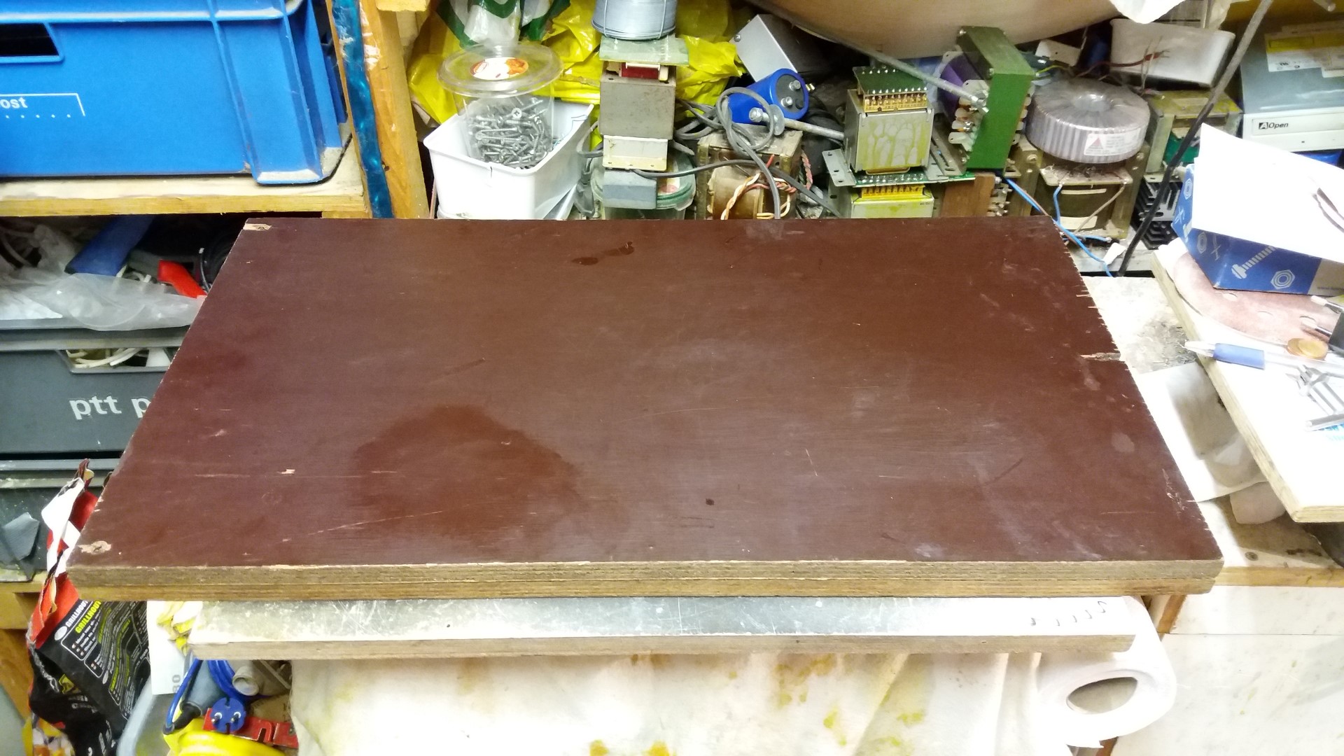

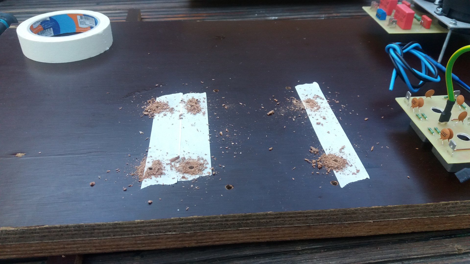

We beginnen maar eens met een flink stuk betonmultiplex :
Mijn voornemen is/was om dan een werkende versterker mee te nemen.
Hoogste tijd dus om mezelf maar eens een schop onder mijn kont te verkopen, anders word het weer helemaal niks of op het laatste moment.
En aangezien het wel leuk zou zijn om eens een keertje wat langer voor de deadline klaar te zijn deze post.

Stel dat ik ooit nog eens naar het noorden verhuis. moet ie wel een beetje stevig gefundeerd zijn...ds23man schreef:Ga je dat ding in beton storten?
Re: Overhaulin' : Elektuur Crescendo 1983 Eindversterker.
Kan je hem beter op veren monteren.

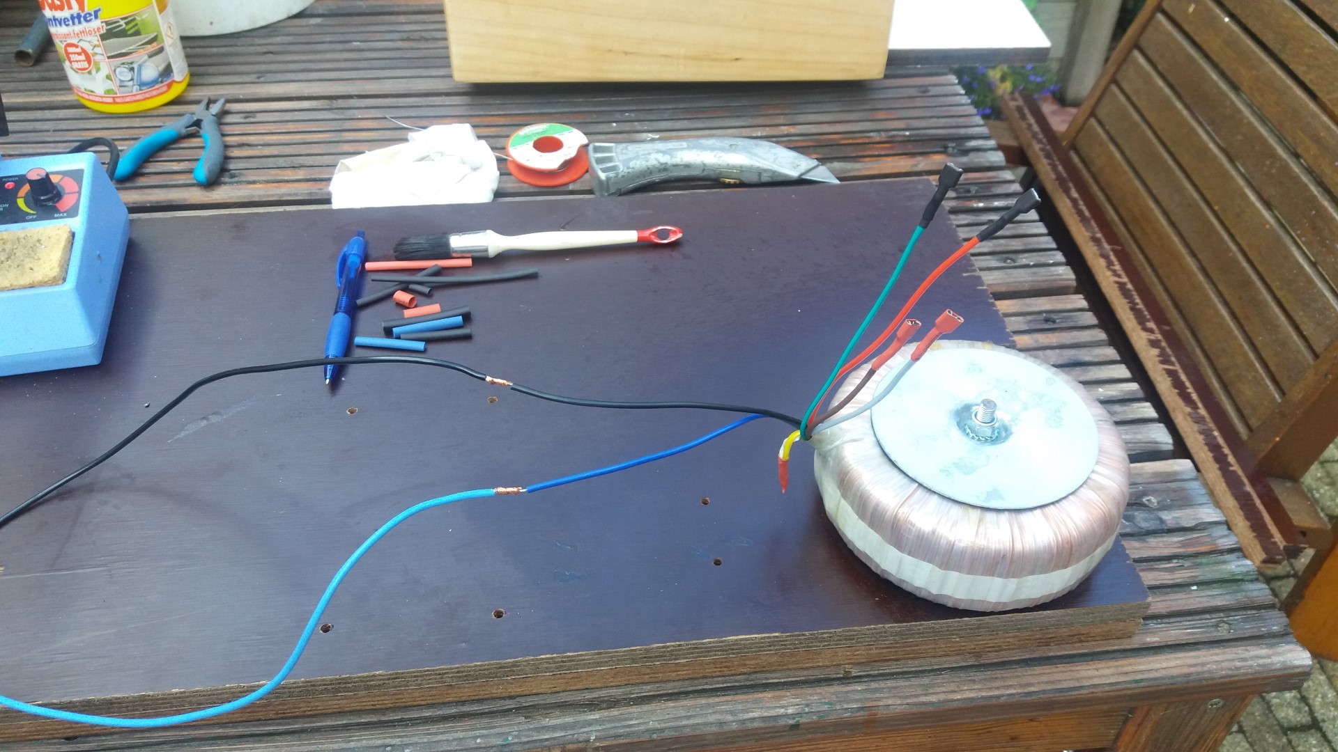

Als eerste eens de grote ringkerntrafo gemonteerd, er zaten aan de secundaire kant Faston's op geperst, maar omdat deze nogal geoxideerd waren (niet zo vreemd na een jaar of 20...) heb ik deze gelijk vervangen door nieuwe.
Ik heb ze niet geperst, maar gesoldeerd.
Omdat die gekleurde plastic busjes dan wegsmelten, haal ik die er bij voorbaat al af, en na het solderen dubbel krimpkous erover.
Vervolgens de dubbele gelijkrichter :
Verbindingen tussen gelijkrichter en voeding maak ik van het dikste draad dat ik in huis had, 4 mm²
En bevestigingsgaten voor de voedings PCB geboord.

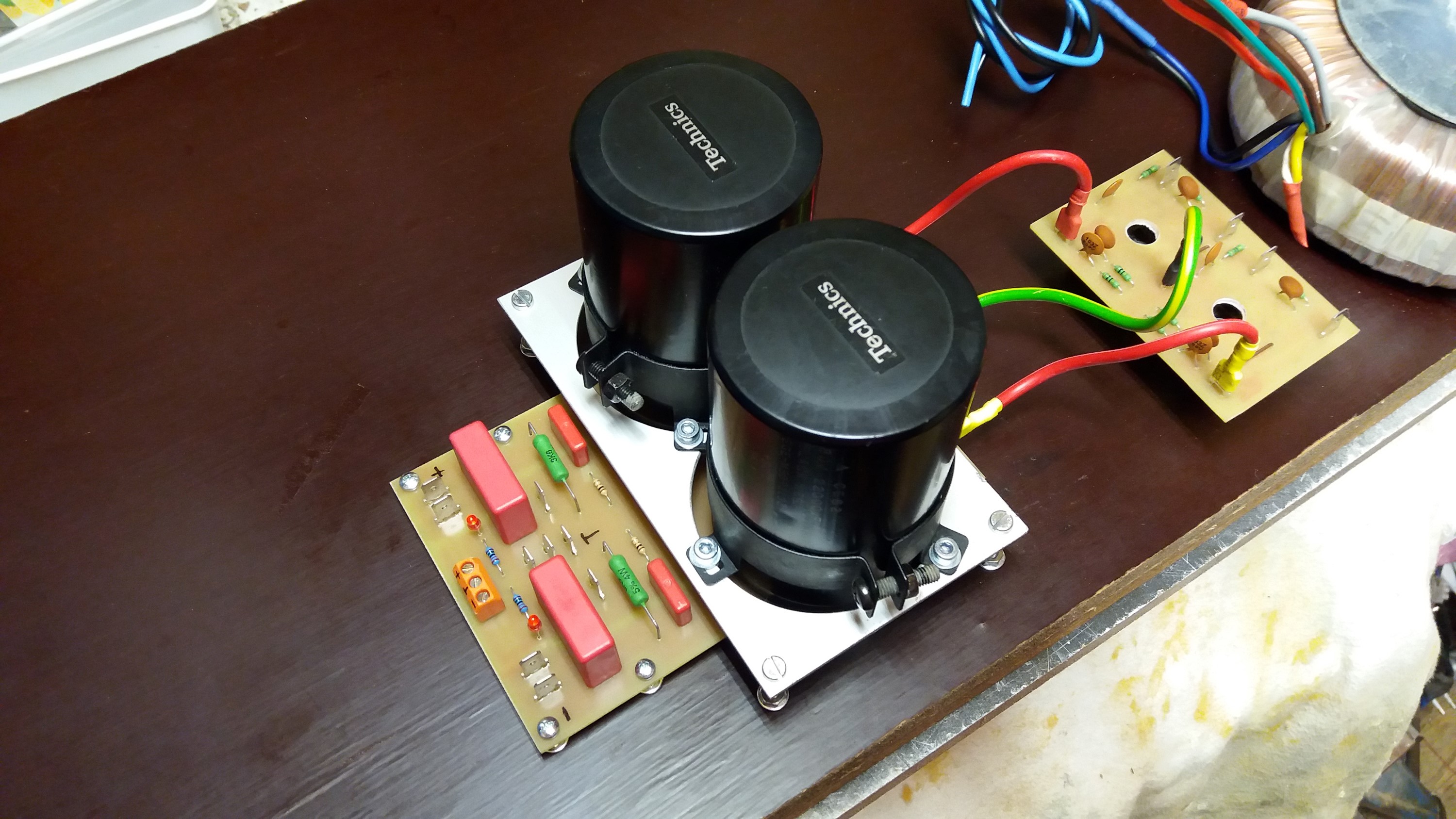

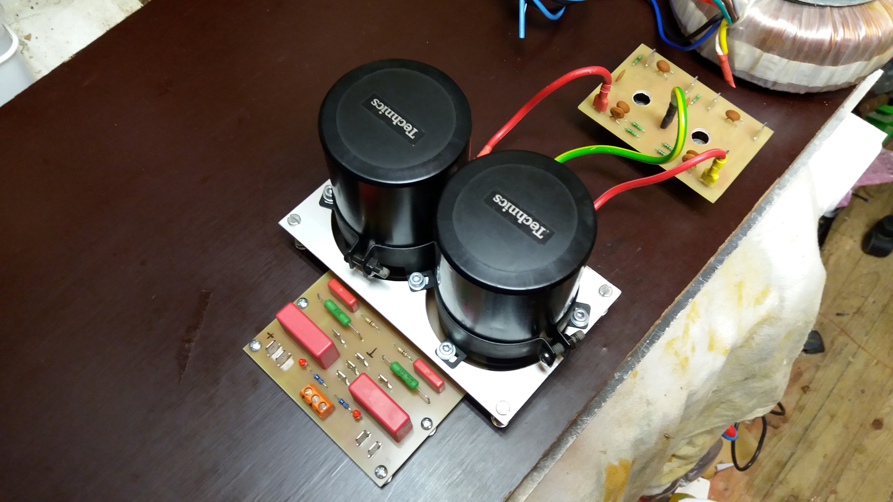

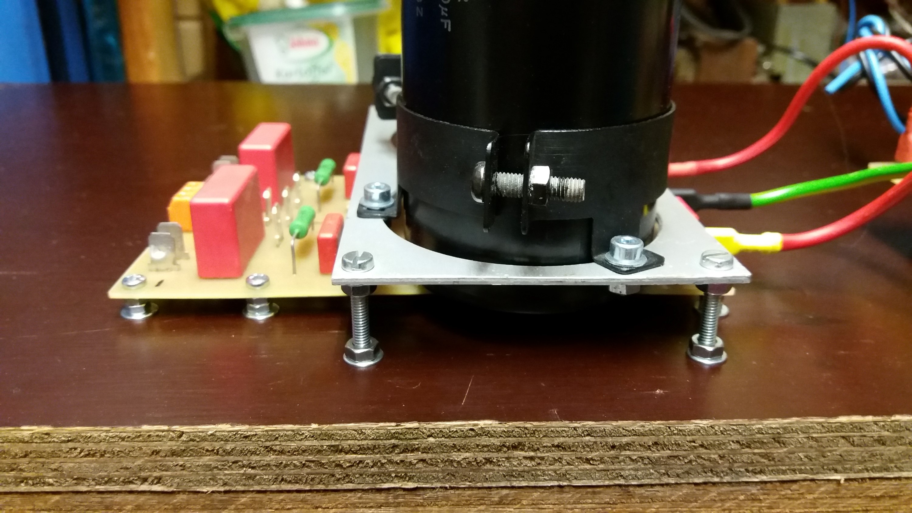

De voeding erop gemonteerd en aangesloten.
6 x M3 en 4 x M4. ik denk dat het wel aardig vast zit...

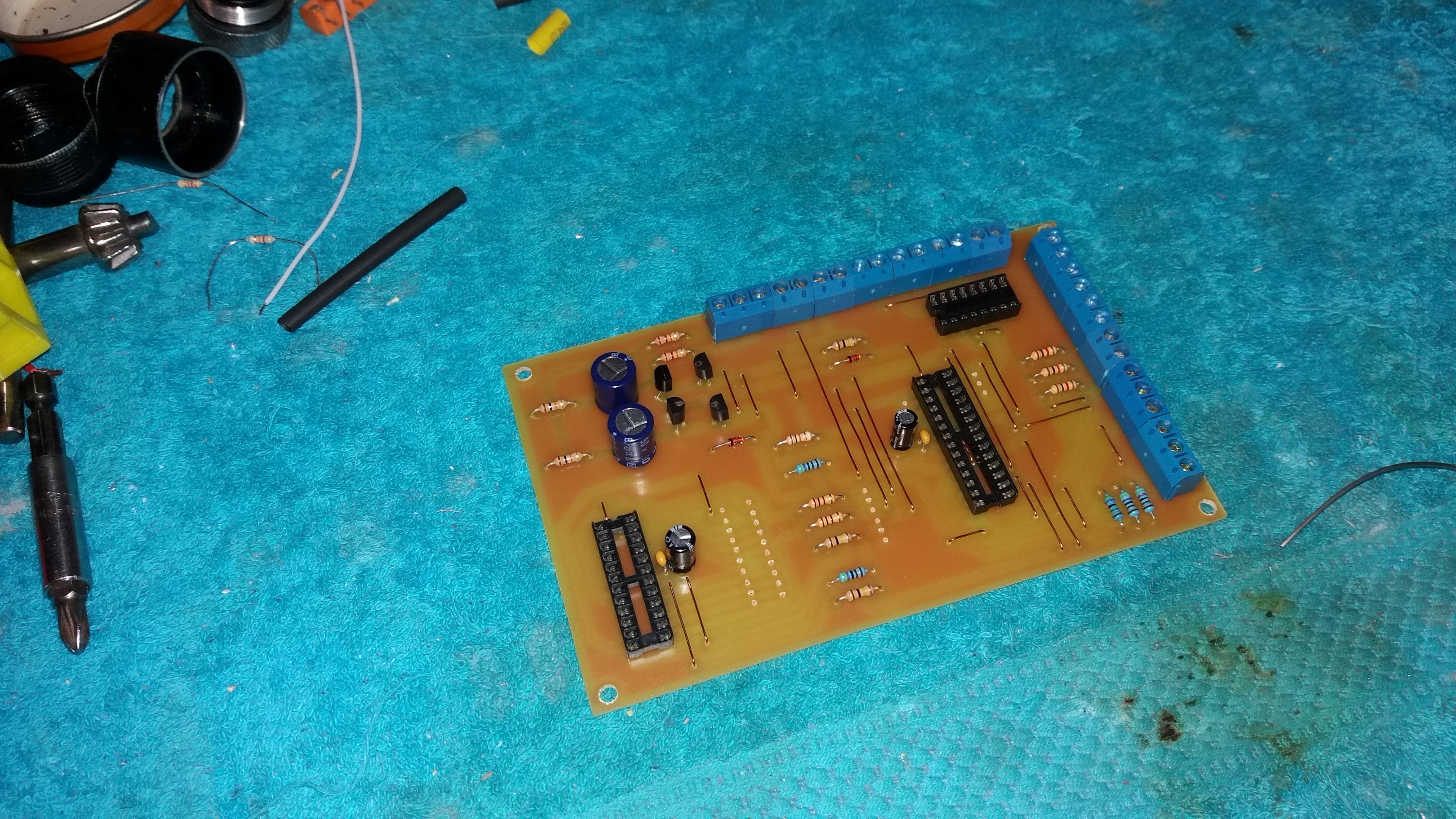

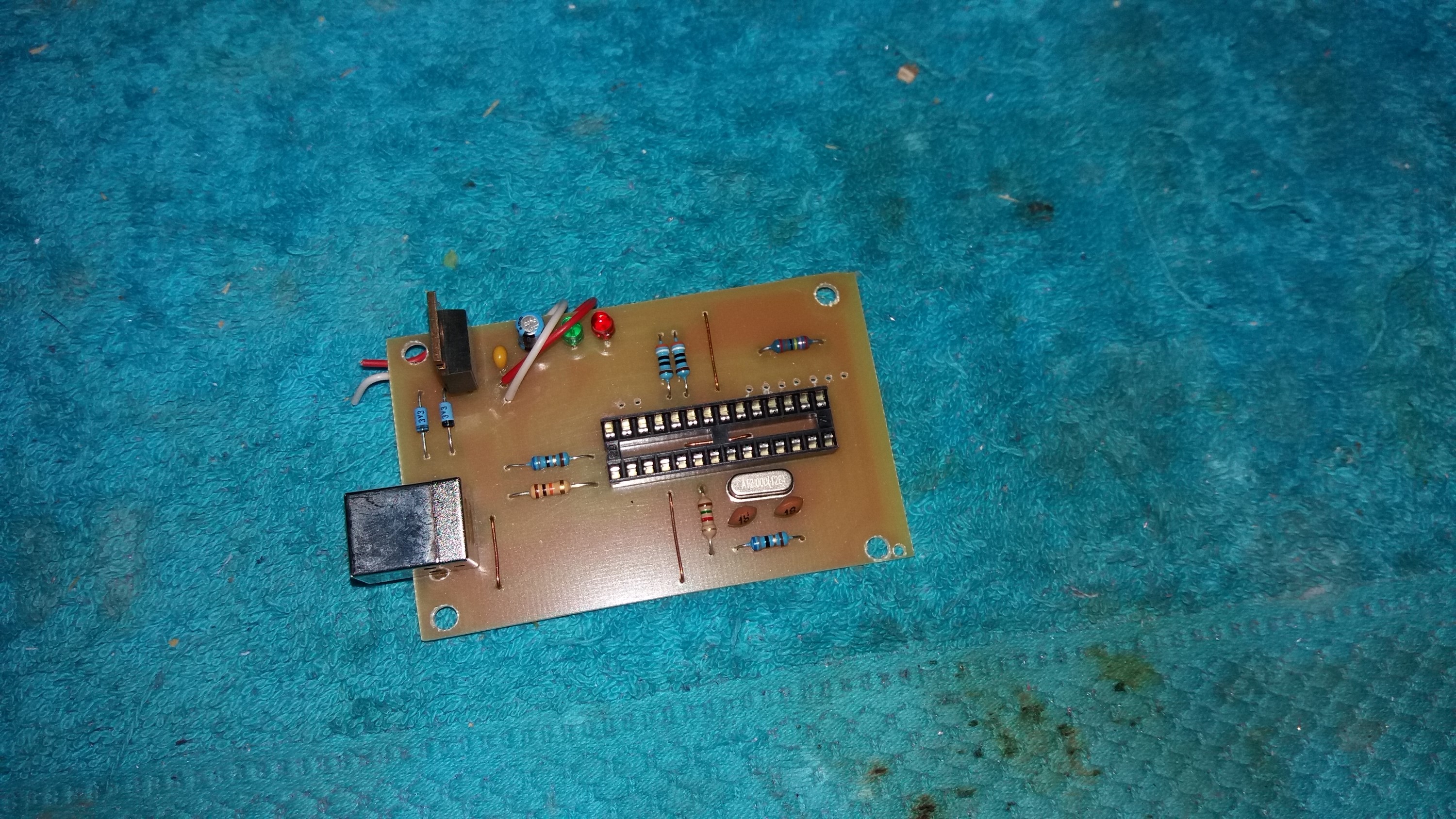

Volgende stap is de microcontroller die de opstart procedure van de versterker regelt.
Deze vormt tevens de DC bewaking op de uitgangen en een thermische beveiliging met uitlezing.
Inmiddels is deze geetst en grotendeels opgebouwd.
En ook de behorende programmer voor de controller. deze word niet in de versterker ingebouwd, maar na gebruik afgekoppeld.

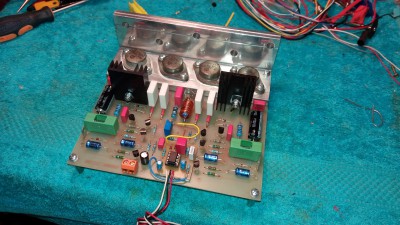

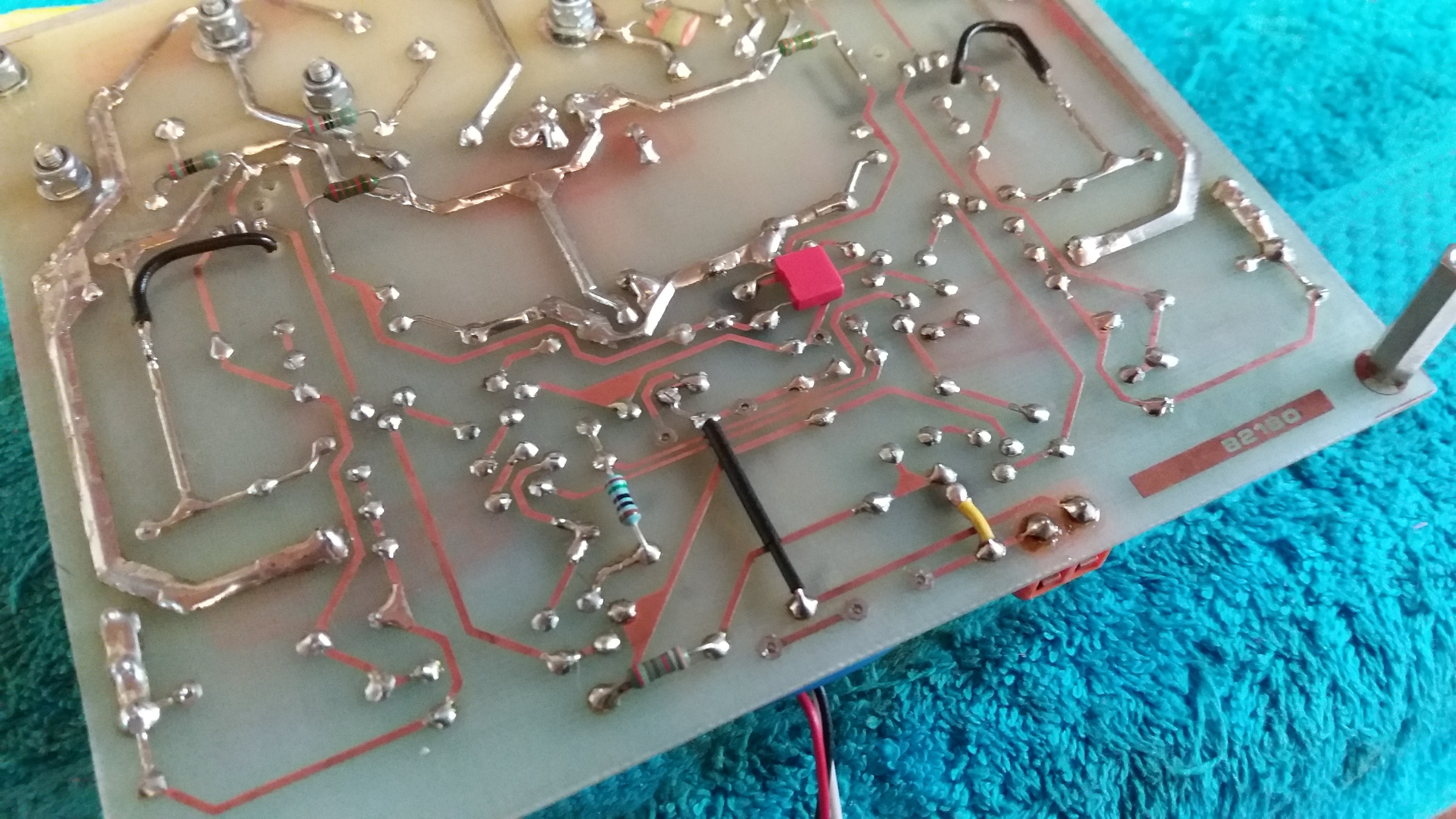

Langzaam maar zeker vordert het geheel. De eindtrappen zelf zijn nu in elektronisch opzicht helemaal klaar.
Om wat ruimte te creëren voor het DC-servo printje zijn er alsnog enkele componenten naar de onderzijde verhuisd.
(hoop dat dit de goedkeuring van P. van Lingen kan wegdragen....

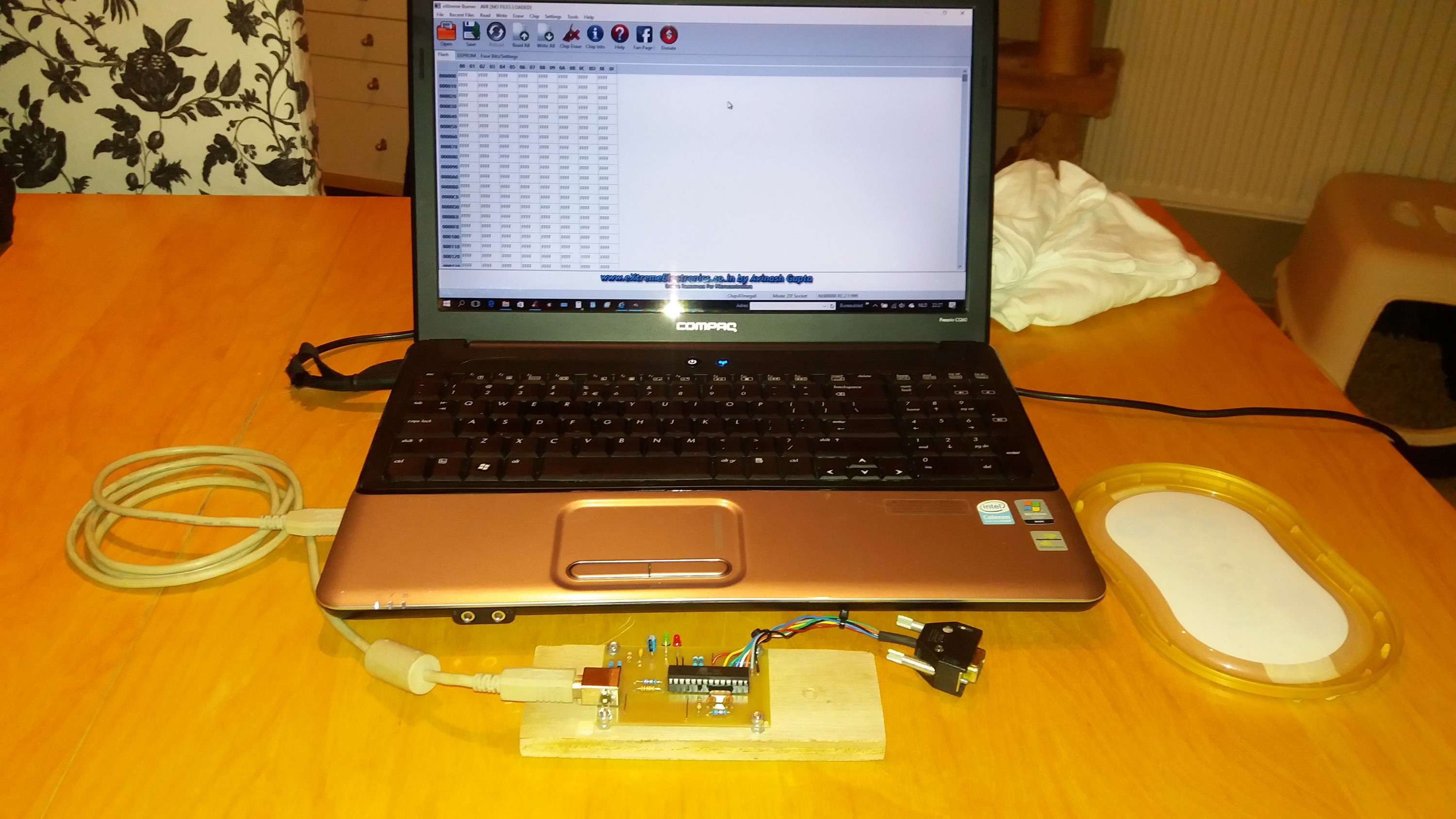

Inmiddels is ook na wat PB contact met Knuisje de software voor de controller beschikbaar, de uitdaging is nu om de controller te programmeren.

Je had die TO3's wel eens mogen poetsen joh
mwah, had gekund maar ik was bang dat ik dan de typnummers ook zou eraf boenen, met de nodige risico's van dien...
Die op het andere kanaal zien er wel wat beter uit.
