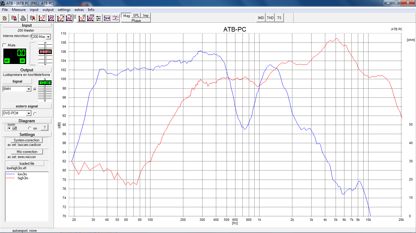

Wat een vreselijk onregelmatig plaatje, dit is wel wat anders: een simpele JBL2235 in een br kast op 3meter afstand...
Dacht dat je geen metingen zou plaatsen? :mrgreen:

Die JBL is zeker in de openlucht gemeten? :mrgreen:
Hoe kom je daar nou bij, uitermate droog hier met een regenbui! :lol:
