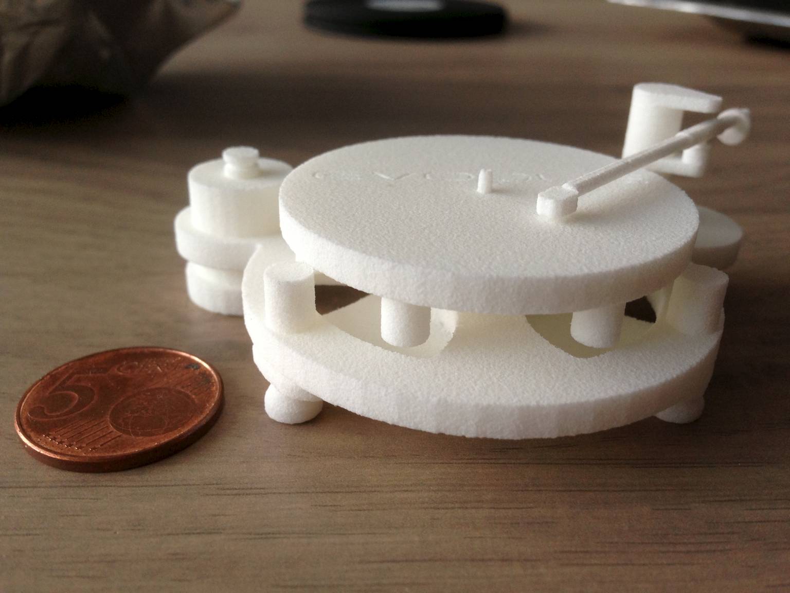

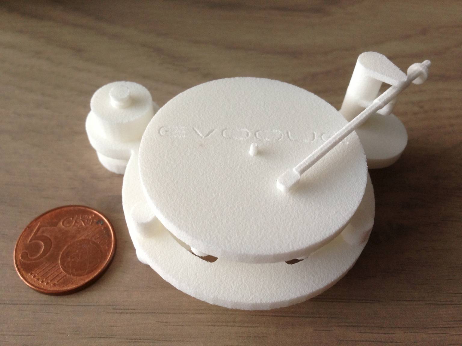

As promised!
Geprint op een 3D printer van hetzelfde model waar get echte exemplaar op gebouwd is.

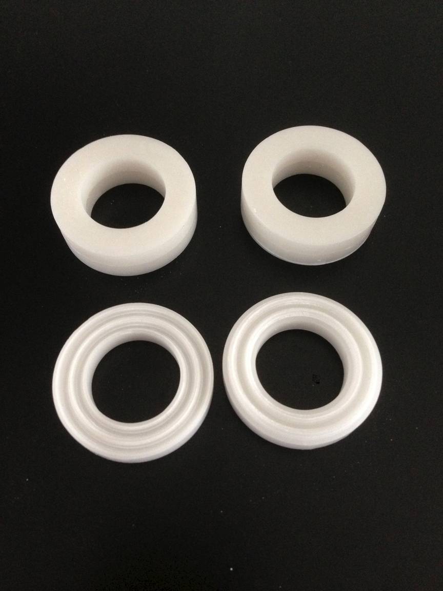

Niet veel nieuws nog. De ophangingsklemringetjes (jaja, leuk voor scrabble) zijn gemaakt en onderweg. Ook de 3D geprinte koppen voor het op zijn plek houden van de elastieken zijn getekend en onderweg naar de 3D printer.
Ik heb gelijk nog 2 leuke dingen laten printen maar die zijn niet relevant voor dit project. Wel neem ik dat allemaal mee naar Breda voor degene die hier meer over willen weten.
Omtrent de plateauperikelen heb ik nog geen nieuws. Mijn schoonpa gaat op zijn werk navragen of iemand het daar kan doen.

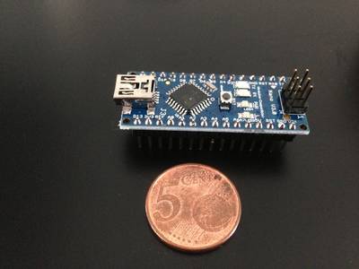

Arduino is binnen en de klemringen.
