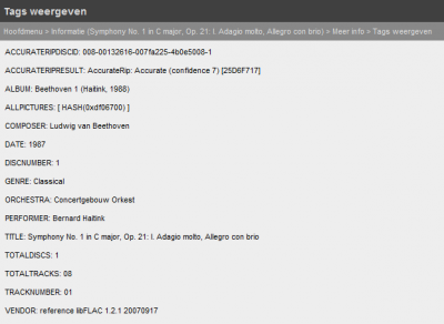

maar het gaat dus ergens fout met de tags.
voorbeeld:
zo staan de tags ingesteld
maar dan maakt SBServer er dus ineens performer van:
:think: :think: :think:
Re: het grote squeezebox vragen topic
Daar heet hij performer, die mijnheer. Haitink.
Is weer wat ander beroep?
Berichten: 33820
dat maakt SBServer er dus van, ik zet de tag op conductor (1e plaatje), maar SB denkt dat t performer is???
Berichten: 33820
ik zie dat die paar opnames waar de conductor wel wordt weergegeven MP3's zijn waar het de TPE3 tag is... ergens zit een verkeerde vertaling.
zie http://forums.slimdevices.com/showthrea ... ing-advice(BAND-PERFORMER-in-MP3-Ogg-Vorbis-and-FLAC)&p=572132&viewfull=1#post572132 voor wat uitleg over verschil in tag format bij MP3 en FLAC

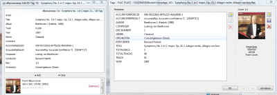

metaflac schreef:
METADATA block #1
type: 4 (VORBIS_COMMENT)
is last: false
length: 476
vendor string: reference libFLAC 1.2.1 20070917
comments: 13
comment[0]: Date=1987
comment[1]: Album=Beethoven 1 (Haitink, 1988)
comment[2]: AccurateRipResult=AccurateRip: Accurate (confidence 7) [25D6F717]
comment[3]: AccurateRipDiscID=008-00132616-007fa225-4b0e5008-1
comment[4]: Title=Symphony No. 1 in C major, Op. 21: I. Adagio molto, Allegro con brio
comment[5]: Genre=Classical
comment[6]: Composer=Ludwig van Beethoven
comment[7]: Performer=Bernard Haitink
comment[8]: Orchestra=Concertgebouw Orkest
comment[9]: TRACKNUMBER=01
comment[10]: TOTALTRACKS=08
comment[11]: DISCNUMBER=1
comment[12]: TOTALDISCS=1
ligt dus aan een vertaalslag die dBPA maakt :?
zo maar eens testen hoe goed dat batch aanpassen van tags is met mp3tag :think:
