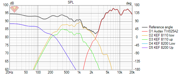

Vandaag lekker bezig geweest en heb nu ook de frequentie response van de losse speakers gemeten en die aan VuixCad toegevoegd.
Dan kom je op onderstaand plaatje uit.

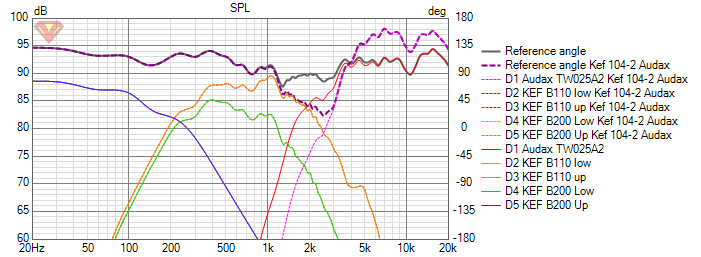

Dat ziet er wel bekend uit. al lijk het gat op 3K hier wel iets groter als in de meting met de totale speaker.
Voor het vergelijk hier de meting met al -2.5dB demoing met en zonder frontje.
Maar dan hoe krijg ik dat gat dicht?

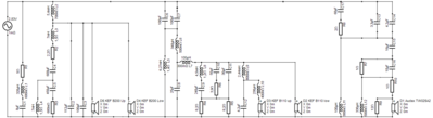

Ik ben op het onderstaande uit gekomen.
Naast de extra -2.5dB demping heb ik C17 en R8 aangebracht.
C17 verlaagt het kantelpunt gedeeltelijk en R8 trekt dat weer vlak.
Het gat is nu beduidend minder. maar nog niet weg.
Dat ziet er dan zo uit, ik heb huidige situatie vast gezet zo dat je duidelijk de aanpassing kunt zien.

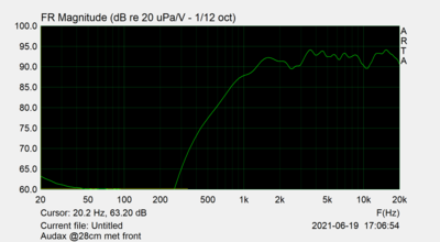

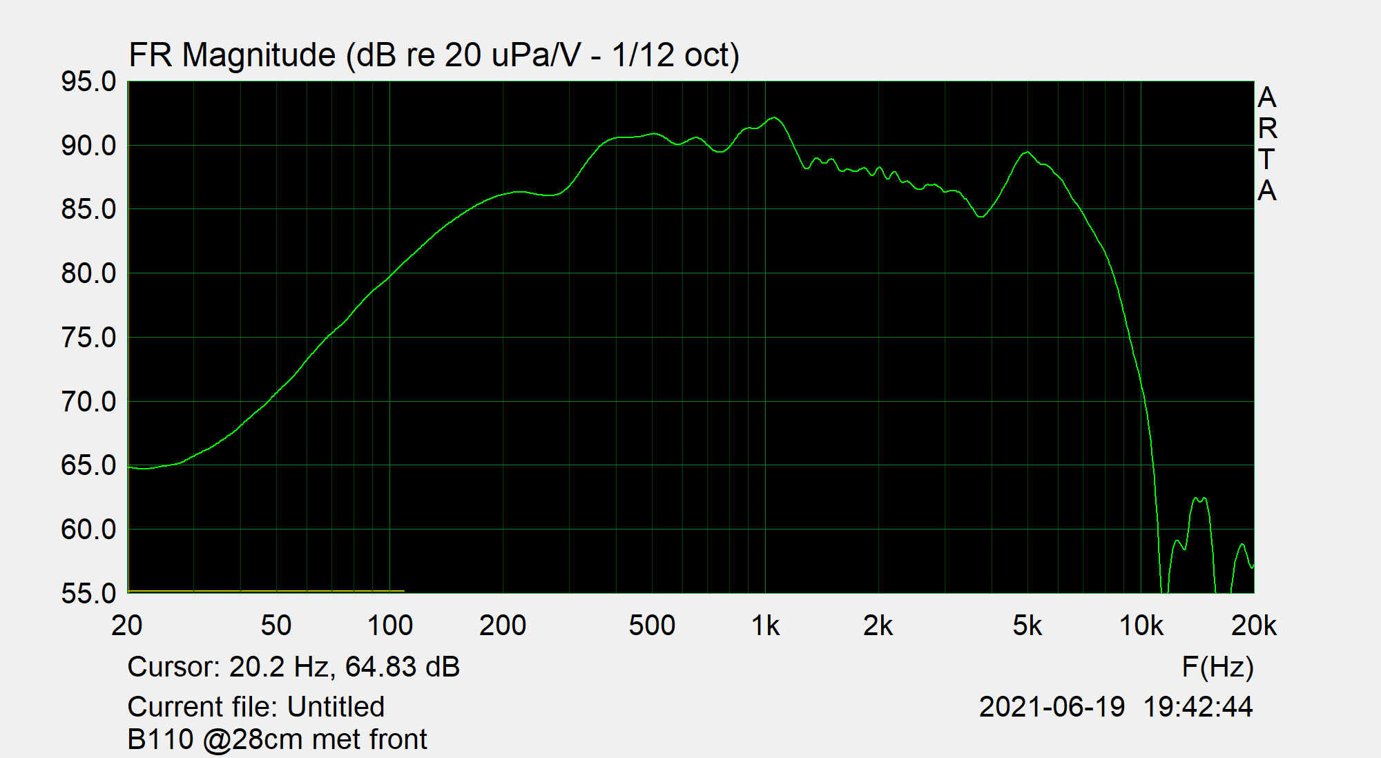

Wat me opvalt bij het meten van de units los is dat met name de mid weergevers beide vroeg afvallen en dan weer wat zachter door gaan.
Dat is wat de dip veroorzaakt.
Zou dit verharding van de rolranden kunnen zijn?
Ik bedoel het spul is al wat ouder en zou best wat uitgehard kunnen zijn waardoor dit onderstaande ontstaat.

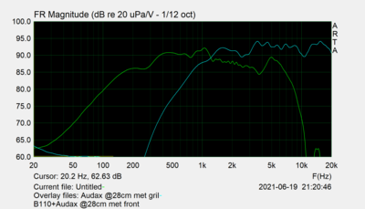

Verder valt op dat de Audax in het Kef front toch ook wel een ander plaatje laat zien.
Leg je die ongefilterd over elkaar dan ziet het er niet eens gek uit.

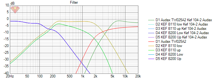

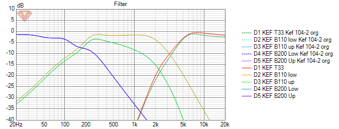

Het zijn 2 exact dezelfde mid units ongefilterd meten ze het zelfde.
In het filter wordt alleen het laag gebruikt van de bovenste unit.
Hier onder zie precies wat het filter doet.

Naar mijn ervaring krijg je dan problemen met de weergave van lage frequenties, niet met het hoog.

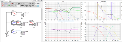

Bij dezen de simulatie.
In de stippellijn situatie zie je de situatie met correctie.
De rode lijn laat het filter zien zonder correctie

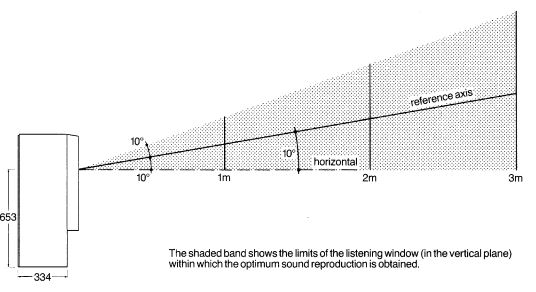

Kef geeft aan dat de optimale luister hoek op 10 graden is.
Ik heb de units op de as gemeten op een afstand van 28cm dat gaf het meest geloofwaardig resultaat.
Mijn luister afstand zal ongeveer 2.5M zijn

Dat scheelt, dan laat ik de randen lekker zitten.

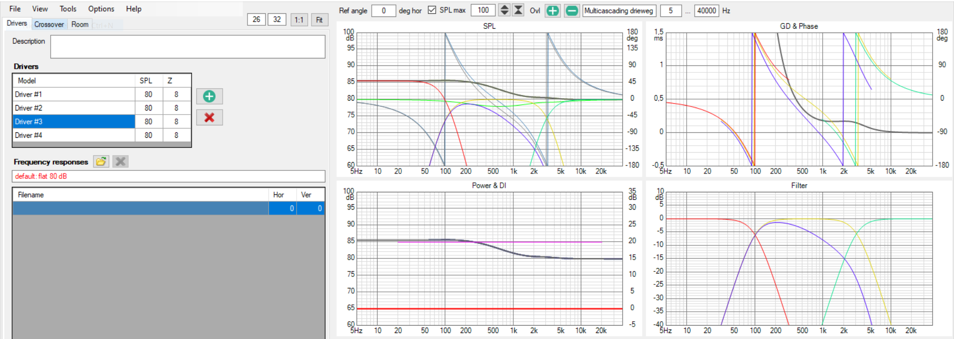

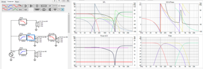

Probeer alle filterhellingen 4e orde acoustisch te maken.
Aan een kant 2e orde en aan de andere kant 4e orde filteren gaat bijna nooit goed.
Die dip na 100Hz en 3000Hz zijn daar het gevolg van.
Je huidige situatie (met deze filterhellingen) zou met time-alignment wat verbeterd kunnen worden. Ten koste van de impulse response.

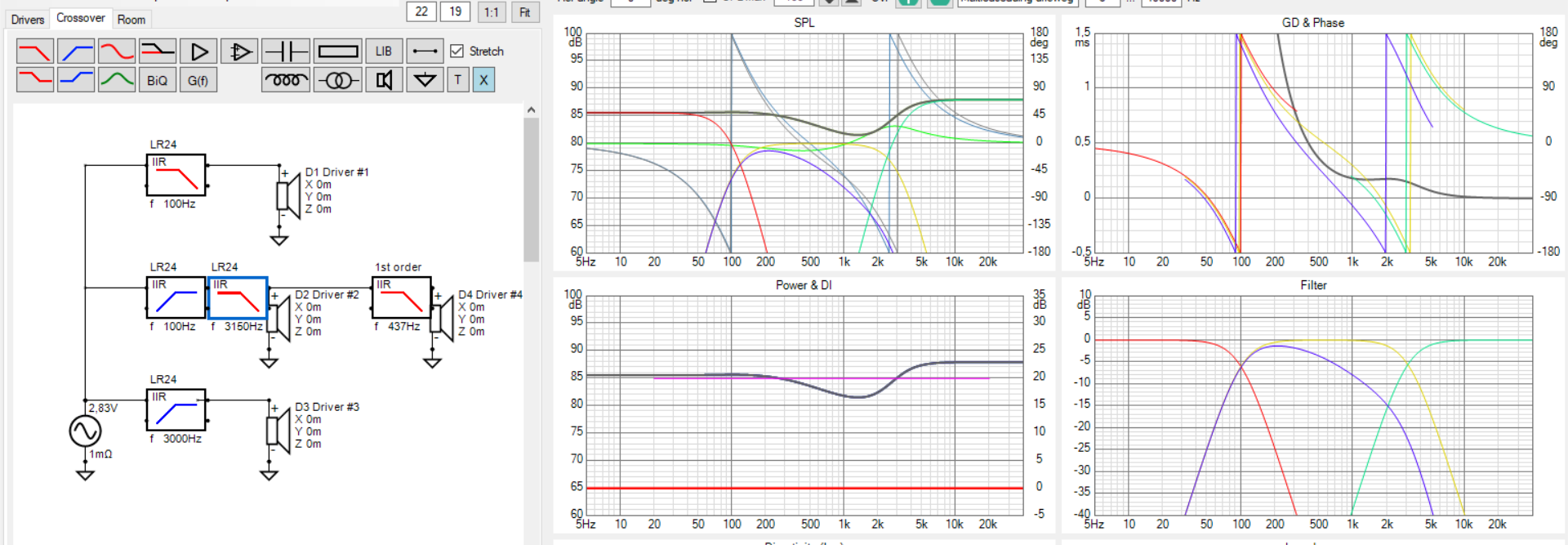

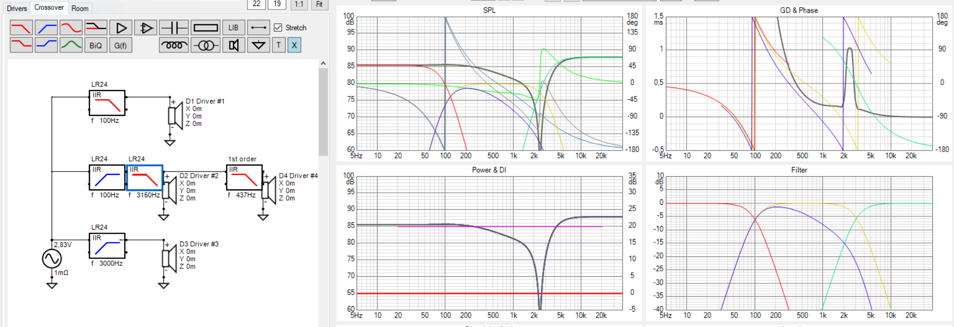

Heb het een beetje nagekliedert.
Beginsituatie
Low pass van woofers en mids naar 24dB/oct
Tweeter fase omdraaien
En dan een dB of wat naar beneden met je tweeter.
Fijne zondag!

Berichten: 8119
Re: Restauratie KEF Reference 104/2
Filter1.PNGBeginsituatie
Filter2.PNGLow pass van woofers en mids naar 24dB/oct
Filter3.PNGTweeter fase omdraaien
Filter4.PNGEn dan een dB of wat naar beneden met je tweeter.
Fijne zondag!
Bedankt maar wat kan ik hier mee :think:
Ik ben toch alleen de tweeter aansluiting op de mids aan het optimaliseren.
De woefers zijn overigens niet gemeten en hebben de platte standaard response
Wasverzachter
Berichten: 36
Lid geworden op: vr 18 sep 2020, 17:16
Bericht door Wasverzachter »
Je hebt het jezelf niet bepaald makkelijk gemaakt met een driewegspeaker :)
Het zal handig zijn om inderdaad te beginnen met twee drivers. De rest komt later.
