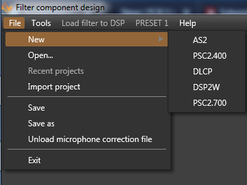

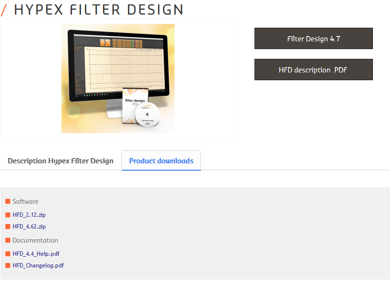

Heb net de software geinstalleerd.
Welke moet ik kiezen voor de fusion amp?

Laat maar ik heb de verkeerde gedownload.
Keek linksonder in het venster... :hide:

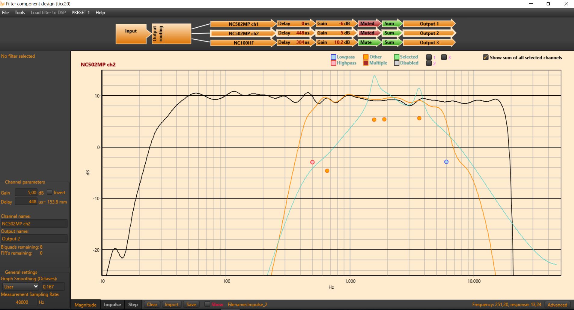

Wat ik niet kan achterhalen: je opent een nieuw project, je laadt de metingen in .txt, je slaat het project op, dan zie je onderin staan dat de metingen tot een .dat getransformeerd zijn - prima. Maar dan lukt het niet om filters toe te voegen of in het "advanced" screen iets te ondernemen. Alles is doods. Welke stap heb ik gemist?
Berichten: 28480
Re: Hypex Fusion Plate amps
In de eerste plaats: gebruik aub de meetfunctie van HFD zelf.
Ten tweede: rechtsklikken in je grafiek en je krijgt een pop-up "add filter".
Helder
Berichten: 57
Lid geworden op: za 27 jan 2018, 18:02
Bericht door Helder »
De meetfunctie van HFD zelf komt later wel.
"rechtsklikken in je grafiek en je krijgt een pop-up "add filter" --> nee, er gebeurt helemaal niets! Wat kan hier loos zijn?
Berichten: 28480
Zit je wel in dit scherm?
Helder
Berichten: 57
Ja, de lijnen wel, de bolletjes natuurlijk niet, ik kan geen filters toevoegen. Impulse en step lukken wel, net als delay en volume.
