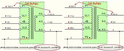

Dit zijn de spanningsmetingen die ik eerder aan mijn UGT's heb uitgevoerd en besluit dat hier geen fase draaiing in de trafo zit tussen de aansluitingen voor anode en g2, toch heb ik ook een oscillatie van 175kHz en enkel bij gebruik van UL. Net zoals bij jou werkt triode prima.

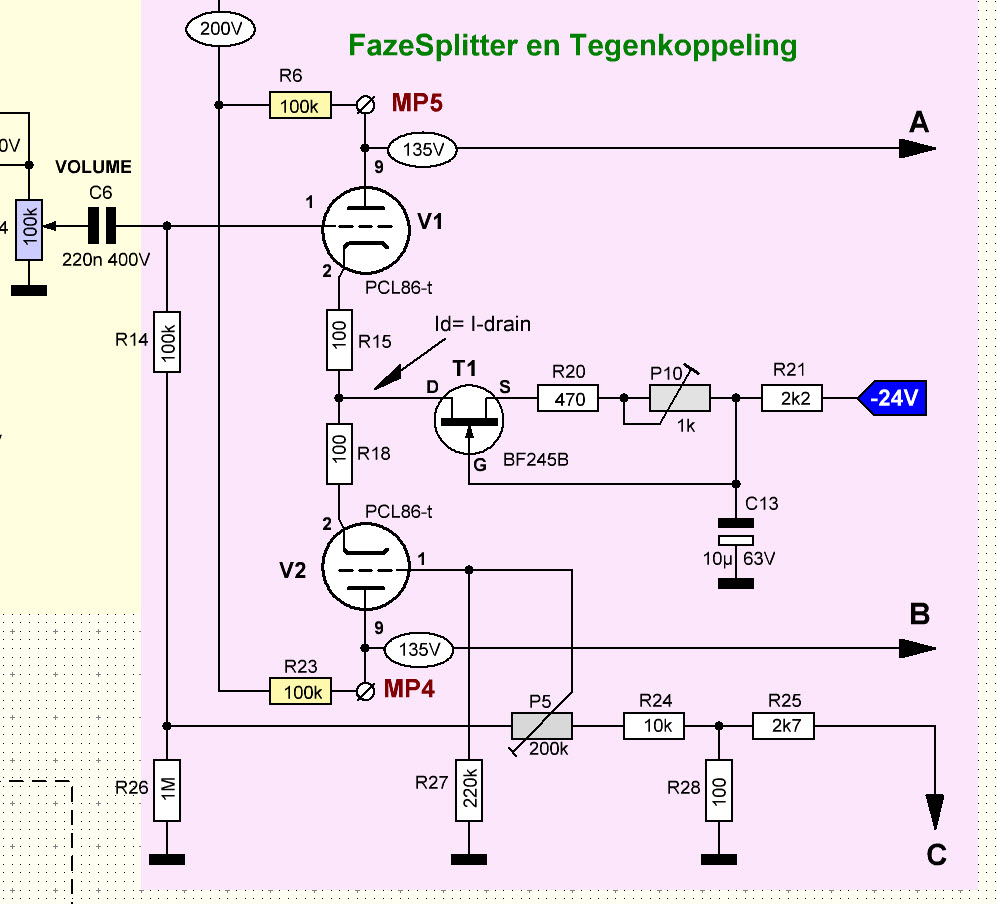

GROTE VOORUITGANG! :rock:
Ik vond al langer de fazedraaier en meer bepaald het onderste deel met de tegenkoppeling verdacht en veroorzaker van het probleem met PP+UL.
Eerst nog een meting gedaan voordat ik wijzigingen aanbracht:
  • - in triode: Va1 afgeregeld op 130V, Va2 staat dan op 123V
    - dan enkel omgeschakeld naar PP+UL
    - Va1 staat dan op 130V, Va2 op 83V
Dit trekt natuurlijk nergens op.

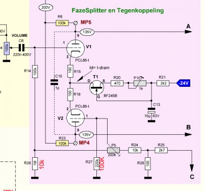

Ik erger me al lang aan R26 = 1M en R14 hoort aan massa te hangen.
Ik heb een tussenoplossing genomen,nl. R26 verlaagt naar 10K (om te beletten dat het rooster van V2 aan massa komt te liggen bij het afregelen van de tegenkoppeling en waarbij mogelijk de loper tegen R26 aan zou draaien en dus ook het rooster).
R11 heb ik naar 100k gebracht ipv 220k, maar hoeft er vlgs mij helemaal niet te staan.
Om niet ineens veel te veranderen heb ik eerst een luistertest gedaan nadat ik merkte dat er met losgekoppelde C6 geen oscillatie meer was in pentode-modus.
Volledige versterker terug in bedrijf (dus C6 terug geplaatst).
De instelling van de fazendraaier was nu vrijwel perfect Va1 = 130V, Va2 is dan 125V. Deze metingen zijn identiek wanneer ik overschakel naar pentode of triode!
Dan luisterstest: perfect geluid met de scoop op de uitgang, ik ben erg luid gegaan en geen vervorming gezien op de scoop (geen begin van afvlakking). Ik zou dus nog luider kunnen gaan maar dan zou het niet goed meer zijn voor mijn oren ;-).
Ik heb bij vol geluid omgeschakeld naar triode, zonder klik of wat dan ook, weergave ook daar perfect en zuiver. Is wel hoorbaar wat stiller maar dat is nu eenmaal in triode logisch. Ik kan het volume regelen tot 0 en heel luid, zonder nevengeluiden!
Terug naar pentode geschakeld en dan merk ik wanneer ik bijna tegen 0 kom van de volumeregelaar er een oscillatie begint op te komen en die krijg ik ook niet weg met de tegenkoppeling.
Daar moet ik straks even verder op zoeken, kan misschien opgelost worden met een weerstand van 10 à 20K tussen loper van volume en C6, dat zie ik nog wel.
Daarna zal ik de hele (ingewikkelde) opzet van tegenkoppeling eens moeten herzien en absoluut vereenvoudigen zoals dat in alle gelijkaardige versterkers is, zonder dat de instellingen van de fazendraaier worden worden beïnvloed!!!

Anne, normaal staat er een 10k weerstand tussen C6 en het rooster van V1, die ontbreekt hier.
Ik vermoed dat die net zo goed tussen loper vd volumeregelaar en C6 kan staan, dat is properder toe te passen op de bestaande print.
Ben je het hier mee eens?
Verder wil ik:
  • - R11 gewoon vervangen door een doorverbinding zodat R14 aan massa komt te liggen en de linkerzijde van trimmer P5 ook.
    - R27 blijft zitten met 100k aan massa
    - de overige weerstanden in het feedback-circuit mogen (voorlopig) blijven zitten, we zullen nog zien of de regeling fijn genoeg kan zodra ik met blokspanning bezig ben
Eerst dus zien dat het huidige probleempje opgelost geraakt.
Een stopweerstand dicht tegen de buis aan bij 't rooster is aan te raden bij steile buizen (zoals deze).Hangt ook van de print af, als bijv. de weerstand(en) van de tegenkoppeling kort tegen de buis zit(ten) hoeft er daar niet nog een weerstand bij.In dit geval zitten er ook weerstanden bij de kathodes die de steilheid deels onderuit halen, stopweerstand mogelijk niet echt nodig.Maar kwaad kan het ook niet (als niet te groot, 10k kan nog wel).
Die stopweerstanden hebben niks te maken met triode of UL uitgang, als dat wel uitmaakt is het eerder dat er via de massa iets terugkomt wat z'n grootste uitwerking heeft met het rooster ook aan massa (potmeter op nul)
Verder wil ik:
Dan vervalt het mtb idee van tegenkoppeling regelen zonder volumeverandering.Daardoor hoe meer tegenkoppeling hoe zachter geluid.
- R27 blijft zitten met 100k aan massa.
Dient tot niks, hindert ook niet.

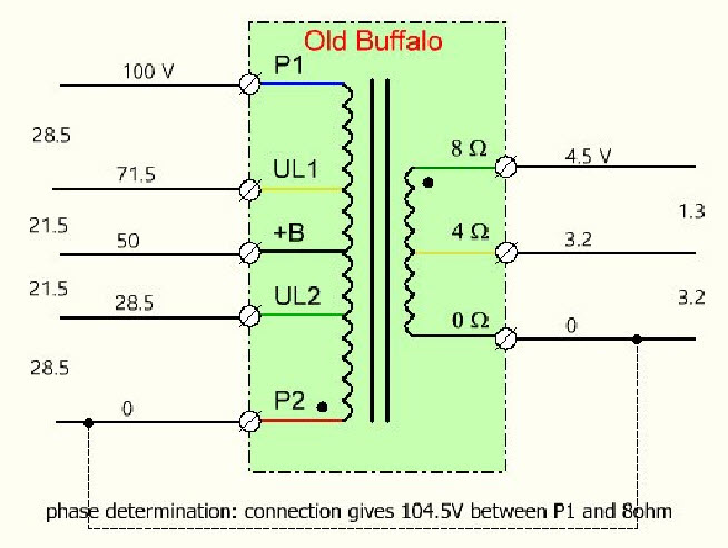

Ik had vanmorgen terug HF-oscillaties als ik de FB-trimmer P5 van zijn 0-punt wegdraaide.
Ik begin stilaan te twijfelen of ik de secunaire 8 ohm net in faze terugkoppel ipv in tegenfaze.
Alles nog eens op een rijtje:
Ik heb de trafo met 100V op de primaire uitgemeten: P2 verbonden verbonden met de 0 van de secundaire gaf tussen P1 en 8 ohm de som van de spanningen. Baserende op die gegevens heb ik de bollekes gezet vd start vd primaire en de start vd secundaire.
In het allereerste schema stonden die bollekes fout, nl. beide onderaan op de tekening, maar secundair moest dat uiteraard bovenaan staan.
De 0 vd secundaire ligt nu aan massa en de 8 ohm gaat naar de tegenkoppeling.
Ik begin nu te geloven dat dat net omgekeerd moet zijn: de 8 ohm aan massa en de 0 vd secundaire naar de tegenkoppeling.
Willen jullie dit eens verifiëren adhv de volgende schema's en metingen?
Als je er aan twijfelt of het mee koppelt ipv tegenkoppelt Wissel je die twee gewoon om Willy
Het is galvanish gescheiden van de primaire dus dat mag je gewoon doen
Ik heb dat ook al eens eerder gedaan met de Billy , daar hadden ze in Polen er maar een rotzooitje van gemaakt.
Dat klopt Bert, gewoon de trafo 8 ohm aansluiten op "0" op de print en de 0 vd trafo op de "8" vd print.

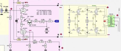

Ik heb 1 kanaal terug origineel gemaakt en op het laatste stukje regeling van de trimmer merkte ik wel dat het wisselen van de aansluiting vd secundaire idd nodig was. Maar dat is ook alles wat ik ervan kan zeggen, onstabiel, regelmatig oscillaties enz. en ... een blok komt er niet door.
Morgen in het andere kanaal de fasedraaier ombouwen naar een normale met eenvoudige tegenkoppeling en normale instellingen, zoals je ze overal tegenkomt en zoals ook in de eerste CTA was voorzien.
Nu hou ik het voor bekeken, morgen mss verder doen.
Punten van de trafo zitten goed in de oorspronkelijke tekening.
Kijk maar,
Moet je natuurlijk niet de aansluitingen primaire -> print verwisselen.

maar Anne, mijn spanningsmeting van de UGTwijst toch uit dat het begin van de secundaire niet onder maar boven is, bij de 8 ohm?
Als het begin van de secundaire ook onderaan ligt bij de "0", zou de gemeten spanning over P1-8 ohm toch niet de som zijn van prim-sec maar het verschil? :think:
Die bollekes komen niet van de fabrikant ,die had ik er oorspronkelijk zo bij gezet omdat dat meestal zo is, maar ik heb de trafo's pas weken later ontvangen en kunnen nameten, maar het schema heb ik toen vergeten aan te passen.
Of ben ik er nu helemaal langs? 8-[
In de tekening met de spanningen van de UGT links is het de verkeerde richting, die rechts is wat in het schema staat en klopt.

even in de war met de spanningen die je omringt hebt: Het feit blijft dat ik 104,5V meet tussen P1 en 8 ohm (met P2 en 0 ohm doorverbonden).
Dus de linker tekening is dan 104,5V en de rechter 95,5V. 8-[

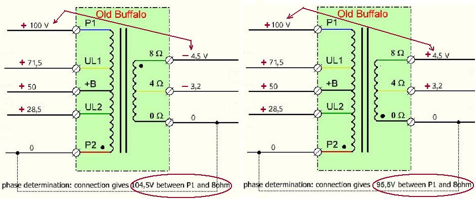

Kwestie van wikkelrichting, stip staat dan aan de andere kant.
Om de fase aan te geven heb ik er + en - bij gezet (geen gelijkspanning !).
Willy_61
Berichten: 1883
Locatie: Mol, België
Bericht door Willy_61 »
Ik ga straks primaire en secundaire eens op de scoop zetten, dan zie ik meteen of ze beide vanuit de 0 en P2 in fase zijn of niet.
Wanneer ze in fase zijn komt dat overeen met de rechter tekening (beide stippen beneden) en zijn de aansluitingen correct zoals in het origineel schema.
Zo niet, dan moet ik 0 en 8 ohm gewisseld aansluiten.
P.S. Ik bedoelde daarstraks "Dus de rechter tekening is dan 104,5V en de linker 95,5V. 8-["
Zou ik niet doen, in geval van 4Ω zit er dan geen aansluiting aan massa.Beter primaires bij de print-aansluiting wisselen dan.

Als ik P2 verbind met 0 ohm en meet op P1 resp. 8 ohm zie ik duidelijk op de scoop dat prim. en sec. in tegenfase zijn.
Voor de Chinese trafo moet ik dus de primaire omgekeerd aansluiten of: P1 wisselen met P2 en UL1 met UL2.
