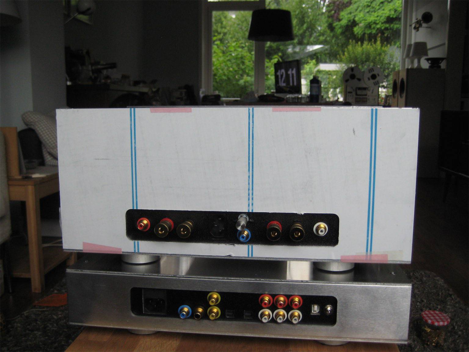

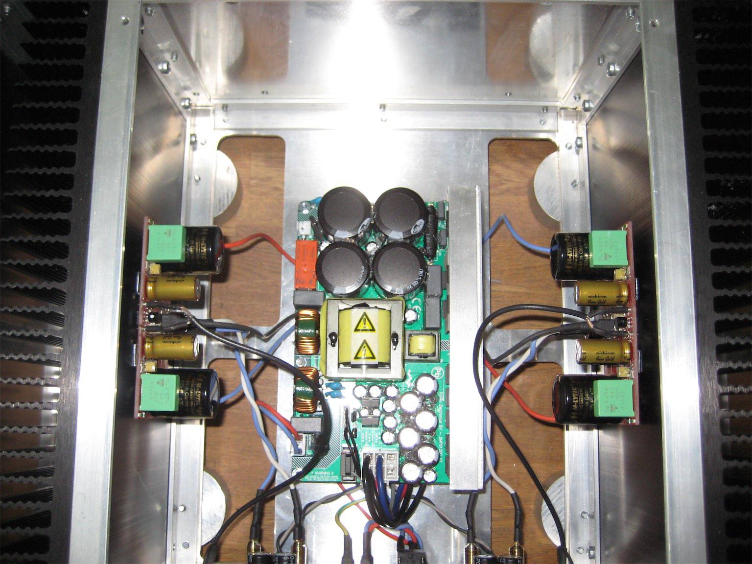

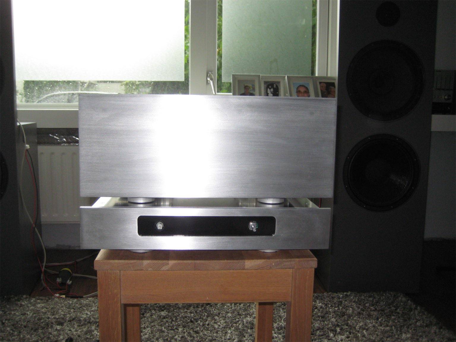

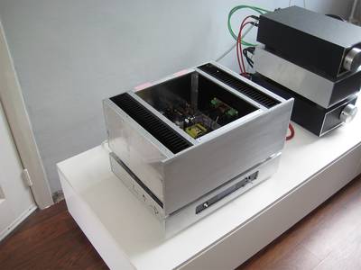

Eindelijk!!!
Het was lang wachten, inhouden veel werk en vooral iets kostbaarder dan gepland (mede doordat ik een paar modules V1.2 uit liet fikken...).
Maar mijn Afdac-LB heb ik nu eindelijk gecombineerd met de First One Module V1.3 (van LazyCat DiyAudio).
Ik moet nog aan de slag met de houten zijpanelen maar dat gaat goed komen. Ik ben er echt super blij mee!
R.
Berichten: 8111
Re: AFDAC-LB (Low Budget)
Mooie behuizing geworden. =D>
Krijgen de koelprofielen wel voldoende lucht circulatie zo?
Inderdaad, best mooi geworden.
Ik denk dat de beperking in ruimte juist meer convectie (stroming) geeft, en dus een soort geforceerde koeling kan worden.
Zou je eigenlijk eens moeten kunnen meten, met en zonder, dan weet je het. :think:

Hans bedoelt het z.g schoorsteen effect denk ik. Als er aan de onderkant genoeg ruimte is werkt dit prima.
Mooi ontwerp Xeres, geeft inspiratie om mijn First One af te maken. :goedzo:

Ik heb een gok genomen met de dichte zijwanden. Ik ga hier gefineerde panelen op bevestigen iets wat ik al heel lang wilde doen. In verband met het budget heb ik de First One gecombineerd met dat idee.
Ik hoop inderdaad op het "schoorsteen" effect. Tot op heden geen problemen maar er nu nog deksel op. Uiteraard zal het deksel grote openingen krijgen.
Nu nog een paar kleine zaken en dan is hij eindelijk klaar.... En kan ik beginnen aan het opleuken van mijn speakers.
R.
