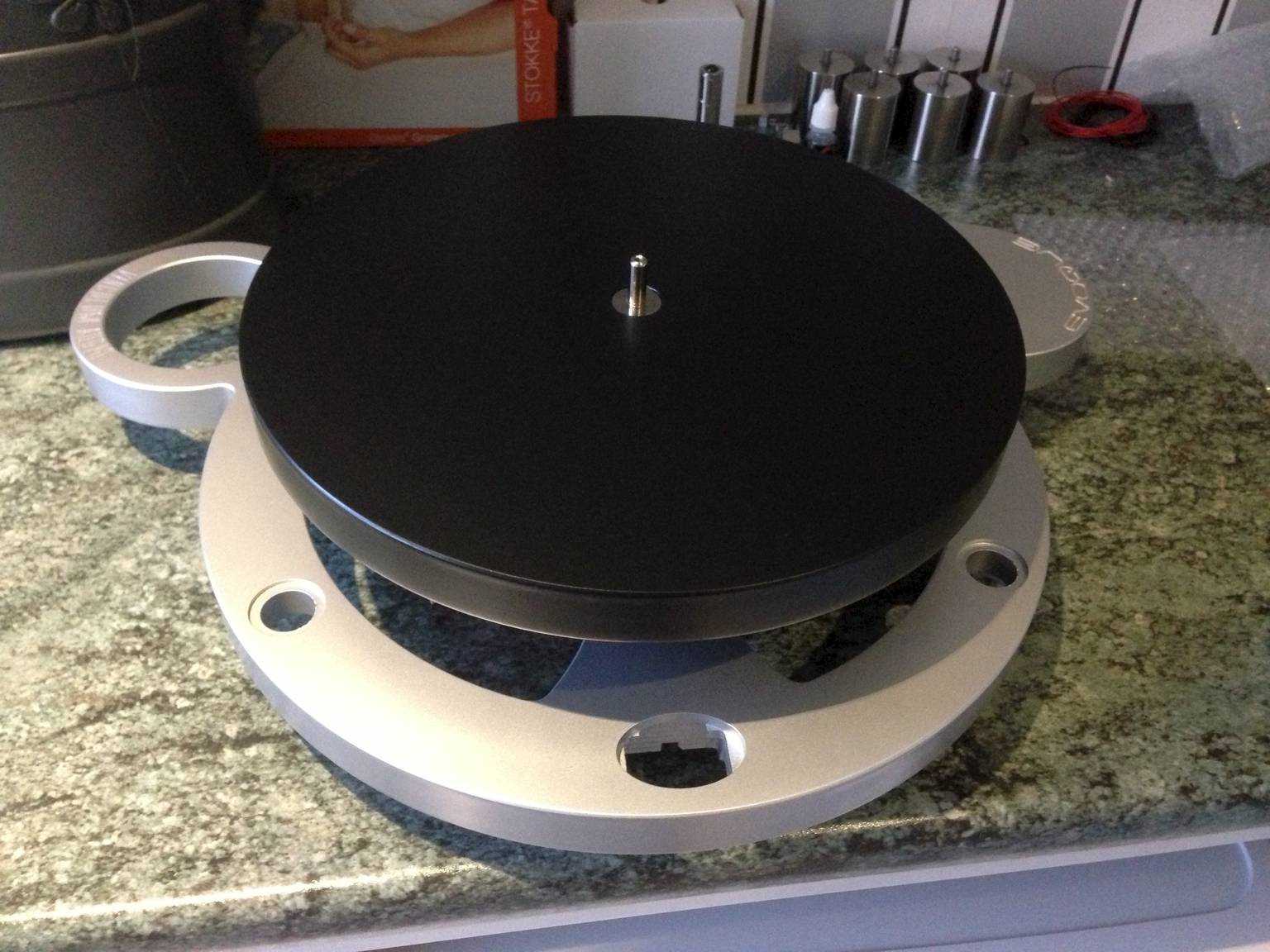

Nog wat updates...
Nog wat updates...

Re: Vinyl Revival > Evoque - DIY Platenspeler
dat is een knap stukje werk om trots op te zijn
Ik hoop alleen dat het een beetje krasbestendig is.

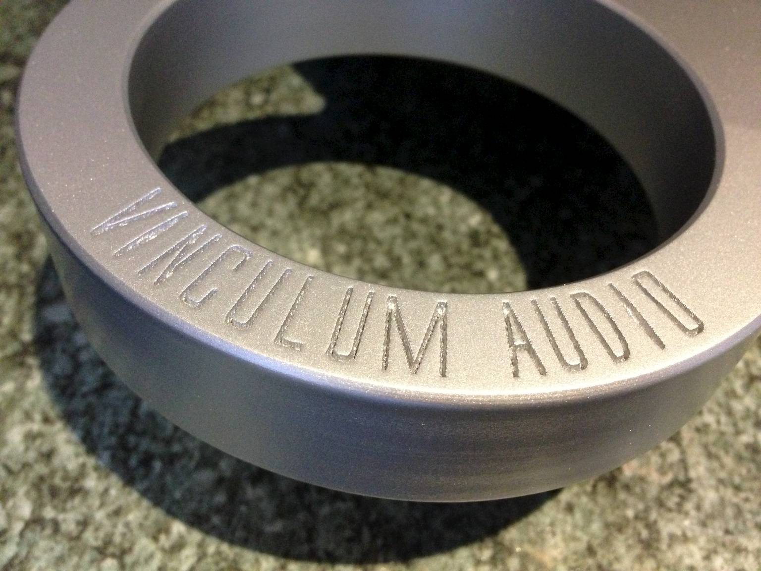

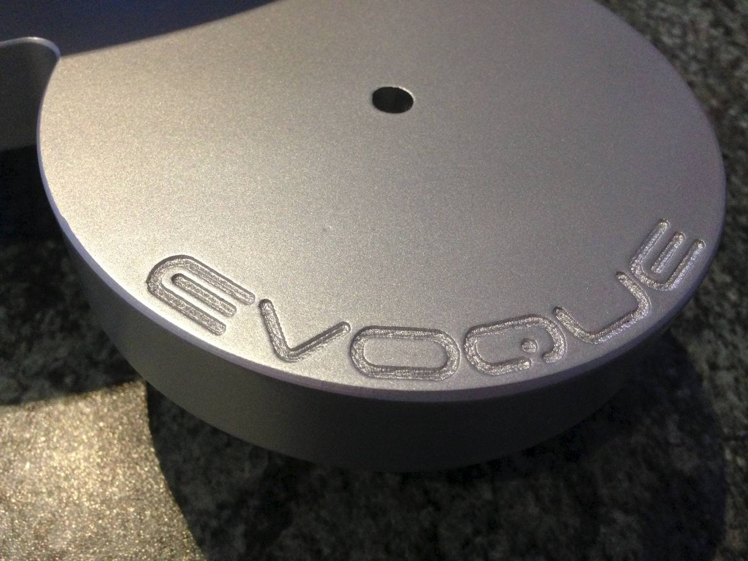

Ik zie dat je de ringetjes voor de pootkappen er nog niet ingelijmd hebt?? Of ga je dat met de verf ertussen doen??
Valt me niet tegen het effect van die letters..
Kees
Kees
Klopt Kees. Ik twijfel nog of en hoe ik deze ringen ga gebruiken.
Maar er is iets belangrijkers aan de hand... Maar niet iets leuks:
