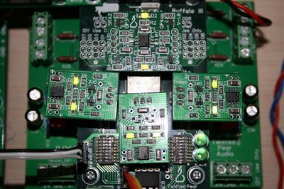

Nou zojuist alles aangesloten en wat denk je?..... precies wat ik al dacht; Geen geluid.....
Allerlei kleine dingetjes geprobeerd maar mocht niet baten.
Ik heb mijn zelfgefabriceerde interlinks doorgemeten en dat moet goed zijn.
Misschien doe ik wel iets fout met de aansluitingen vanaf de modules naar de chassispluggen.
Ik meet wel milivolts op de XLR outputs... Iemand enig idee in welke orde van grootte dat moet liggen?...
Morgen laat ik de Toslink even voor wat ie is en probeer ik het met de COAX aansluiting. Misschien dat dat lukt..
Het kunnen nu zoveel dingen zijn waarom hij het niet doet....... :?

Ok,
Door het loskoppelen van de Sidecar en de MUX heb ik de Placid HD's opnieuw afgesteld en staan nu op 5,25V en de Shunt Current staat tussen de 50-60mA.
Alle Tridents en beide AVCC modules krijgen die 5,25V binnen.
De beide AVCC modules geven 3,3V output op beide outputs.
De DVCC van de rechter DAC geeft 1,2V out.
De VDD geeft 0,01V out
De VDD_XO geeft ook 0,01V out
De Linker DAC
DVCC: 1,4V out
VDD: 0,01V out
VDD_XO: 0,01V out
Ik denk dat we het euvel boven water hebben hiermee.
De Tridents hebben het begeven....

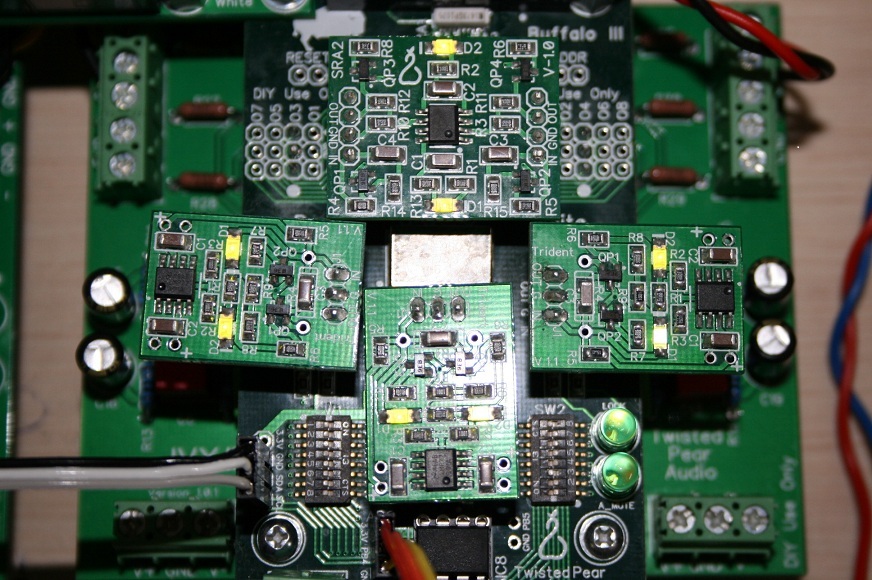

Ik denk dat je bent vergeten weerstand R4 te monteren op die shunt modules. :-&
jordo81
Berichten: 719
Lid geworden op: do 11 aug 2011, 18:00
Re: Buffalo DIII + Hypex Ncore Project
Bericht door jordo81 »
Daar zit toch al zo'n flooitje?....dacht ik.... :(
Dan hoop ik dat ik de DAc niet opgeblazen heb...
Berichten: 3690
Locatie: Julianadorp
Bericht door knuisje »
De through hole weerstand komt over dat vlooitje heen. Je ziet de twee gaten zitten aan weerszijde van de vlo, daarin past precies de weerstand. De dac blaas je niet op door hem geen spanning aan te bieden. :wink:
jordo81
Berichten: 719
Yep, dat zie ik nu ook... Ik dacht dat dat QP1 en QP2 waren...
Ik heb hier nu ook 6 zakjes in mijn hand met weerstandjes voor de Tidents....
Zou het nog zin hebben het te proberen?...
