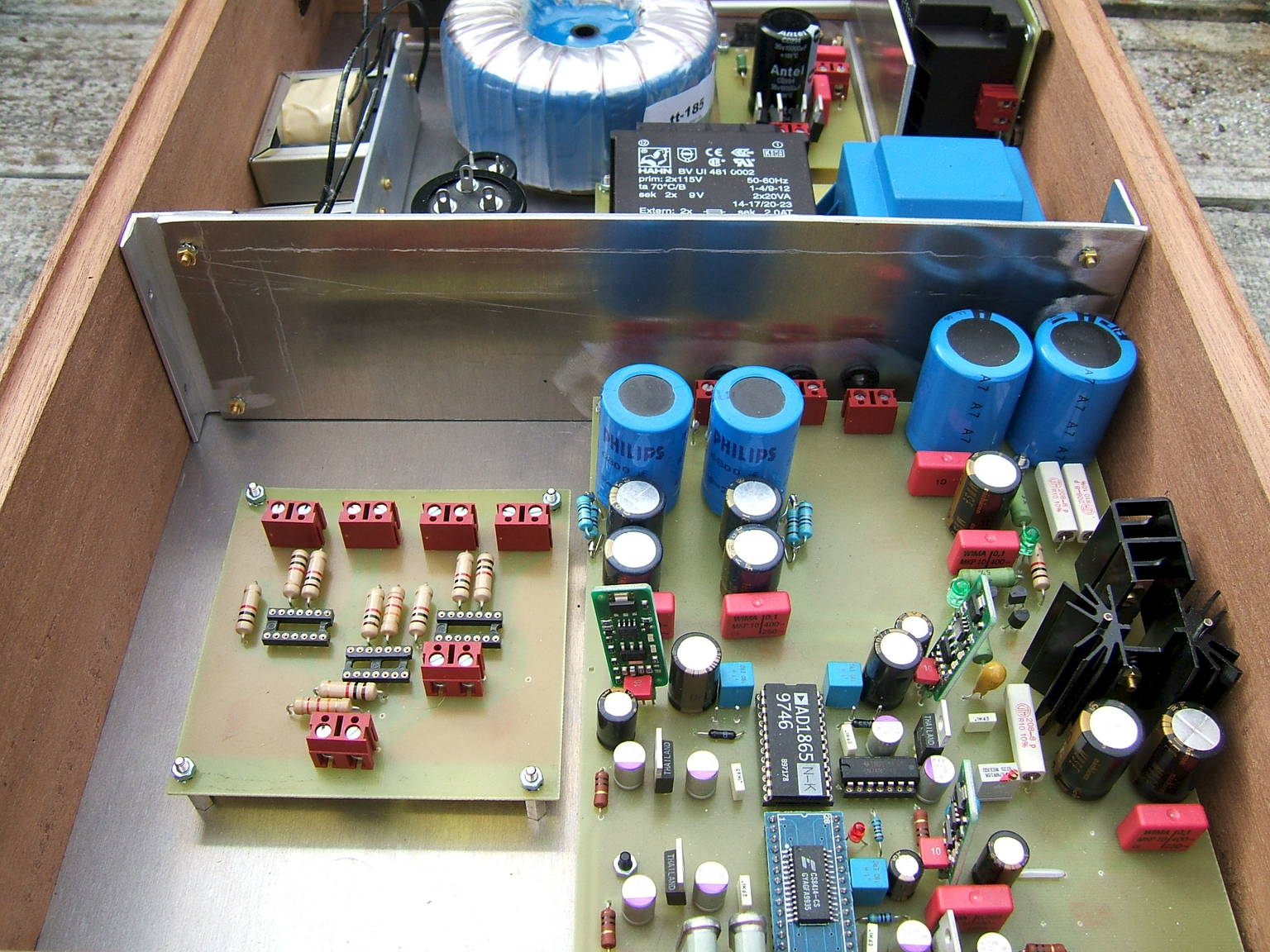

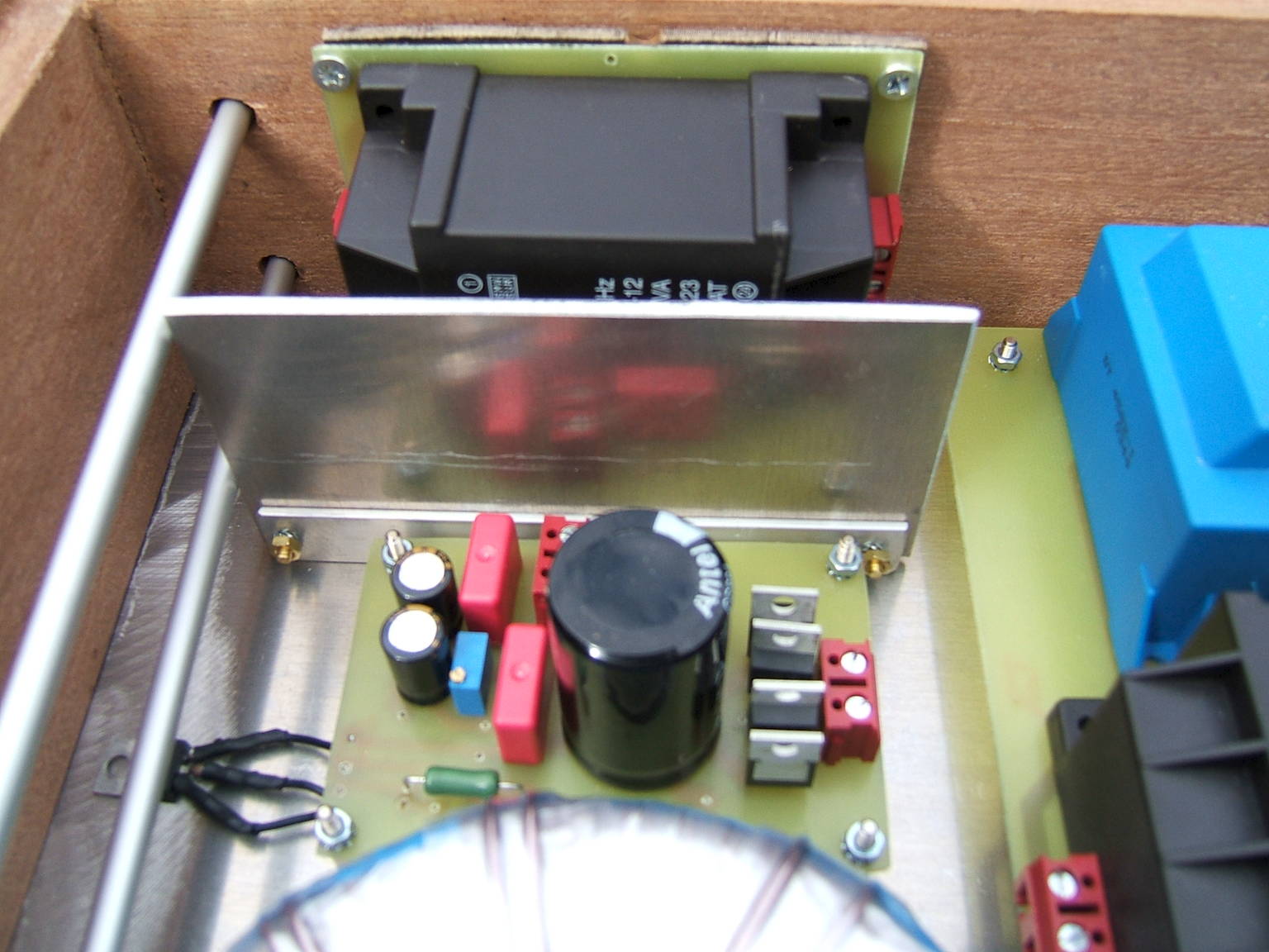

Vandaag kwam er schot in............... :mrgreen:
Twee schotjes gemaakt,1 voor de afscherming van de DAC en 1 voor de trafo van de gloeispanning.
Tot later...... :mrgreen:

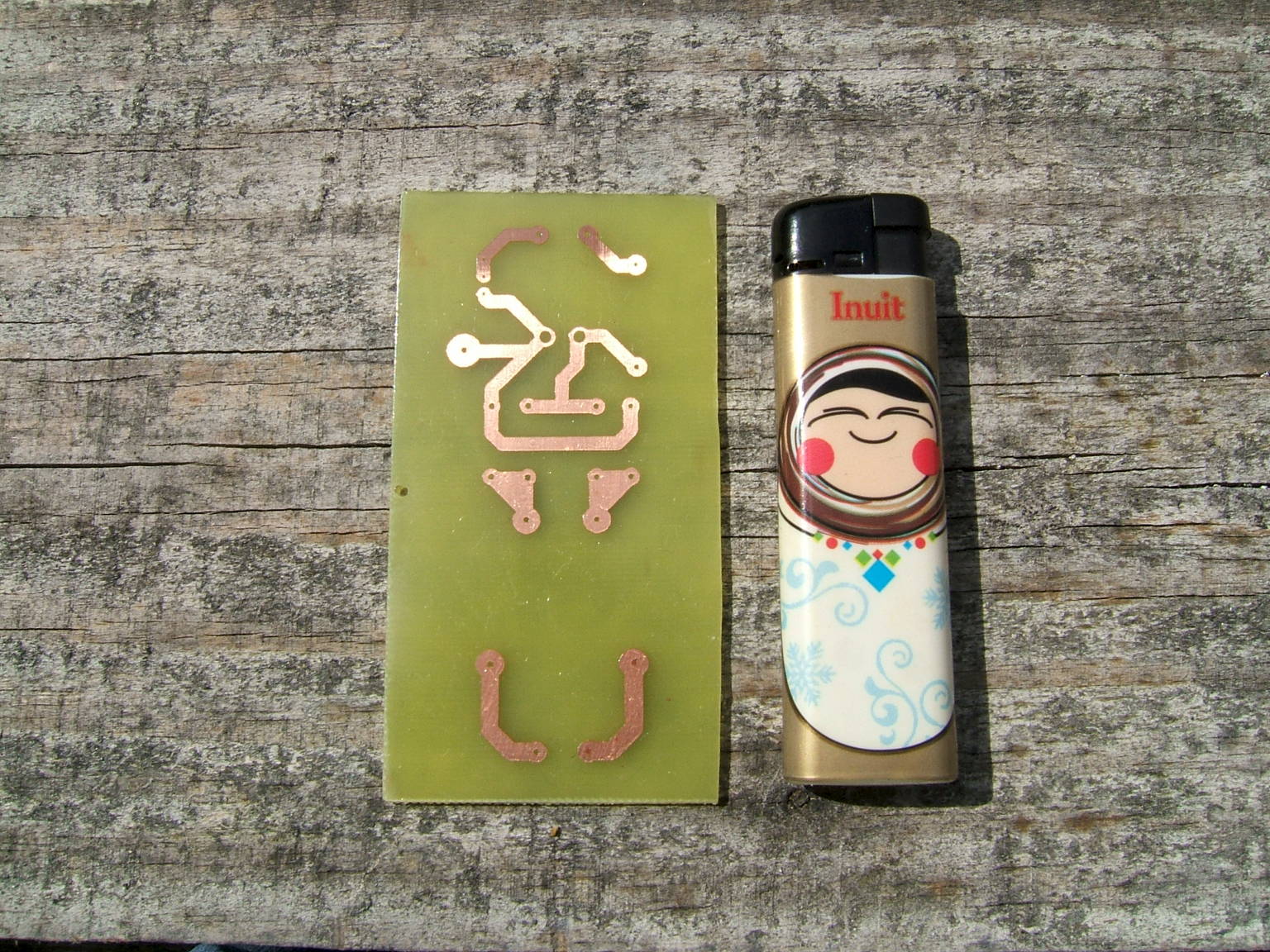

Heb je even,

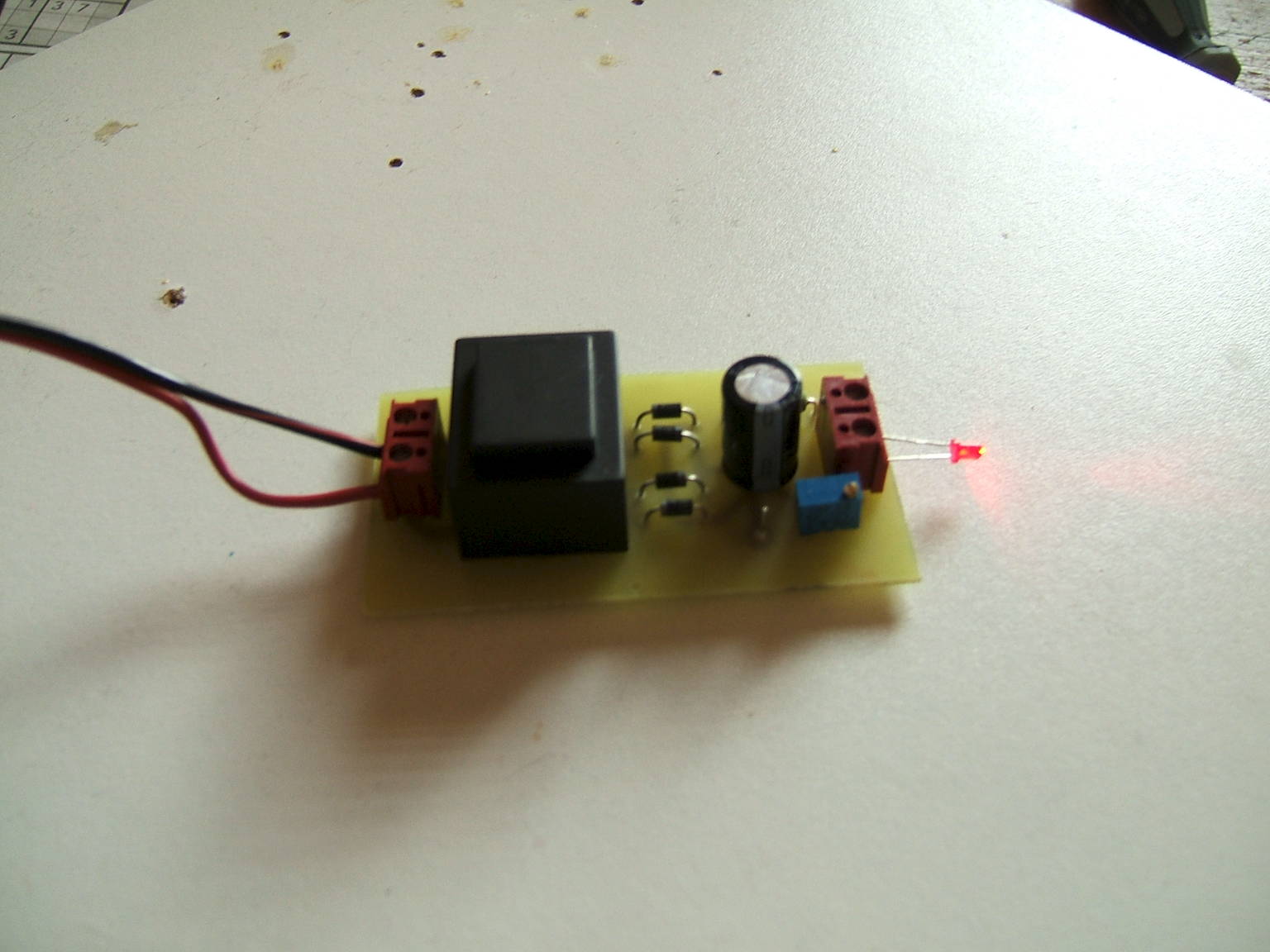

Welke kleur[heb het wel even gehad,met die oogverblindende blauwe LED,s],gaatjes boren in de stangetjes,waar haal ik de spanning vandaan,stukje er uit zagen,dimfunctie,voorschakelweerstand berekenen, :|
Oke, 1 LED wordt aangesloten op de gloei voeding.[geeft aan, dat het versterker gedeelte aan staat] die 20 mA kan er ook nog wel bij......
Maar waar tap ik de spanning van de DAC print af,voor de aanwijzing van het DAC gedeelte?
Er komt dan wel een draad door de halve kast naar de LED toe :-s [-X
Oke,dan maar een printje ontwerpen VOOR EEN LED,je [en dit alles voor de W.A.F. factor] :rock:
Printje ontworpen[met dimfunctie] ,gaat morgen de etsfabriek in.
Berichten: 6144
Re: AD1865 nos dac,met srpp buizentrap

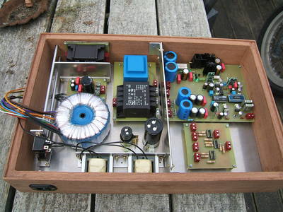

Printje gefabriekt en in elkaar gezet......... :mrgreen:
Had eerst een 5oo Ohm trimmer gebruikt,deze later vervangen door 5K,kan ook wel 10K,maar voor mij dimt het voldoende.
Trafo is 6V,250 mA.,, 4x 1N4007 diodes en een 1500uF elco,voorschakel weerstand 300 Ohm.
Zo weer een stapje verder :wink:
Het ontwerp van de meest luxe stand alone power LED print, bijgevoegd. :lol:

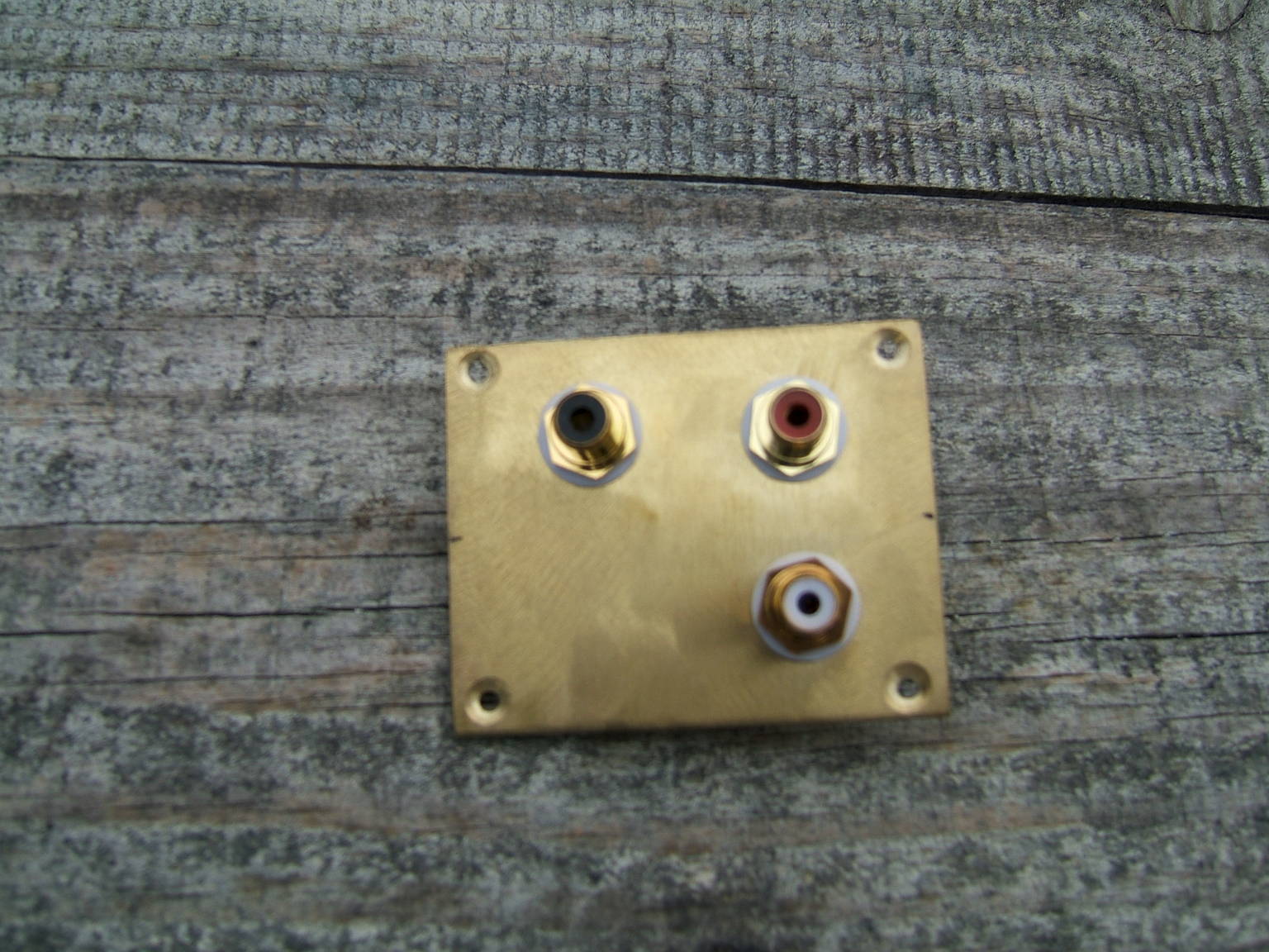

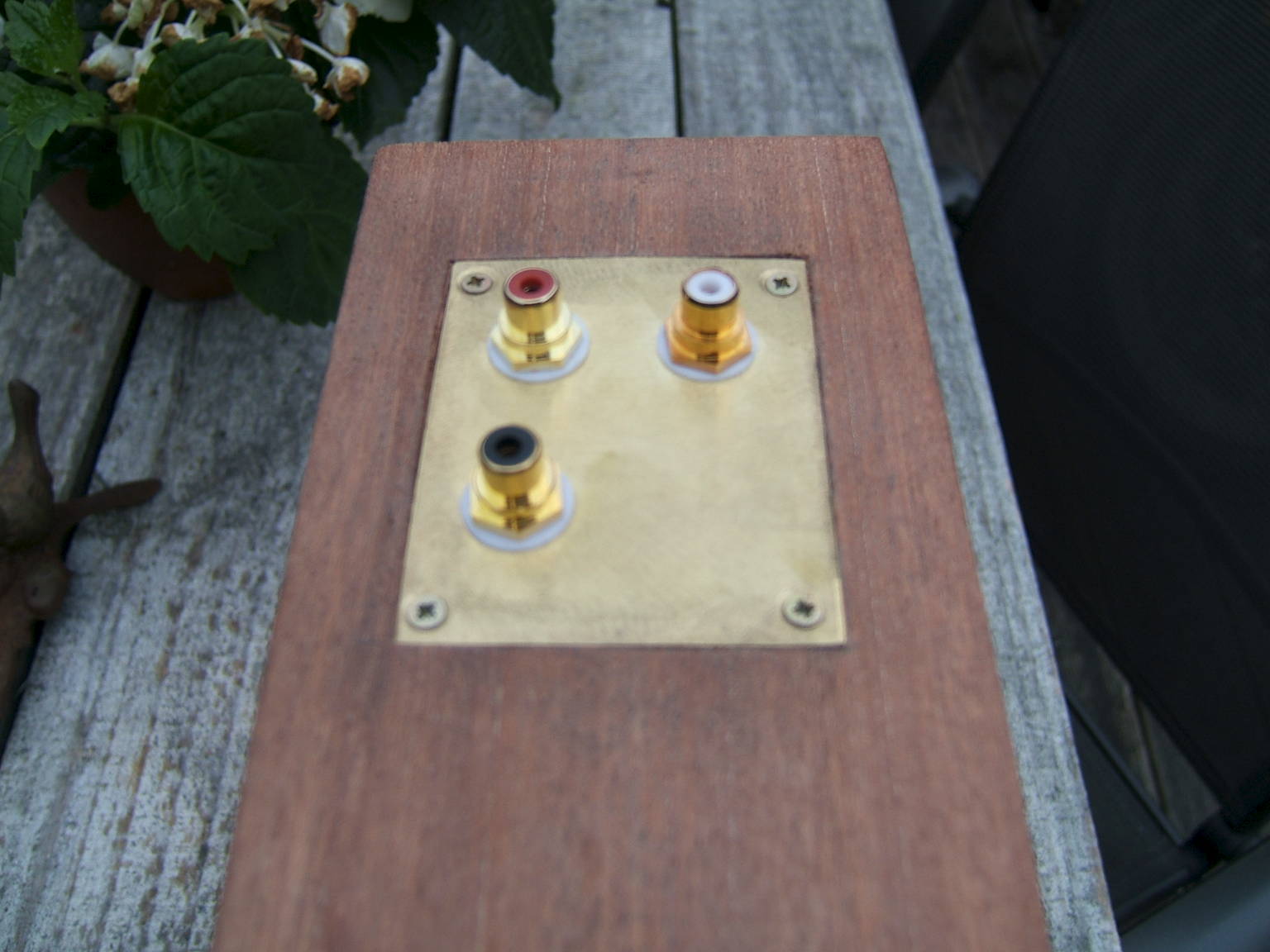

En dan is het tijd voor de ,,Bling,Bling,,
In en uitgangen op messing plaatje....................... :mrgreen:

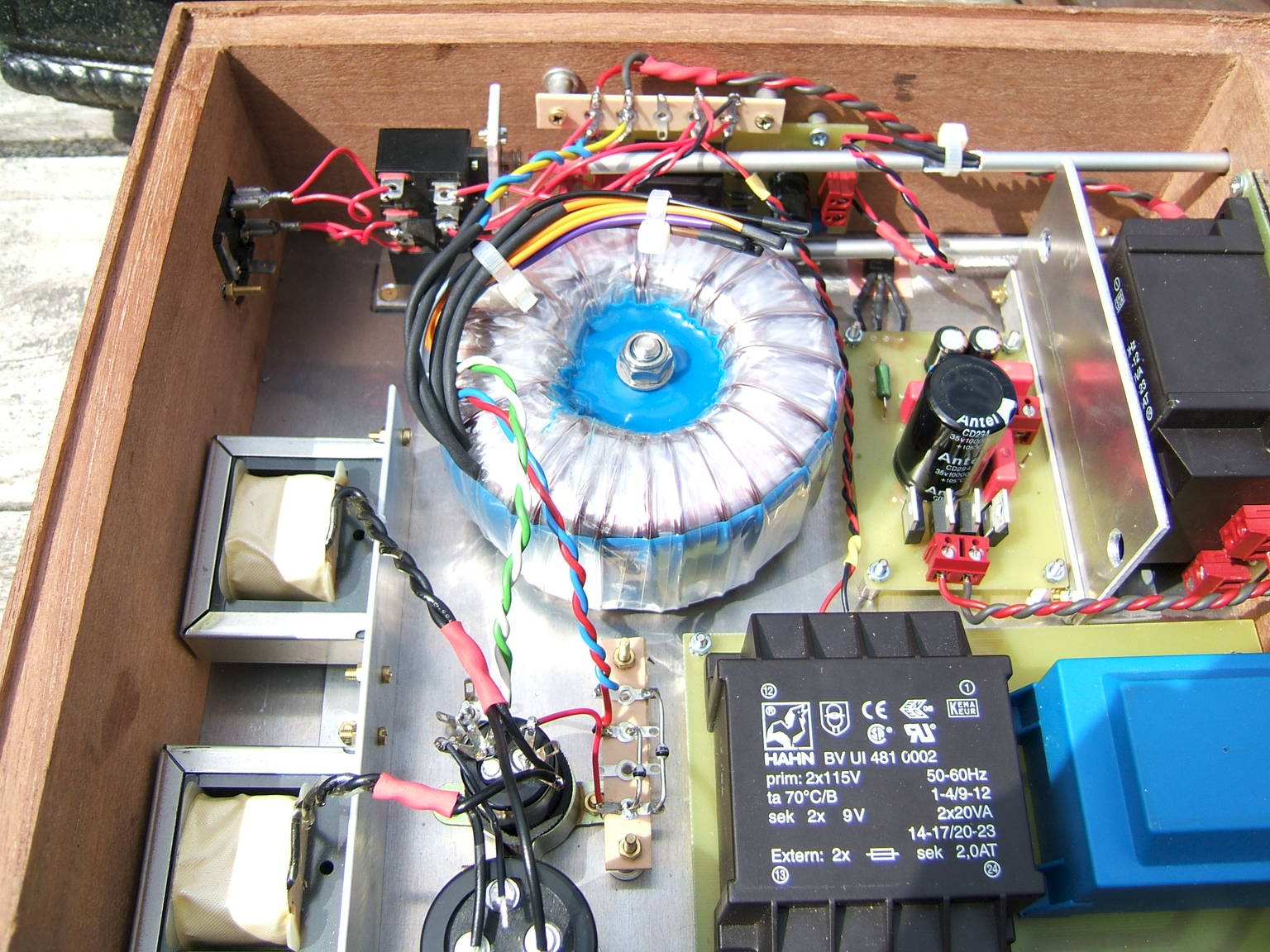

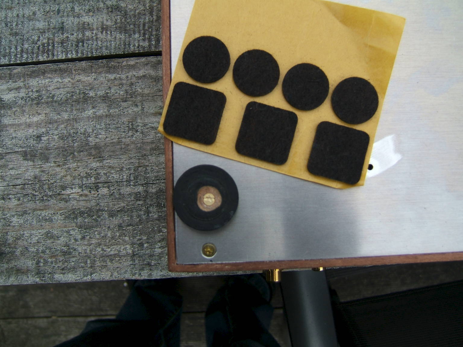

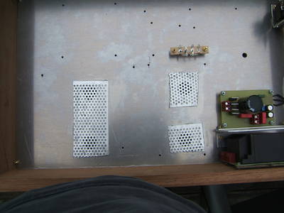

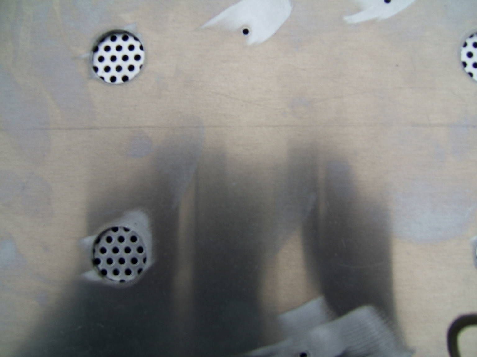

Passen en meten................... :mrgreen:
Pootjes [dam brikken] en beluchtings gaten. Roosters zitten vast met siliconen kit.
Ondertussen zit de halve bedrading al in elkaar,maar het is te donker om nu nog een foto te maken :|

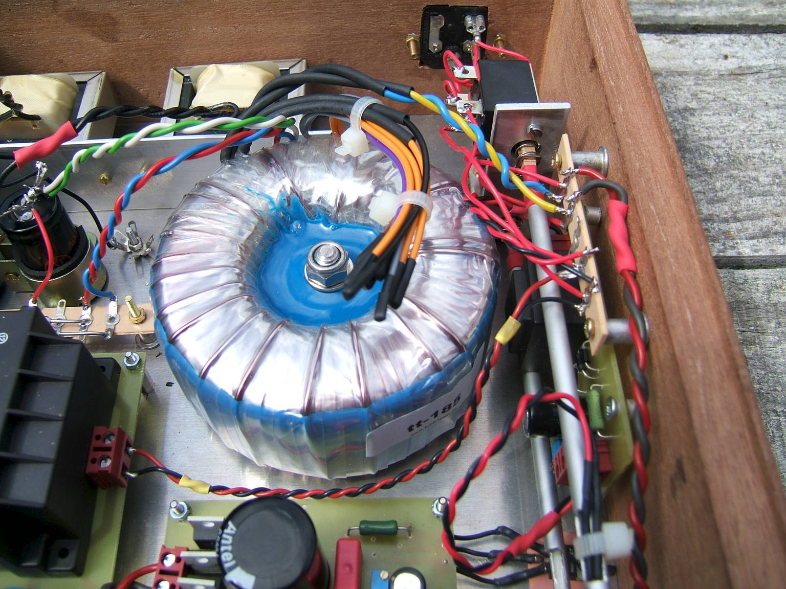

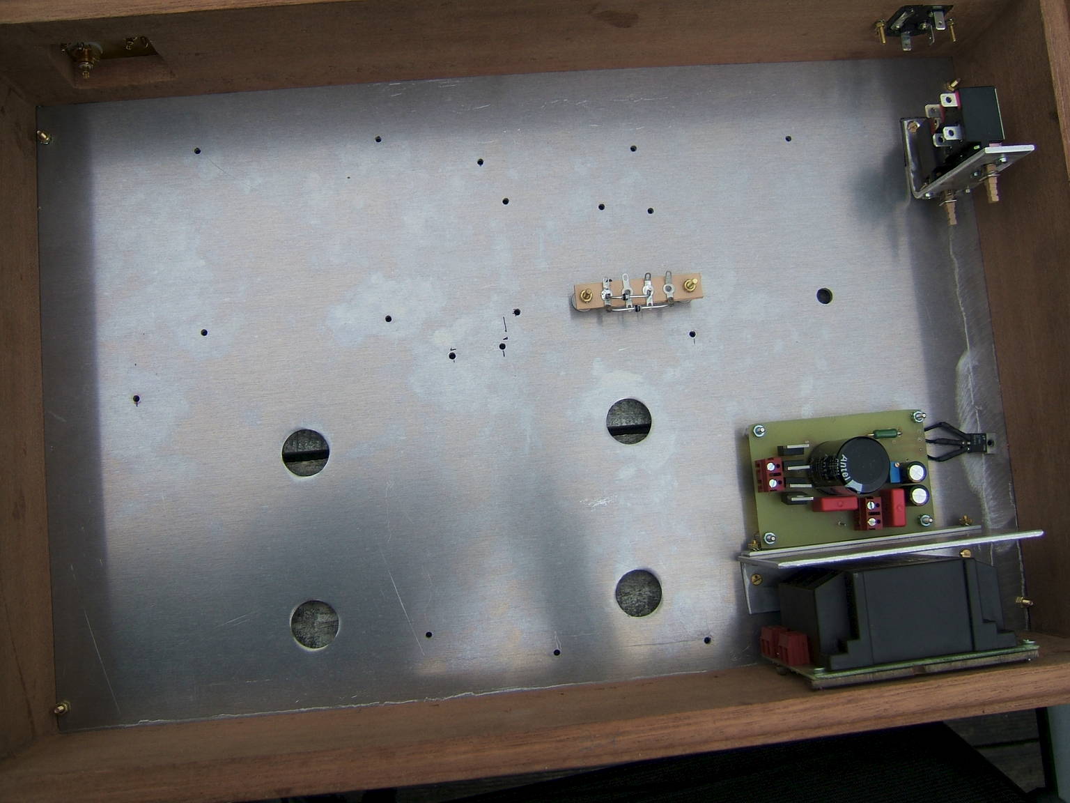

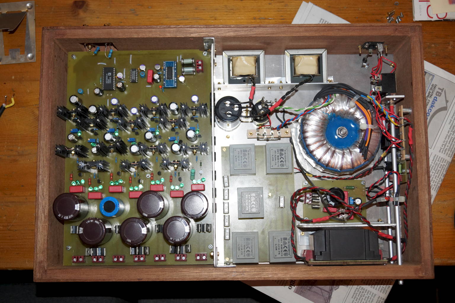

De bedrading vordert.
Het printje voor de power led mooi tussen de twee stangetjes kunnen zetten.
De gloei spanning al vast afgesteld op 6,3v.
Nu de rest nog,

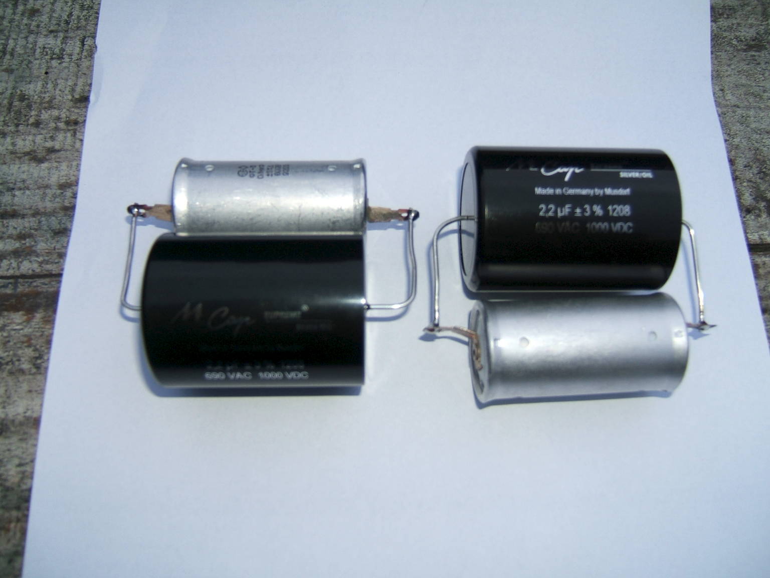

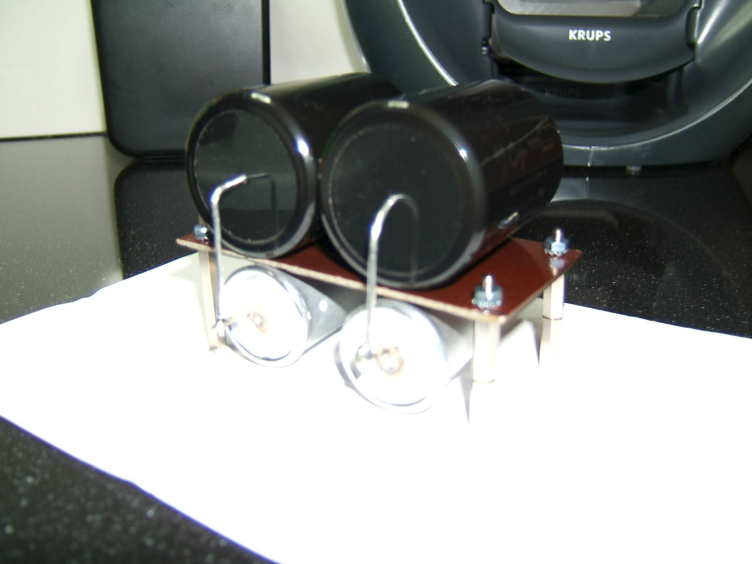

En dan nog de keuze van eindcondensatoren................. :mrgreen:
Democles,,BEN JE HELEMAAL DE WEG KWIJT!!!
Een peperdure Mundorf,bypassen met een teflon rus,,Dit is ethisch onverantwoord,vloeken in de kerk!!! :-&
En toch probeer ik het.......... :mrgreen:
Berichten: 6144

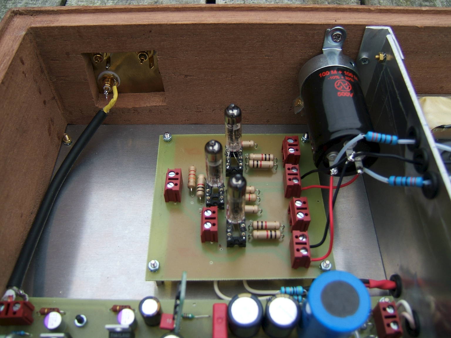

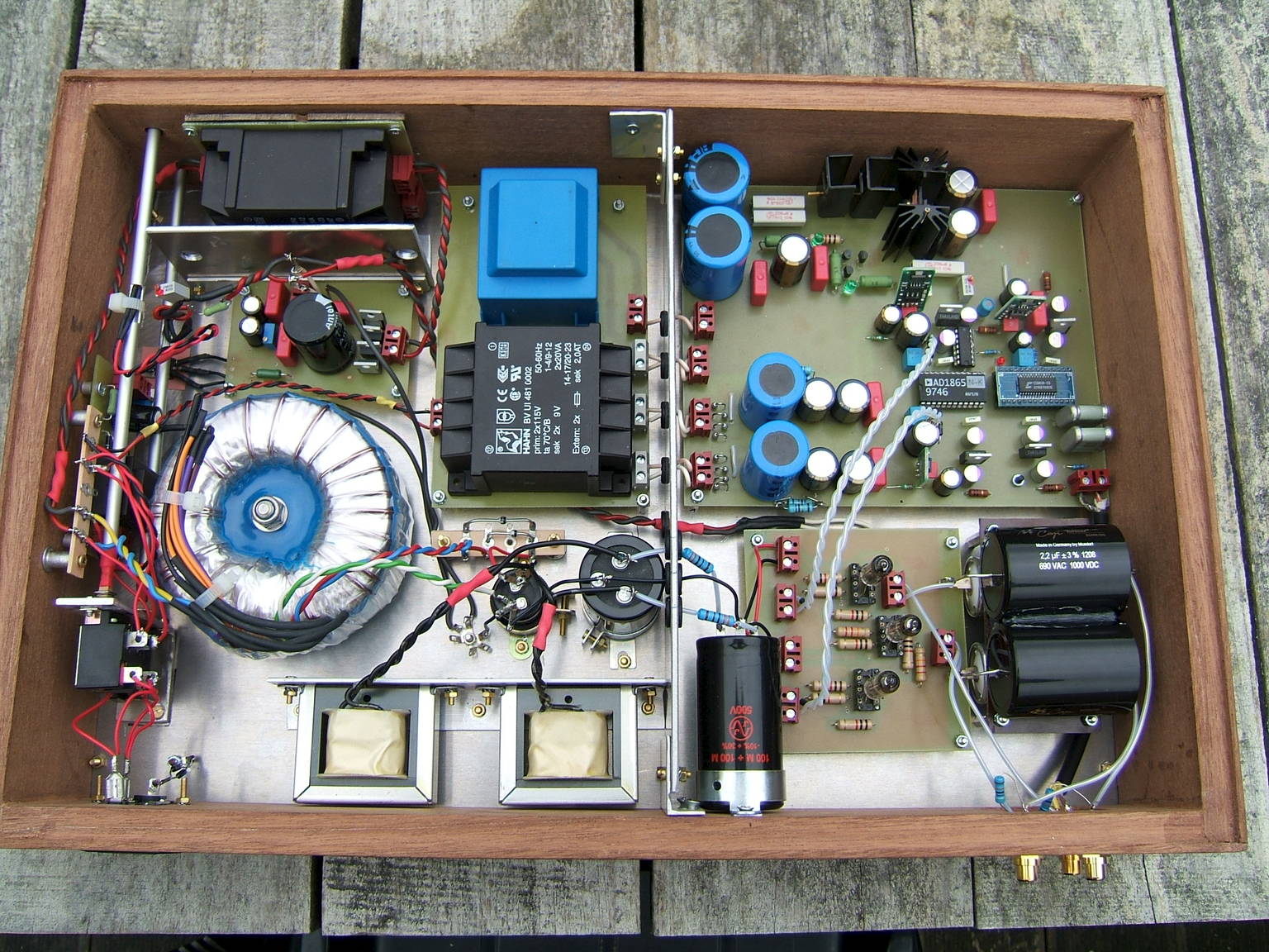

Verder met passen en meten...........

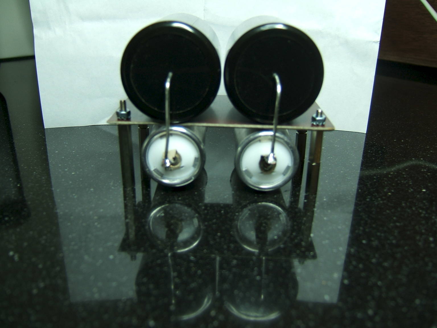

Wat is de beste manier om de condensatoren in de kast te zetten?
Het heeft even geduurd,maar volgens mij ben ik er uit............. :mrgreen:
Op deze manier worden de verbindingen met de versterker print heel kort. :wink:
[de witte getwiste draden zijn de verbindingen tussen de DAC en de buizen,zilver teflon :rock: ]

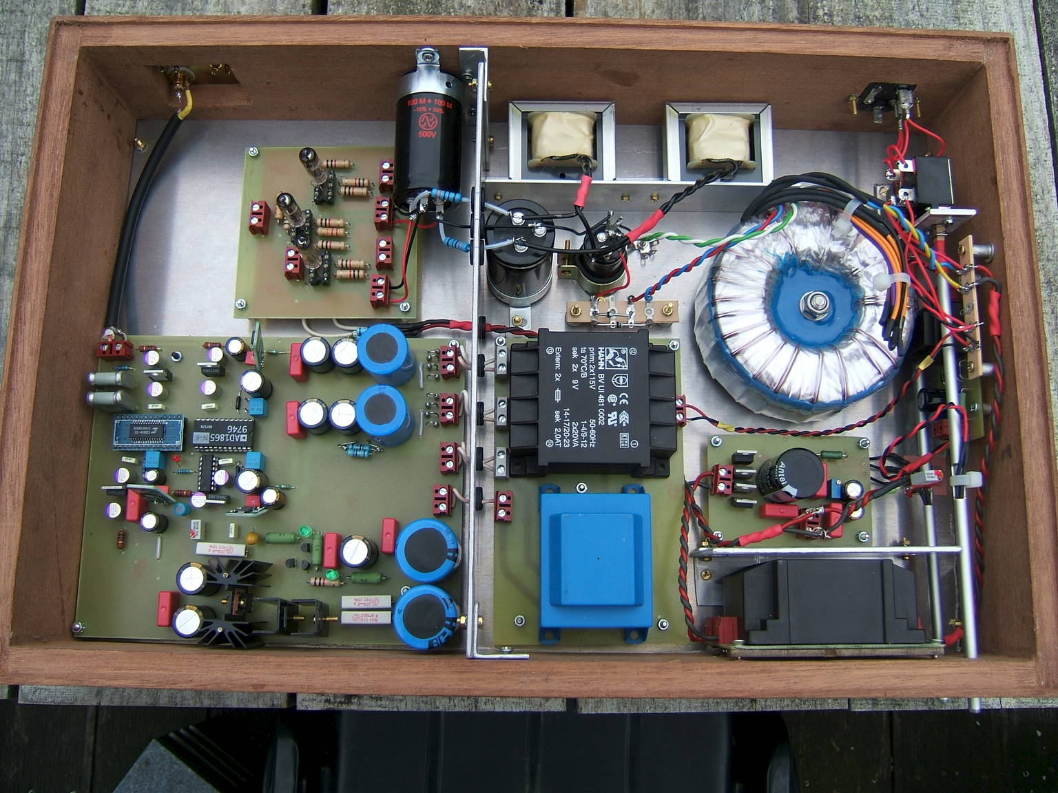

Berichten: 6144
Dank je,hannesie ....... :dank:

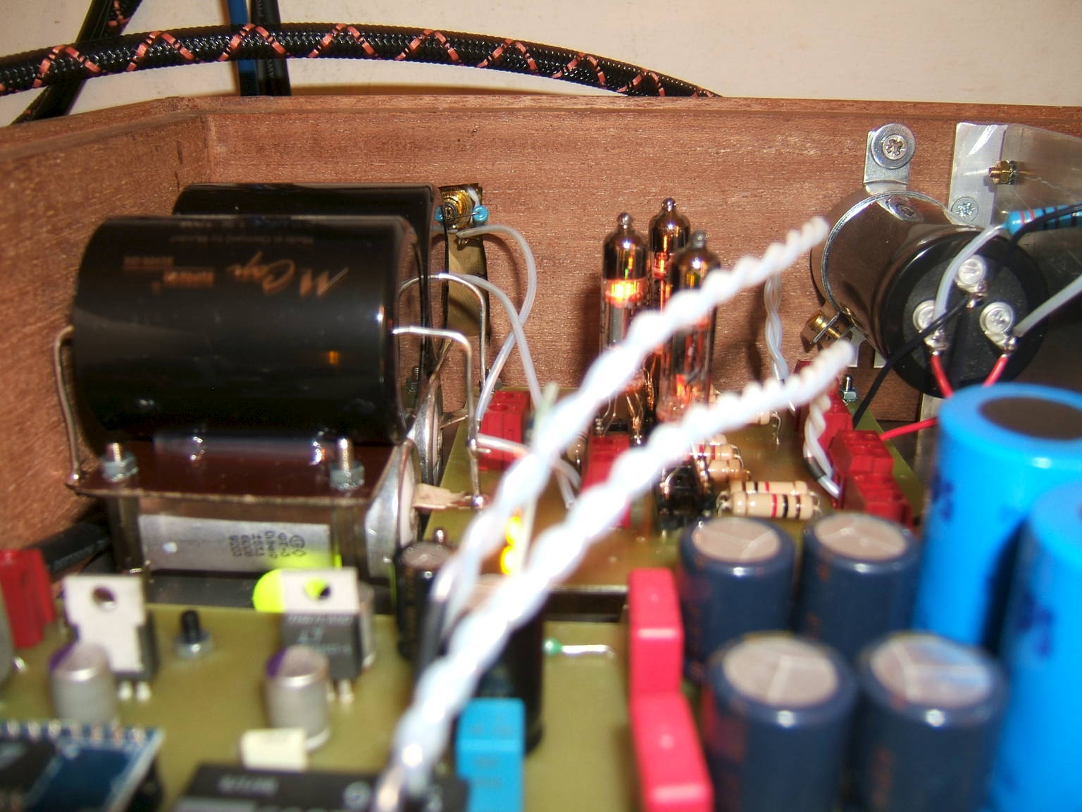

Misschien een voorbeeld van veel gedaan en goed bedacht/gepland.
Doet er niet toe,

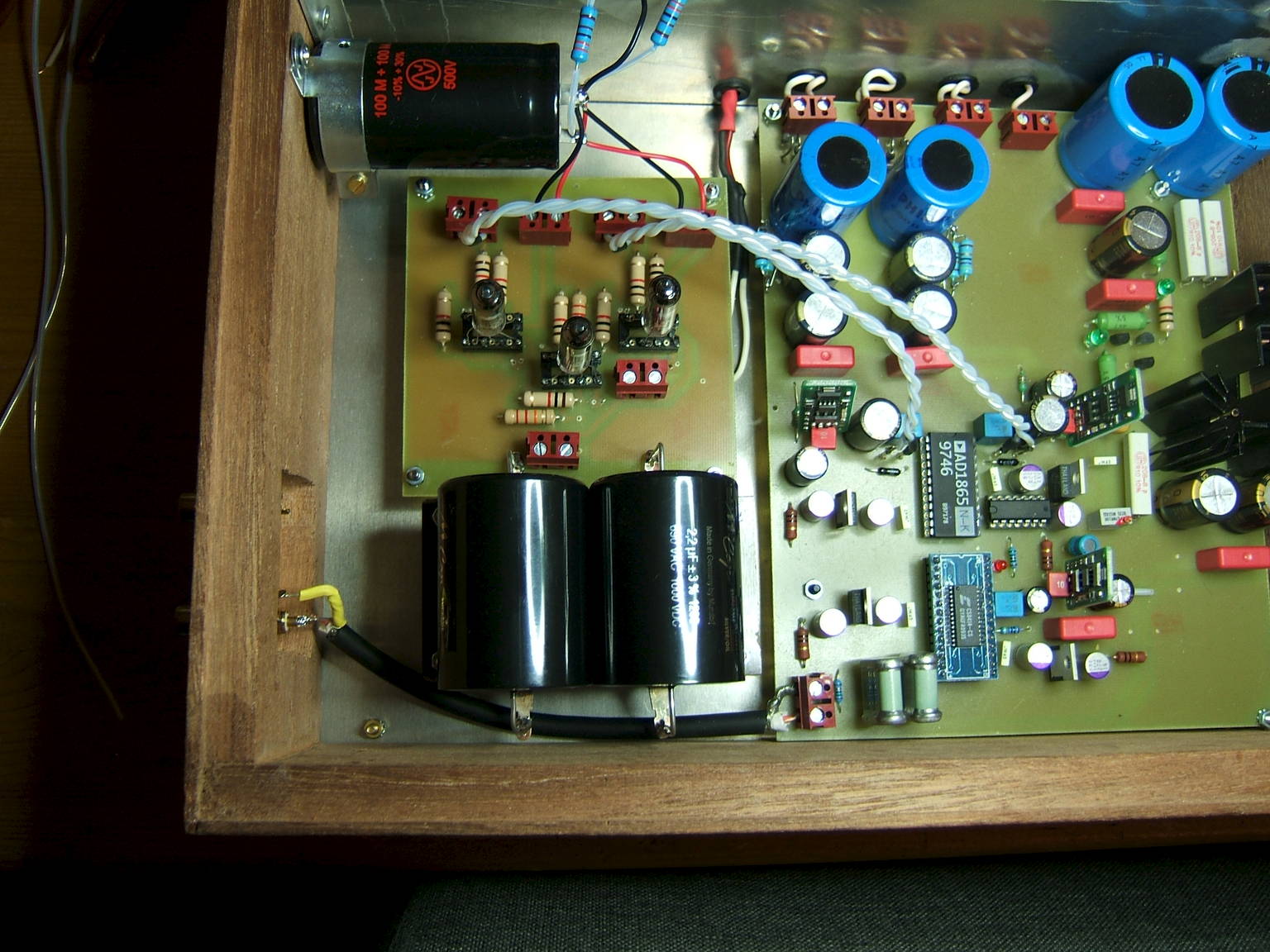

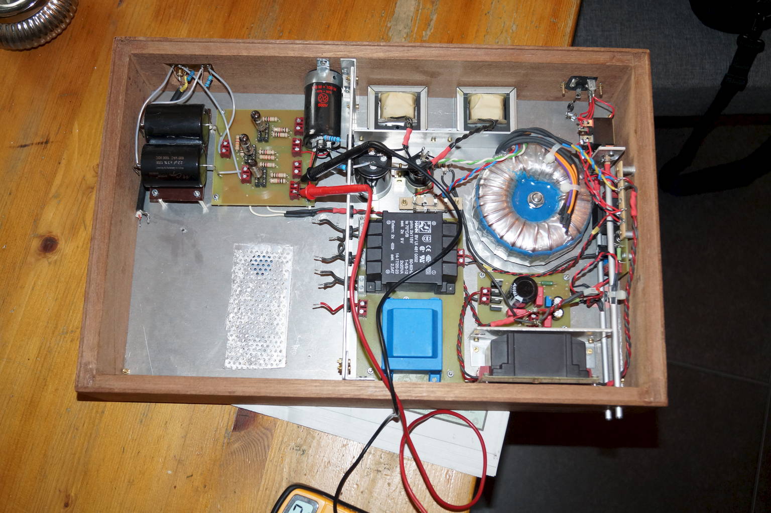

Ondertussen zitten alle touwtjes er aan.
Mijn laatste zilver teflon aan de condensatoren/uitgangen geknoopt en wat draden naar de steraarde gelegd [gelijkrichting gloeispanning en power LED print]
En als laatste de kast aarde verbonden via 2 anti parallel geschakelde diodes.
De stekker er even in gehad om de gloeispanning verder af te stellen en de anode spanning te meten[2x 185V,niets meer aan doen...... :mrgreen: ]
Vandaag geen tijd gehad om de boel, met muziek er op, te testen.
Dus testdag volgt nog.

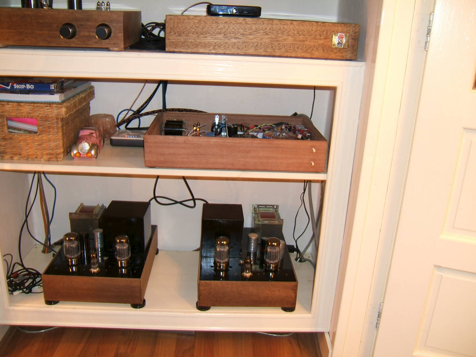

Heel veel details[kippenvel],mooie zang,maar de bas is er nog niet,weet niet in hoeverre mijn KT88 ers de bas nog meer kunnen bedwingen.

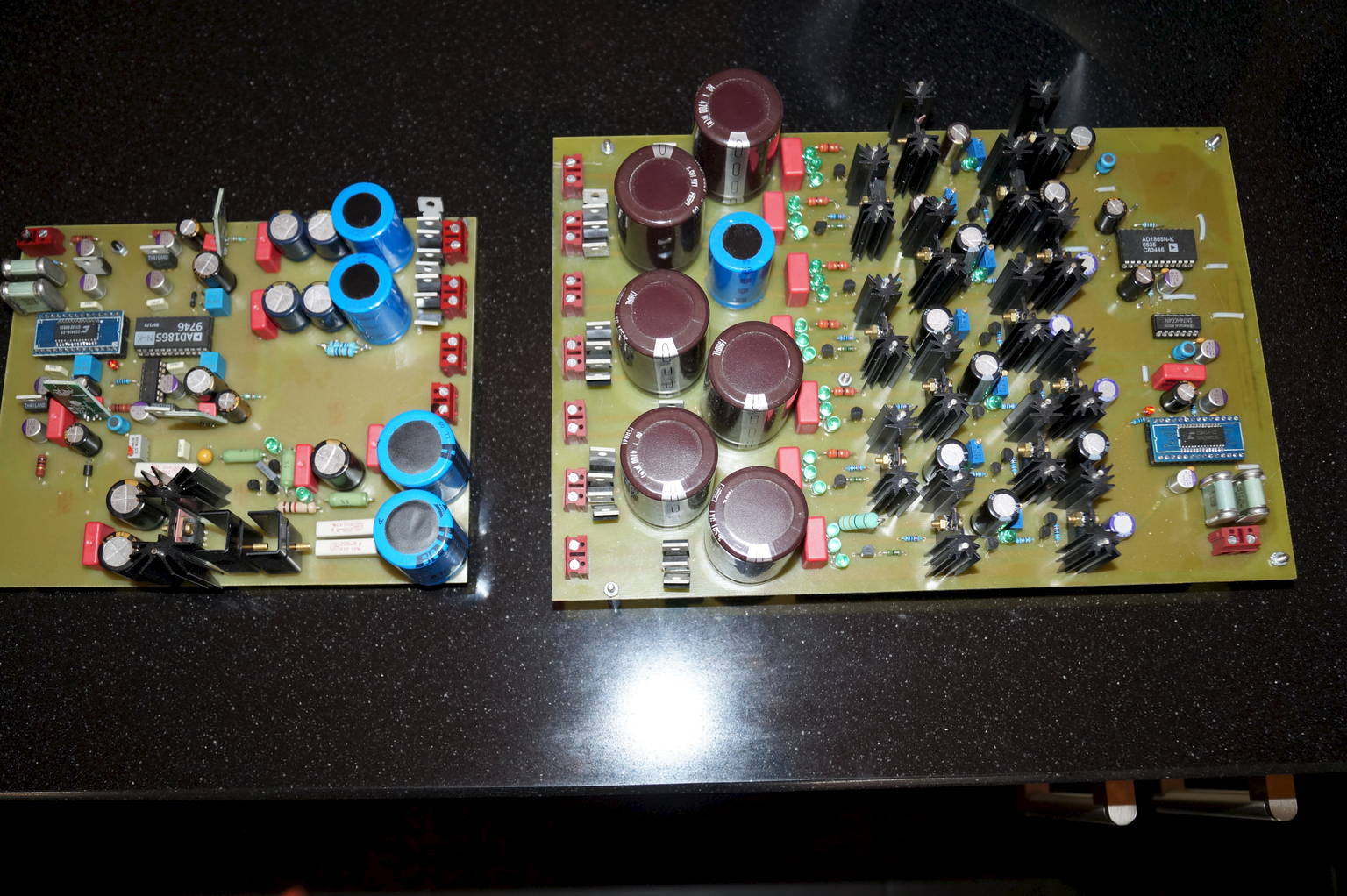

Na veel luisterwerk en wisselen tussen de vele ontwerpen,tot de conclusie gekomen dat de laatste dac plaats moet maken.
Slopen,dus! :evil:
De tentlab 5V shunt,s zijn niet mijn ding.
Tijd om het A4tje in te bouwen......................... :mrgreen:
Naast dac 6 voor mij de betere.
Nog even uitvogelen waar de twee buizen komen. :-s

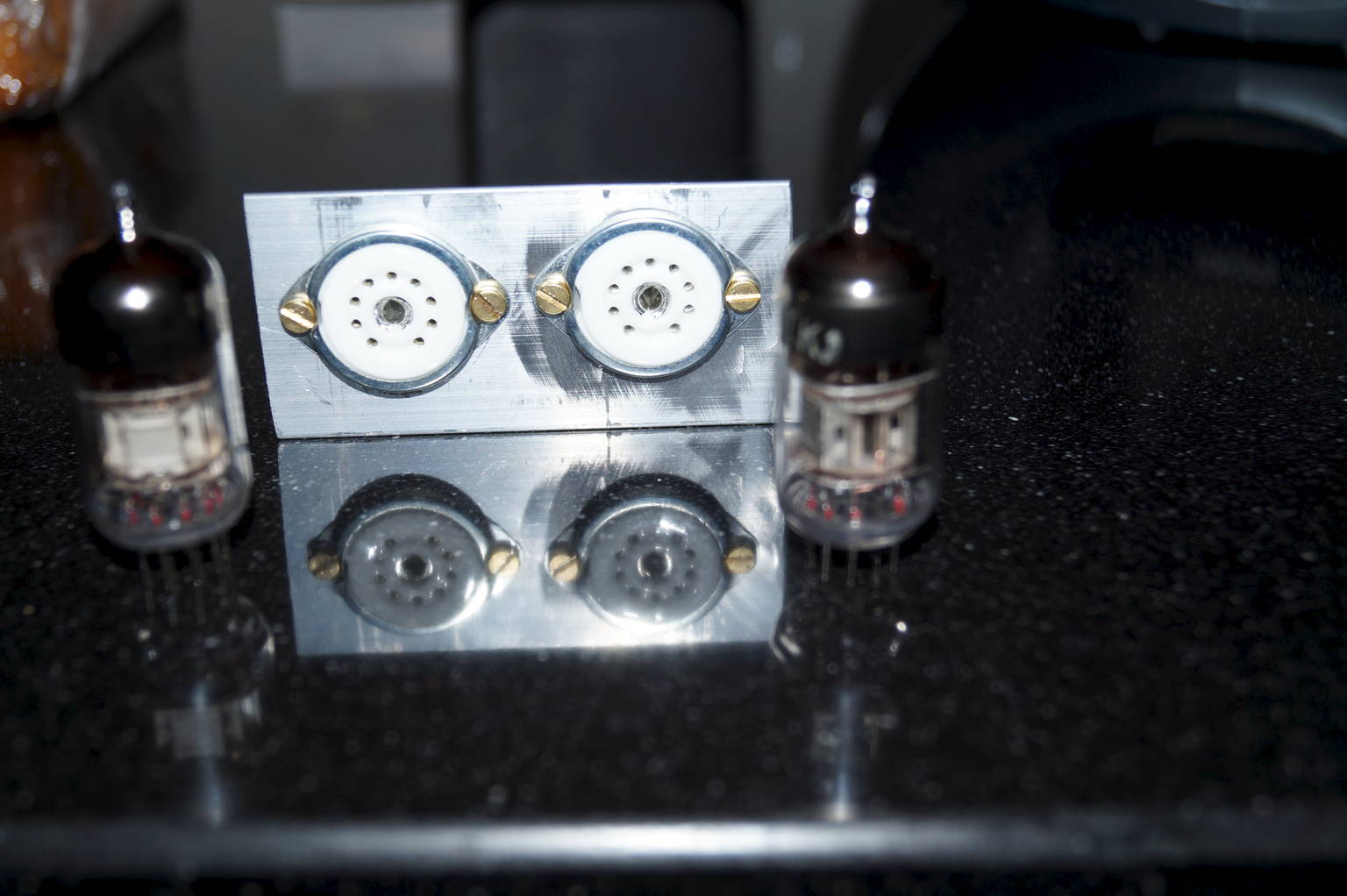

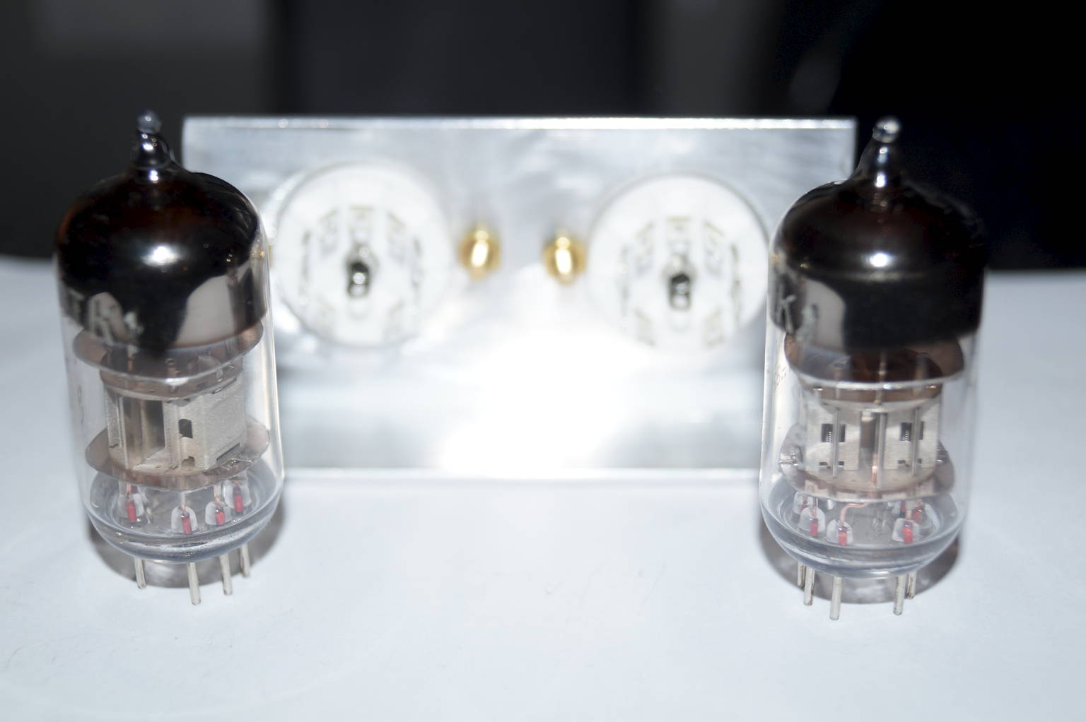

Oke,tijd voor de sterspelers en hun fitting .
2x 6N2P-EV,stukje alu hoeklijn,beetje boren en schroeven en het grove werk is gereed.......... :mrgreen:
