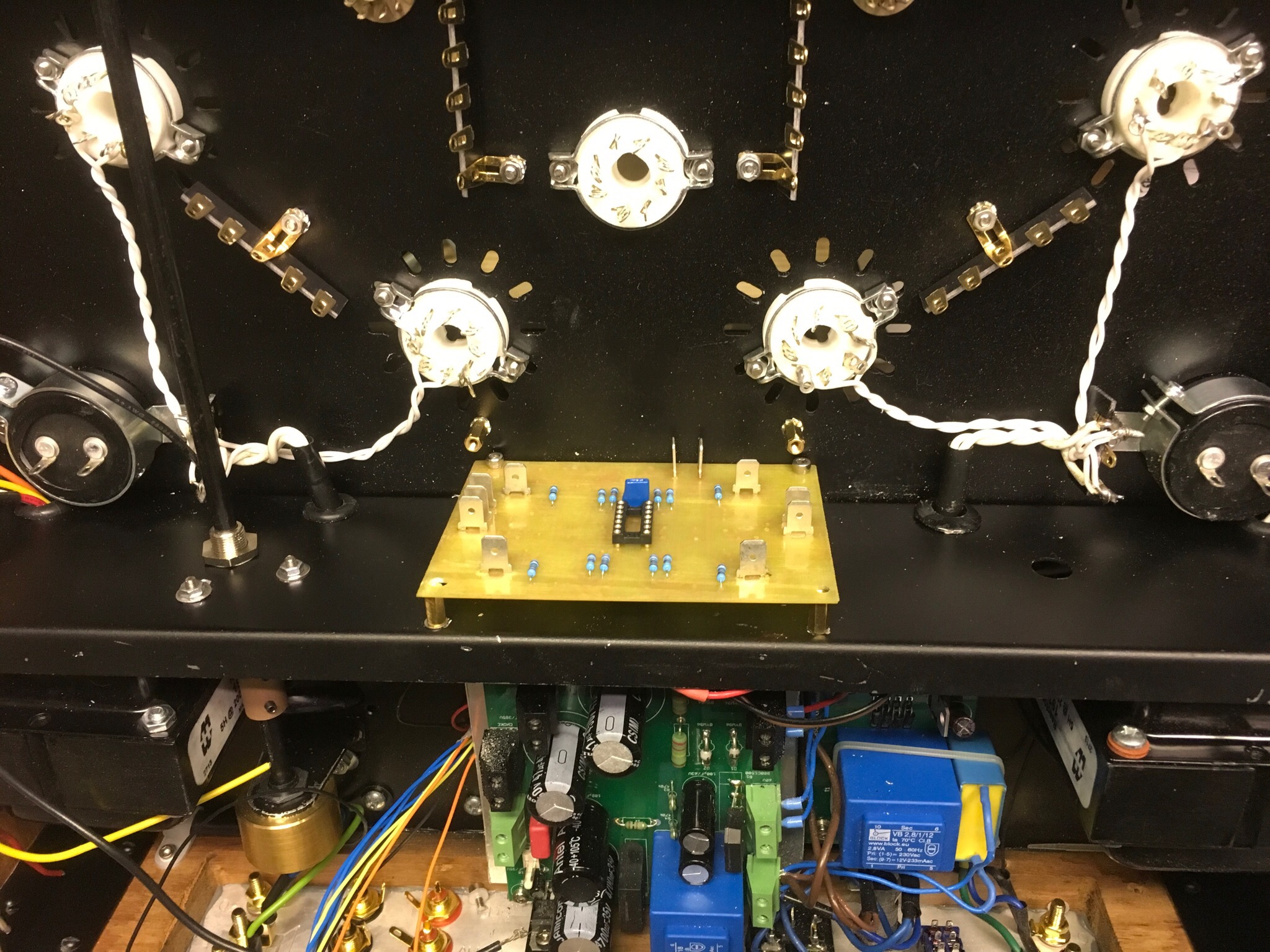

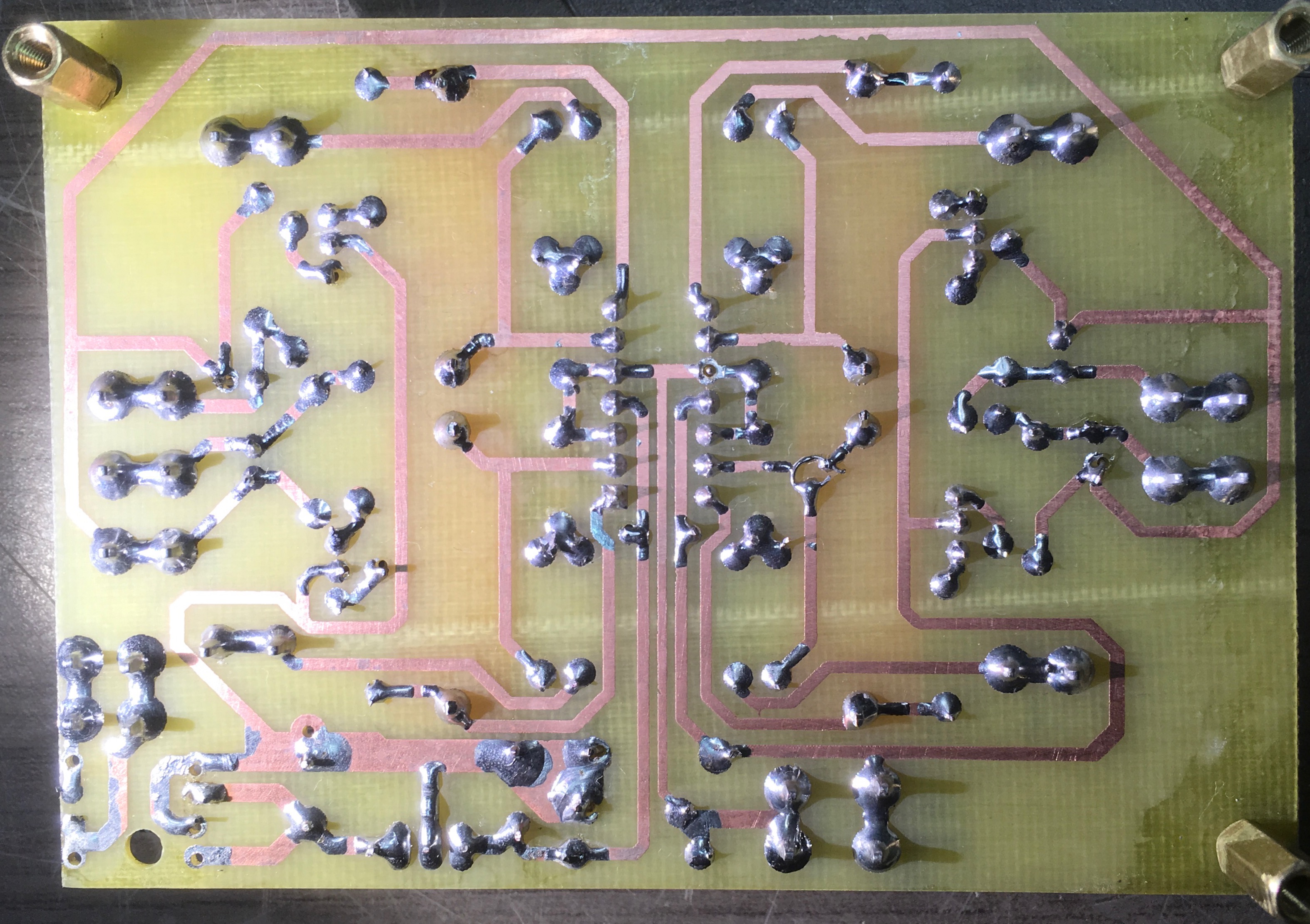

Mooi.

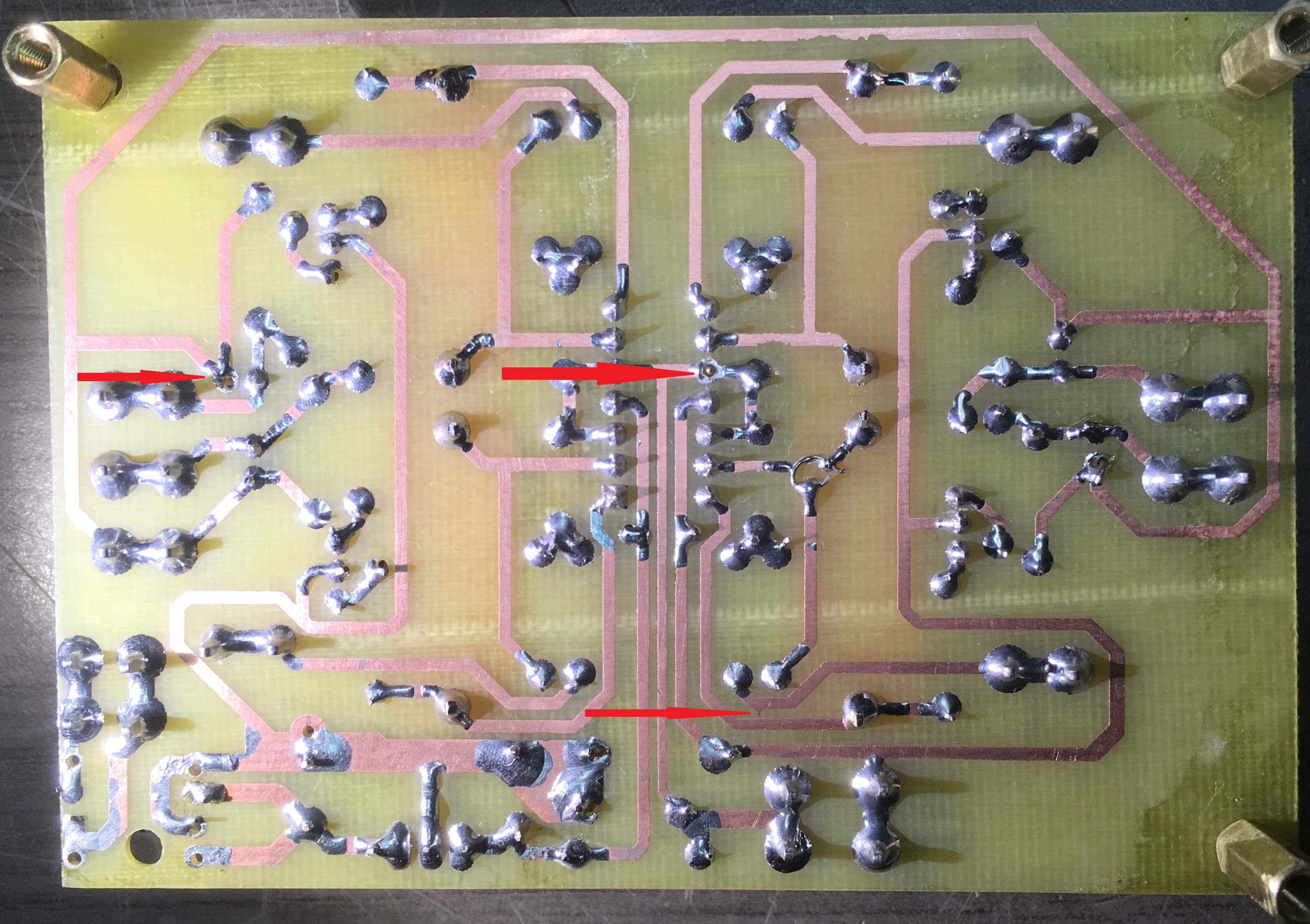

Komt het hier goed?
Re: Bias automaat
Nou als ik die foto zie niet Demo :oops:
Jij hebt en verrekte goede ogen en een gave om zulke details te zien :P
Straks printje uit de schuur pakken , moet de wacht houden voor pakketje met de rest van de onderdelen

Hier ook maar's naar kijken O:)

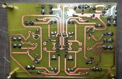

Re: Bias automaat

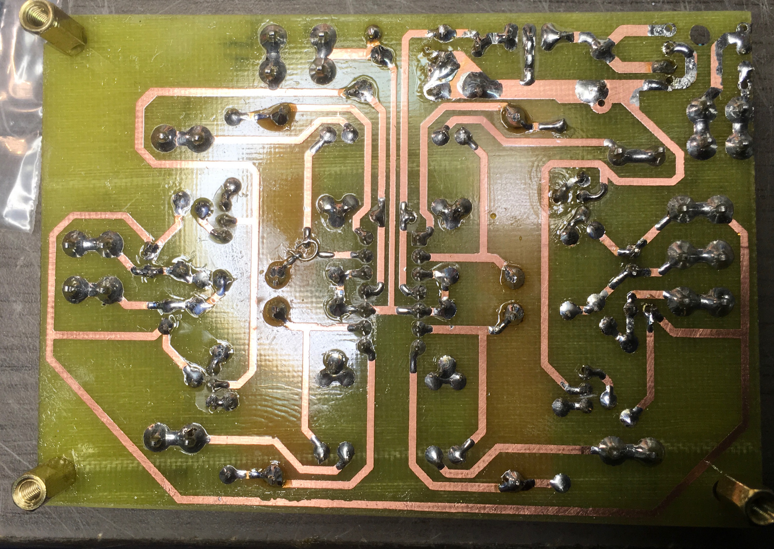

Er lag een bolletje tin los tussen
Ik raakte met mn nagel dat bolletje en viel er tussen uit :D

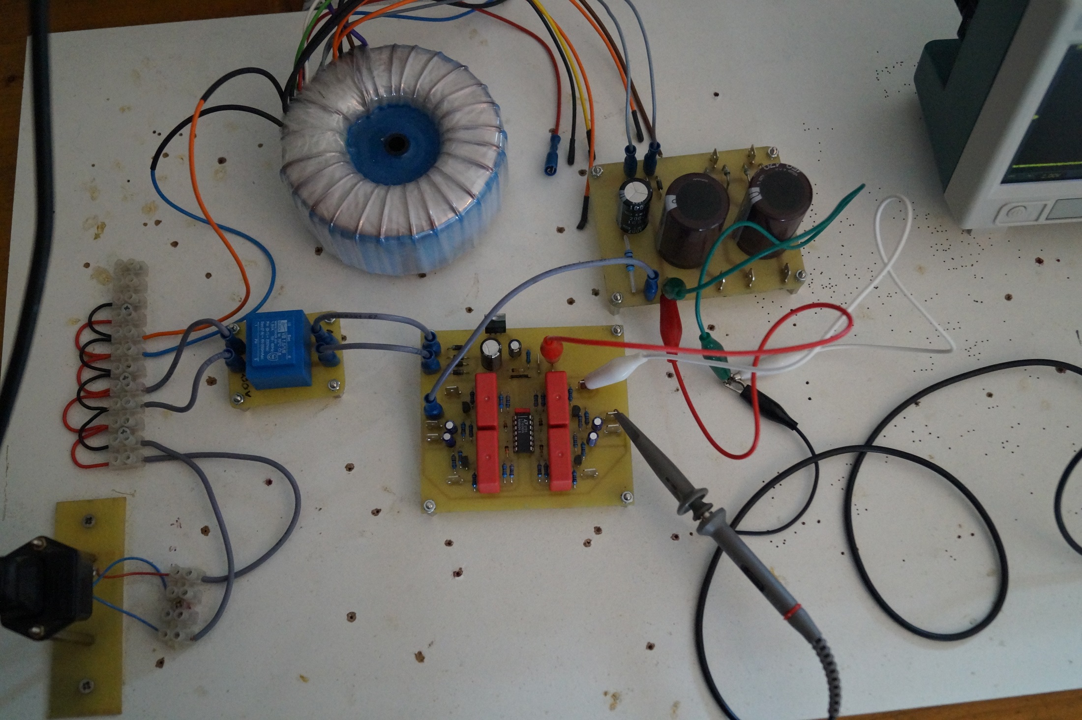

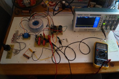

Oke het ding op de testbank................. :mrgreen:
Voeding 5V
VREF ,600mV
Kortgesloten diode (relais contacten) geeft max. negatief, -90V
Kathode aan de 0 (massa) -90V daalt naar -7,3V
----Sluit 1,5 V aan op de ingang die aan de kathode moet en controleer dat de uitgang langzaam naar de negatieve voedingsspanning zakt
1,5V batterijtje op Kathode,er veranderd niets blijft max. negatief aangeven :think:
Maar is 1,5V niet veel te veel, meestal toch 500/600mV bij 10/12 ohm kathode weerstand om op 50mA te komen? :?
Voeding 5V
VREF ,600mV
Alles in orde tot hier toe :D
Dat langzaam veranderen is vanuit kathode-aansluiting aan massa naar +1,5V.Is voor de regelaar alsof er dan veel te veel stroom loopt en dus veel negatief toedienen !
Die 600mV is een streefwaarde voor de automaat, regelt dat via een terugkoppel lus.
Zonder die lus, iets minder in en de uitgang naar weinig negatief iets meer en floep naar max negatief.Door de vertraging verandert de uitgang langzaam, zit je, met de hand, steeds tever met de Vin.

Morgen printje aan de onderkant schoonmaken ziet er vieselijk uit :-&

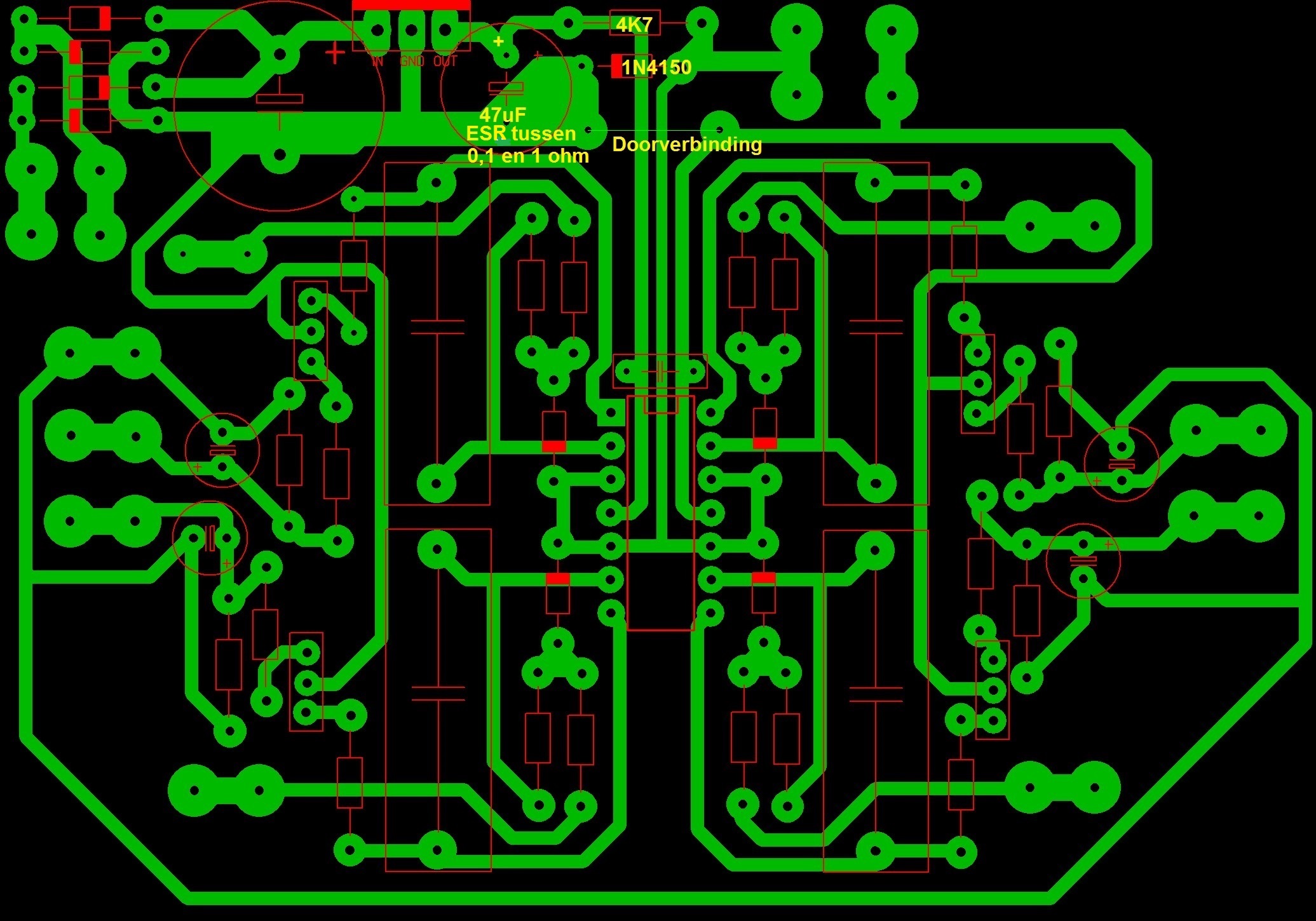

Re: Bias automaat

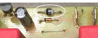

Moet een weerstand zijn ( ~4k7 ), niet een diode !
Berichten: 6144
Re: Bias automaat
Schema,s

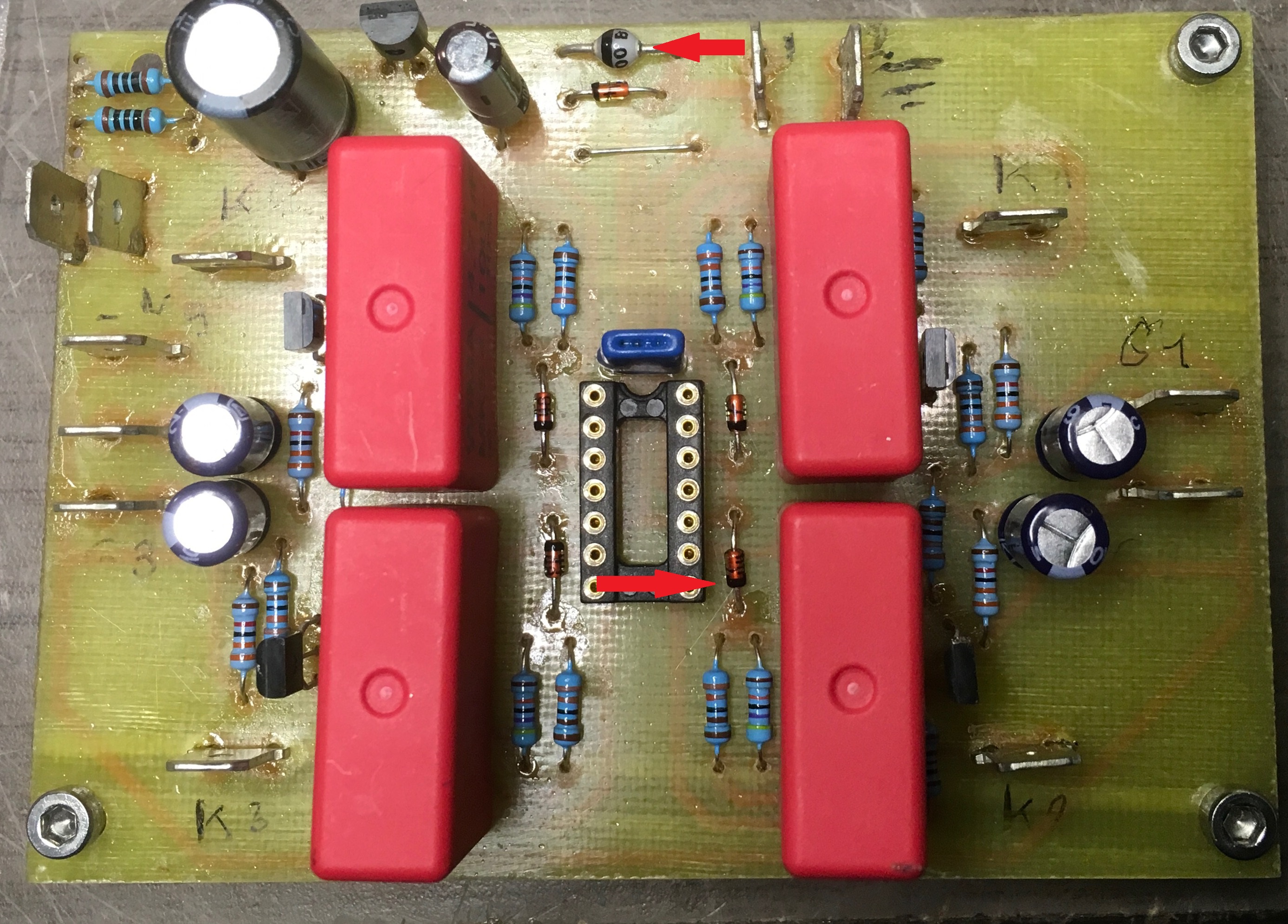

Bert twee fouten gevonden.
Een diode verkeerd om en waar een weerstand hoort van 4K7 heb jij een diode in gezet :?

Re: Bias automaat
Oh diode verkeerd om gedaan stom :oops:
en die diode over de 7805 moet een weerstand zijn van 4K7 is voor morgen :D

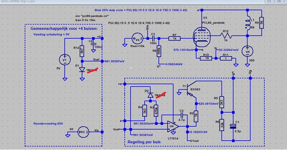

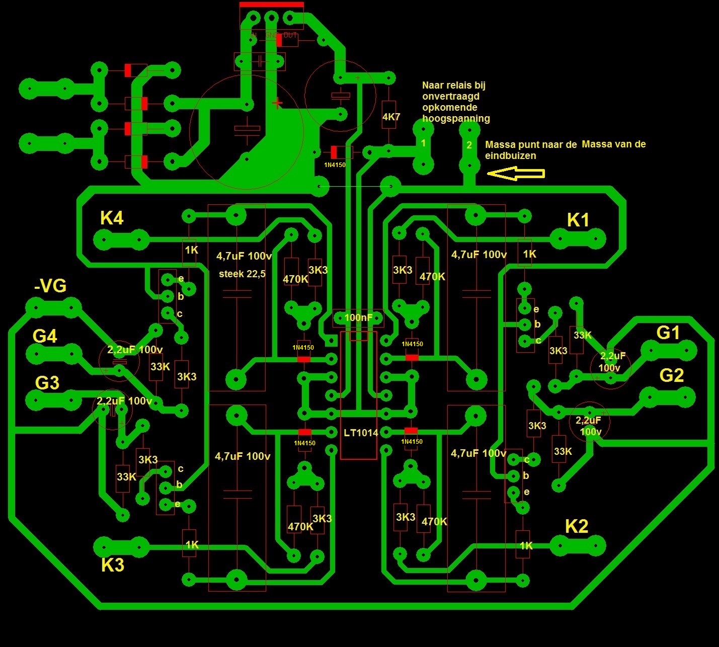

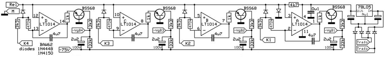

Is het schema voor deze print wat door een rechthoek in stippeltjes getekend is :?:
Links voeding en rechts onder de regeling :goedzo:
Nu snap ik het , dan is de rest allemaal in de versterker rond de buizen in de vesterker
Voor KT88 of PCL86
Duurt even bij mij Zag door alle bomen het bos niet meer
Re: Bias automaat
democles schreef:
Anne,moet ik nog wat anders testen?
Als ze alle vier hetzelfde doen moet 't wel goed zitten.
Voor de veilgheid de gloeilamp van Marcel tussen de HS, je weet nooit.
Nog even 't schema van het geheel voor de duidelijkeid :sure:

Dat is toch goed dan? Dat langzaam zakken naar de negatieve voedingsspanning kan natuurlijk alleen als de uitgang voor het aansluiten van de 1,5 V niet op de negatieve voedingsspanning zat, bijvoorbeeld omdat je net ervoor met 0 V getest had. Als de uitgangsspanning al maximaal negatief was, blijft dat gewoon zo.

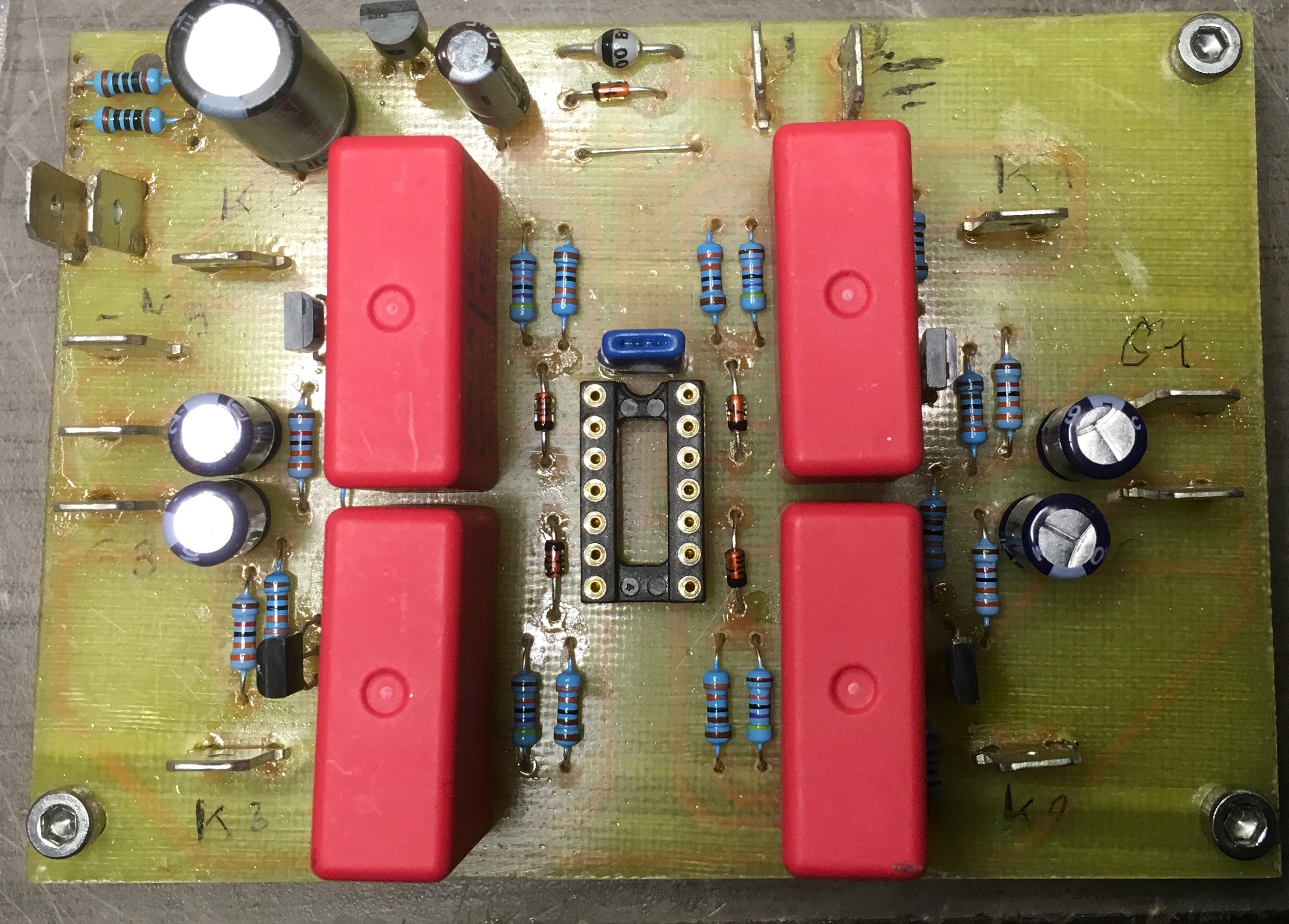

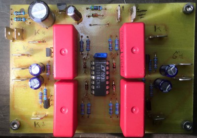

Printje aangepast
Vanmiddag tafel opruimen en eens nadenken over die 12 ohm kathode weerstanden
Ik heb nergens 4 gelijke van En ik heb een BERG van 1 watt 2 watt 3 watt 1/2 watt
Maar geen 4 gelijke binnen een of twee procent
Maandag bij AST maar gaan halen

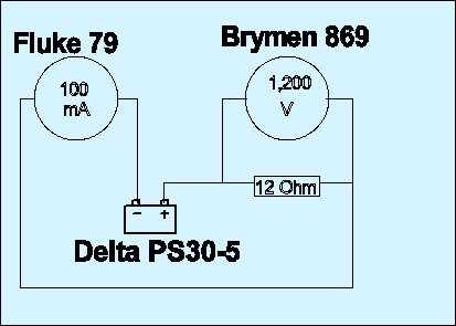

Vanmiddag toch 2 paar weerstanden gevonden welke tot een cijfer achter de komma gelijk zijn
dat is 11.86 11.83 en 11.93 11.95
meet methode gewoon weerstand meten is onbetrouwbaar met mijn Brymen 869
2x dezelfde weerstand geeft zo 2-3 tienden verschil
dus heb ik mijn Delta voeding op 15Volt en de stroom begrenzing 100.5 mA ingesteld (100,0 Lukte niet ) en via een Fluke 79 de stoom gemeten in mA
over de 12 ohm weerstand de Brymen 869 en meet ik de spanning
De 2 kathode weerstanden van 1 paar zitten nu dus aan de pin 8 van de KT88 buisvoet en Gnd
Aardpunt is m3 Boutje met kartel ring en soldeeroog aan de aluminium bovenplaat
Ik heb dus 1 aardpunt per paar KT88 buizen

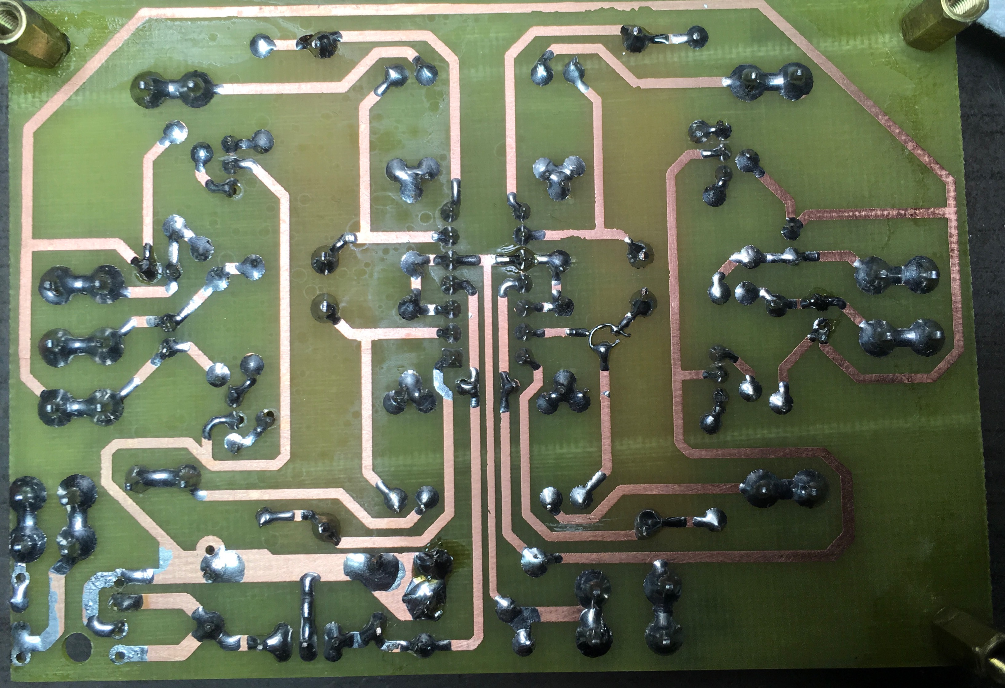

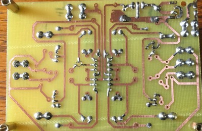

Das mooi Bert,maar had je de print nog verder na gesoldeerd en die mogelijke brug er uit gesneden/gekrast?
Re: Bias automaat
Nee nog niet Demo zal ik maandag ff doen , ik heb een te grote boor gebruikt waardoor je die eilandjes vol moet soppen
Jij hebt echt goeie ogen O:)
Edit toch ff de schuur ingegaan Demo

Heb het printje weer getest.
VREF 596 mV
Kortgesloten diode (D1), schakeling geeft max. negatief op de G aansluiting.
Kathode aansluiting aan 0 (massa) en meten op de Gate aansluiting, het negatief loopt terug naar -7V
Massa weer los van de kathode
1,5V batterij op de kathode en de negatief loopt weer op naar max.
Werkt dus allemaal zoals het bedoeld is.

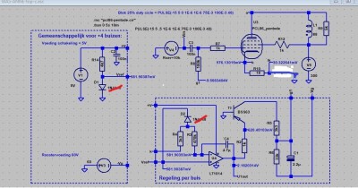

De Vref is dat die diode onder de 4K7 Weerstand ?
Dat moet 600 mV zijn ?
Het kleine relaitje moet dat de V Ref Diode kortsluiten :?: :?:
Dan is de spanning over de kathode weerstand altijd meer ! en de regeling stelt dan alles op maximaal negatief :?:

Re: Bias automaat
Bert61 schreef:
Nu de rest het is te lang geleden en vergeten hoe en wat 8-[
Ik weet niet eens meer waar dat kleine relaistje voor dient
Alvast bedankt voor de hulp
Stel geen relaisje.Versterker schakelt vertraagd in, ondertussen "denkt" de automaat veel te weinig stroom (nul nml !) en regelt de roosterspanning naar zo min mogelijk negatief.
Na een tijdje wel HS en de eindbuizen worden wakker, gaan stroom trekken.
De heel trage automaat regelt de roosterspanning langzaam naar meer negatief.Ondertussen werken de eindbuizen een tijdje met veel te weinig negatief op de roosters en daardoor veel te grote stroom :shock: .
Met kortgesloten Vref (relais) begint de automaat niet op nul volt maar max negatief, wel zo gezond :D
