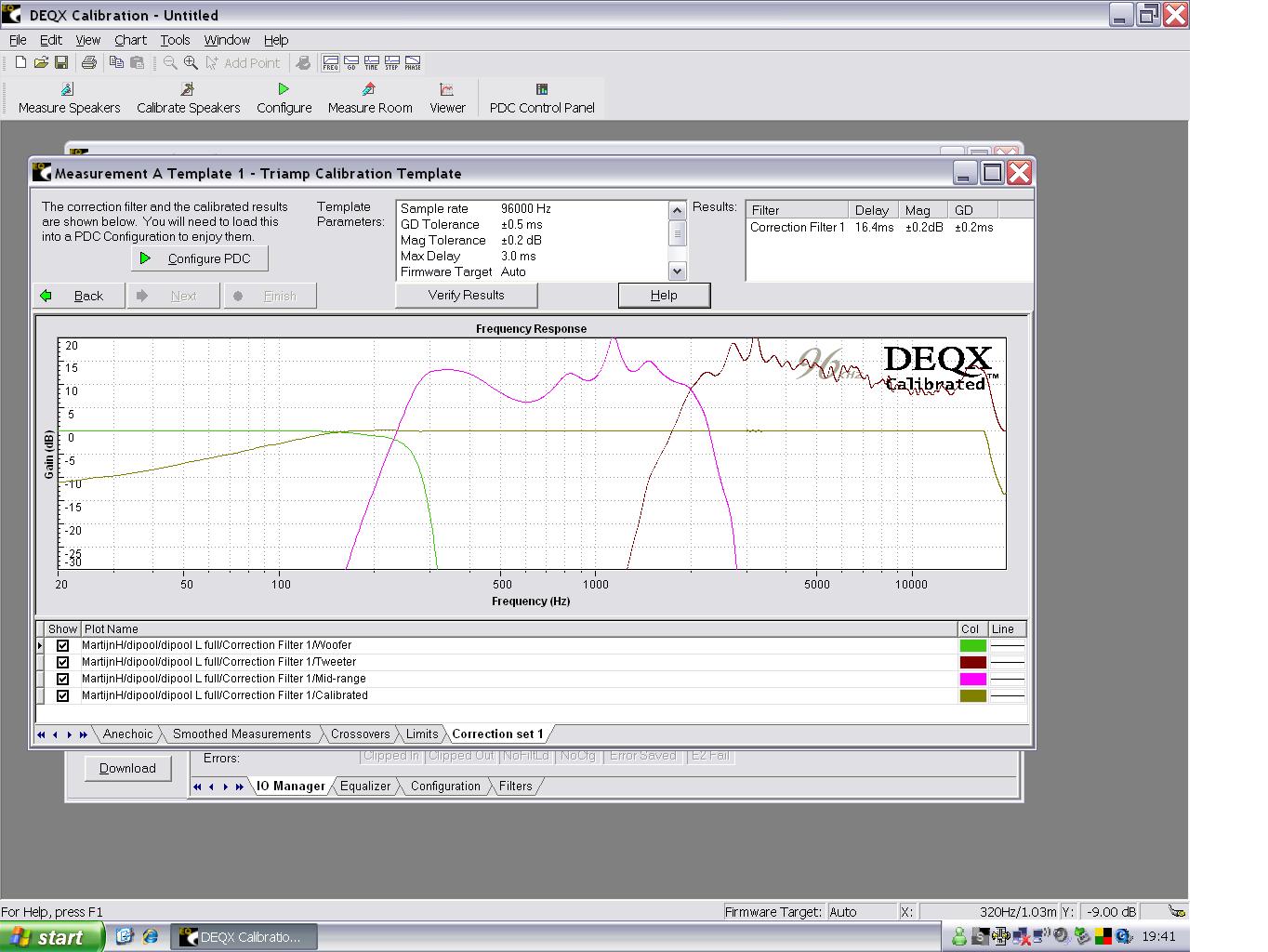

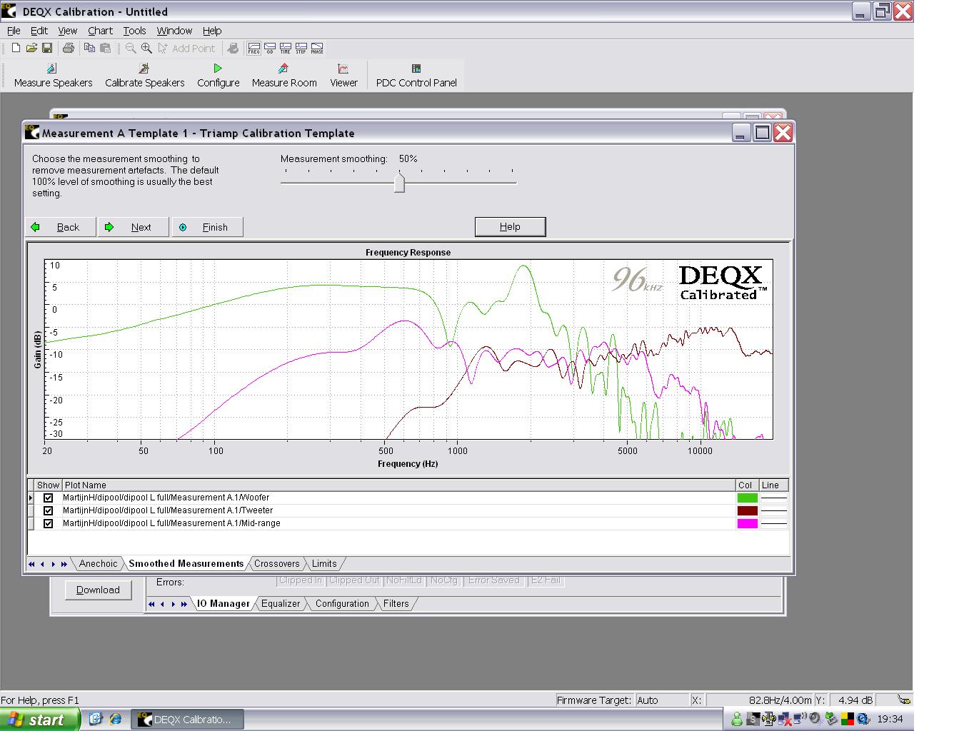

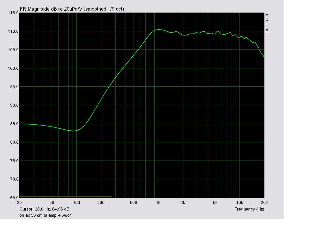

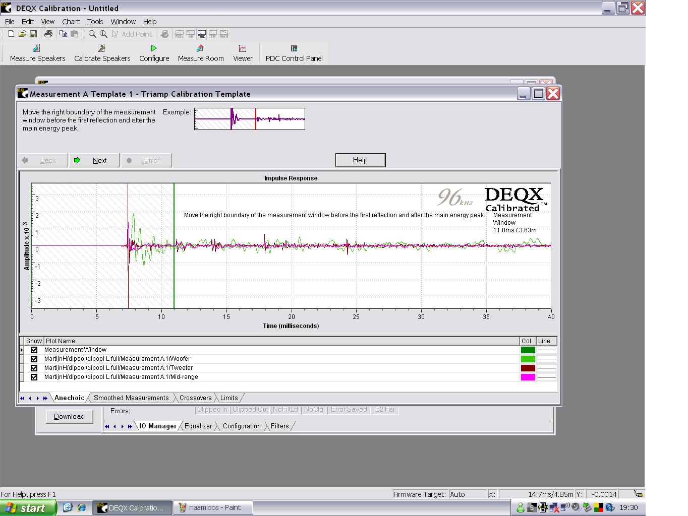

Zo is bij impuls respons te zien wat er mis gaat bij de woofer. Ik kan me voorstellen dat dit voor groupdelay fouten zorgt. De woofers lopen ongeveer 1 sec achter, aan de muziek te horen.
Klinkt best brak op deze manier, dus ik ga het nu anders proberen. Ik splits de meting voor de woofers en het midhoog. Eens kijken wat dat oplevert.

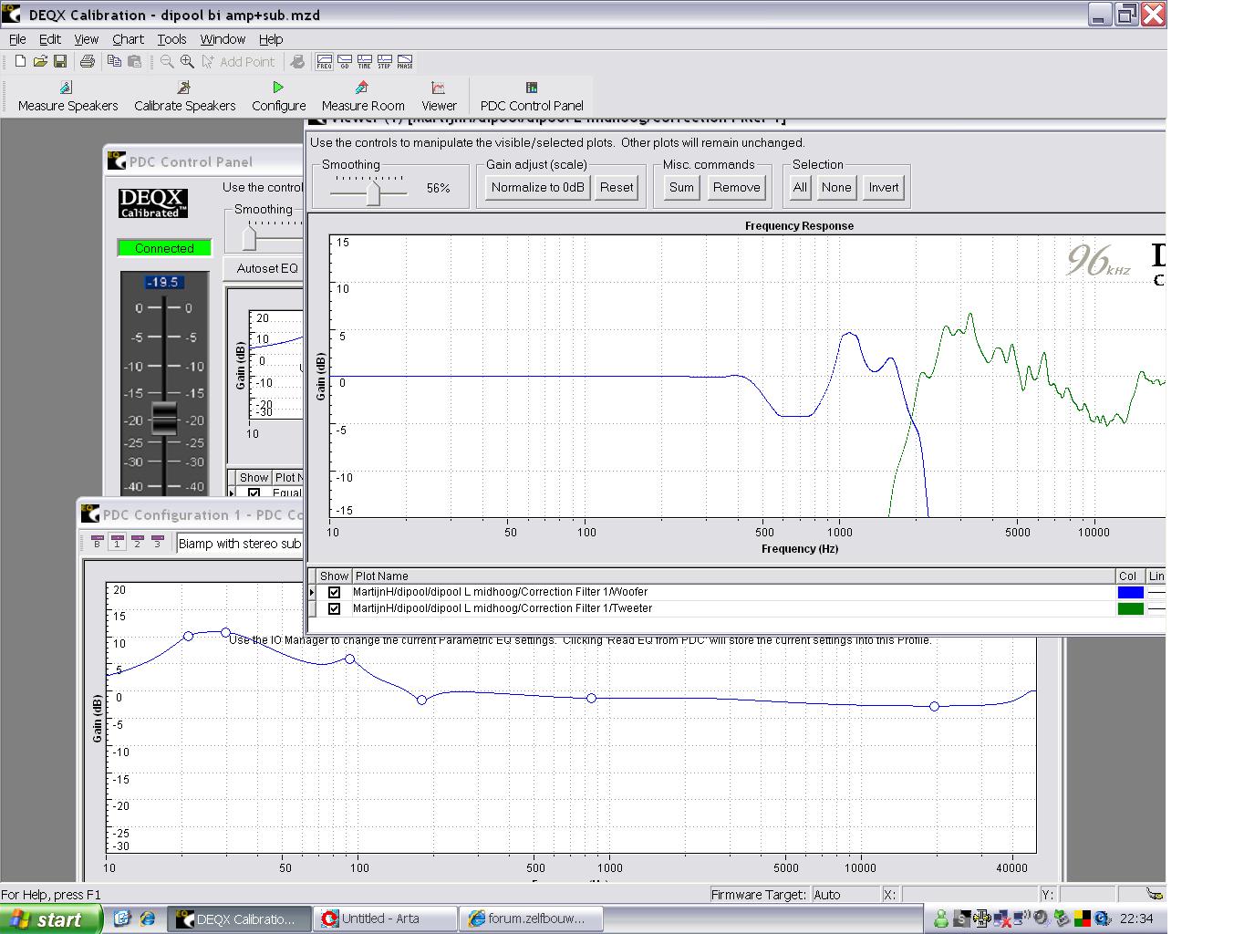

De dipool is nu als drie weg gefilterd. Het hoog-mid vanaf 200Hz is gecorrigeerd door de deqx, tot een bepaalde maximale hoeveelheid. Zelf heb ik de woofer geintegreerd. Dit kan eigenlijk alleen als je precies weet wat de woofer doet. gain van de woofer is -15dB. crossovers zijn allemaal 96dB, alleen de woofer heeft 84dB. xo op 200 en 1900Hz.
Zie de plaatjes voor de exacte details van de eq, filterrespons en frequentierespons. (ik meet altijd met arta na, omdat dat een extra check is)
Het klinkt nu ontzettend neutraal. Geen sprankeling dus of typisch accuton mid. Dat is tot nu toe ook het doel geweest. Als ik genoeg kabels heb kan ik een stereo opstelling maken! :D Of toch eerst afwerken? :? De deqx is ook niet helemaal vrij van ruis. Als ik mijn oor dicht bij de speaker heb hoor ik zachte ruis.

De impuls response van de woofer ziet er idd wel een beetje ranzig uit. Maar vergis je niet: de tijdsschaal in die impuls response is in milliseconden, dus het zegt niets over de bas die een seconde te laat komt.
Wat me opvalt, is dat de middentoner in het laagmid nogal hoog afvalt. Dat gebied tussen de 200 en 500Hz van de middentoner zit me niet helemaal lekker. Qua vervorming is de C2-90 tussen de 200 en 300Hz ook niet echt in zijn nopjes. Energie erbij pompen levert meestal niet zoveel op. Hoe dit zich acoustisch manifesteert kan ik zo niet zeggen.
Heb je al eens geprobeerd wat hoger te crossen tussen laag en mid (zeg, 500Hz)?
Martijn H
Berichten: 3210
Bericht door Martijn H »
De mid loopt gewoon tot 200Hz door, rond die frequentie valt hij af vanwege de backwave kortsluiting. Ik heb het tijdvenster aangepast om reflecties weg te halen, waardoor de mid niet laag lijkt te komen. Het is meer een notch dan bijboosten wat de deqx doet. De vervorming van de mid is vanaf 160Hz niet hoger dan in het middengebied hoor! :wink:
Ik heb ook al andere xo punten gemaakt, maar de minste kleuring heb ik bij een 200Hz xo. De woofers brengen met hun hoge mms het frame namelijk makkelijker in beweging dan de mid.
Waarom een tri amp meting niet goed lukt snap ik nog niet. Hoe het nu gedaan is kan het ook, maar wellicht dat ik het in de tuin eens over doe. Lage tonen blijven een beetje nagalmen in een kamer, waardoor de deqx misschien in de war raakt.

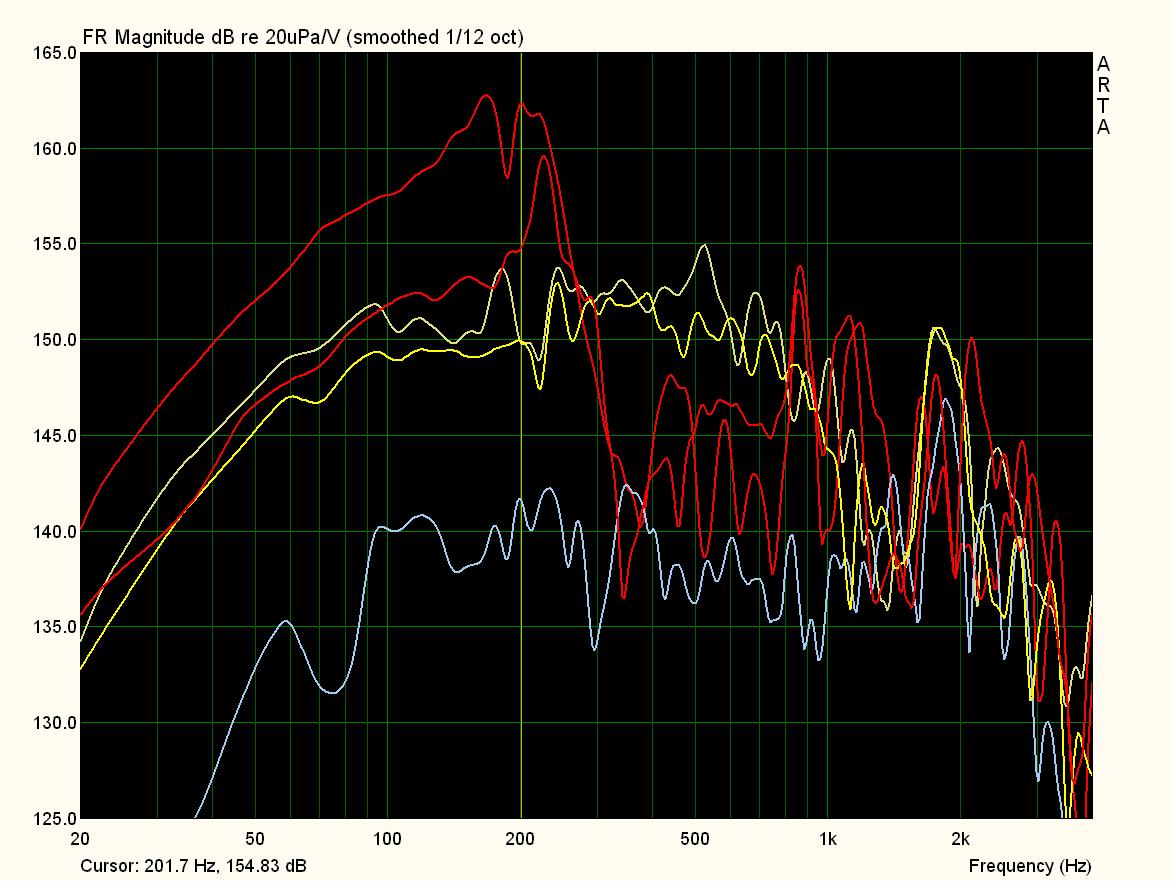

Ik ben aan het overwegen om het bovendste deel van het U frame aan te passen. (respons is de een na bovendste rode grafiek, met een nogal hoge Q reso) Ik wil een soort van gleuf maken in de zijkant van het frame om de U-frame resonantie te verhogen. Die zit nu op 220 Hz gemeten in het frame en buiten het frame zit die iets lager rond de 200 Hz. Ik wil die resonantie opschuiven naar ongeveer 300Hz om dan met iets van 128dB/octaaf te kunnen crossen op 210-230Hz.
Opzich kan dat nu ook, mits ik het frame demp. Zonder demping ziet het er echter mooier uit van achteren en ik verwacht iets minder kleuring rond de 200Hz. Die ik nu overigens niet kan horen.
Het onderste U frame (bovendste rode respons) wil ik aanvankelijk zo laten, omdat ik die zonder demping al goed vind klinken. Uiteindelijk zal pritex tegen de wanden daar voldoende zijn. De gezamelijke respons laat ik dan weer recht lopen tot 25Hz.
Nu is het dus de vraag of een gleuf van +/- 8 cm breed over de gehele hoogte van het bovendste U frame ervoor kan zorgen dat de resonantie iets opschuift! De gleuf komt dan aan het uiteinde van het frame en dus niet bij de baffle.
Welke van de twee, snel geschetste, aanpassingen zouden mooier zijn :?: Desnoods met speakerdoek..
