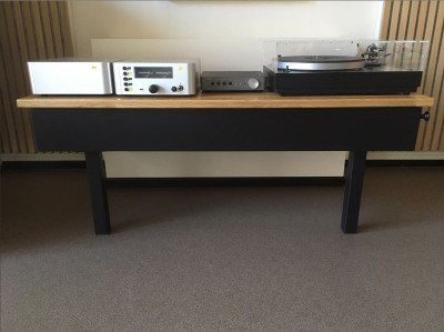

Dat is echt heel fraai geworden Barry :rock: Ben nu wel heel nieuwsgierig naar hoe dat klinkt op de CA's met Bi-Ampli O:)

Erg mooi geworden zo.
Ziet er keurig en verzorgd uit.
Dank je George. Zijn voorlopig even klaar zo, eerst maar even van alle audio en visuele media genieten :bakkie:

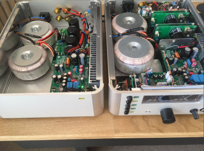

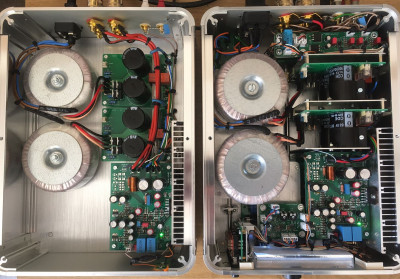

Ook nog een to do dingetje, kleine aanpassing in de versterkers, ook maar even gedaan. Toch de kap eraf, nog maar even een blik van beide versterkers gebroederlijk naast elkaar.

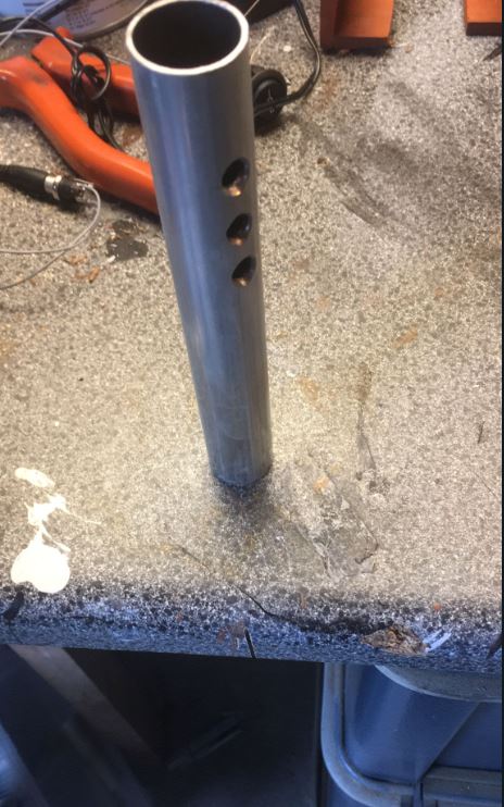

Dwarsfluit? :think: :think:
Re: Nog een setje Calpamos en akoestiek aanpassingen, audio/tv meubel.
:rofl: Ik dacht ook gelijk aan iets dergelijks als een fluit, ben dan wel nieuwsgierig wat het dan wel is/wordt. :mrgreen:

Dit is gewoon een breedbandige Helmholz-resonator. :think:

Zou het? Vast staat i.i.g. dat het een buis met gaten is :sure: Wellicht ontkiemt hier een audio/tv meubel?

Nou, ik weet niet of hij wel vast staat. Het lijkt mij zo een nogal labiel evenwicht.

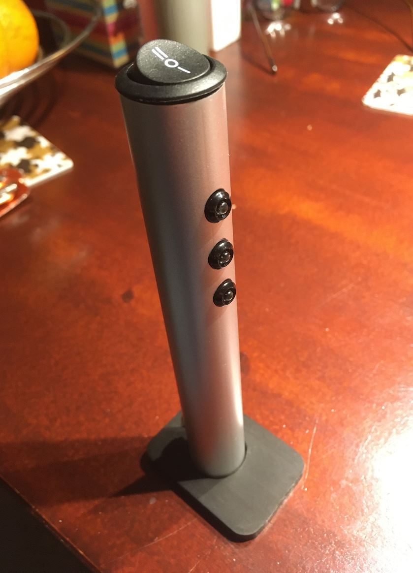

Je kan hem in ieder gevan aan- en uitzetten. Of je kan ermee aan- en uitzetten. Apart vormgegeven afstandsbediening.

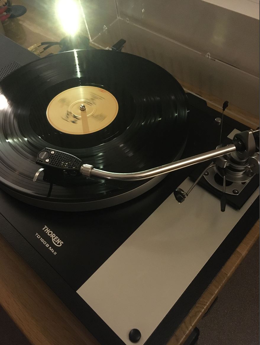

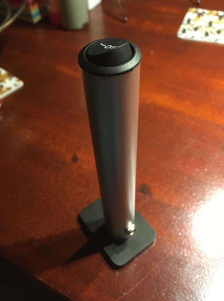

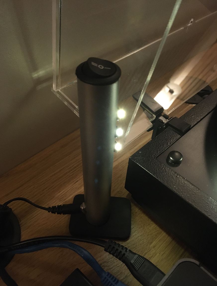

Was een beetje klaar met de Ikea zwanehals lamp die ik altijd gebruikte bij de DT en velen met mij, vrij lomp en verlichtte ook gelijk de halve kamer mee. Vond dit wel geinig, maar wil niet iets op de DT zelf hebben, en niet iets met een batterij (die altijd leeg is als je ff een plaatje wil draaien).
2 standen, stand 2 iets feller. Genoeg licht om de naald op de juiste plek te laten zakken, niet te fel zodat het vervelend wordt. Camera maakt er een bak licht van, maar het is subtiel. Zocht een stukje pijp waar de schakelaar precies in past, dit is cv pijp geworden. Gelijk lekker wat gewicht zodat het voetje niet te groot hoeft te worden zonder dat 'ie omkukelt.

Geinig ding Barry. Mooi gemaakt!

Leuk ding! Ziet er op de foto idd wel uit als stadionverlichting.
Maarreh, moet daar niet microprocessor gestuurde capacitieve een naderingsschakelaar met ditto dimmer in? :lol:

Mooi maar zou zelf kijken of je de lamp niet zo kunt plaatsen dan je niet in de ledjes hoeft te kijken als het aan staat.
Lijkt me niet heel handig zo, je wil immers het licht op je naald hebben.

Gat in de markt: Headshellledje? Heb daar al eens over nagedacht maar het komt er steeds niet van :D En op 100Hz heb je gelijk een strobolampje!

Dank mensen.
@George: heb alle plaatsen wel geprobeerd, dit geeft het beste zicht op de naald zonder dat je in het licht kijkt. Vertekend op de foto. Zelfs in de ‘felle’ stand gaat het wel goed.
Heb ‘m gisteren aan de zijkant rechts gehad, dat is zelfs minder prettig. Het voordeel zo is dat je goed kunt zien of er een stofje oid onder hangt.

Combinatie van beide is ook een optie. Maar wil zelf eigenlijk zo min mogelijk aan de tafel zelf doen, dan zou ook dat ernaast moeten. Als ik echt een avond vinyl draai haal ik de kap er dan ook af.

Ik zou voor het bekende Technics paaltje gaan:

Ja, daar dacht ik ook aan maar Barry wil niks op de DT hebben...

Klopt. Dit is universeel en kun je overal plaatsen. Ik wil de DT zoveel mogelijk standaard houden, en ik heb meerdere DT’s, kan ik nog eens wisselen.
