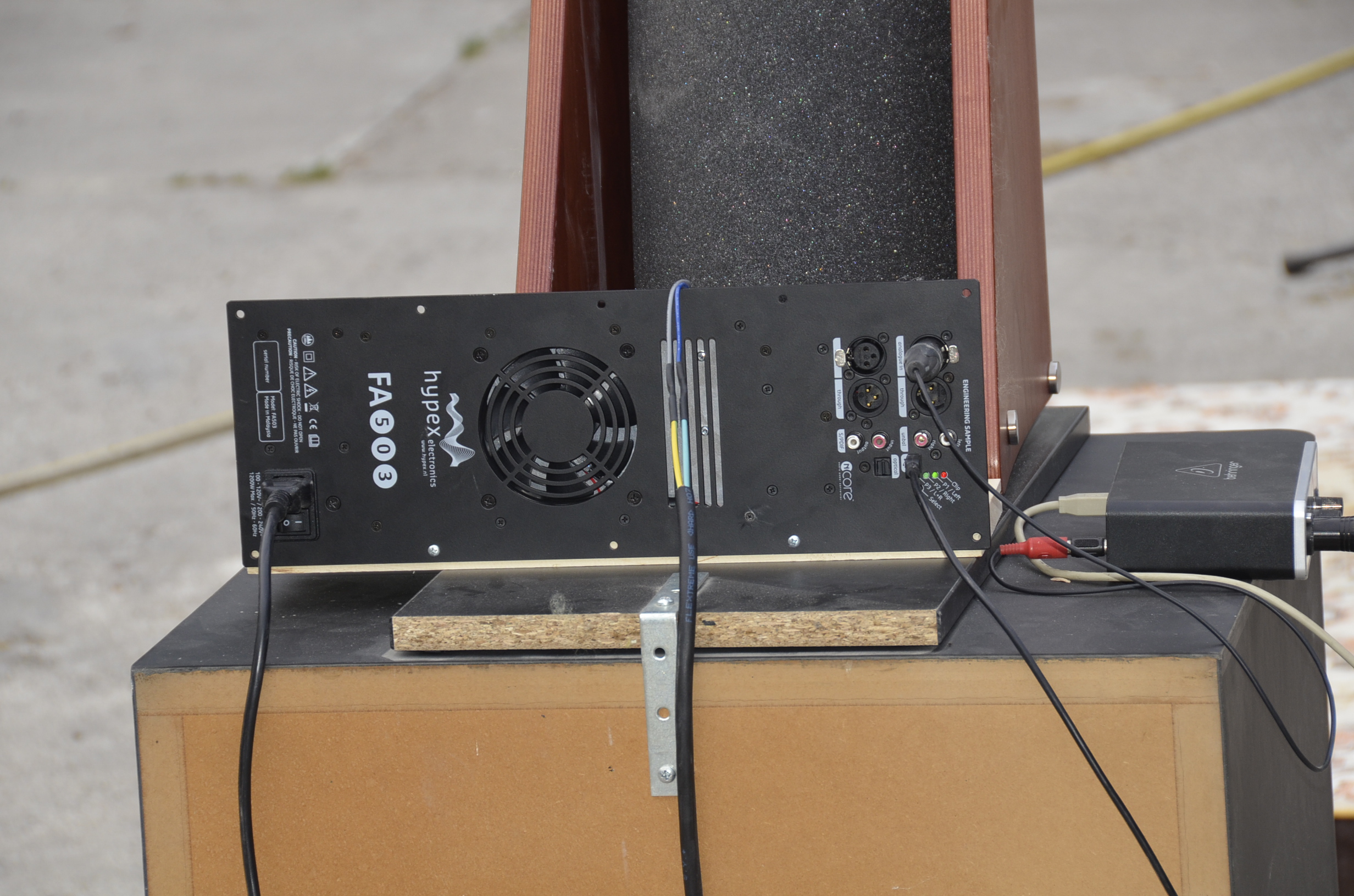

Waar heb je dan voor lopen bakken?
Berichten: 28472
Re: Ultrazooom 3.0 aka De Punt
Dat prak er later nog wel in......
Berichten: 20400
Nee, FA503. :mrgreen:
Oh die neem ik wel mee naar huis daarna :rofl:

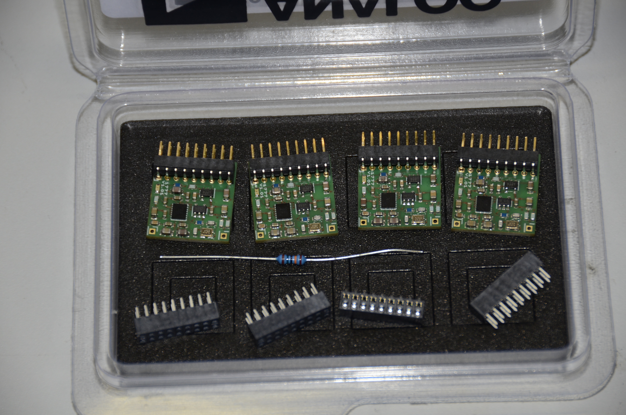

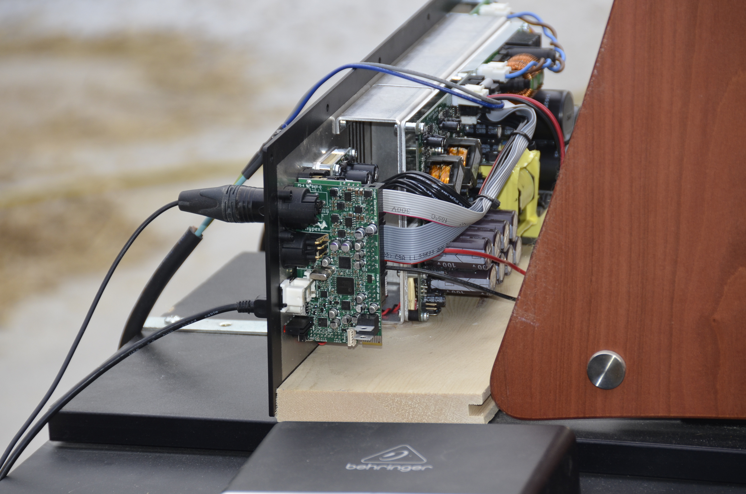

Dat project loopt:
Dit zijn de eerste piggyback dsp printjes voor mfb.
http://mfblabs.nl/forum/viewtopic.php?f=30&t=291
Berichten: 20400
Zo op de Fusion te steken? :goeie: :goeie: :goeie:
Berichten: 28472
Nee, moet nog wat analoge elektronica bij.
Berichten: 20400
Maar die optie ben je aan het ontwikkelen dus? gaaf!

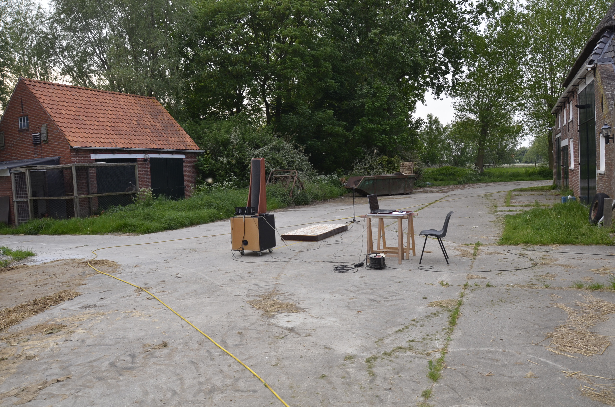

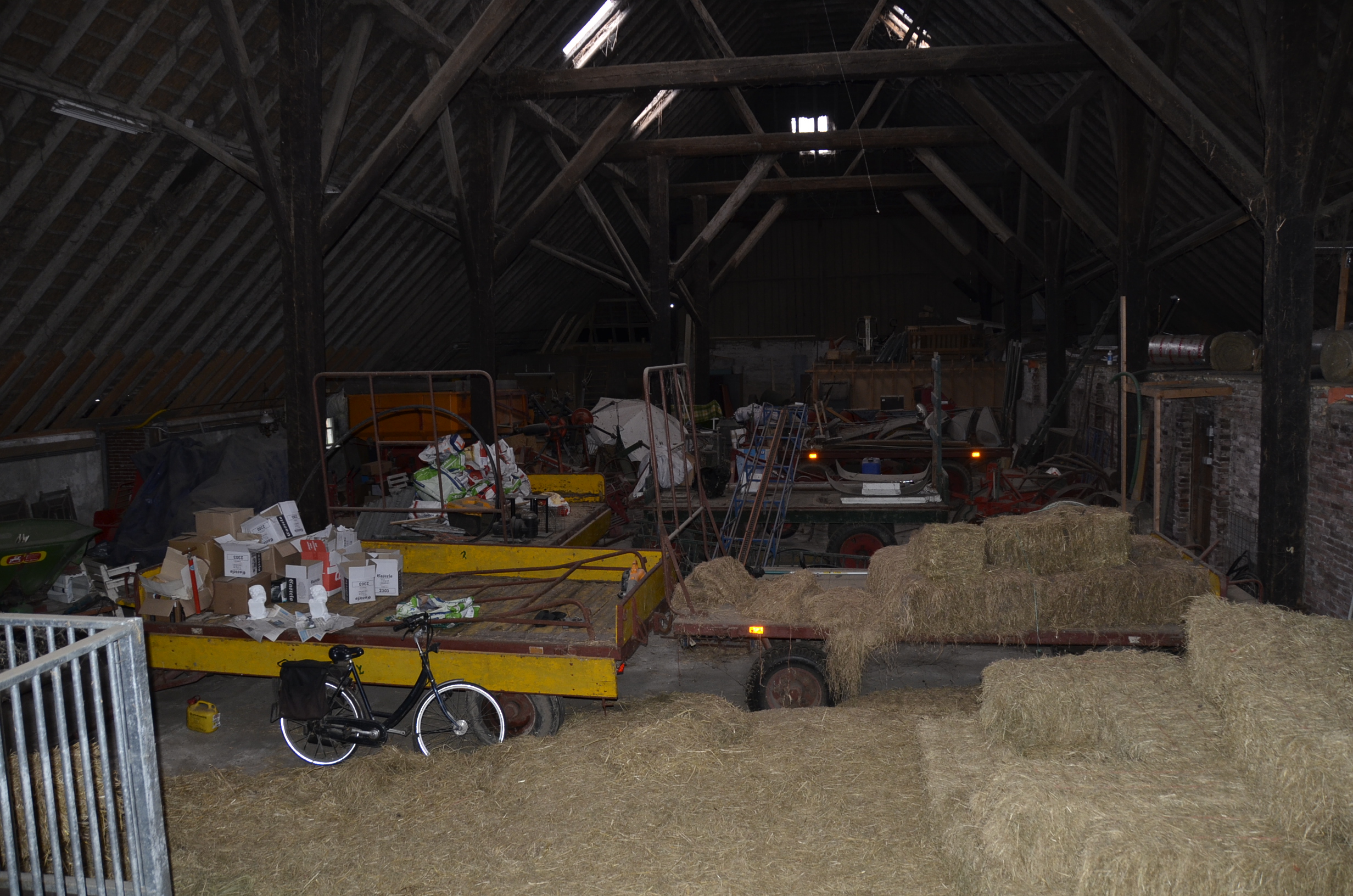

Ondertussen hier in het aardbevingsgebied.....
Aangezien mijn meetschuur volgebouwd is met woonruimte en de grote schuur vol met zooi staat:
Ben ik dus verbannen naar de openlucht:
Nu even wachten tot de wind gaat liggen.
Is het zo ver lopen dat je er even bij moet gaan liggen?
Berichten: 14141
Dat is om de vloer reflectie op te vangen lijkt me.
Berichten: 28472
Walt gaat door voor de koelkast, ja dat maakt vreselijk veel uit in de meting.
Ik zou dat hooi uit de schuur hebben gebruikt. Veel sfeervoller.
Dempt ook nog eens heel goed. :idea:

De wind is allang gaan liggen. Ik loop een beetje tegen een meetprobleem aan met dit systeem, omdat de mid/hoog unit zich als een line array gedraagt, moet ik op een behoorlijke afstand meten. Daardoor krijg ik een vervelende invloed van de vloer terug in mijn meting omdat de m/h unit op de laagkast staat, daar had ik geen last van bij de B&G magnetostaten, die reikten bijna tot aan de vloer. Zal dus een grensvlakmeting moeten gaan doen.
De bedoeling is dat de woofers in een kleinere kast komen met MFB met de digitale terugkoppellus. Verder heb ik niets te maken met de WAF.
Berichten: 14141
Die JBL woofers maken met 1 per kant ook genoeg druk hoor, voor veruit de meeste hifi toepassingen. Vergeet niet dat dit pro-audio woofers zijn, geschikt om hoge spl waarden op te wekken.
Gr. Walter
