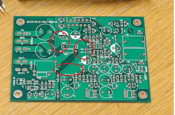

Rest nog de voedingsprinten en de klik-aan-klik-uit. Dat kun je naar eigen inzicht inrichten of de printen van Knuisje gebruiken. De printen die ik heb gemaakt waren voor eigen gebruik met de gelijkrichtdioden aan de onderkant gesoldeerd, anders ging het niet passen.
Let wel, dit echt een versterkertje voor fijnproevers, géén feest versterker. Levert ruim 50W in 8 ohm en ruim 80W in 4 ohm met de dubbele voeding en 24V/120VA trafo's. Zoals gisteren bij Hans ook weer bleek, meer dan genoeg voor huiskamergebruik.

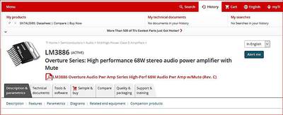

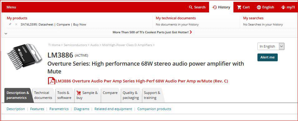

Welke is dit dan?..............68 W
Die heeft al een clip in zijn lijf. :mrgreen:
Re: Composite versterker "De brainstorm"
Dat is een LM3886 in 4 Ohm...
Ik bedoel dus dat de pin-layout totaal anders is, en er al een ander type clip voor het koelen.
Je moet dan dus niet de verkeerde bestellen, de "TF" zal correct in de BOM staan, maar ik had deze nog niet eerder gezien.
Ze maken er een zootje van bij TI. Dat is een plaatje van een SMD uitvoering. Die komt helemaal niet voor in de lijst van verkrijgbare LM3886. Die is er in de niet geïsoleerde T uitvoering en geïsoleerde TF uitvoering.

Wat zijn die "puntjes" op de print?
AatV schreef:
Een beetje mosterd na de maaltijd, maar toch.
Dat zijn z.g.n. "VIA's". Doormetalliseringen om onder- en bovenkant met elkaar door te verbinden.
