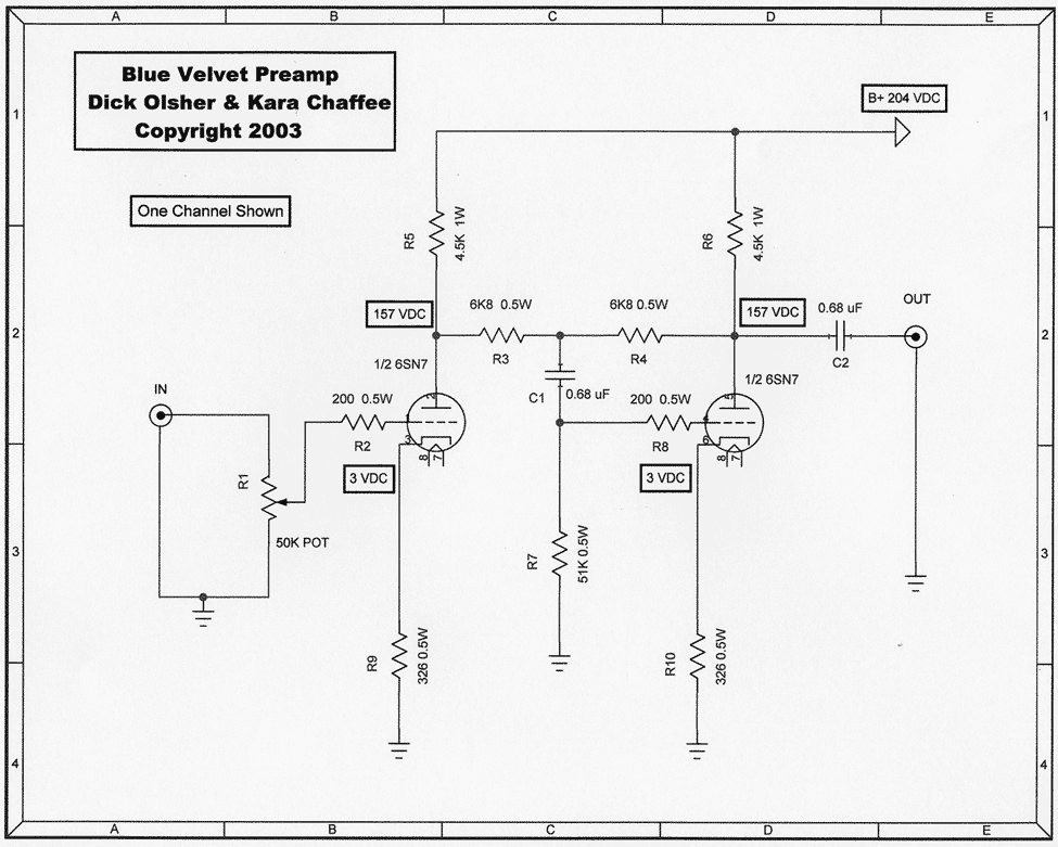

Goed. Genoeg over de ideale vrouw. :? Verder maar weer met de buizenpre. Ik had Blue Velvet nog praktisch helemaal intact liggen. Dus een nieuw beugeltje gemaakt en en Edo's pre vervangen door BV. Ik denk dat ik het hier voorlopig even bij laat. Het verschil tussen Edo's pre en BV is dat BV het iets beter doet in het laag en mid. Voor mij is dat net het verschil wat ik nodig heb voor mijn luidsprekers.
Rest natuurlijk nog als laatste experiment om ooit eens de eerder gepubliceerde buizenvoeding te maken....
Onderstaand nog even het schema van BV en de link. Ik heb dus alleen het versterker gedeelte overgenomen niet de voeding...

lekker incourante waarden voor die weerstanden...
Ben benieuwd naar je mening over je laatste experiment: het verschil tussen een buizen en een solidstate voeding...
