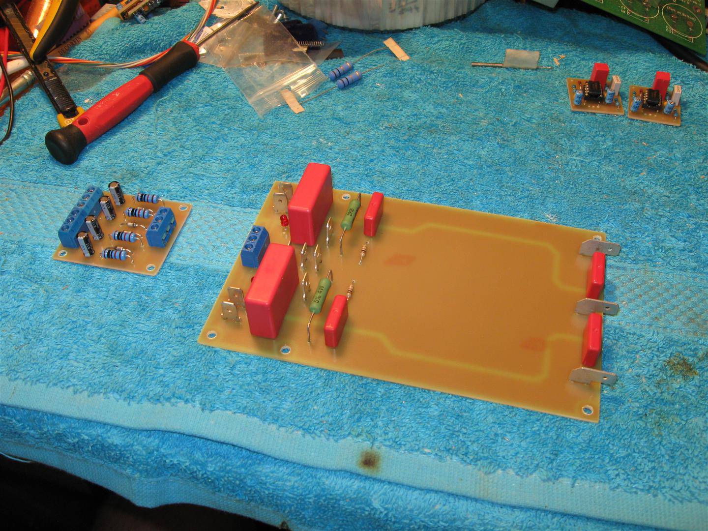

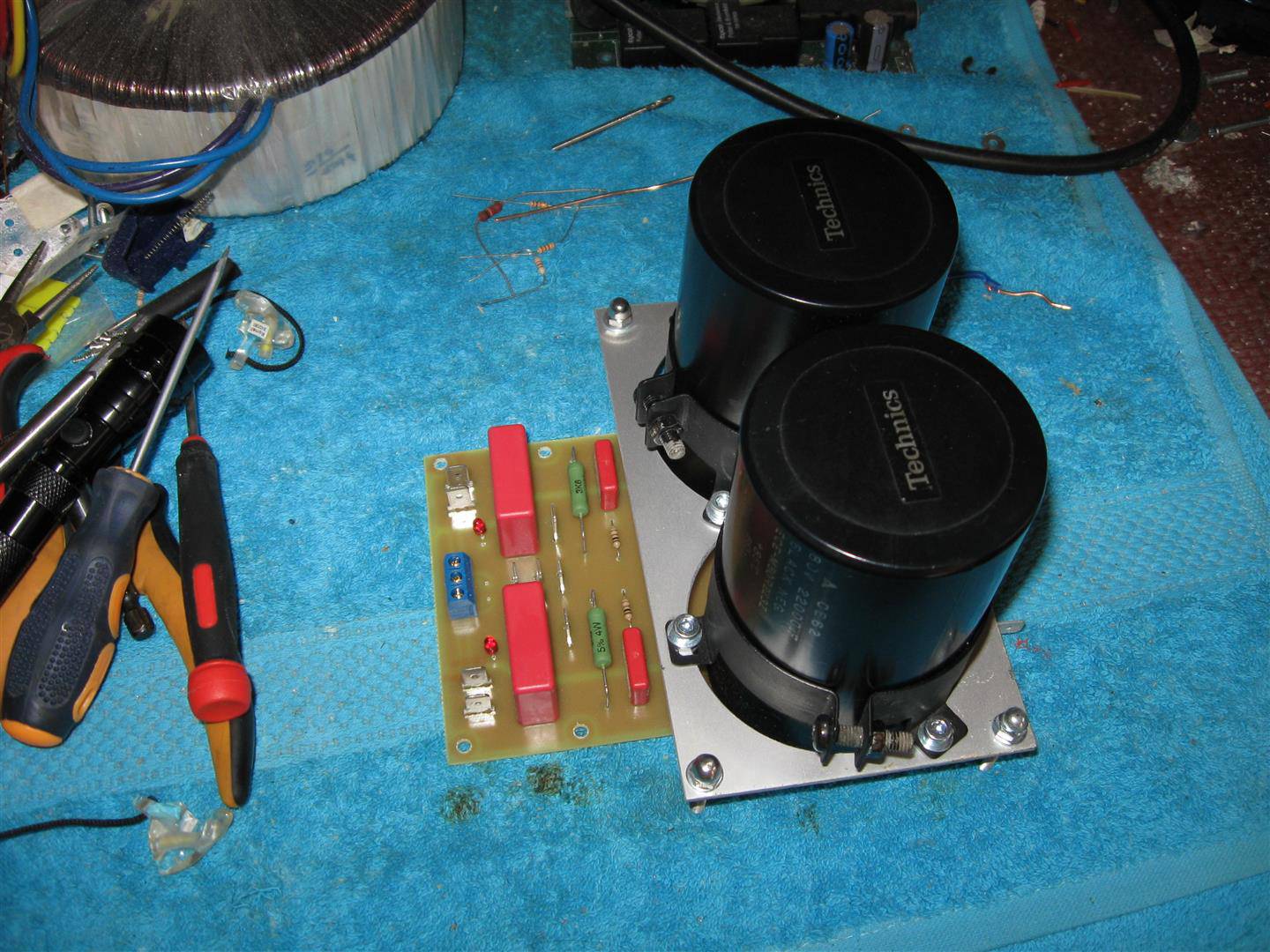

Anyway, paar foto'tjes :
De nieuwe DC servo.
De hoofdvoeding, en de Zenervoeding :
De aansturing voor de VU meters :

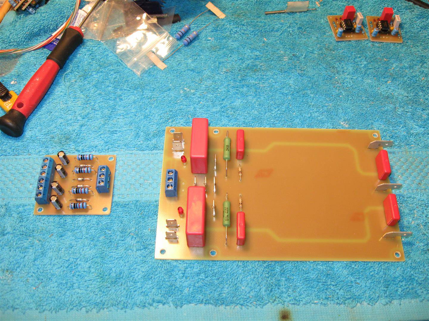

Mooi stel printen :D , behalve de laatste :o ,veel te groot :twisted: .
Re: Overhaulin' : Elektuur Crescendo 1983 Eindversterker.

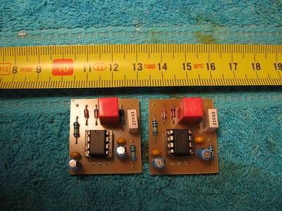

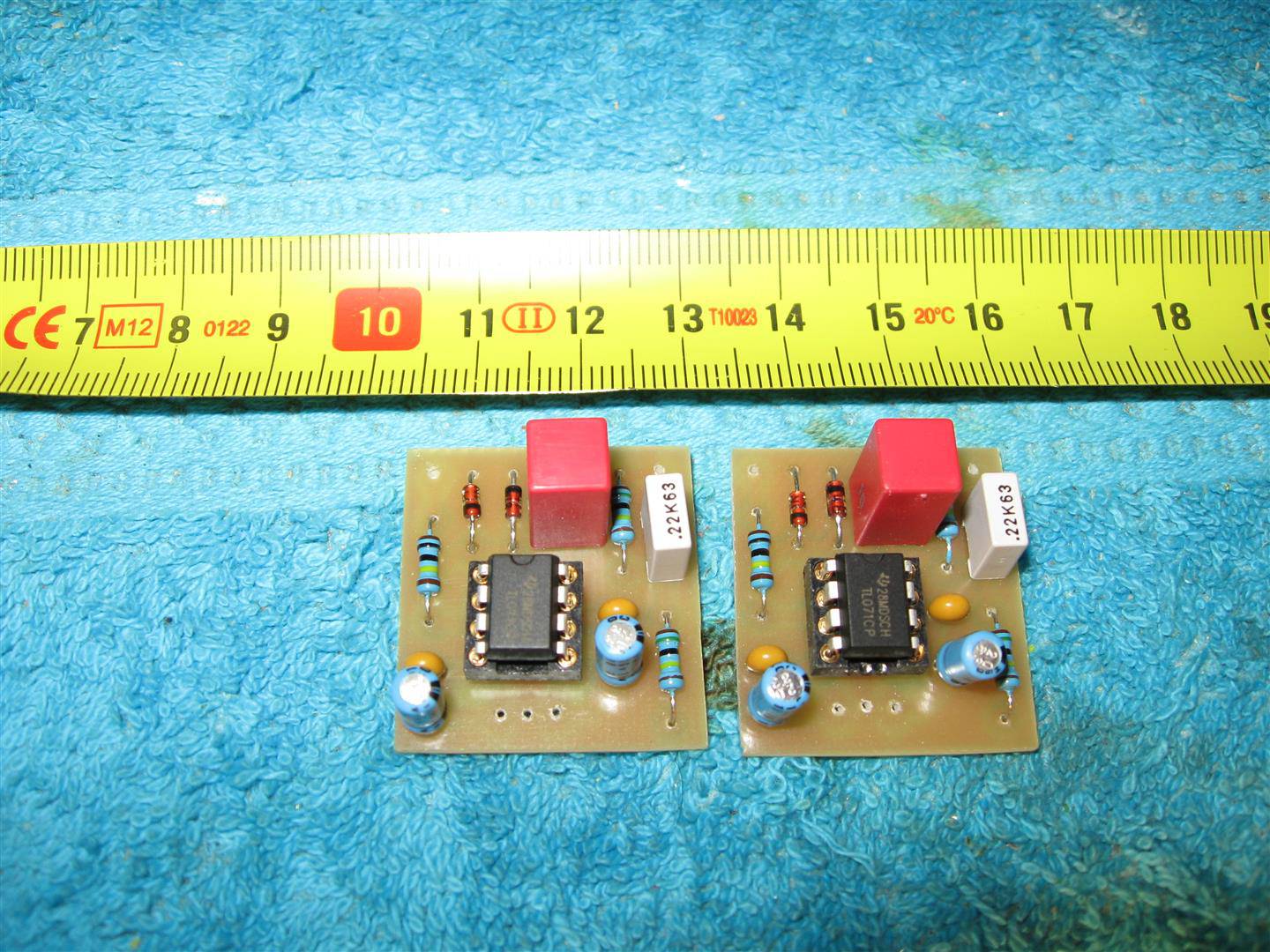

Paar elko'tjes op een printje gefrobeld...

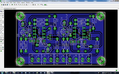

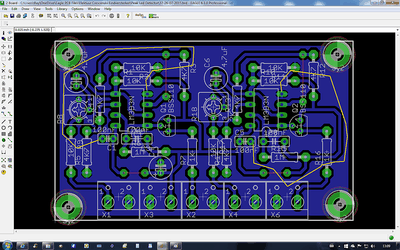

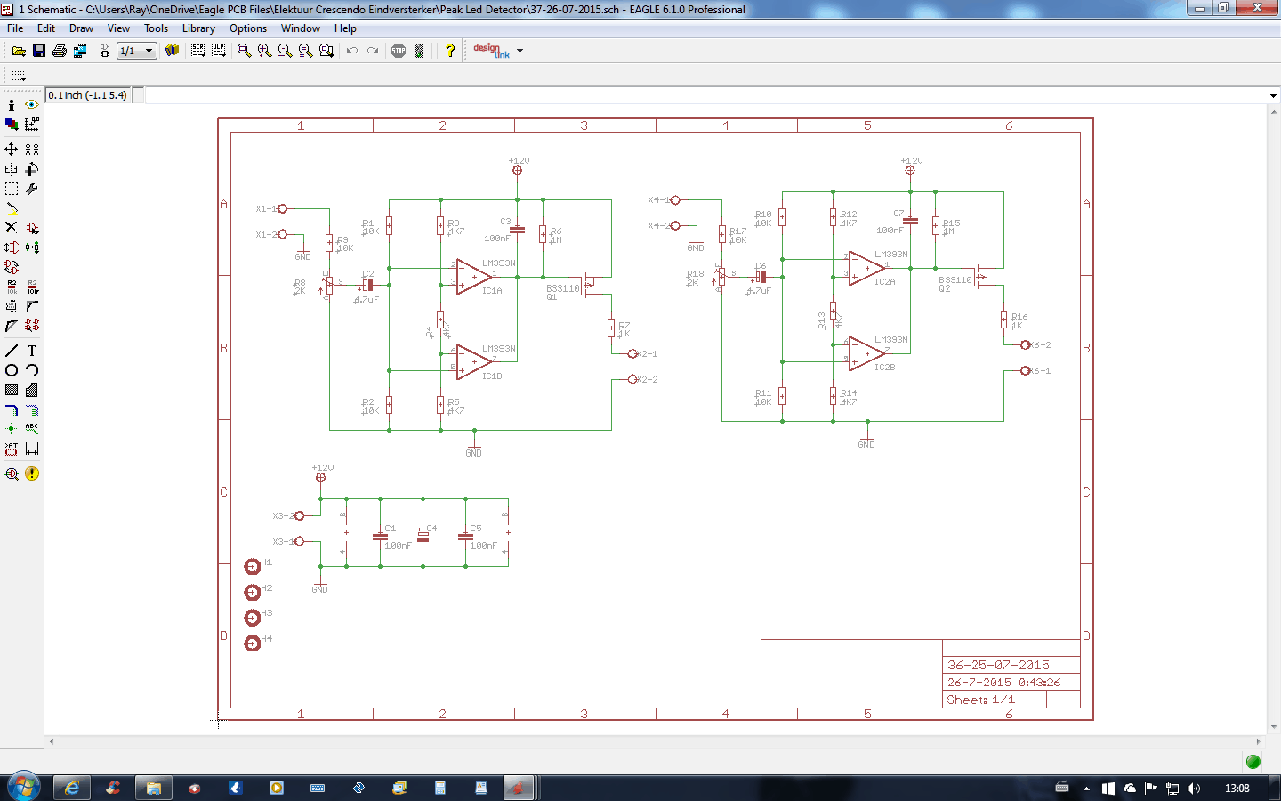

Layout voor de peak led detector gemaakt.
Iemand hier nog iets op of aan te merken ?

Alweer die vreselijke printkroonstenen! :-&
En alweer zo groot :lol:
En draadbruggen :-#
Dat doe ik om jou te zieken. :mrgreen: :lol:

En draadbruggen :-#
En die zijn nu eens niet eens nodig.
Je kunt makelijk onder R1 en R2 door met je printbaan

En draadbruggen :-#
En dan heeft de opamp geen GND meer, of de boel komt te dicht bij elkaar, met kans op sluiting.
De massa komt van twee kanten daar, kan dus wel.Doet 'r niet zoveel toe, de ontkoppeling is toch een puinhoop :lol:

Waarom maak je er geen stackable printje van samen met de Vu metersturing? Scheelt een hoop kroonstenen!

Wat zeuren jullie nou over draadbruggen en wat jullie wel, of niet mooi vinden. Het is Ray zijn printje.
Ray, ik zou C1, C3 en R6 onder elkaar plaatsen en C4 naar links. Dan de footprint van Q1 groter maken, dan kan het groundvlak onder Q1 doorlopen en staat Q1 ook wat stabieler. Die footprint is nu wel erg klein. C1 komt dan directer over de voedingspinnen van de comparator. Voor het andere kanaal vergelijkbaar dan uiteraard.

Zulke lijntjes heb ik al 's eerder getrokken :( .Niet echt de bedoeling van ontkoppel c's :o .

En dat allemaal om een led'je af en toe te laten branden. :rofl:
@Pjotr, ik zal eens kijken of ik het of kan aanpassen zoals jij aangeeft.
Het heeft wel iets komisch, een ingewikkelde led sturing met de bedoeling om een led NIET te laten branden :mrgreen:
Verder Ray, zou nog even goed naar heel je PCB ontwerp kijken, je kunt een stuk beter. En de weerstanden staan nu op 0,4" steek, kan ook best op 0,3" steek.

En dan te bedenken dat dit geheel met twee transistoren en een dual opampje gedaan kan worden volgens het KISS principe! :lol:
Dat laatste ben ik geen voorstander van, dan moet je eigenlijk ook van die kleine 1/8e watt weerstandjes gebruiken.
Anders ga ik krijgen dat de pootjes zo kort omgebogen moeten worden dat ze zowat uit het keramische huisje scheuren/barsten.
Deze layout is trouwens echt niet zomaar in elkaar geflanst, zitten best wel een aantal uren in... :(
