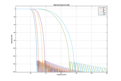

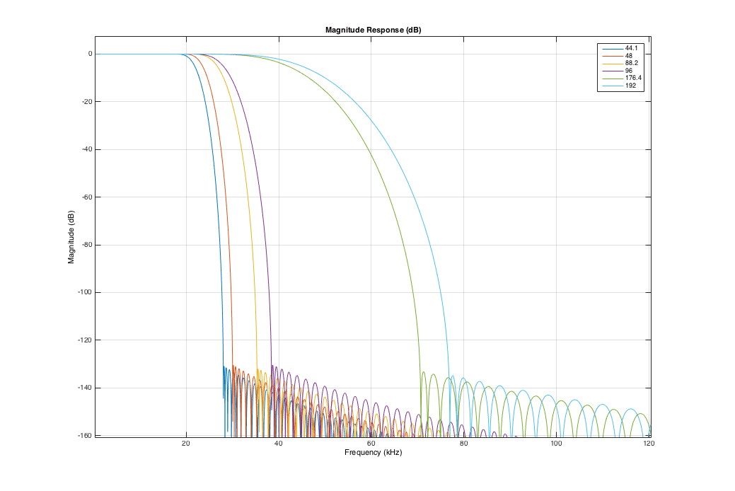

Ze geven hier toch nog wel wat meer als mogelijke bitjes, maar op dit moment gaat er maar 16 doorheen.

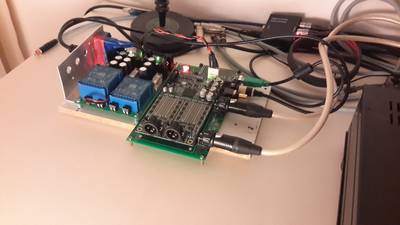

FF met het tablet.
Re: Ladder +++
Plankkie wordt te klein!
Denk dat ik maar eens kom luisteren.

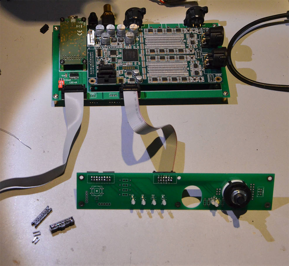

Het is ook wel weer een avontuur zo tussendoor.
Ik heb dus nog nooit zo een lintkabel aan zo een IDC connector geknepen.
Wist zo wie zo niet dat het zo heette, en als je dan iets fout doet, kun je er maar beter een nieuwe aan zetten/knijpen.
1e gaat best goed en dan de 2e , ja even niet goed opgelet en de fout is gemaakt.
Knijp je hem stuk en ook nog eens verkeerd om, gelukkig zijn ze hier in de stad verkrijgbaar zag ik.
Ik zie ineens dat ik de SMD elementen ook nog vergeten ben, maar daar kom ik wel bij. :sure:
Berichten: 17867
Re: Ladder +++

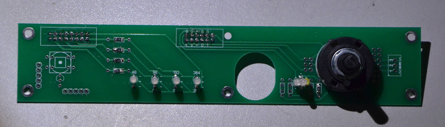

Nog wel even wat gedaan, maar blijkbaar niet goed.
Even het bewijs voor de familie die het niet willen geloven dat ik dat zelf doe.
De print van de bediening (inputselectie)is niet goed, en daar gaat het fout.
Wel naar mijn idee de zaak goed aangesloten, maar als ik het aansluit op de print dan gaat er bij de voeding 1 ledje minder branden.
Kan dus zomaar een verkeerde verbinding zijn in of met de kabel.
Hij lock't niet en geen echt signaal lijkt het, loskoppelen, en alles doet het. :shock:
Had dus, door allerlei andere dingen, nog niet een nieuwe IDC connector/stekker gehaald.
Maar dat zou zo maar eens de oorzaak kunnen zijn.
Het totaal is ook wel gevoelig voor storingen lijkt het, even een muurwratje uit de buurt uitgeschakeld/weggehaald, en het was gelijk beter om aan te horen.
Bij de definitieve behuizing dan nog wel eens extra gaan beschermen, lijkt geen slecht idee.
