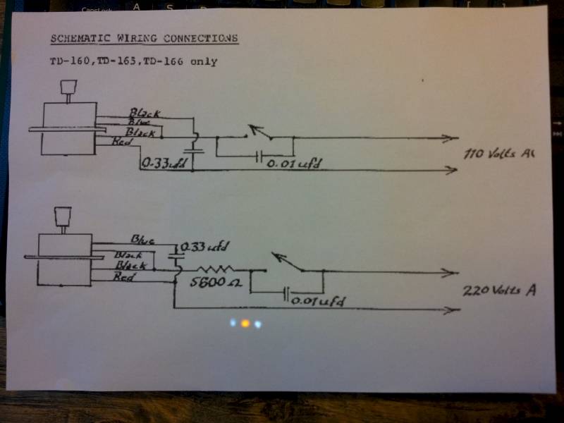

Overigens doet de moter het ook prima zonder motorsturing met alleen een weerstand en een MKT foliecondensator van 0,33uF en een 5W weerstandje van 5,6K. De folieweerstand is voor de faseverschuiving op één van de twee spoelen zodat de motor een voorkeur draairichting krijgt. (alsie verkeerdom draait moet je hem dus over de andere spoel zetten) De weerstand is bedoeld om de 230V terug te brengen naar ongeveer 80V. Tenminste, dat is wat ik op mijn Thorens motor meet. Overigens heb ik wat geexperimenteerd met verschillende waarden tussen 0,1 en 0,43uF en bij mijn motor draait ie het beste op 0,33uF. Hogere of lagere waarden resulteren in meer motortrillingen die je natuurlijk niet wilt. Voor mijn zelfbouwproject wil ik een motorsturing om te kunnen schakelen tussen 33 en 45 toeren. Er is er eentje te koop voor rond de 100€ maar zelf bouwen lijkt me ook wel een uitdaging.

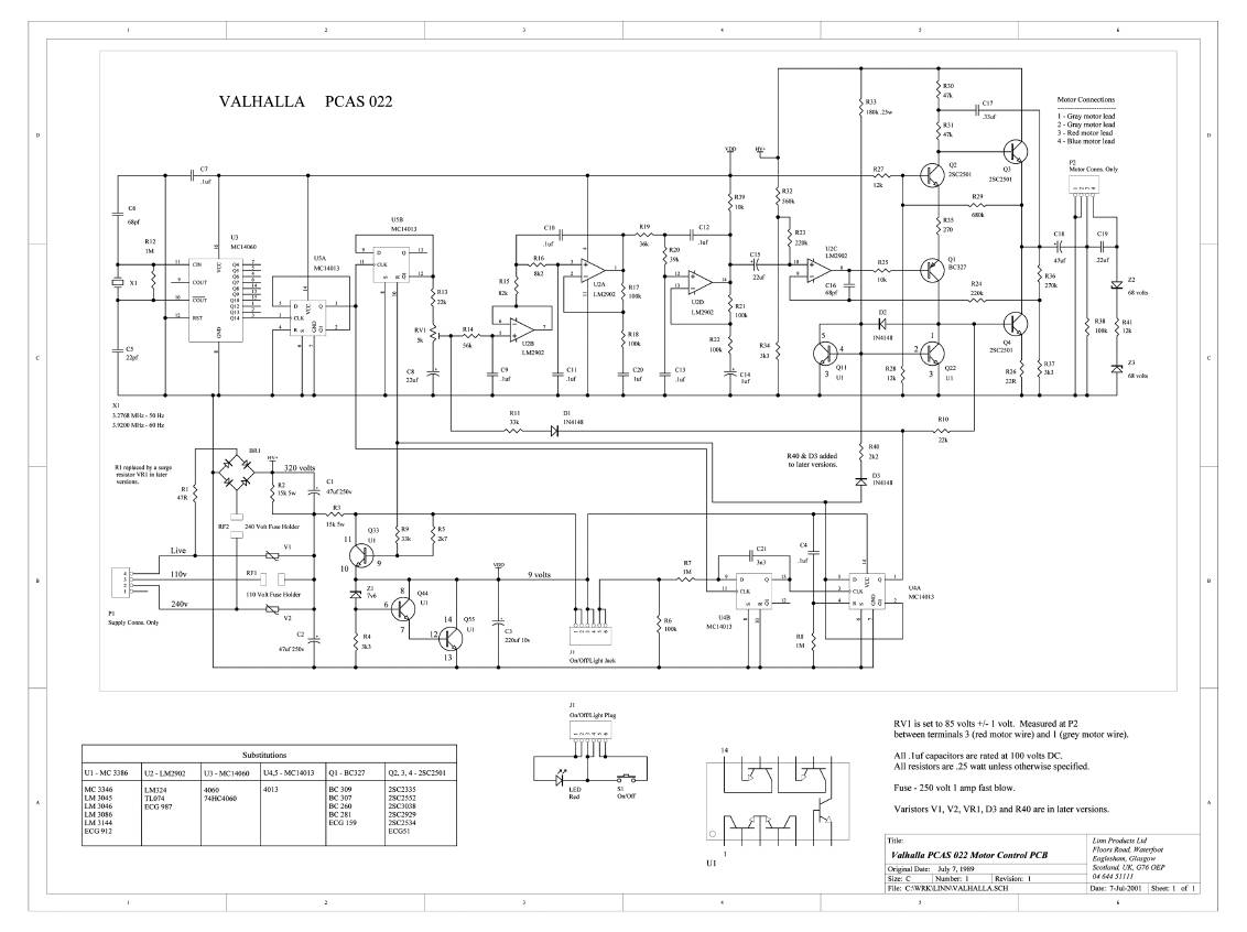

De motor laat de tafel draaien op 33 rpm bij 50Hz. Om de tafel 45 rpm te laten draaien is 0ng. 68,2Hz nodig. Dat kan alleen met een frequentiegeregelde motorsturing. En dan is het natuurlijk het mooist als je twee kanalen uitstuurt met ongeveer 80 à 110V waarbij de fase verschoven is. Als je de poelie zelf maakt kun je trouwens zelf een frequentie bedenken. Zoals eerder in deze topic aangegeven kun je met een mechanische overbrenging zelfs 22/33/45/78 rpm maken.
Overigens begrijp ik zelf niet zo goed waarom men een microcontroller gebruikt. Het ontwerp van de Hercules motorsturing werkt gewoon met twee kristallen. Ik ben zelf helaas niet in staat om een schakeling te ontwerpen maar ik dacht eigenlijk dat een kristal van 50 cent prima toe te passen is zonder dat je iets hoeft te programmeren. Maar goed, daar zal ik gewoon iets bestaands moeten kiezen.

In de motorsturing zoals ik die nu wil gaan gebruiken is de microcontroller ook niet eens primair om een frequentie te genereren maar vooral om de frequentie variabel te maken en beheerbaar te maken dmv een LCD en knoppen.
In het schema zit ook een kristal hoor.

Bijgevoegd het schema van de Valhalla van Linn
Dit heeft bevat een gedeelte waar de 220V gelijkgericht wordt. Vervolgens een deel dat de frequentie van 50Hz maakt en een generator waarmee de sinus (of eigenlijk blokvorm) gegenereerd wordt. Dan een versterkerdeel waarbij de "sinus" versterkt wordt tot 85V. tenslotte gaat men met een 0,22uF foliecondensator de faseverschuiving tot stand te brengen om een draaistroom te genereren..

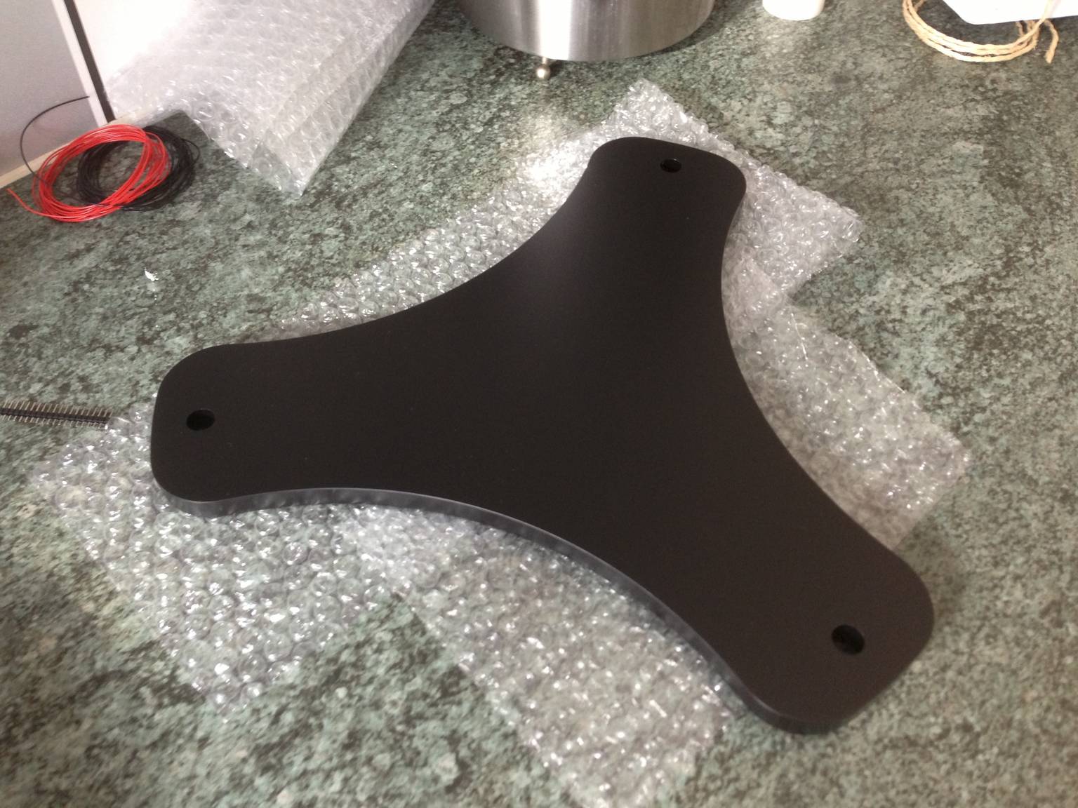

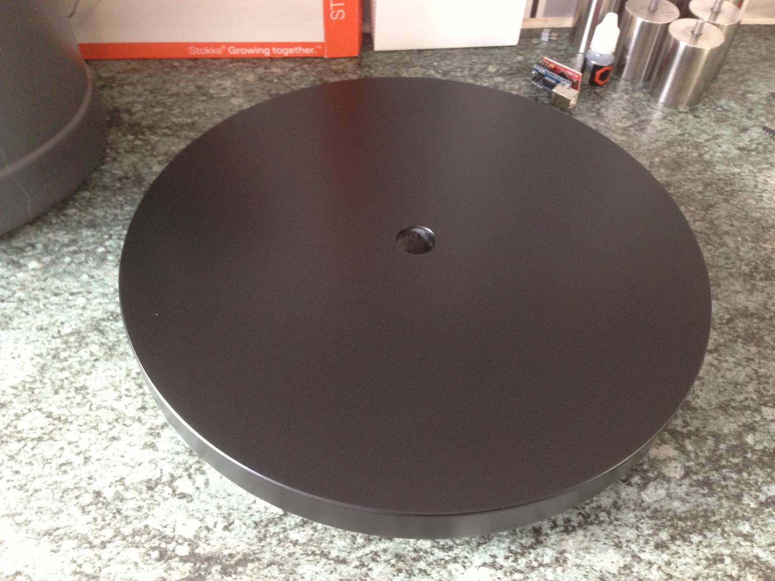

Ook in het eggie staat het werk niet stil.
Het subframe is gespoten en klaar en ook het draaiplateau. Ik ben tevreden. Op het grote frame zijn nu de eerste laklagen aan het drogen.
