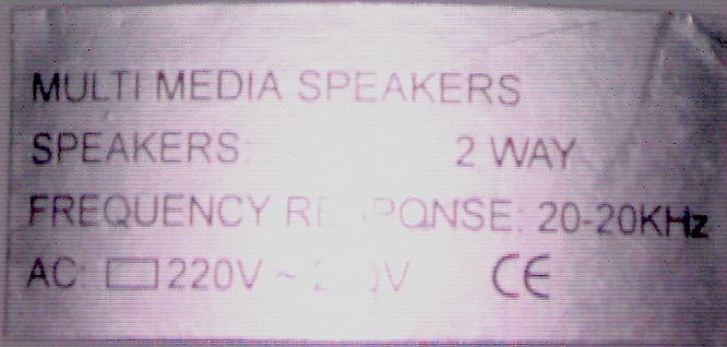

zo, omdat het geluid van de PC van m'n moeder nu via haar Denon setje (met Sputniks) loopt, zijn haar oude PC speakertjes ter beschikking van dit topic gesteld.
de specs zijn indrukwekkend, 20-20kHz, en het is zelfs een 2weg zo lezen we achterop de kastjes

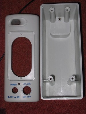

dan open die dingen:
tja, de gebruikelijke dunwandige plastic lege kast. wel een (aan een kant) nette trompetpoort.

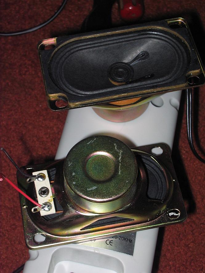

en wat voor wonderdrivers zijn er dan toegepast om die spec te halen:
mmm, dat lijken toch verdacht 5*9cm breedbandertjes van €0.75 per stuk... waar is die andere gebleven? het was toch een 2weg?

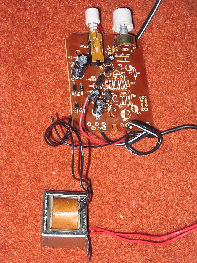

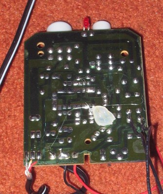

dan moet er haast wel een enorme toverdoos aan amp en processing in zitten, eens zien:
mmm, dat is toch een vrij simpel ding... eens kijken hoe t aangesloten zit... huh, de speaker aansluitingen zitten met elkaar in serie doorverbonden :? hoe zit de ingang dan... tja, L en R met een weerstandje komen op de zelfde baan uit.. is t ding dus nog mono ook :roll:
al met al, de moeite van t bewaren niet waard lijkt me (ik had gehoopt t ampje voor een andere PC speaker te kunnen gebruiken) Het meest verbazingwekkende is nog wel het flagrante liegen in de specs... dat 20-20k valt nog een draai aan te geven (het kan een inputsignaal van 20-20kHz aan), maar dat 2weg.... is eigenlijk gewoon oplichting.
naja, mss zijn die speakertjes nog als mid (bv in de auto) toe te passen. kan iemand nog wat met dat trafotje?

Volgens mij heb ik ook nog een stapel van die speakers liggen. Philips gebruikte ze een jaar of 10 geleden nog in zijn TV's.
Groeten,
Mischa
bartsegers
Berichten: 5431
Locatie: Roermond
Re: Het "Open luidspreker" topic
Bericht door bartsegers »
Prima tv speakertjes idd.
Heb er ook nog een stel van :)
ZBA line array bouwen ofzo :mrgreen:
Ik heb er ook net 2 uit een pc setje gehaald, (Compaq) lijkt er sprekend op. :D
Zat met een passief woofertje in een kastje.

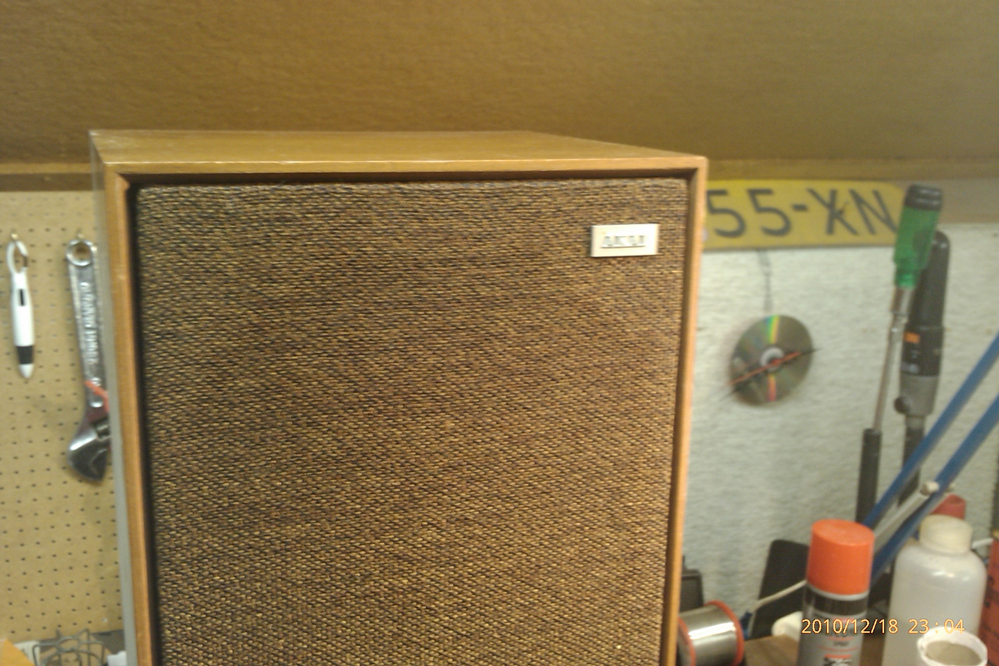

Akai ST-200

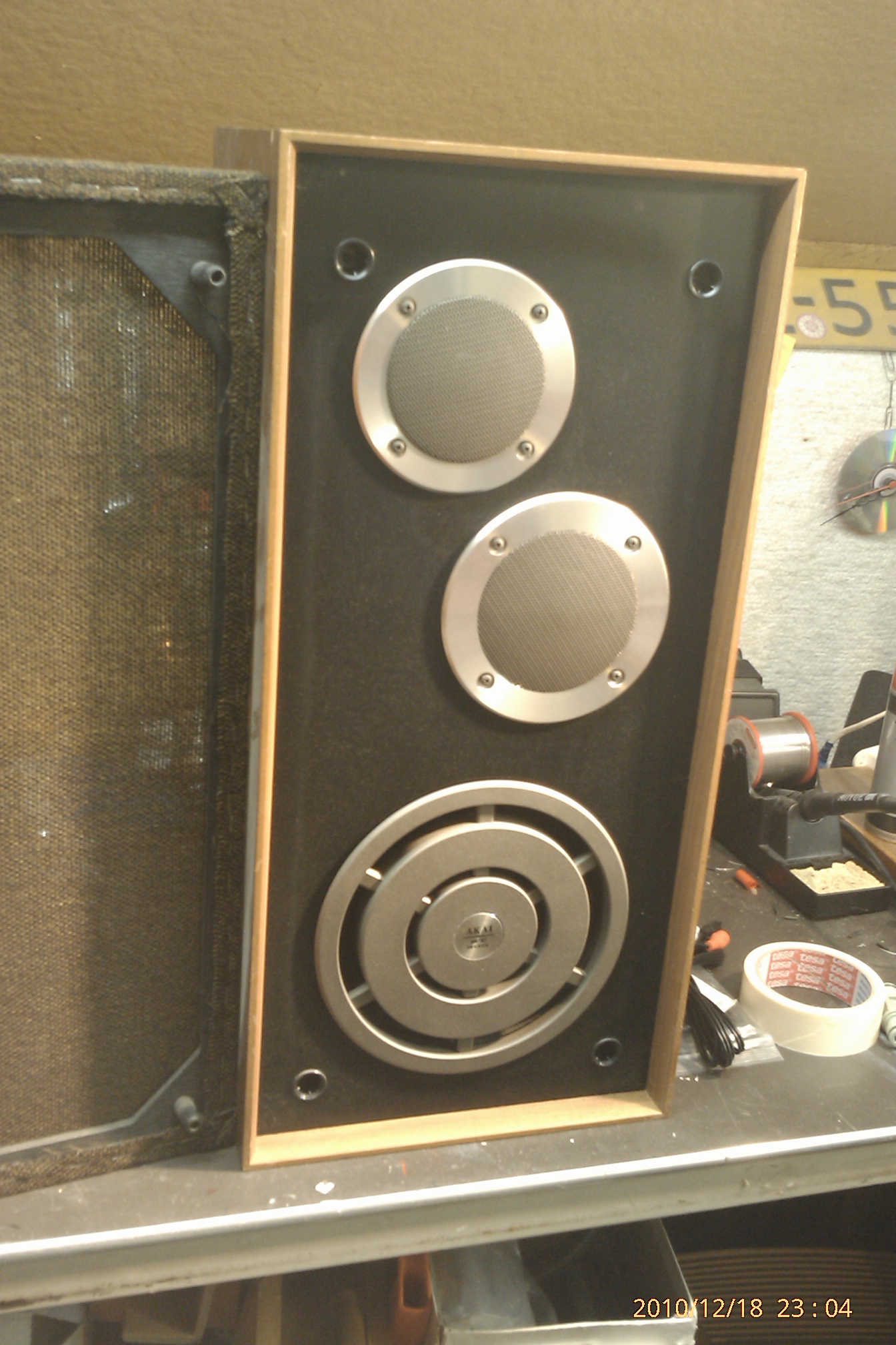

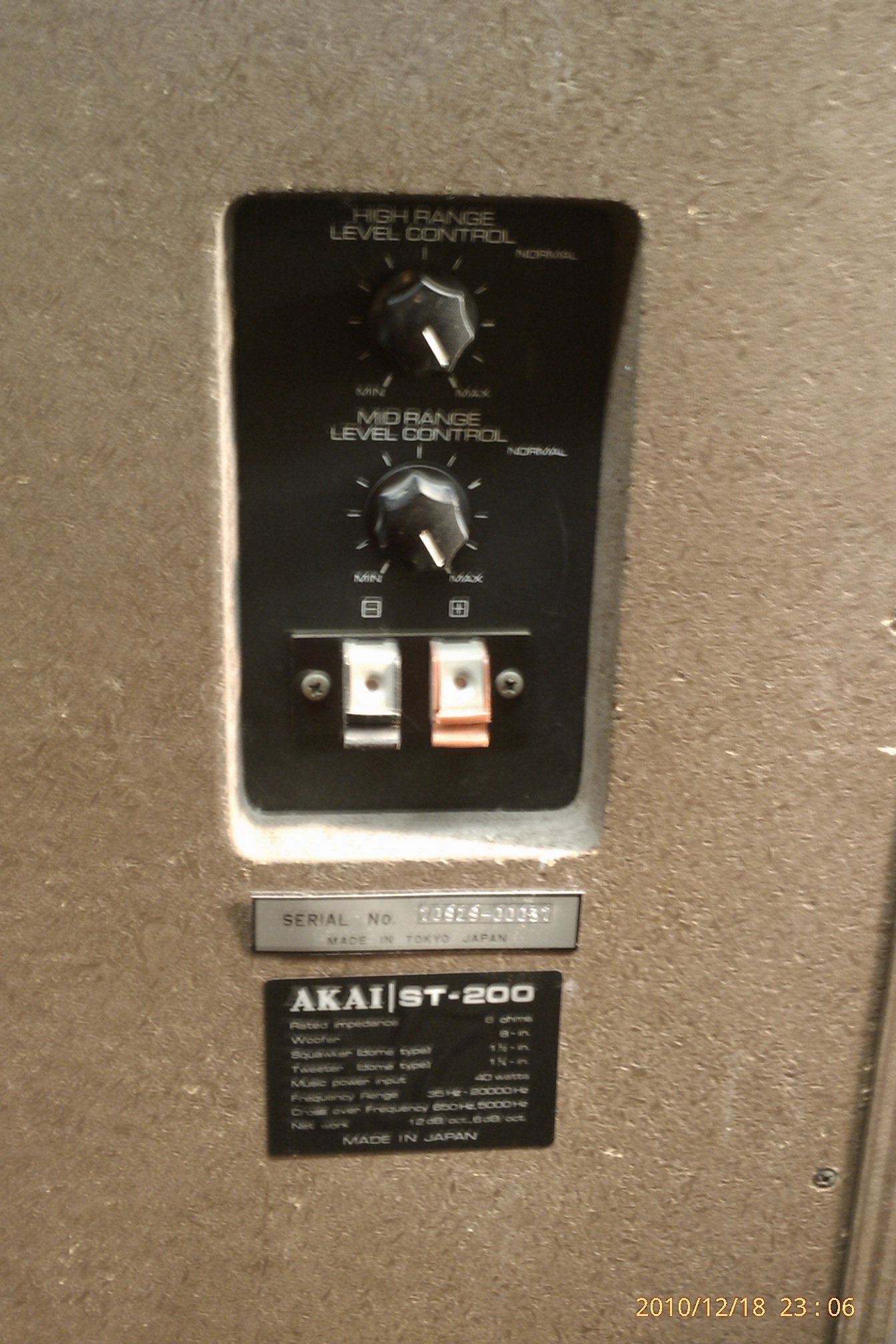

Ik had al een tijd lang (zo'n 20 jaar :oops: ) een paar Akai ST-200 ongebruikt liggen. geen idee eigenlijk waarom ik die bewaard heb, want los van dat t nooit toppertjes waren, zat er ondertussen ook een kraak in van de potmeters in t filter. dus tijd om ze aan dit topic toe te voegen :mrgreen:
Het gaat dus om deze ouwe baasjes:
typeplaatje:
en met t grilletje er af, zien ze er dus zo uit:
idd, een 3 weg. gesloten kasten die redelijk degelijk aanvoelen. en waarom dat rare plastic ding voor die woofer zit weet ik ook niet.

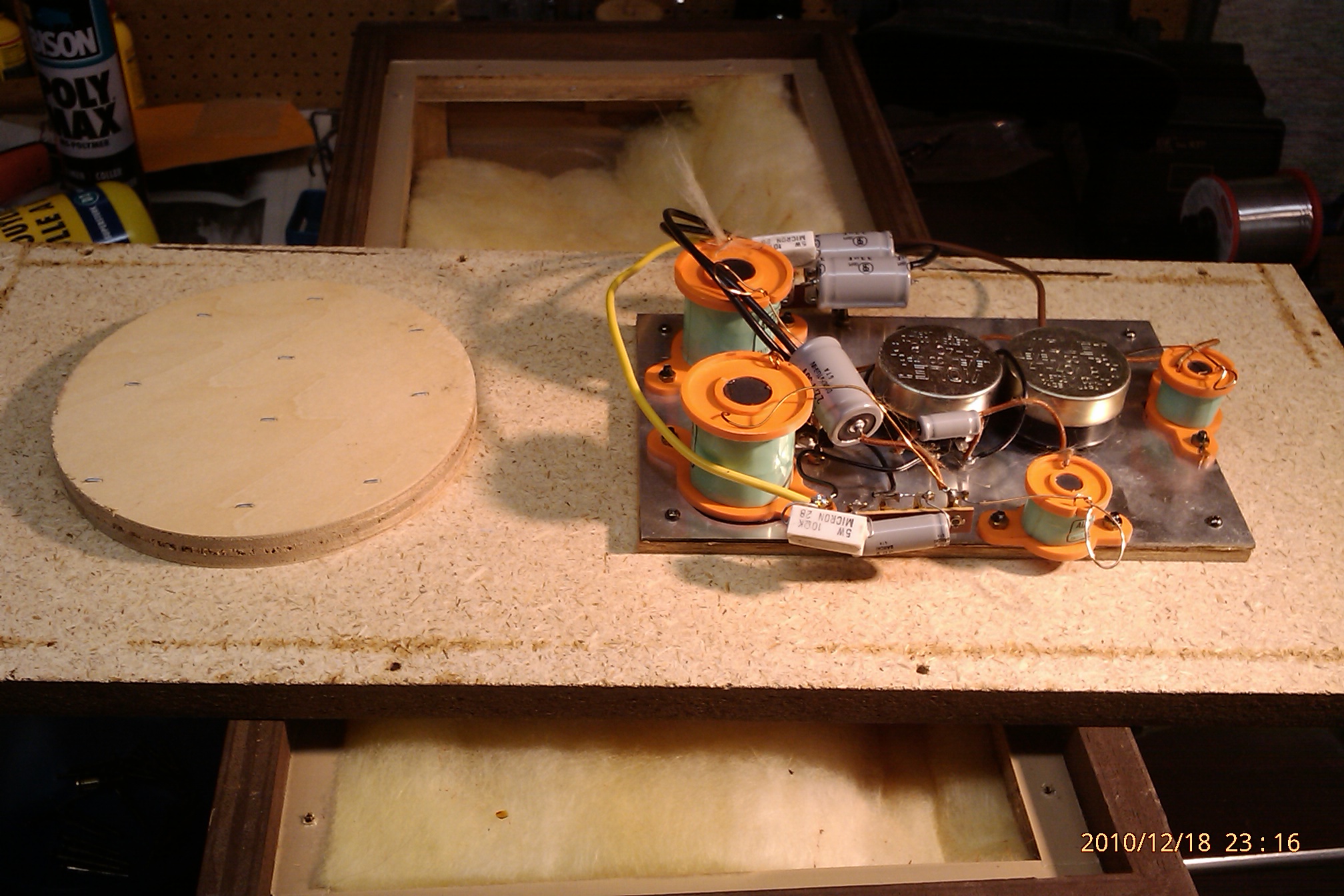

tijd om te openen dan maar. eerst maar eens de achterkant los, en zien wat er allemaal op t filter zit:
mooie metalen plaat waar t op gemonteerd zit, die grote spoelen hebben leuke niet standaard waarden (4.5mH bv), de caps zijn gewone elko's. ik zal later wel eens het schema uitpluizen

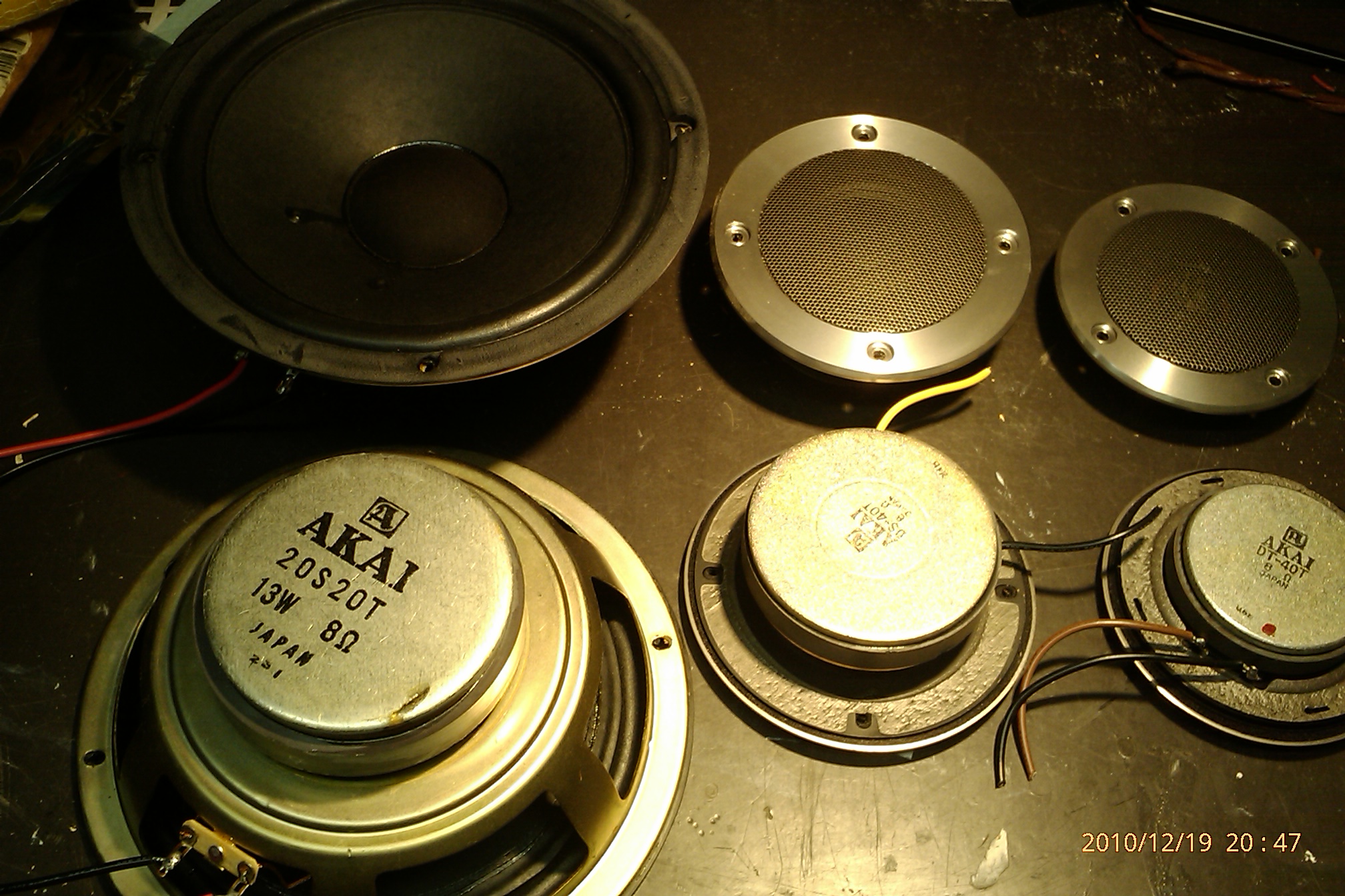

de kast is helemaal vol gestopt met glaswol (gelukkig stofmasker en -zuiger bij de hand), dat maar eens uit de kast gehaald, en de drivers los geschroefd. de mid en tweet zijn beide mooi degelijk opgebouwd, met nette glanzende metalen ring aan de voorkant en uiteraard gesloten achterkant; deze zatten met M3 boutjes vast in de kast. De woofer is een gewone geperst stalen korf.

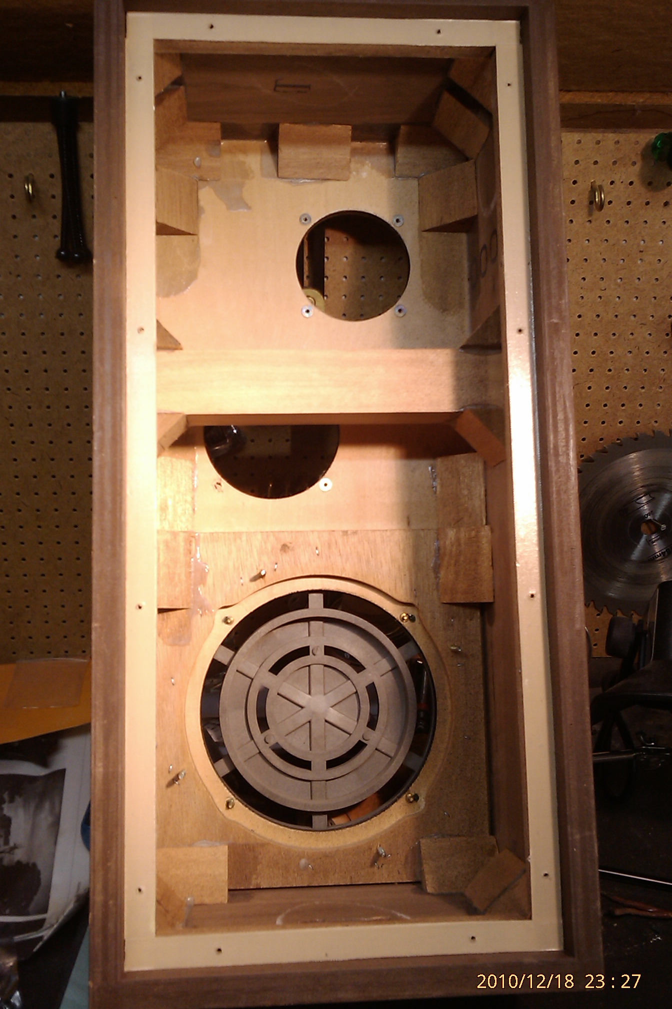

dan de kast zelf:
het lijkt wel zelfbouw :lol: en dat is positief bedoeld. de kast is 17mm dik, de baffle is 15mm met een 8mm versteviging bij de woofer. alle hoekverbindingen zijn flink verstevigd, en er is ook nog een goede brace toegepast. dat gebben we wel eens slechter gezien.
Nou ehm ground zit toch gewoon aan elkaar?
Dat is bij heel veel versterkers zo :P

@ Henkjan
Ik ben ook wel benieuwd hoe de drivers er uitzien van die Akai's, ik moet zeggen dat het filter en de kast er heel niet verkeerd uitzien voor de niet dure fabrieks luidsprekers.
Berichten: 33825
ik maak later nog wel een foto. goedkoop zullen deze niet geweest zijn overigens, m'n pa heeft ze ergens jaren 70 nieuw gekocht, samen met die Marantz 2230 receiver die ik nu in de woonkamer heb.

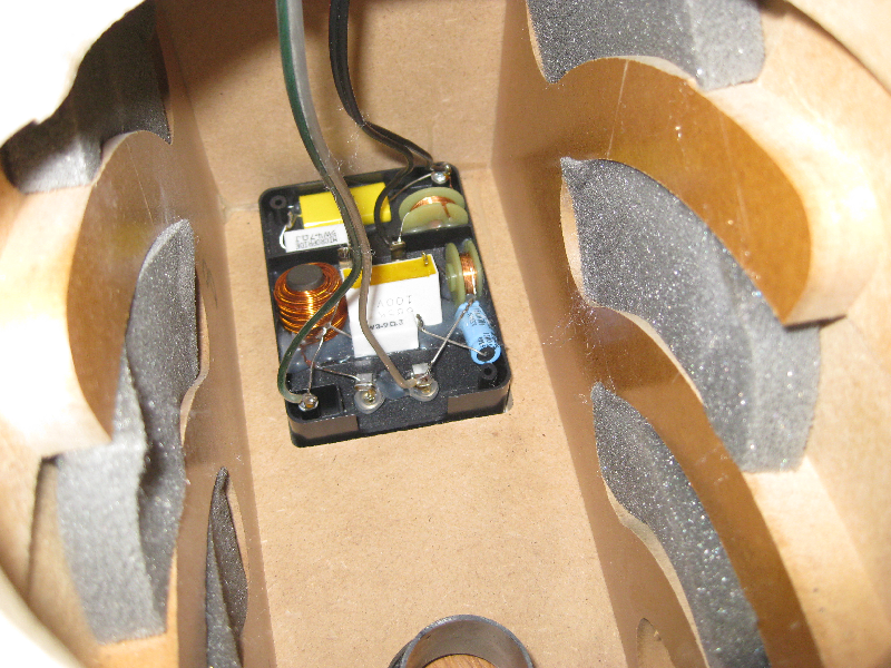

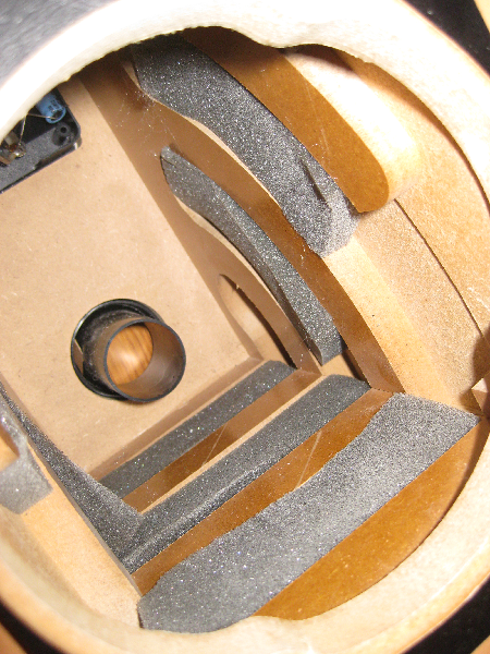

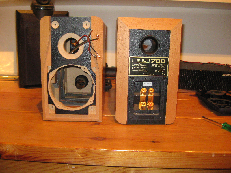

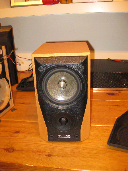

Voor een vriend moet ik wat drivers vervangen, een mooie gelegenheid om wat foto's te maken voor dit topic.
Het gaat om de Mission 870, deze heeft bogen aan de binnenkant gefreesd om reflecties tegen te gaan. (zie je op de laatste twee foto's)
meiborg
Berichten: 2407
Bericht door meiborg »
Das potverdorrie een mooi kastje! Wie had dat gedacht, hippe gefreesde golfjes aan de binnenkant?
Mvg Reinder
de orginele drivers zijn bij de importeur niet eens zo duur! :wink:
Koss
Berichten: 274
Lid geworden op: za 25 apr 2009, 15:41
Locatie: Groningen
Bericht door Koss »
@meiborg: ja dat dacht ik ook, heeft iemand hier meer gegevens over wat voor effect het heeft?
Ben wel benieuwd, ze zullen het niet zomaar doen.
@dre: Was dat sarcastisch? :)
Ik ben namelijk nog op zoek naar vervangende drivers en zo te horen heb jij daar meer ervaring mee :)
Groetn
nee,geen onzin!
ik heb laatst ook 2 drivers besteld(volgens mij dezelfde) en ik was iets van €90 incl verzenden kwijt.
daar kun je geen andere drivers voor kopen en een filter aanpassen.

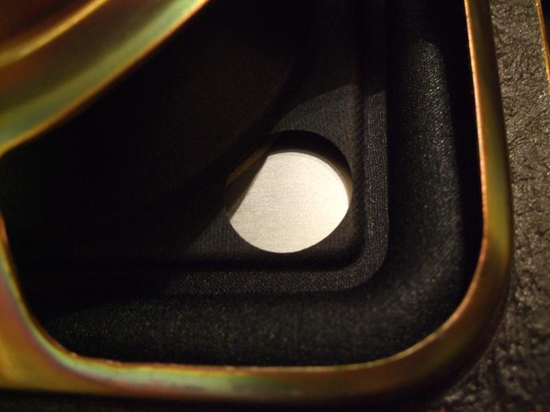

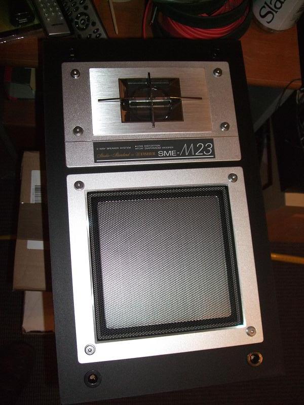

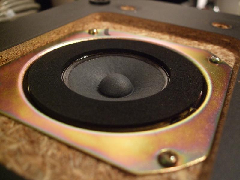

heb ze in de verkoop, en ook even open geschroefd natuurlijk:
fisher speakers gesloten ontwerp. mooie 14cm valkmembraan unit erin (aluminium)
Oud, maar best Fancy, driver zou zo in een modern jasje gegoten kunnen worden!

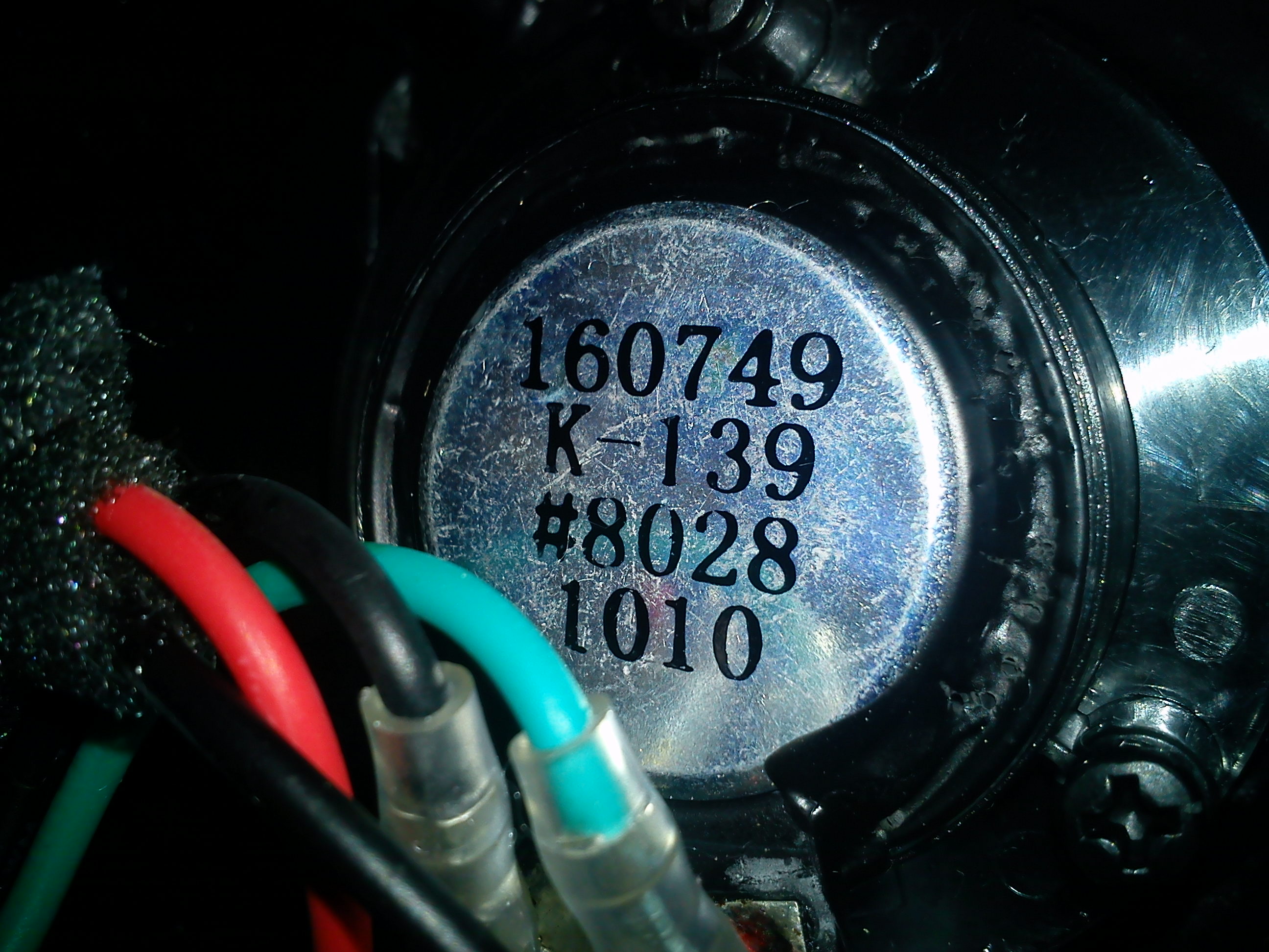

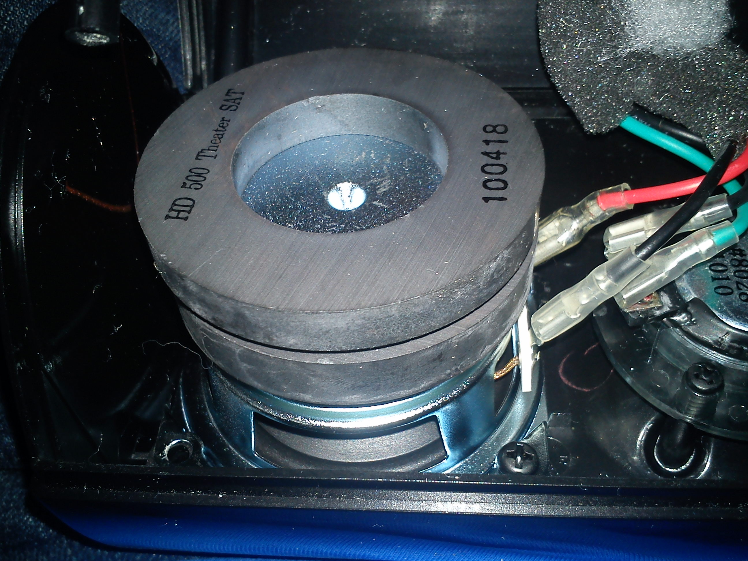

een van de satellieten van m'n Klipsch HDT500 8)
Eerste foto het Horn tweetertje
Tweede foto 2,5" woofertje

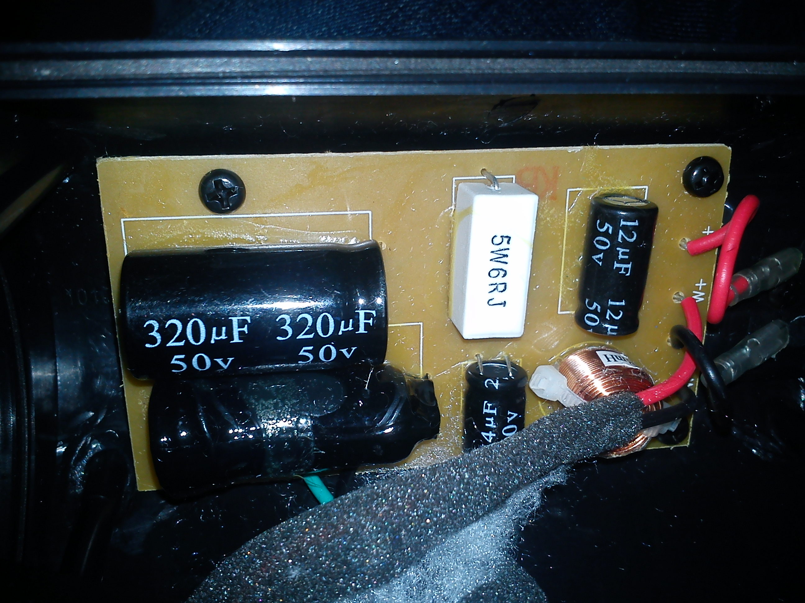

Derde foto het filter met een 320uF condensator :shock: ( kantel frequentie volgens het web is 4500 Hz )
Misschien een GHP condensator?
Berichten: 12445
cheapo highpass filtertje waarschijnlijk?

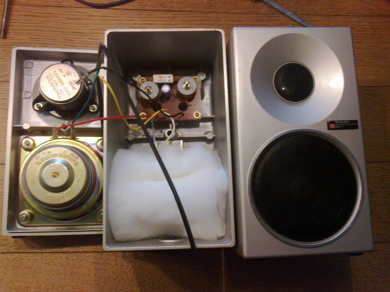

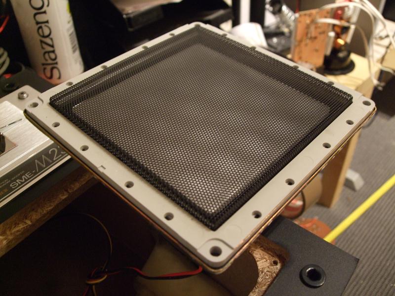

Technics SB-F1
nxs77
Berichten: 1073
Locatie: Berlikum
Bericht door nxs77 »
Wow plastic fantastic..
SARK
Berichten: 7728
Bericht door SARK »
Als je op die Technics kasten doelt dan moet ik je teleurstellen ... volledige alu kasten :wink:
