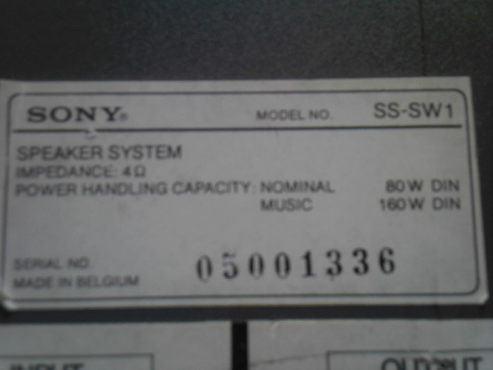

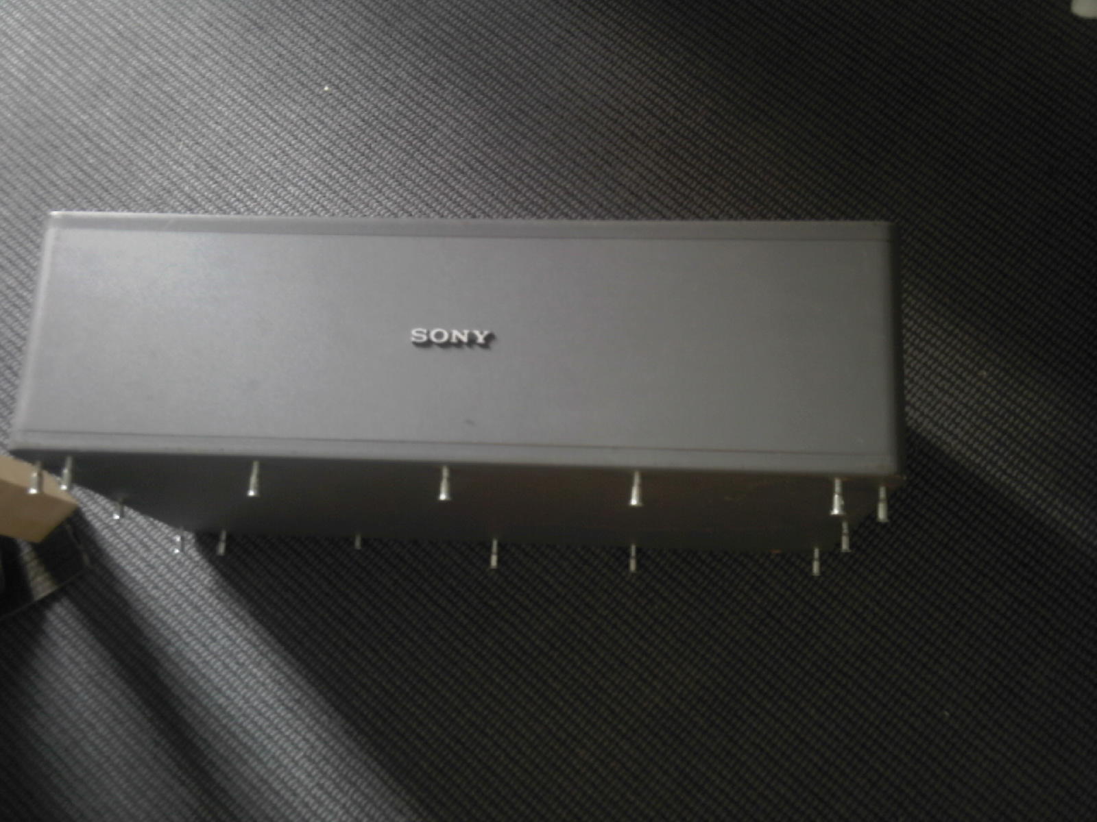

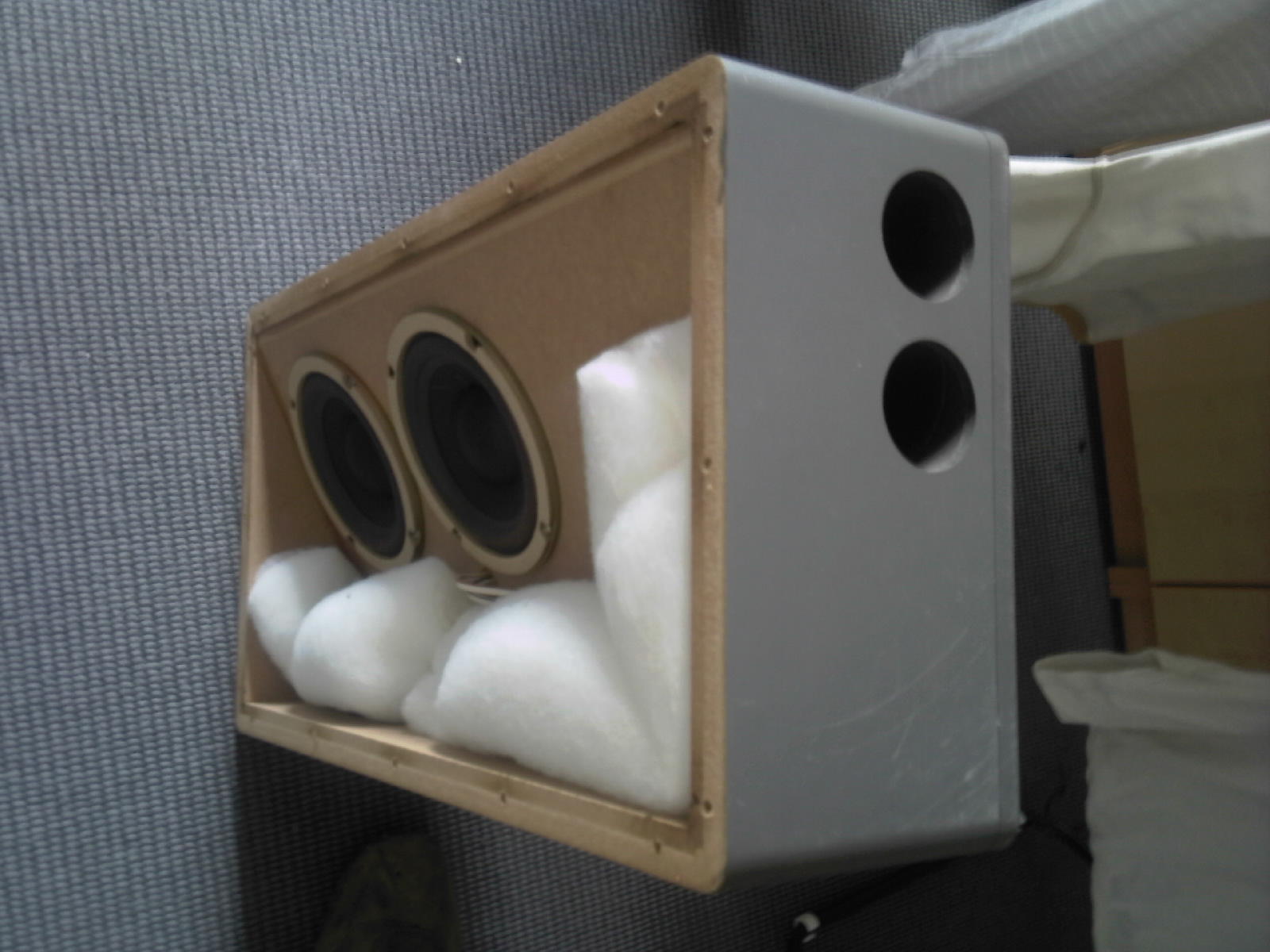

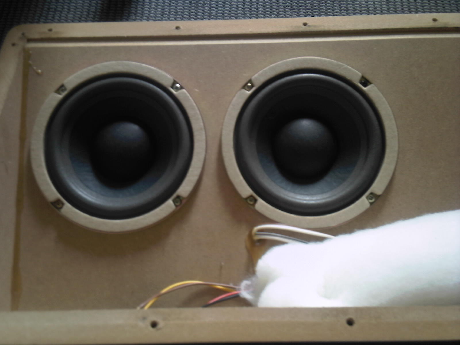

Het lijkt mij leuk en vooral leerzaam, om een topic te hebben waarin wij als knutselaars commerciële speakers blootstellen aan de schroevendraaier.
Ik heb vaak setjes open gemaakt, en altijd wel aan verbeteringen gedacht, of mezelf verwonderd over de afstemmingen van bv. basreflexpoortjes. Of gewoon open maken om open te maken :!:

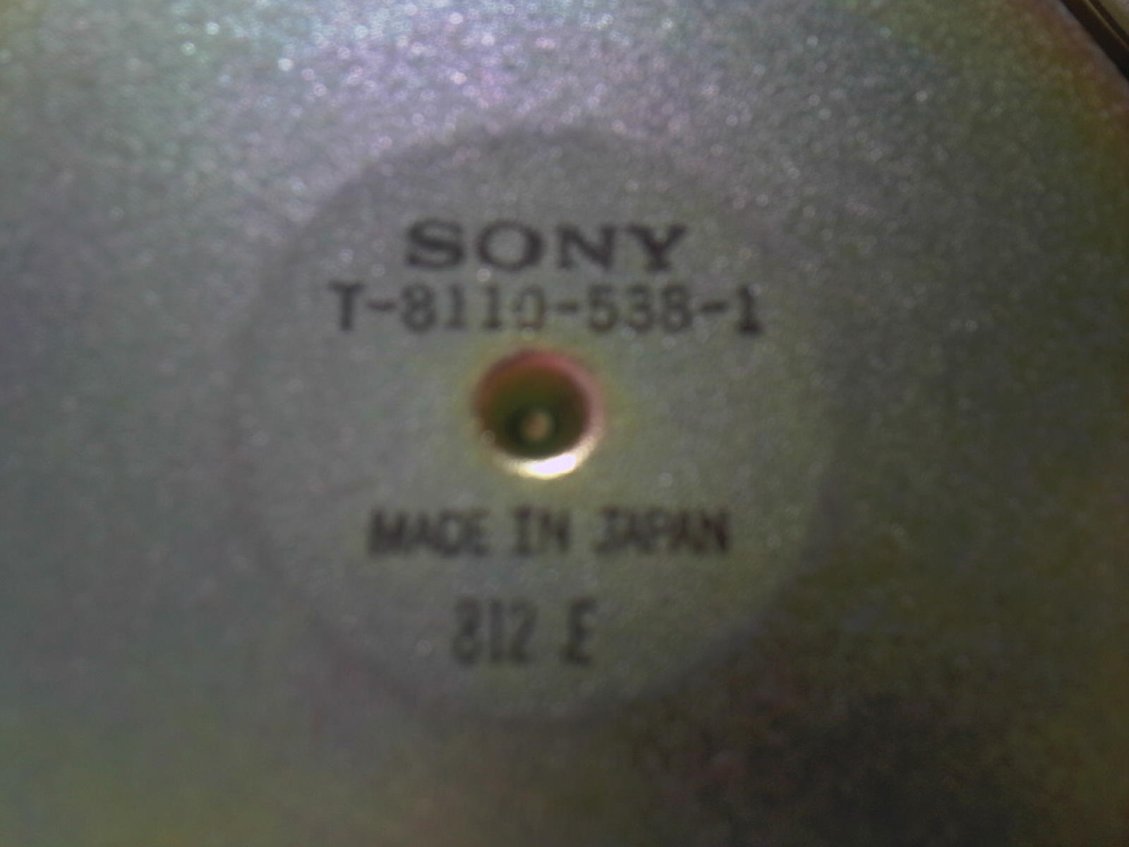

Ik trap af met een sub van SONY.
Merk: Sony
Type: SS-SW1
Vermogen: 80 watt Nom.
Drivers: 2x14cm : T-8110-538-1
type: 4e orde bandpass
afgestemd op 80 hz.
voorkamer 9 liter incl pritex
Achterkamer 9 liter incl 2 poorten van 55mmx170mm incl pritex
alles 22mm MDF
Foto's!

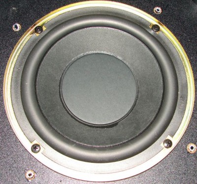

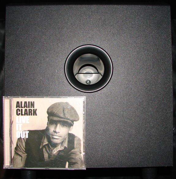

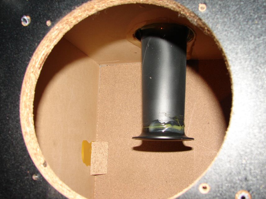

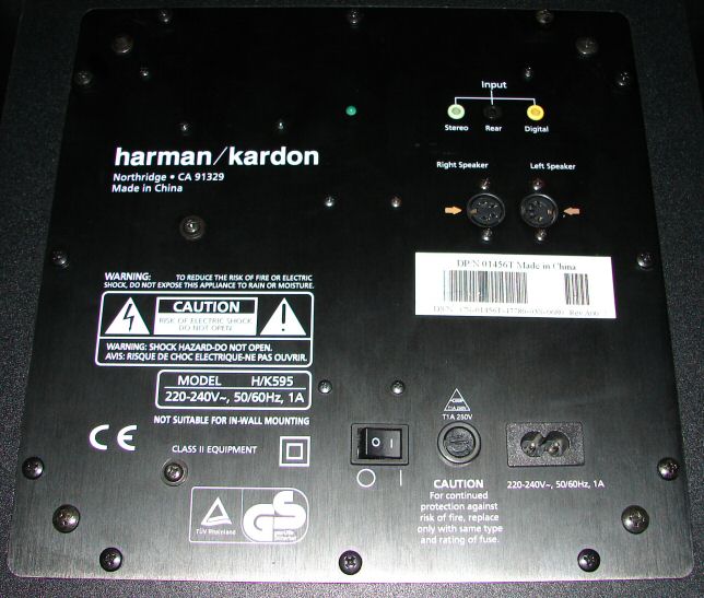

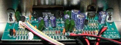

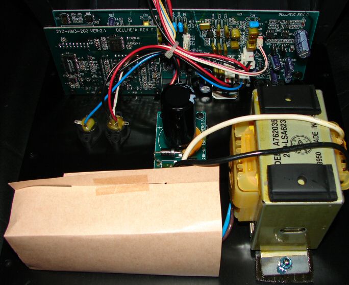

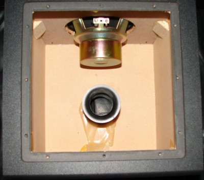

Het actieve HK subje...
Merk: Harman Kardon
Type/Model: H/K595 / Northridge CA 91923
Vermogen: 45W? 40W? 24W? 18W? 4W?
Driver: 17cm (3 Ohm DC)
Netto Inhoud: ~18,6L, Amp ~5L
Sub eindtrap: Toshiba TA8225H
Boven en onderkant 15mm spaanplaat, rest 15mm MDF
BRP: Taps 45-55mm x 15cm
Morgen even zoeken naar zo'n antieke DIN plug en er een schakelaartje aanmaken zodat ik 'm aan kan zetten en kan luisteren of het iets toevoegt aan m'n HT setje :lol: :wink:
Spaanplaat + MDF
Spaanplaat + MDF
Waffertje
Waffertje

Met digitale ingang
Met digitale ingang
CD ter vergelijking
CD ter vergelijking

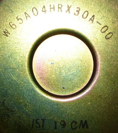

Hoe groot is dat woofertje? 6,5 inch?
Hij lijkt heel erg op een woofer die ik laatst bij een Lenco subje tegen kwam
:lol: (was van iemand wat oude zooi aan t opruimen)
Versterker kan rond de 25W 1% THD volgens de datasheet.
Opdruk schreef:
KILLorBE schreef:
Driver: 17cm
Wie is de jokkebrok :?: :lol:
mischa72
Berichten: 4434
Locatie: Sittard
Bericht door mischa72 »
Simpel, opgave driverdiameter door fabrikant is meestal inclusief korf, KillorBE heeft waarschijnlijk het midden van de rolrand gemeten.
Groeten,
Mischa
