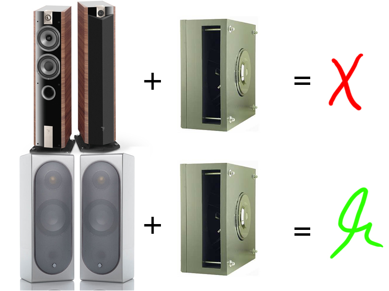

Nog een update;
Ik kan geen optimale instelling voor de sub vinden om mijn vloerstaanders aan te vullen. Hij lijkt niks te doen OF te overheersen. Wanneer ik een film opzet is het echter wel gaaf, maar daar was de sub niet voor bedoeld. Ik heb de sub nu even gekoppeld aan een kleiner paar luidsprekers (Monitor Audio Radius 180HD) Daardoor worden de Monitor Audio's ineens een stuk groter/volwassener. Het is dezelfde versterker, dezelfde ruimte, alleen heb ik de Focals verwisseld met de Monitor Audio's. Het scherpe/frisse van de 180HD's zit er nog wel in, maar het gebrek aan laag wordt met gemak aangevuld met Ripole.
Wat mij betreft is het experiment mislukt. Ik kan de sub niet lekker gebruiken bij de Focals, waar hij voor bedoeld was. Het concept van de sub is echter wel goed! Hij kan een erg leuke aanvulling leveren bij kleinere luidsprekers als de 180HD's.

heb je de Focals dan wel hoogpas gefilterd?

Ook gedaan, maar dan nog wordt het geluid er niet beter op dan wanneer ik alleen de Focals gebruik. Die MA's klinken met de sub ineens twee keer zo goed.

Baspijpen van de focals al dichtgemaakt met dempmateriaal?
De output van die dingen is erg storen voor de ripool. Laat de ripool doen wat je de ripool wilt laten doen, zonder mede- en tegenwerking van de focals. Daar valt geen fase op af te regelen denk ik...
