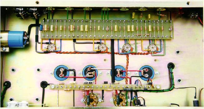

Een paar LED-houders of desnoods van die zwarte kunstof ringetjes staan een stuk netter dan zo door de frontplaat heen.
De hoofdschakelaars naast de ingangsbussen is volgens mij vragen om (brom)problemen, wat dat betreft geldt dezelfde regel als bij audio versterkers,
houd de voeding spanning zover mogelijk bij de ingangen vandaan.
Daarom zie je bij fabrieks gitaarversterkers de schakelaars helemaal aan de andere zijde van het frontpaneel zitten.
ik zou voor die uitvalbeveileging een set fabrieks klemmen nemen, die zijn met veertjes zodat je die makkelijk kunt op-en-af zetten.
je hebt het mooi gemaakt, daarnietvan, maar ik zou toch geruster zijn met iets degelijkers..
Natuurlijk wens ik je veel succes en plezier hiermee.
