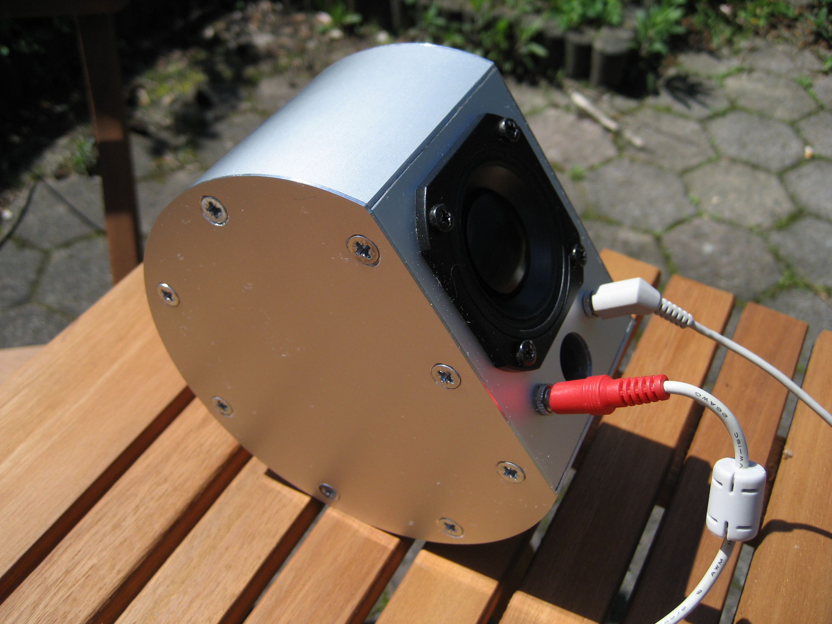

Gevonden....
Bij de actieve speaker zitten 2 mooie jackbusjes. Aluminium geleidt... 1x raden waar een sluiting ontstond... :oops:
Berichten: 9199

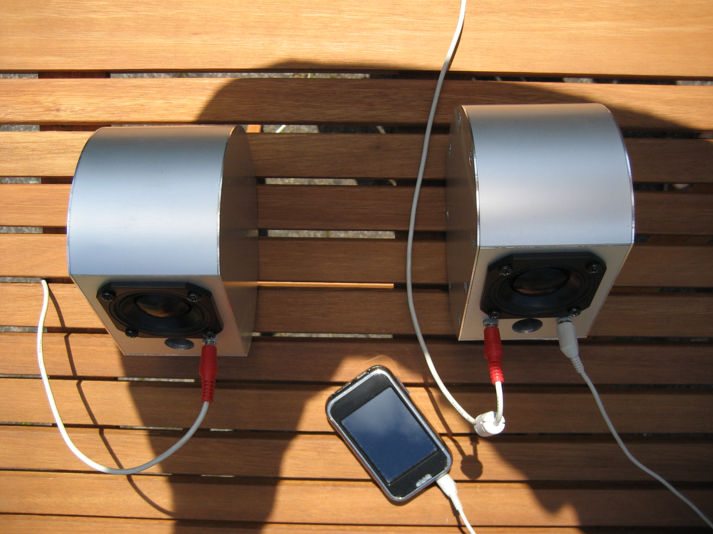

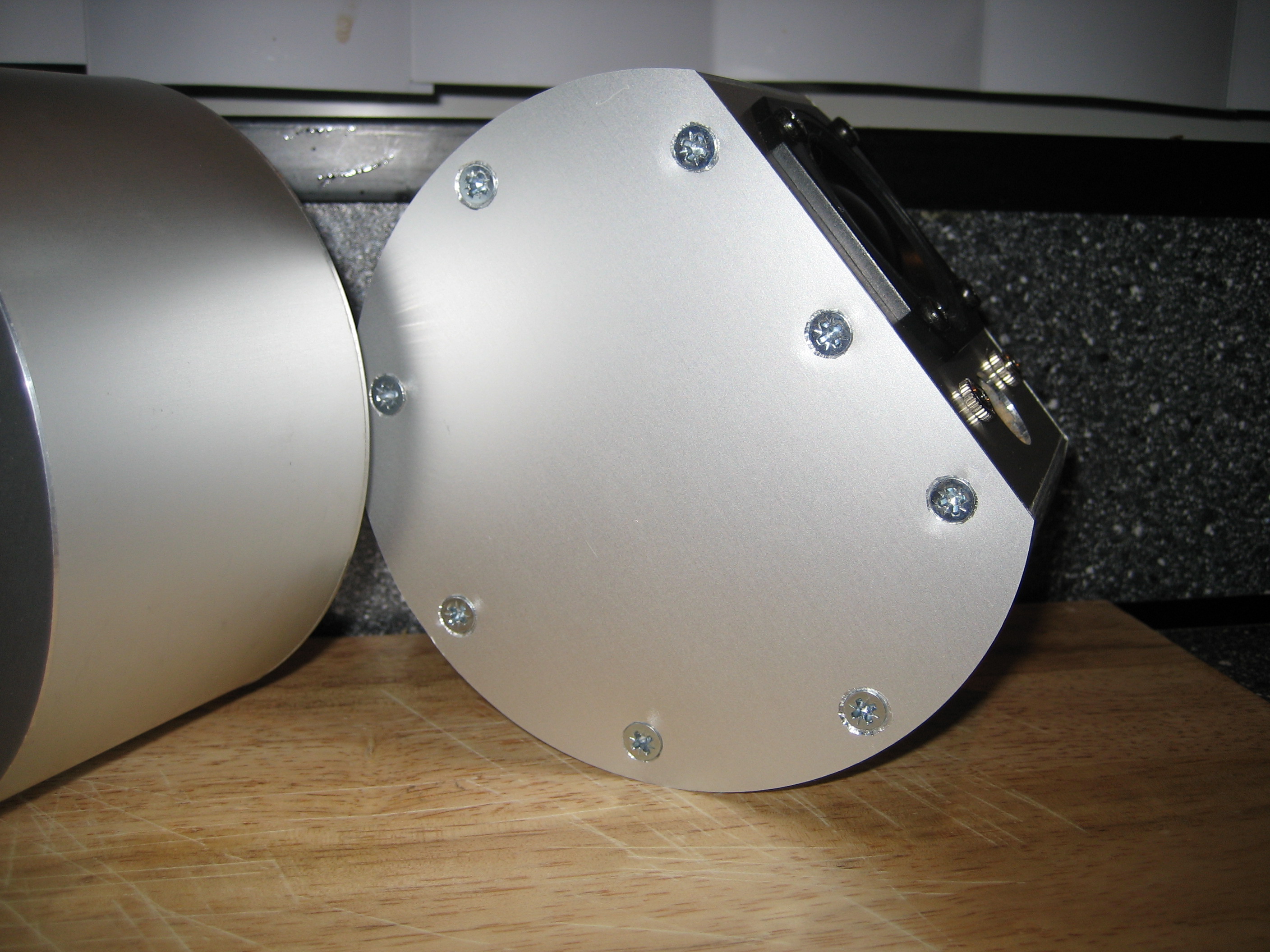

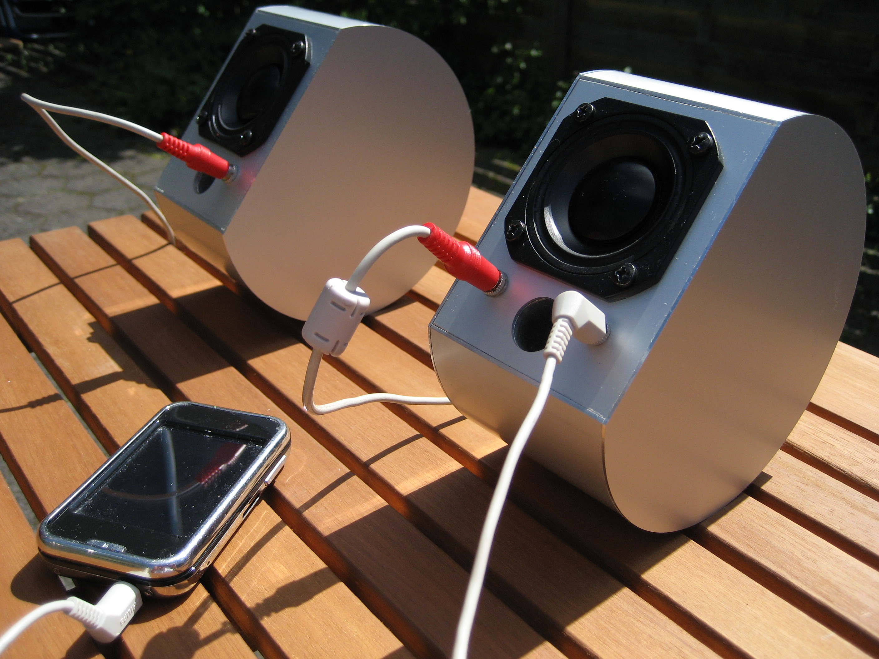

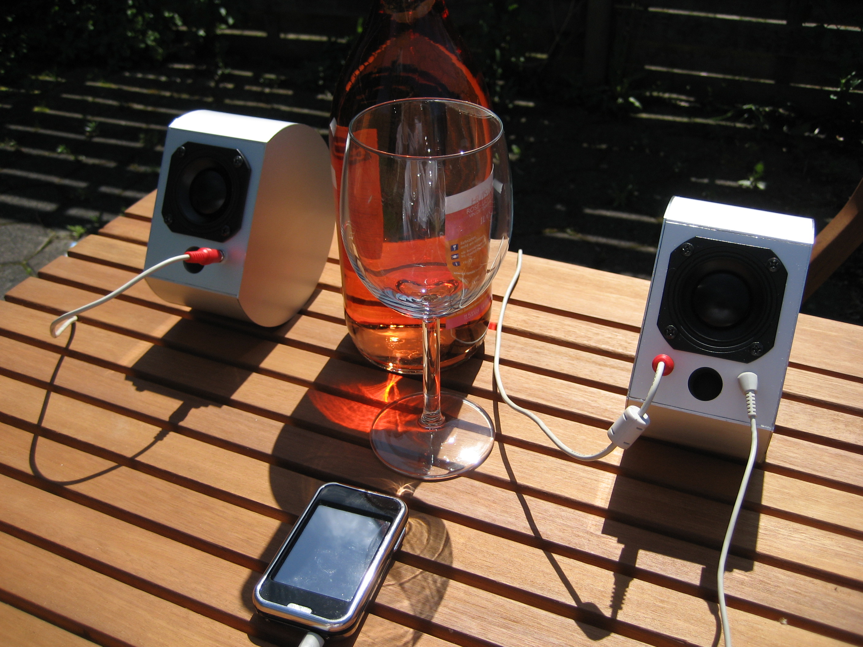

Re: Ampeerless: portable actieve speaker
Heb even met vershoudfolie een 'condoompje' om het jackbusje gedaan, een een ring gemaakt van lijm voor het buitenste ringetje. Alles werkt, nu extra blij natuurlijk :lol:
Foto's - met serveer suggestie :P
De MP3-speler is een kleine Tomtech van 5 bij 8 cm, voor degene die niets anders meer kennen dan Apple producten :lol:
Berichten: 12450
Re: Ampeerless: portable actieve speaker KLAAR :-)
tis daar beter weer dan hier....
Ziet er leuk uit :D
Hoe klinkt dat nu? :P

Aangezien ik met een schroevendraaier van een schroefkop afschoot ga ik wellicht nog nieuwe drivers bestellen. Dat het allemaal aluminium is onder de zwarte lak is me nu wel heel duidelijk; zelfde effect als een put in een 25mm metal dome rammen. Hoe het kan dat die met bolle rolrand meer kan hebben is me een raadsel, zijn verder toch identiek?
Hoe het klinkt; goed en niet goed. Ze gaan trouwens mee naar Breda, kun je het zelf beoordelen.

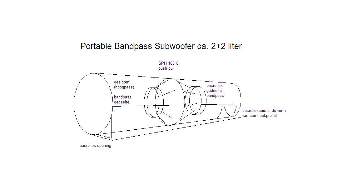

Het is beter dan wat er te krijgen is in dit formaat, maar de target was de bose music monitor, en daarmee heb ik hem nog niet kunnen vergelijken. Deze units klinken heel lekker, ook in zo'n behuizing gaat dat prima. Toch wil ik eigenlijk wat meer diepgang en warmte in het geluid. En dat gaat ten koste van SPL max, dus dit is toch een compromis. Ik wilde eigenlijk met muziek kunnen meespelen. De piano klinkt uit de speakers net zo hard als mijn eigen, dat is best stevig. Heb veel lol gehad aan het realiseren van het ontwerp wat ik al heel lang in mijn hoofd had. Eigenlijk zou ik handiger willen worden in mini DSP oplossingen, en zoals B&O doet: adaptieve bascorrectie (volume afhankelijke loudness/bassboost). Dan kom je met 2 Aurasound 3" units in 0,5 tot 1 liter nog wel een stuk verder denk ik.
Misschien dat ik de sub nog eens ga bouwen... het borrelt en knaagt :-& :lol:

Leuk ideetje, om een mini subje te maken :)
Persoonlijk had ik wel de doorverbind kabel aan de achterzijde gemonteerd. (uit 't zicht)
Berichten: 9199
Was zeker fraaier, maar ik wilde 1 zijde maken die 'kwetsbare' delen had. Monteren in die ronding was wel een uitdaging geweest. Mocht ik met die sub aan de slag gaan dan wil ik een klik systeem aan de zijkant die de sats af filtert en van signaal voorziet, geen kabels in 't zicht dus. Ben nu opzoek naar een aan/uitschakelaar oplossing - (had ik voor me uitgeschoven... :-s)

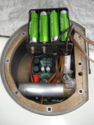

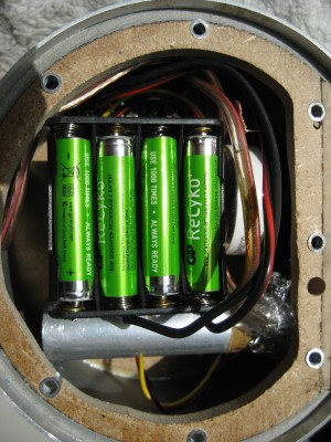

Heb even een foto van het binnenwerk gedaan... er zijn nog wat plekjes waar zo'n plat visaton spoeltje past wellicht... op de line in zou het theoretisch toch hetzelfde werken? Dan kan ik wellicht ook nog een subsonic filtertje maken, krimpkousje er omheen :roll: ik praat alsof ik weet hoe dat moet, maar heb het nog nooit gedaan hoor :lol:

Lijkt mij een heel slim plan, om in je signaalweg een highpass van pak em beet 50hz te zetten.
Scheelt vermogen en xmax.
in boxsim kun je andere drivers zetten.
je moet de SPL curve van een unit dan importeren. Dit doe je met SPL trace, een freeqarw progje.
Werkt prima!
Overigens kun je ook de impedantieplot importeren.
Zo kun je alle drivers in boxsim zetten die je maar wilt.

Trouwens, nog even een schaap scheren, dat doet het ook wel goed in zo'n boxje.
Bafflstep kun je eventueel ook actief doen.
Berichten: 9199
Twarron zit er in waar dat past, en een polyester matje tussen de batterijen en de versterker. Voor de overzichtelijkheid van de foto verwijderd :wink:
Wat er dus nog moet/kan/mag gebeuren:
- Aan/uit schakelaar
- oplaad schakeling, zodat de batterijen er niet uit hoeven
- line level Baffle Step Compensatie
- subsonic filter op de line in
Van dat laatste herinner ik me een hoofdstuk uit het Luidspreker Kookboek, maar ik zou erg geholpen zijn met wat hulp en tips. Het is trouwens een 4 Ohm speaker. <60Hz mag weg, dat geeft deze constructie toch niet weer.
