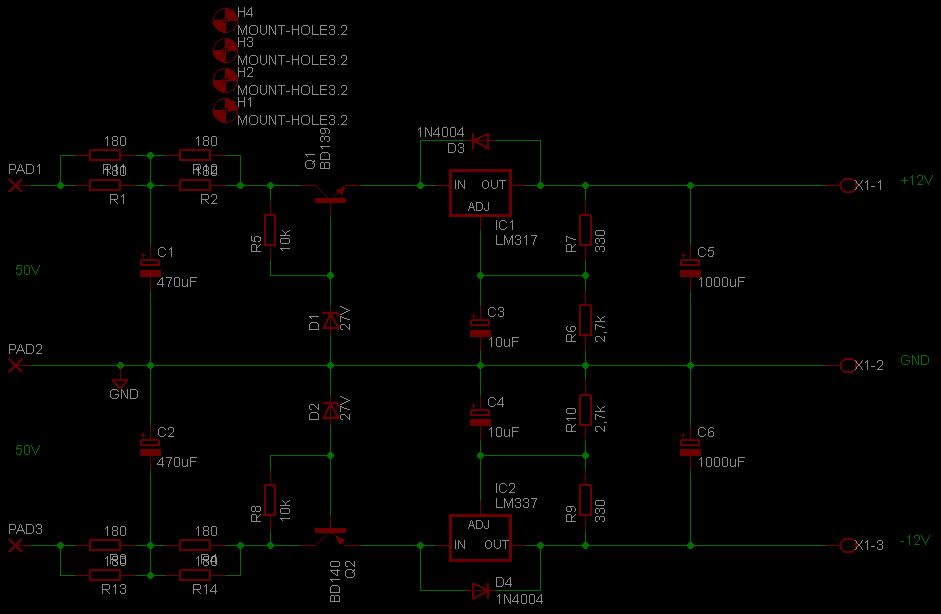

Ohw, haha, ja dat is een 27V zener!
De package was goed, heb verder niet naar de waarde gekeken :oops:
waarom zoveel energie weggooien?
Heel simpel, de LM kan geen spanning van 50V aan, dus zal ik hier eerst een lagere spanning van moeten maken.
De beste oplossing hiervoor lijkt me toch een shunt regulator
Dat hier veel energie bij verloren gaat is jammer, maar daar lig ik echt niet wakker van, je zal toch ergens die spanningsval van 38Volt in moeten stoppen.

Ik ben een beetje dom geweest, het voorgaande schema was idd niet echt een slim schema, de lek stroom door de transistor was namelijk te groot.
Nu heb ik er het volgende schema van gebrouwe waar de lekstroom erg klein is, geen grote vermogens die opgestookt worden en erg mooie specs
:D
Ik heb ook de behuizing binnen gekregen echter zitten er op de boven en onderplaat 3 schroefgaten en op het bevestigingsframe maar 2 en ook nog op een andere plaats dus die gaten zal ik er bij moeten maken.
Beetje slordig helaas..

Dit gaat gelukkig ook niet werken zo... Q2 zit sowieso verkeerd en ik ben ook nog niet overtuigd van die 10k weerstanden (R5 en R8 )
Bij nader inzien... zou misschien net kunnen.. kantje boord, dat wel..

Heb je geen plaats voor een klein extra trafootje? Dat zou je een hoop kopzorgen schelen.

Wat erg van Q2 :oops:
Dat ik daar over heen gekeken heb!
er loopt 2mA door de zener, volgens mij moet dat wel voldoede zijn, maar die 10k is ook maar met de grove hand gekozen.
@Mischa, er komt nog een extra trafotje in, echter is deze trafo voor het digitale gedeelte en volume control enz en dit wil ik het liefst gescheiden houden met de ucd modules.

wow!
ik heb vandaag de standaard opamp voeding op de ucd vervangen door men eigen (bovenstaande schema)
Het verschil is echter groter als ik dacht!
hiervoor had ik dicht bij de speaker een duidelijk brom, deze is nu echter compleet verdwenen!
op 1cm hoor ik nog geen brom! :D
Verder klinkt hij ook een stuk helderder lijkt wel!
Die extra opampvoeding is elke cent (€2:roll:) waard geweest!

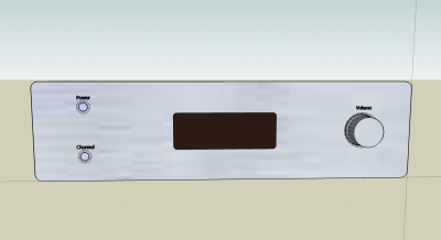

Ik heb gister de volumeknop binnengekregen wat betekend dat ik kan gaan beginnen met ontwerpen van het frontpanel.
Tot nu toe ben ik hier op uitgekomen.
Wat vinden jullie er van?
Sketchup tips zijn ook welkom :p

Ziet er goed uit.
Klein SketchUp tipje, hou de ctrl toets ingedrukt en ga met je gummetje over de lijntjes op de ronding van de volumeknop :roll:

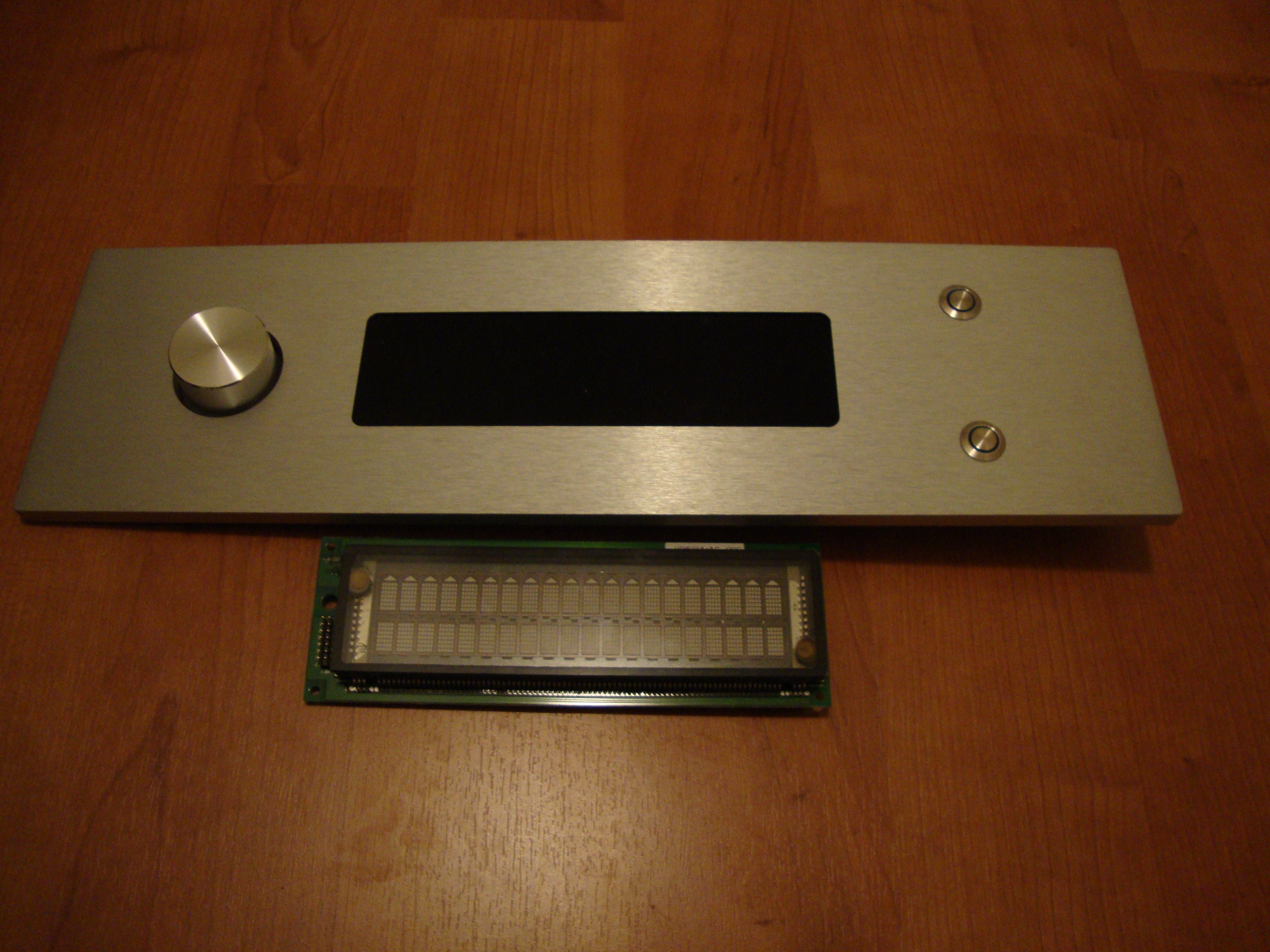

De voorplaat is gefreesd, en hoe(H)
Ik ben er zelf er tevreden over!
Zoals te zien ligt het grote VFD display die erin komt eronder.
Op dit moment ben ik bezig met het ontwerpen voor de pcb waar de draaiknop op gemonteerd word en de andere elektronica voor het display en de 2 knoppen.
p.s. het frontje ligt nu verkeerd om, dus de draaiknop komt uiteindelijk rechts te zitten ipv links
Re: Langdurig project: Uitgebreide versterker
zoo hee, dat is pas mooi!! =P~ =P~ =P~
