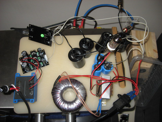

Overigens heb ik hem nu gebouwd, maar krijg niets anders dan gezoem uit de speakers. of ik de DAC nu wel of niet aankoppel. Gezoem. Een behoorlijk gezoem trouwens.
Overigens zie ik bij het tekeningetje van de lampucera een paar waarde's staan: die van de DAc-zijde fluctueren heel sterk, en die van de voedingszijde ook.....ik snap er geen sikkepit van!
Ik zal eens een foto maken van mij vogelnestje. misschien dat jullie grote fouten zien?
groetjes
Jan

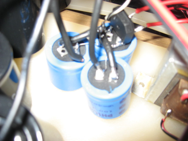

close-up HV deel
close-up HV deel
onderzijde buisvoetje
idem iets andere angle

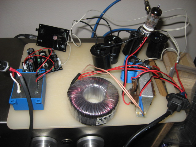

vogelnestje. Links de digitale zijde (voeding DAC, DAC, obbl.caps naar buisvoet), de blauwe tonnetjes: het HV deel, het kleine trafootje: het stuurrostervoedingsdeel, rechtsboven de uitgang.
idem, closer upje
idem, closer upje

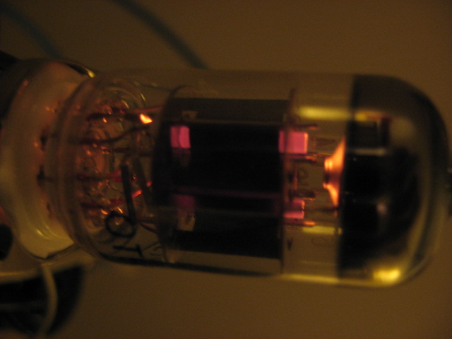

gloeien doet op op 6,0 tot 6,1 voltac

Berichten: 3807
Bericht door AatV »
@Wowly,
Mijn post was grotendeels gerustellend bedoeld. Wat ik wil zeggen is eigenlijk : het schema van de buizenschakeling is m.i. in orde en hier zal het niet aan liggen. Probeerde met het impedantieverhaal enigszins volledig te zijn, maar is op zich niet van groot belang.
Voor buizenkennis : lezen, lezen, lezen, daarna solderen, solderen..
succes en groeten,

Bericht door audioot »
hoi wowly,
ik ben(jaaaaren geleden)ook met de praktijk aan buisjes begonnen hoor.
je hebt iig geen rookpluim en het buisje gloeit normaal
heb je één van de gloeiaansluitingen aan massa gelegd?

Berichten: 1242
Locatie: eke belgie
als ik het schema nog eens bekijk dan zie ik een kathodeweerstand van 2k dus is de spanning kathode/gloeidraad niet al te hoog dus heb je 3 mogelijkheden om de gloeidraad te aarden:of je legt(als je die hebt)de middenaftakking van je gloeitrafo(6,3v)aan massa of je neemt één van de gloeidraadpinnen(4 of5)en legt die aan massa of je neemt een condensator van 0,22---1microfarad en legt die van een der gloeidraadpinnen naar massa.
als je niet aard is een mooie brom je deel
mvg
