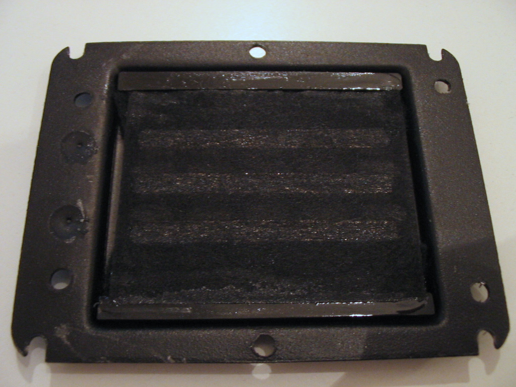

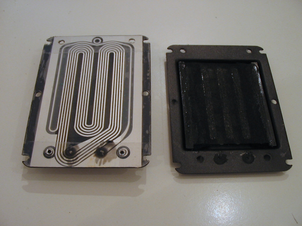

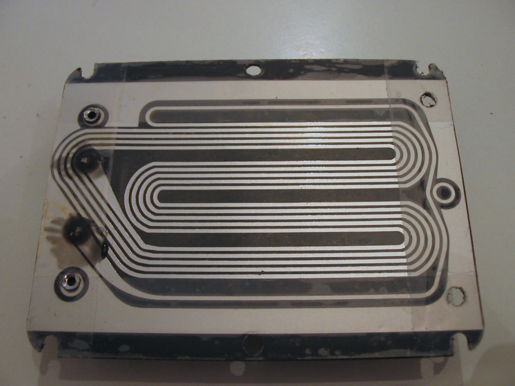

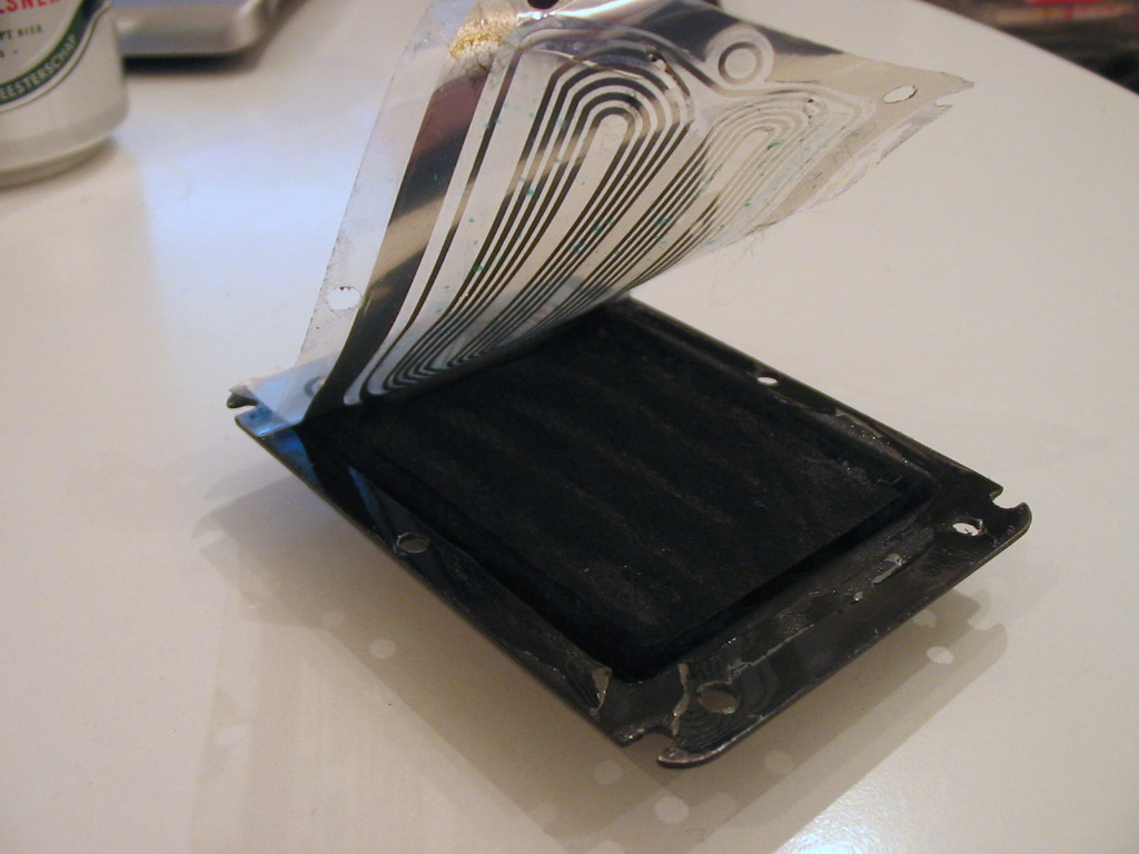

Nou zo ziet de Neo3 er van binnen uit. De kwaliteit spat er niet echt af.
Na het uitboren van de aluminium popnagels springt de unit uiteen, de magneten van beide helften stoten elkaar heftig af. Vervolgens kom je het membraam tegen, wat met Scotch tape lijkt geisoleerd van het metaal. De soldeerpunten van de terminals naar de folie zijn niet bepaald de mooiste die ik ooit gezien heb. Ik zou het zelf netter kunnen.
Aan beide kanten van het membraam zit een stukje (soort) luidsprekerdoek op de sterke neodynium magneten geplakt
Ik kon verder niks vinden wat wijst op een defect. Wel vond ik de spanning op het membraam erg laag. Maar ik heb geen referentie, dus misschien hoort het zo.

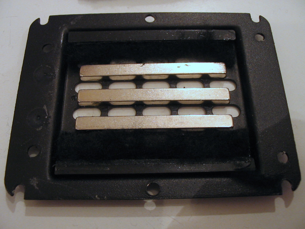

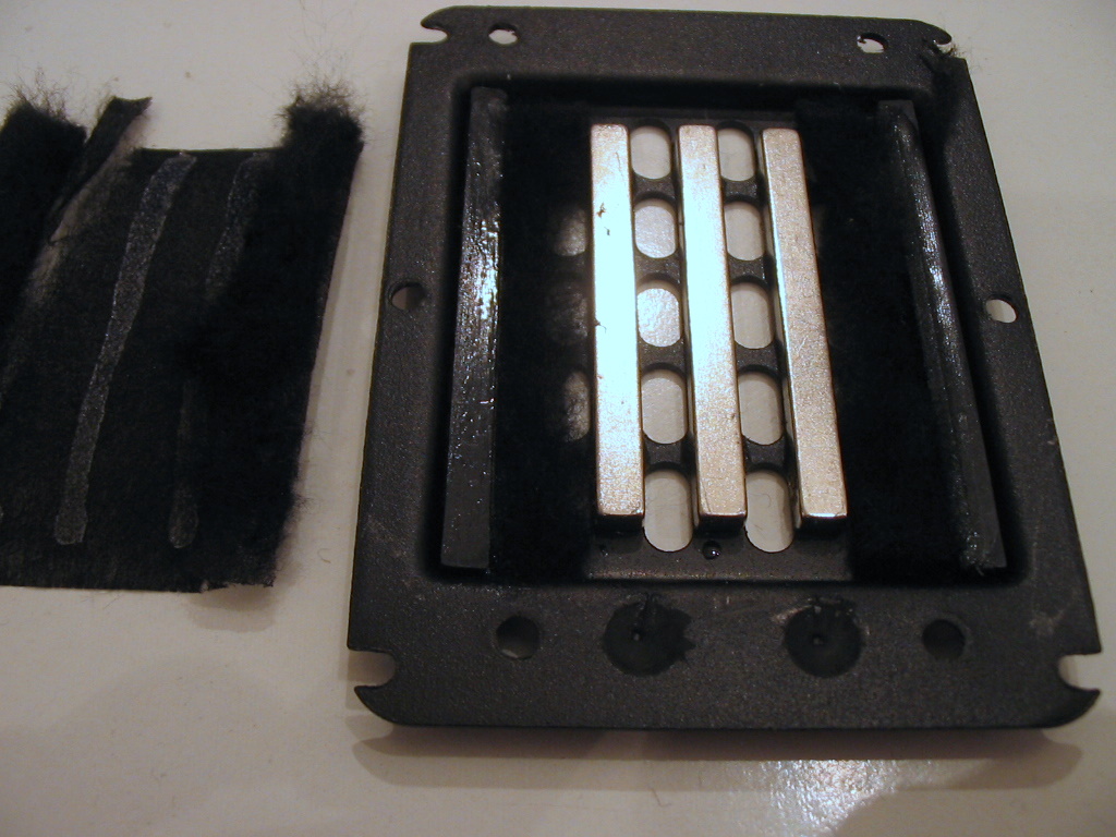

Heb je nog meer plaatjes? Bijvoorbeeld van hoe de magneten geordend zijn? Klopt het dat er een soort folie op de neomagneten zit? Bij één van mijn exemplaren lijkt er een soort folie los te komen.

Bericht door GeertM2 »
Nog een paar plaatjes met het luidsprekerdoek verwijderd. Het magneet systeem bestaat uit drie magneten. Ik zie geen folie op de magneten. Misschien is het het chroom/nikkel laagje wat losgekomen is van de magneet? Ziet er verder wel netjes uit.
Groeten, Geert
Berichten: 12870
Ja, dat is het chroomnikkel dat loslaat bij Martijn. Ik heb dit ook bij een van mijn NEO3's.
Geert, dat zwarte streepje op het spoor is dat wellicht een onderbreking of anders slecht stuk? Heb je een ohm meter om te kijken of de impedantie nog steeds 3 ohm is?
Voor de rest, ja het is inderdaad een goedkopig gefabriceerd dingetje. Desondanks klinken ze perfect. :D
Hij meet nog steeds 3.4 Ohm. Ik weet niet precies welk zwart streepje je bedoelt, maar als je done de terminals bedoeld, daar zit wat zwarte residu (soldeerflux?) van het solderen.
En tja, voor niets gaat de zon op. Geluidstechnisch vind ik het het koopje van de eeuw, maar ergens moeten dan consessies gedaan worden. En gelukkig hebben ze dat niet bij het geluidsgedeelte gedaan!

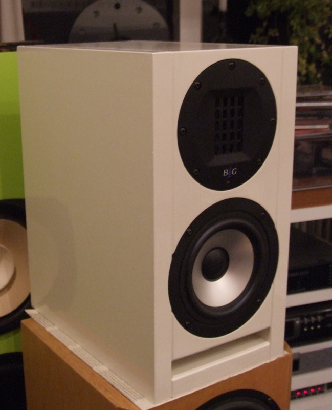

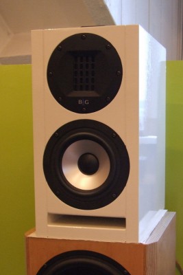

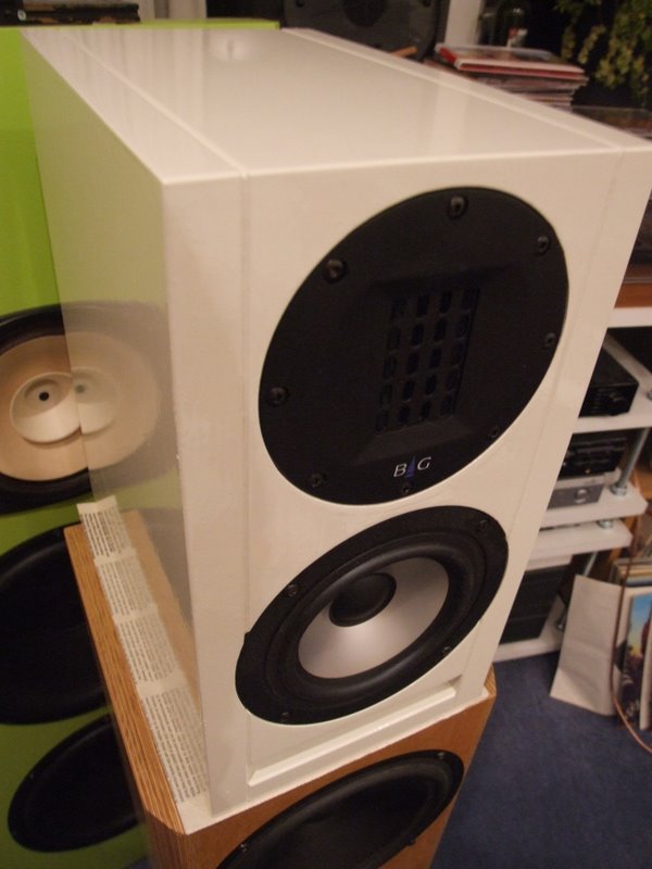

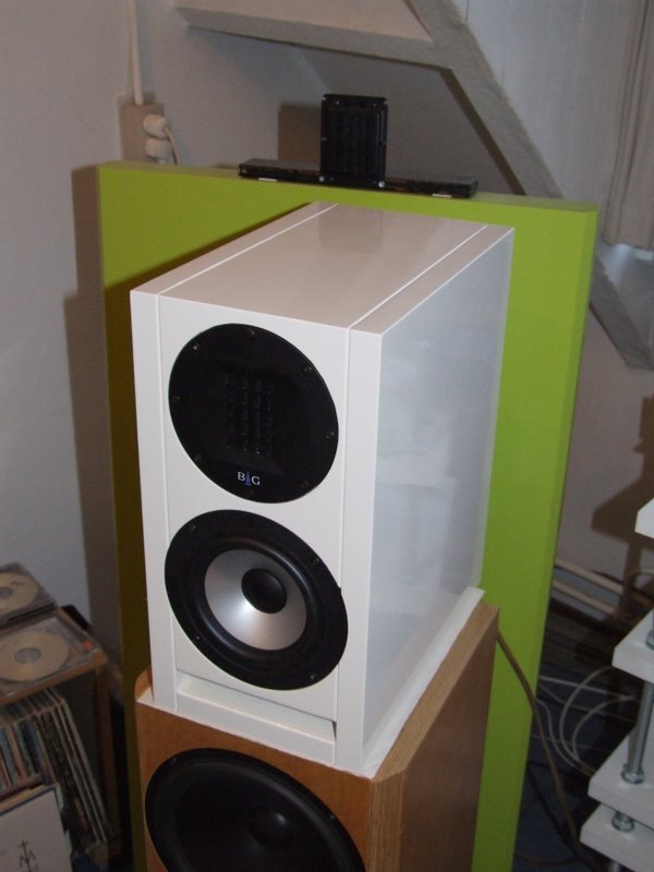

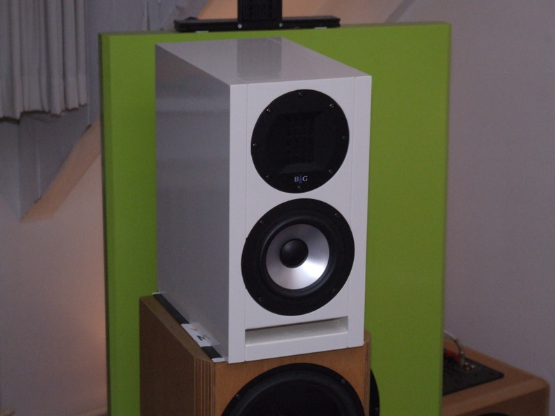

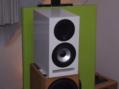

Af! :D
Het afwerken heeft even geduurt. De Hema verf wilde niet altijd meewerken. Uiteindelijk alles met de kwast gedaan omdat rollen niet strak trok door belletjes in de verf. Volgende keer probeer ik een ander (duurder) merk verf denk ik.
Vannavond alles ge-assembleert. Filters zitten nu op plankjes in de kast achter te tweeter. Ik heb nog wat BAF aan de kast toegevoegd om het laag wat in toom te houden.
Ben zelf best tevreden, zowel over de looks als het geluid. Nu eerst een tijdje lekker luisteren! 8)
Groeten, Geert
Berichten: 8788
Bericht door Wowly »
Wow! :shock:
Dat ziet er echt superstrak uit Geert!! Ben er erg benieuwd naar! Neem je ze ook mee naar breda (please),
Jan
Ronald_1
Berichten: 384
Lid geworden op: zo 05 mar 2006, 21:13
Bericht door Ronald_1 »
Fraaie luidsprekers hoor, mijn complimenten! Die witte kast met zwarte units vind ik mooi bij elkaar passen . Hopelijk klinken ze net zo goed als ze eruit zien. :)

Dinobe
Berichten: 252
Lid geworden op: ma 27 dec 2004, 12:23
Bericht door Dinobe »
Ik vind ze prachtig!
Het klopt gewoon allemaal: kleur, verhouding, vorm, ....
Niet dat het uiterlijk iets zegt over de klank/geluidskwaliteit maar het oog wil ook wat.

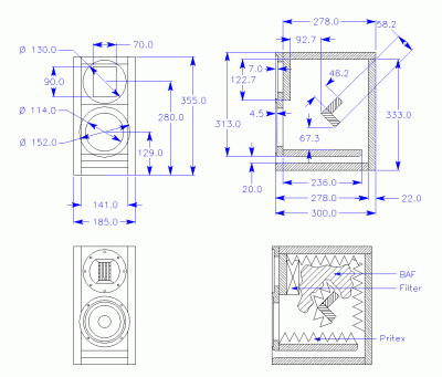

Iemand van het forum vroeg me of hij de AL130/Neo3 monitoren mocht nabouwen. Blijkbaar hebben ze een goede indruk achtergelaten op de luisterdag! 8)
Dat mag natuurlijk! Het leek mij daarom handig om een complete tekening met maten in deze thread te posten. Bij deze. :)

Helemaal goed Geert, bedankt voor de tekening! 8)
Ik was zelf helaas niet aanwezig op de luisterdag, maar zowel de positieve reacties over de monitor als de drivers hebben mij voor 100% overtuigd :)
