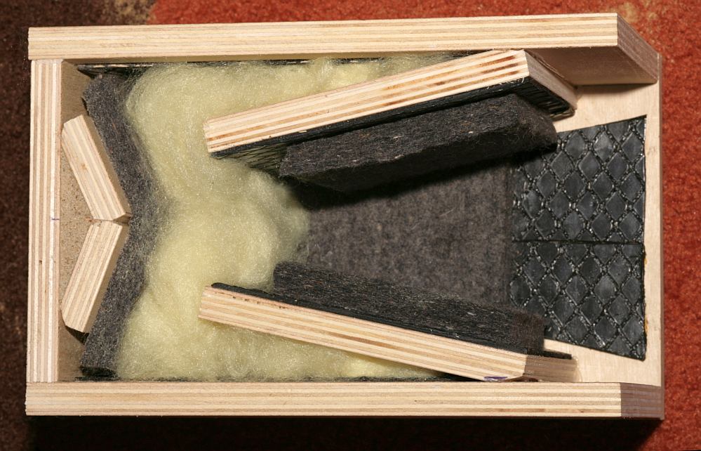

zo, heb voor een nog te openbaren project :wink: een leuk midkastje in elkaar gefreubeld... 30cm lange gevouwen tapered pipe, twaron demping, bitumen en vilt op de wanden, lege ruimte opgevuld met audiofiel zand.
sneak preview :!:
sneak preview :!:

even een vraagje, ik zie dat je vilt gebruikt in de behuizing, is dat beter dan pritex??
sorry misschien is dit een domme vraag maar ik zelf heb altijd alleen maar pritex gebruikt, wist niet eens dat vilt ook er in verwerkt werd.
en waar is dat vilt eventueel te koop??

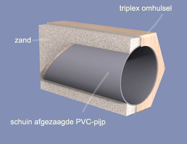

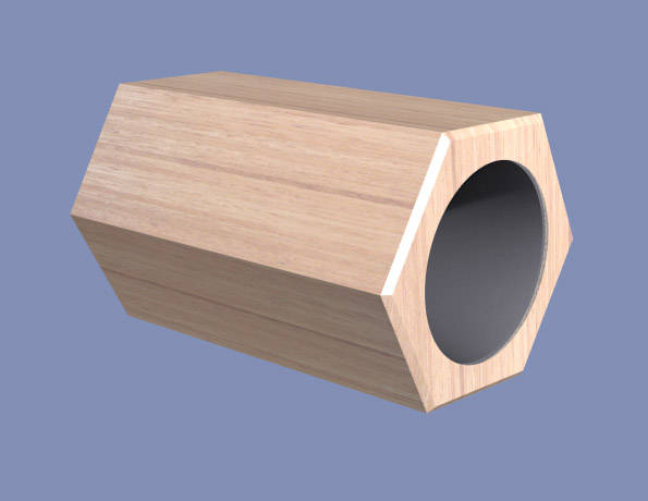

Als 3d-er leek het me wel grappig om die speakers 's in 3d na te maken, als oefenprojectje. Zie attachments.
Ik heb deze ooit gemaakt omdat ik helemaal ziek werd van paneel-bijgeluiden (kastgeluid) die vooral optraden bij gitaarmuziek.
Het is een afgeschuinde PVC-pijp met een hexagonaal triplex omhulsel, met zand in de tussenruimte. De driver, een Visaton WS100, is gemonteerd op multiplex blokjes die met constructiekit zitten vastgelijmd op de binnenkant van de PVC-buis (niet 3d gemodelleerd, ik zou dat project 's helemaal moeten afmaken!). Er zit een dot schapenwol in.
Het is een akoestisch dood ding, zand is zwaar maar dempt geweldig! De binnenkant zou misschien bekleed moeten worden met vilt...
