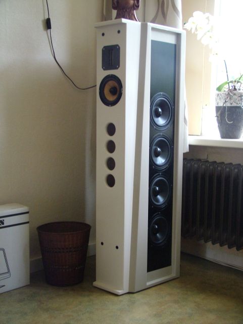

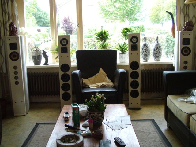

Nou, ik heb dus vanmiddag de boxen kompleet gemaakt en natuurlijk muziek er op gezet. En ja, ik was nogal verbaasd over de weergave. Zoals jullie weten, was ik niet echt tevreden over het effect van de Macho's t.a.v. het effect van de bank. Bovendien waren ze ook niet om aan te zien in mijn woonkamer en ik heb ze dus weg gemieterd. ook al was het met die kasten zo, dat ik met de woofs naar de muur toch verbetering had.
Dus de Rambo's met muziek. Nou eerlijk, ik wist ff niet wat me gebeurde. Ik heb stereo, zonder de bank te verplaatsen. Niks woofs naar de muur. En de weergave vind ik dusdanig dat ik nu al het paneel met filter heb vast geschroefd. Hoef niks aan het filter te wijzigen. ( maar een wijs man is hij, die aan zijn eigen woorden twiijfeld.. :roll: ) Maar dat is na vanmiddag nog steeds mijn indruk.
Dus ik ben een zeer verheugde zelfbouwer met een stel verrekte goede boxen....:D

Tja.. heb ze even een uurtje kunnen bewonderen..
eh beluisteren....
zou het filter eerst maar eens zo laten.....
model is mooier dan de vorige "Macho's"
klinken ook beter... vreemd genoeg....
terwijl de tunnelafmetingen nagenoeg gelijk zijn..
(weet je zeker de Rambo's filtertechnisch gelijk
aan de Macho's hebt aangesloten)
kortom ze klinken goed ..hoor... :) :)
benieuwd wat ander luisteraars ervan vinden...
heeft wel wat zo'n TL met vier woofers..

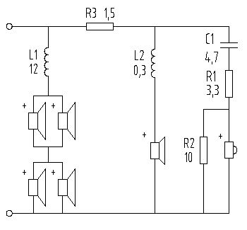

Tja, ik zit te genieten, maar er is iets aan de hand met het hoog. Weet niet wat, maar het kan wel es weer een piratenzender zijn. Heb ik vaker last van gehad. Desalniettemin voorlopig toch maar even een netwerkje parr, aan de tweet gezet om zeker te zijn dat ik niks fout doe. Beetje raar dat ik nu opeens vervorming zou hebben.

weidok
Berichten: 2570
Locatie: Dokkum
Bericht door weidok »

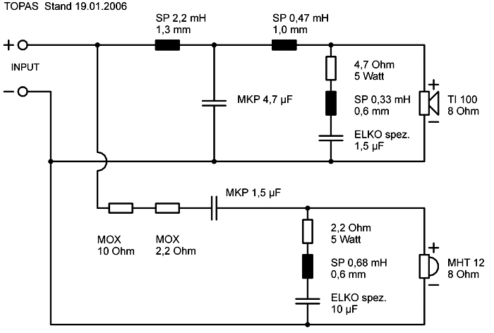

heb je die vervorming in het hoog ook met de Qaudro's ???
vrees toch dat de C 4,7 6db toch te groot is voor MHT 12
de C van de zuigkring moet volgens mij ook groter 10 uF
hier voorbeeld filter Topas
sietse
Berichten: 4993
Locatie: Dokkum
Bericht door sietse »
Met de Quadro's geen last gehad, zal ik nog weer ff proberen. Die staan nog in de hal. Dat parr. filtertje heb ik uit ontwerpen van Visaton. Is bij ieder boxontwerp met de MHT het zelfde. Eerst maar weer es een paar dagen luisteren wat er gebeurd. Het maakt wel verschil dat het er in zit.

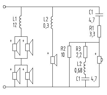

of zoiets 12 db

Filter toch nog iets gewijzigd. Basmid en tweet een ietsiepietsie gedimt. Wordt het toch net ff wat rustiger van.
