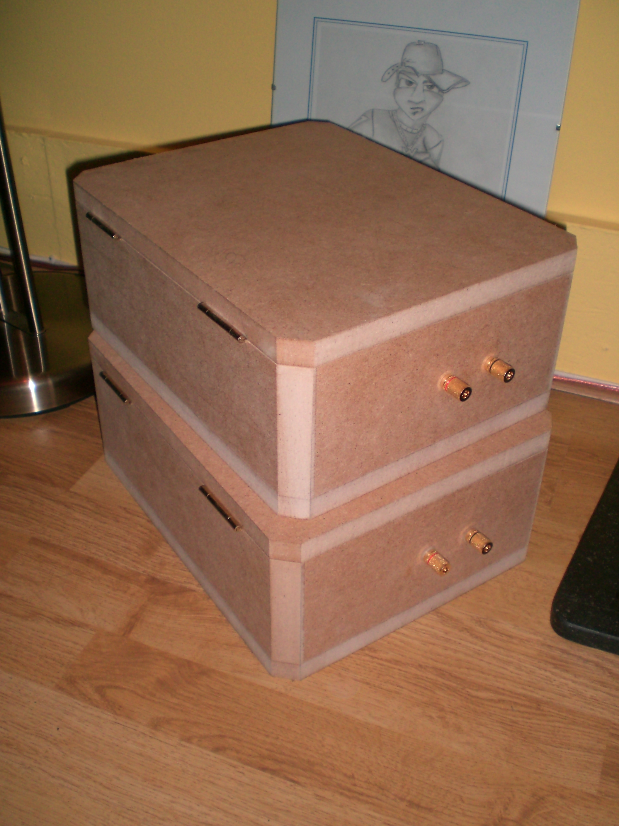

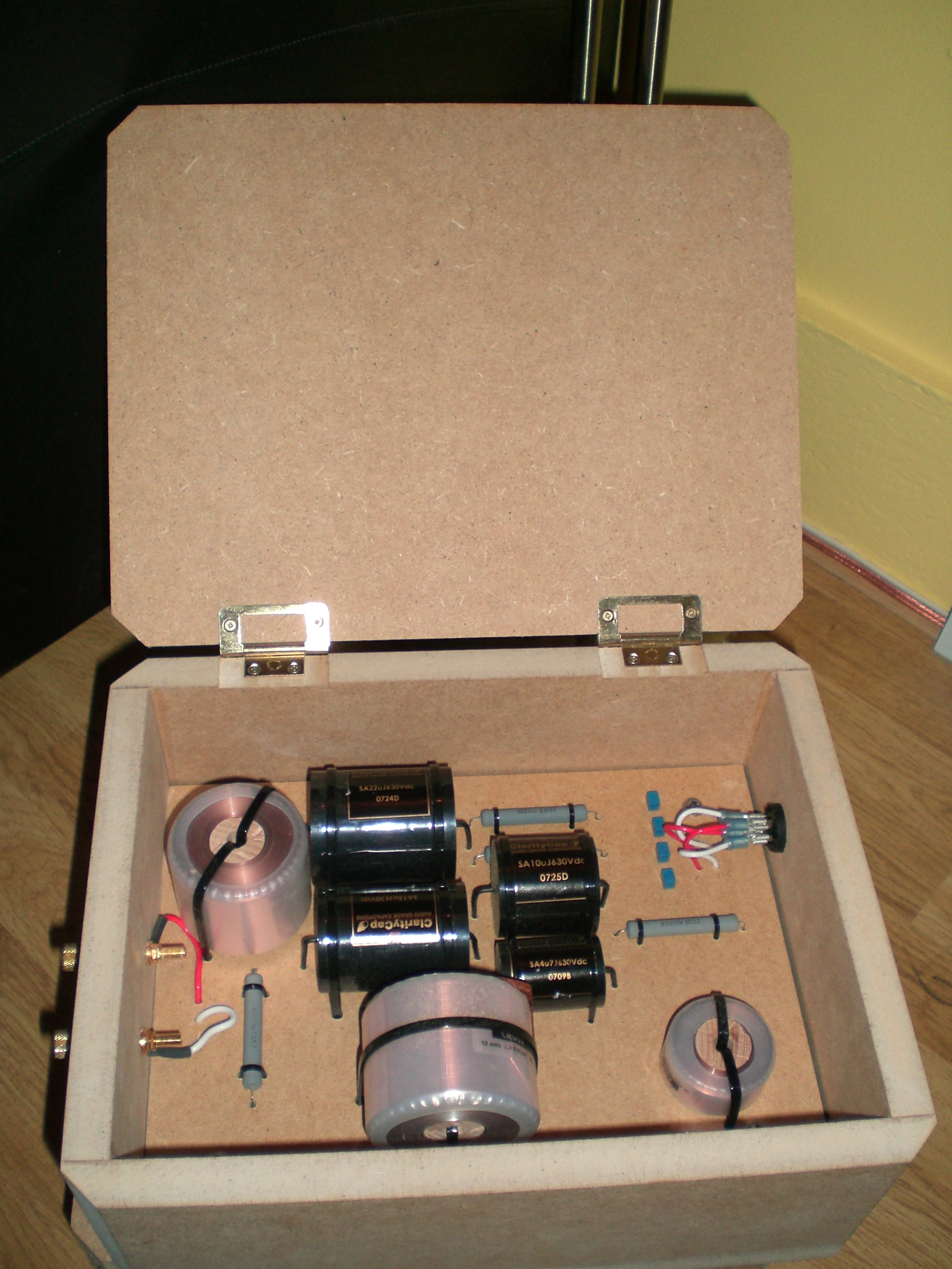

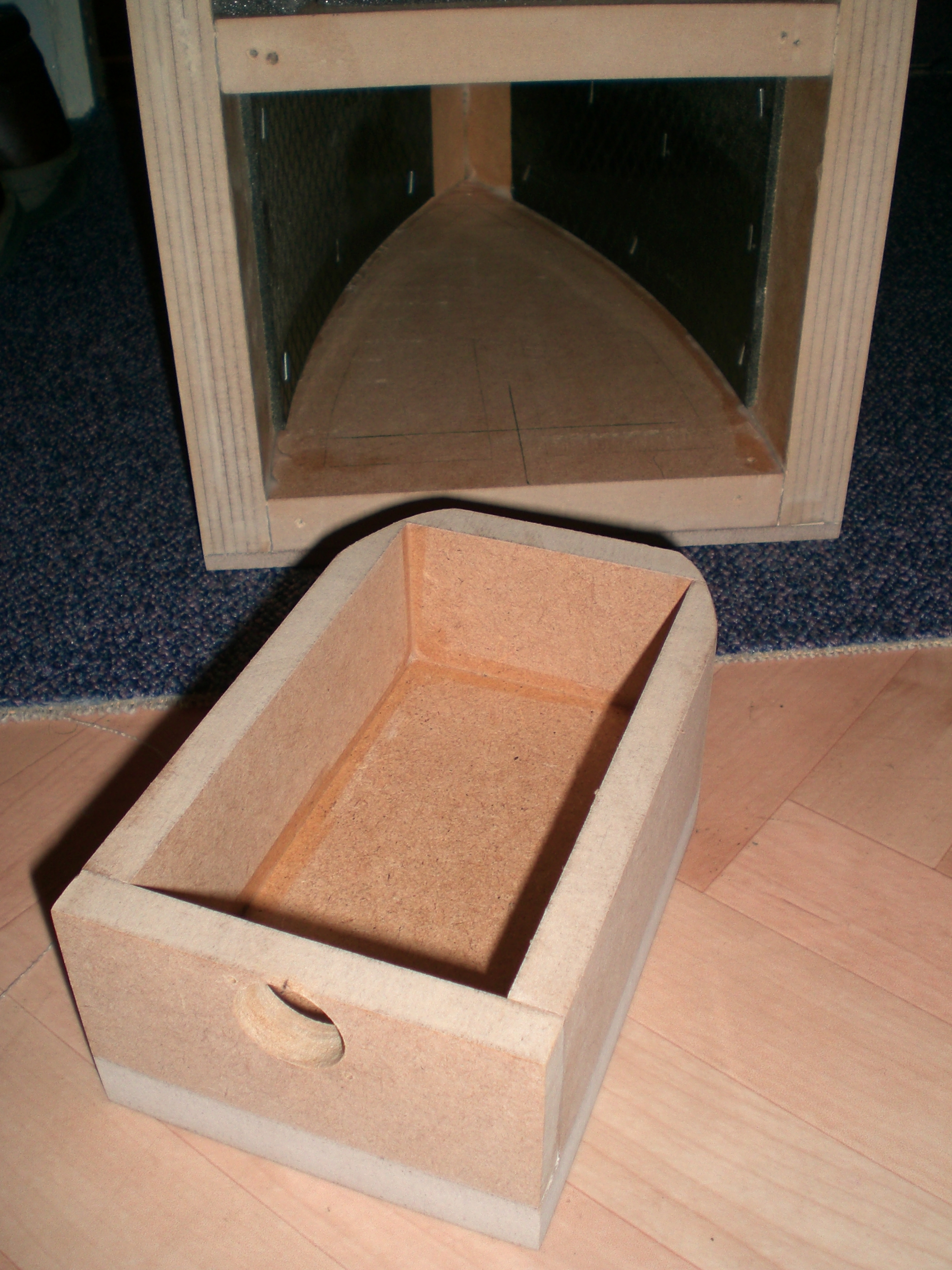

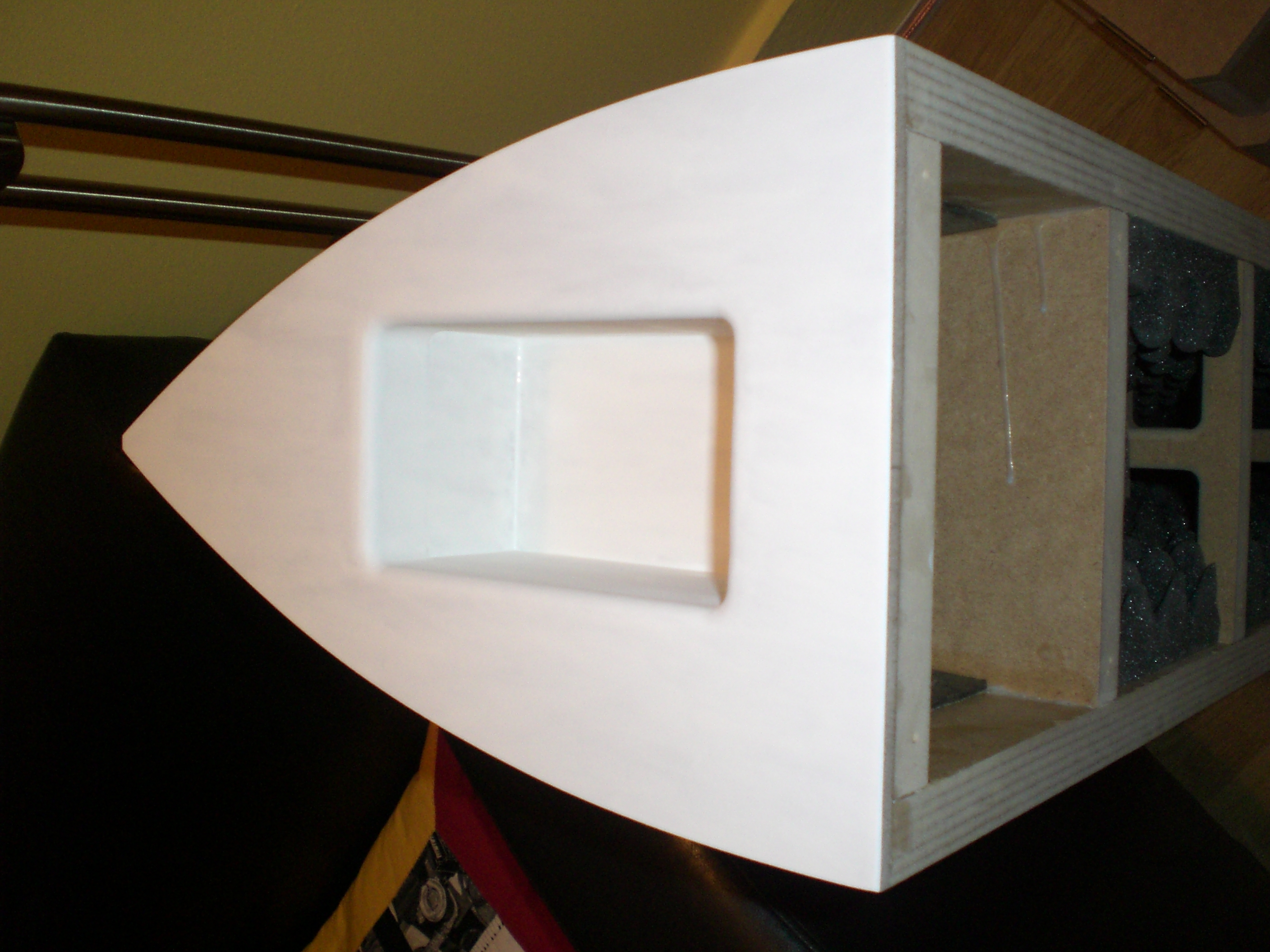

Weer even een update. De filters zitten gebruiksklaar gemonteerd. Ja, de verbinding is nu nog gemaakt dmv stekkers, maar dat is alleen tijdens de test periode. Uiteindelijk wordt elke verbinding gesoldeerd. De filterkasten zijn voorzien van schernieren en de Neutrik connectoren heb ik verzonken. Ik heb het uit de hand gedaan, wat overigens prima ging. Ik was er huiverig voor, maar achteraf dus nergens voor nodig. Voor de Aansluitingen aan de luidsprekerkast heb ik besloten om het aan onderkant te "verbergen". Ik maar hiervoor een bakje welke in het onderst (loze) compartiment wordt gelijmd. Zo blijft de kast een mooie cleane look behouden. Helaas heb ik de laatste tijd erg weinig tijd, maar ik hoop de komende tijd weer iets te kunnen doen.

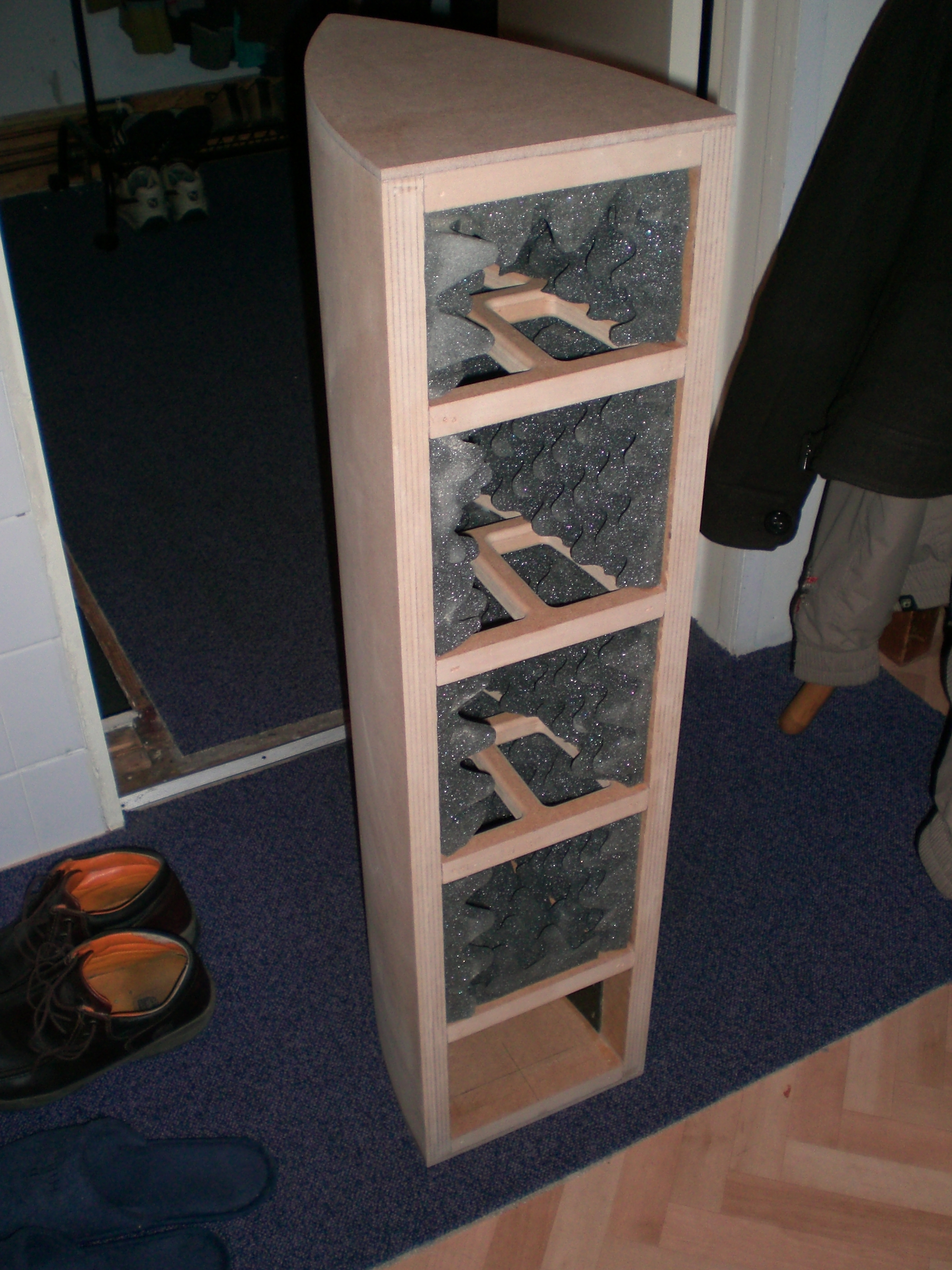

Even een kleine update.
De ene net gefreesd, de andere in de grondverf.. :P

sietse
Berichten: 4993
Locatie: Dokkum
Bericht door sietse »
Het wordt mooi. =D> =D> =D>

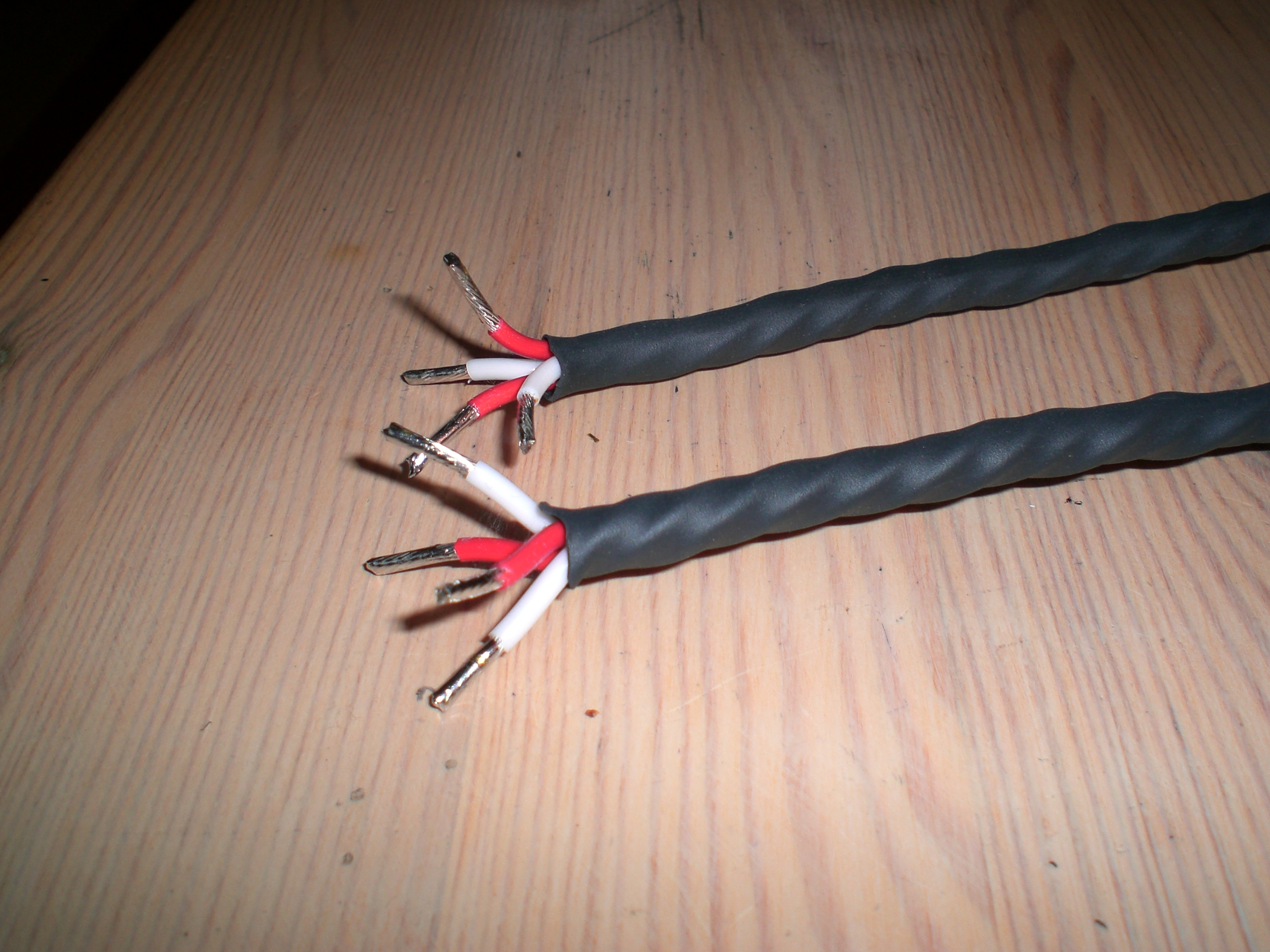

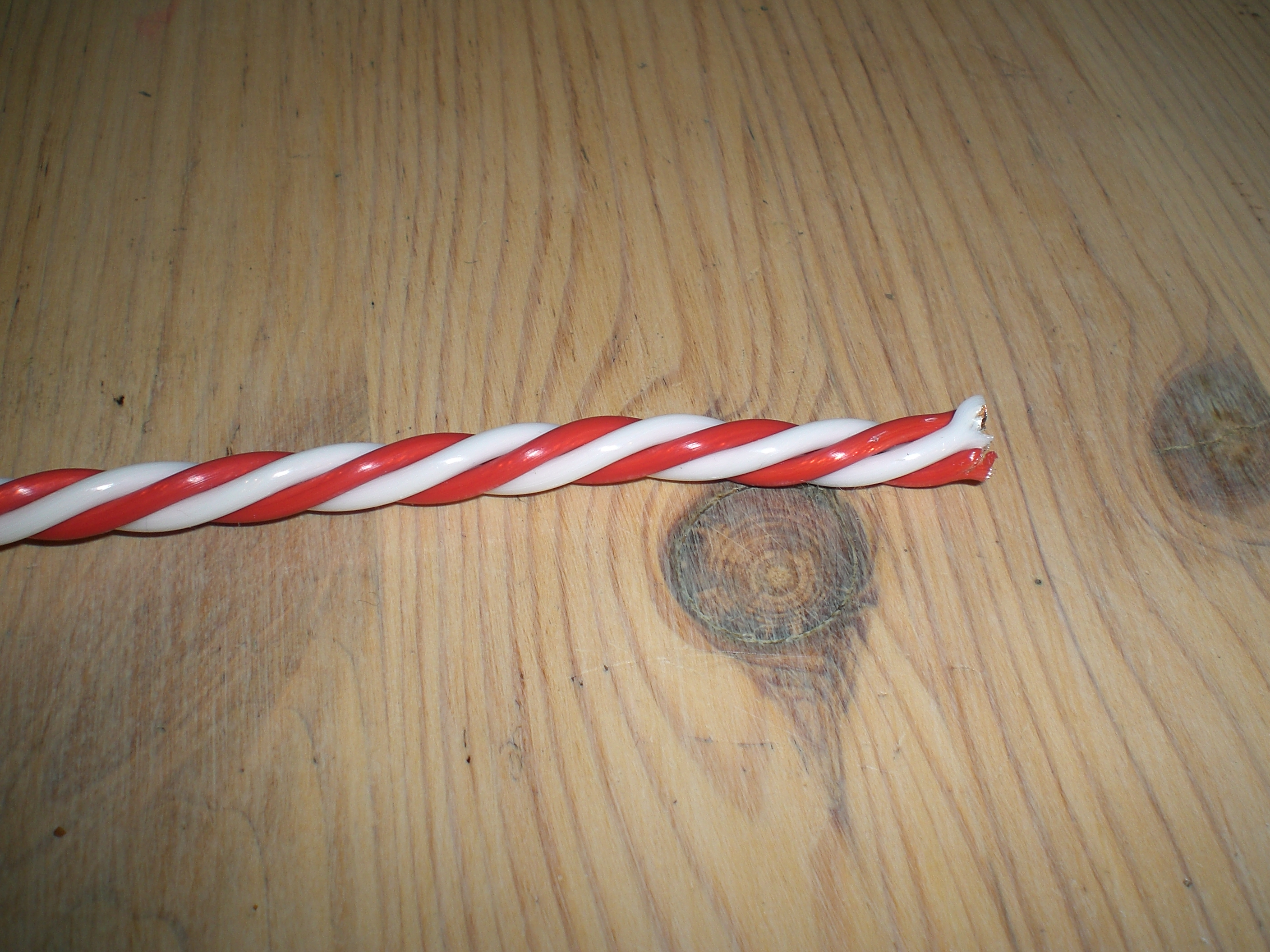

Toen ik de binnenbekabeling op lengte knipte bleek dat ik toch te weinig had gekocht. De lengte is meer "gekrompen" dan ik had verwacht. Ik heb genoeg voor de kasten, maar van filters naar kast.. die was er niet meer :oops: Dus ook nog wat kabel gekocht.

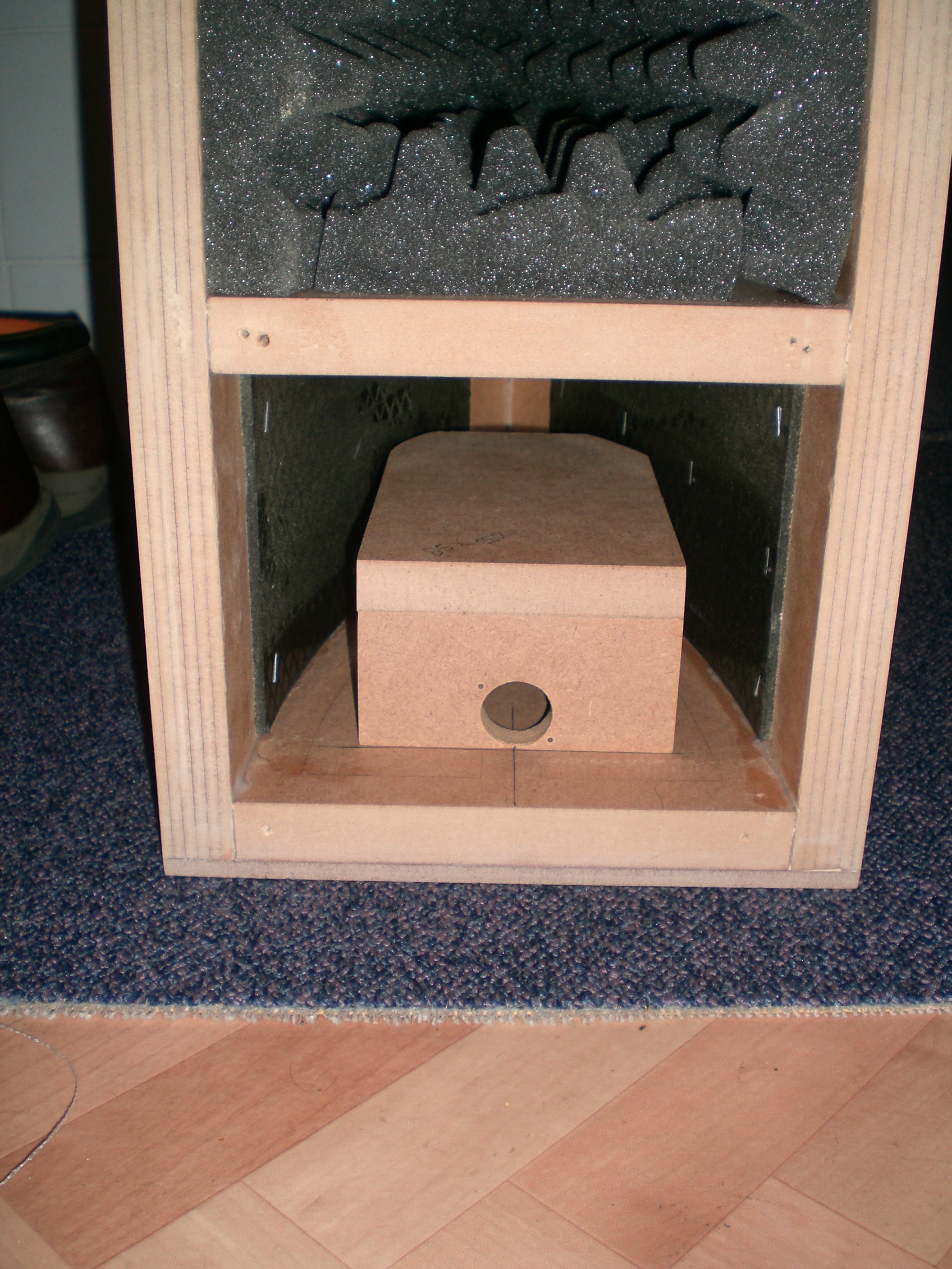

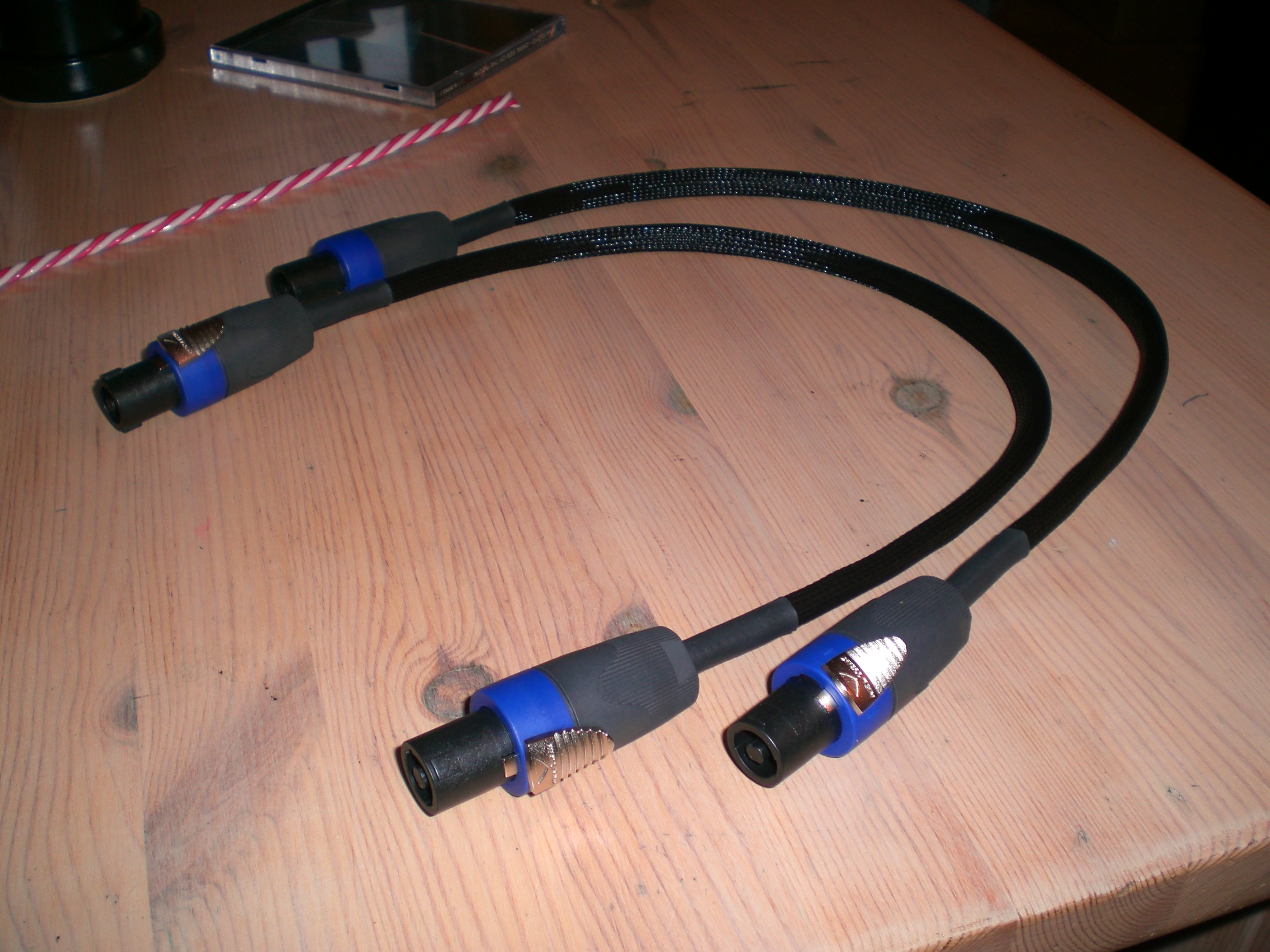

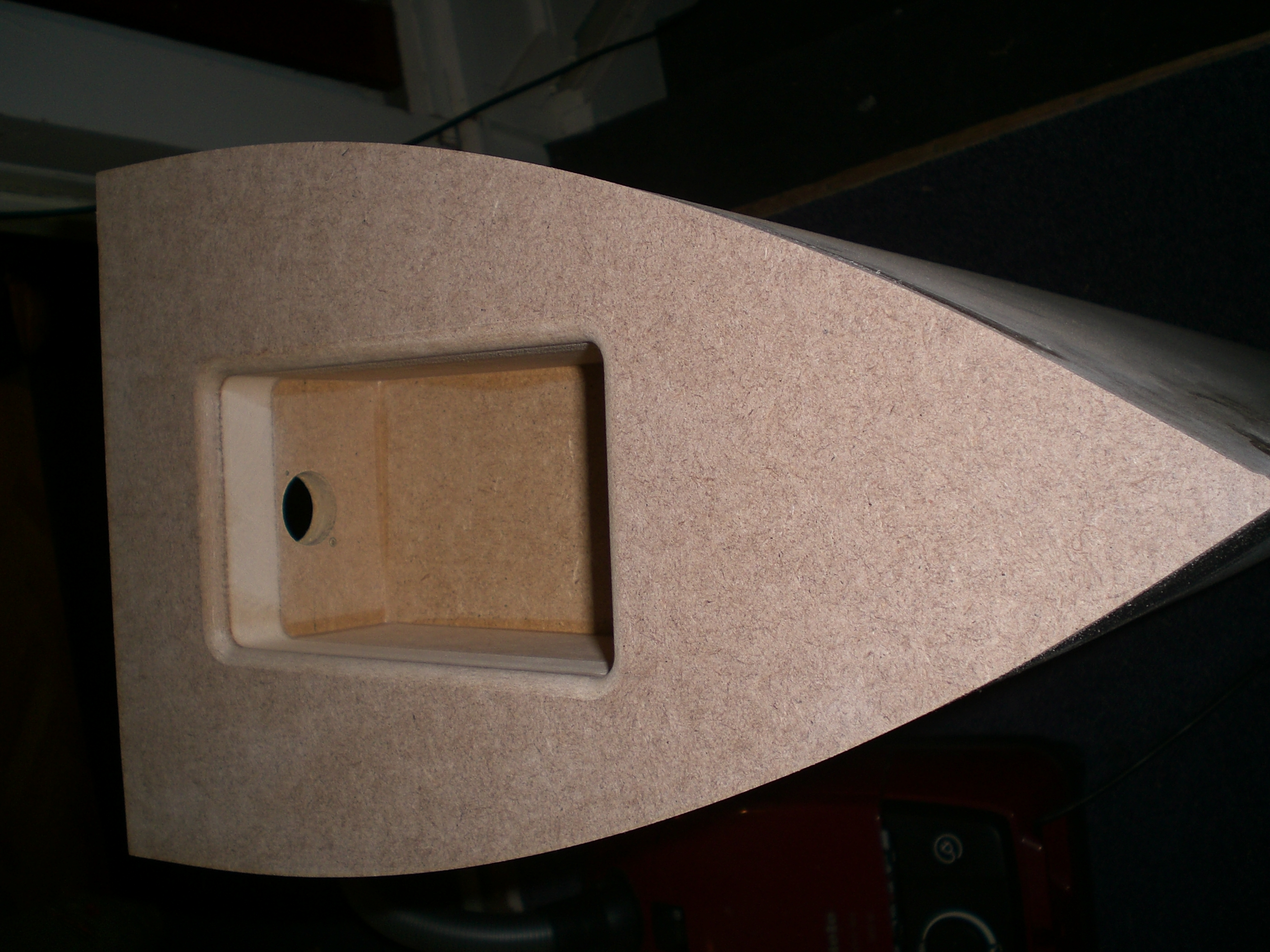

Het ontstaan van de kabel tussen filter en luidsprekerkast....
Boerenterprise
Berichten: 522
Lid geworden op: di 27 jun 2006, 21:58
Locatie: Epe

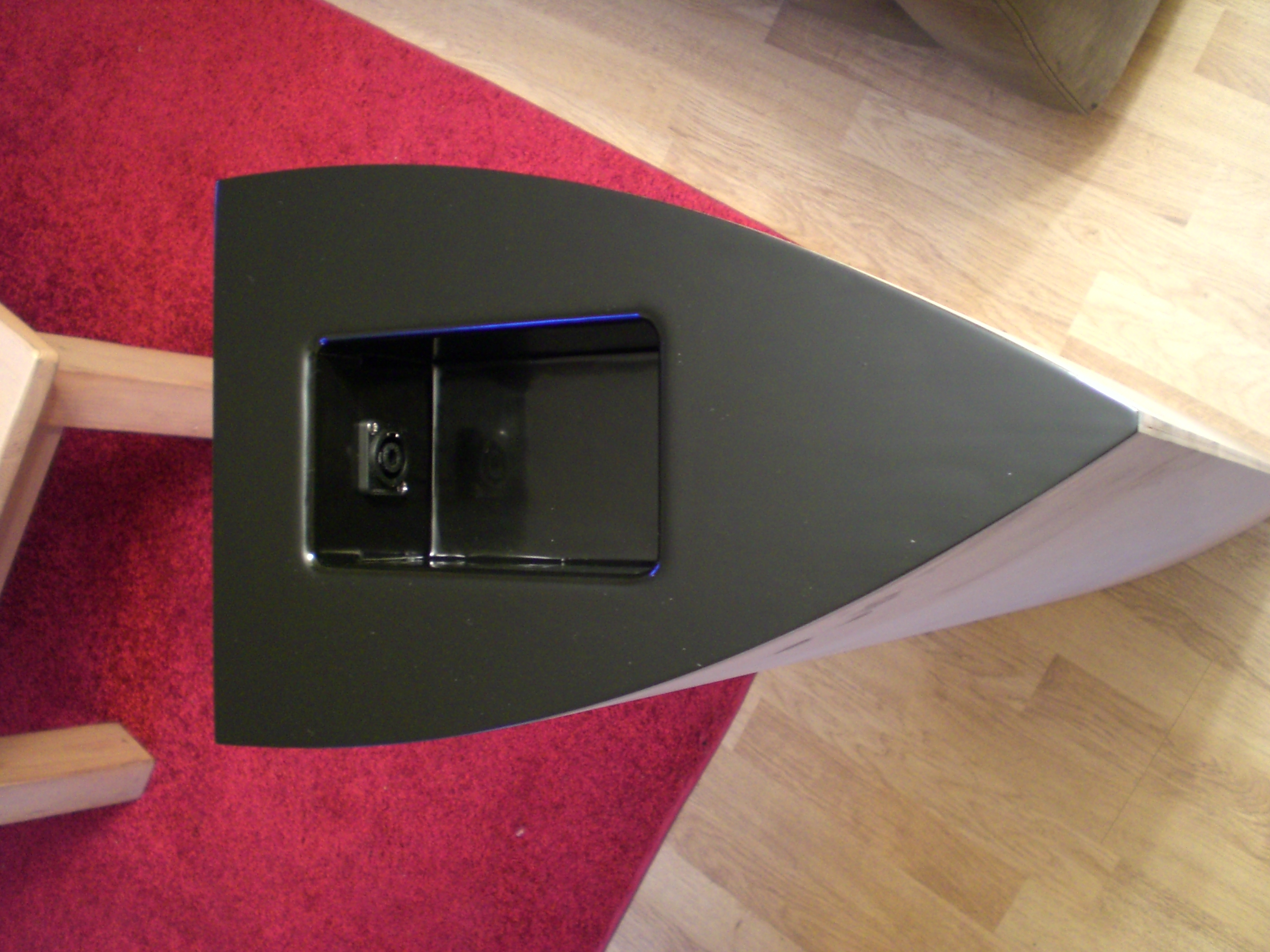

Bericht door Boerenterprise »
En, de aansluiting onder in de kast..
8)
Berichten: 11061
Dat wordt mooi hoor!
Berichten: 8788
Bericht door Wowly »
Zo hé hallo, ze zijn al gelakt zie ik!!!
Netjes hoor. Werkt trouwens lekker hé, die speakon? Krijg er altijd zo'n lekker afgewerkt gevoel van 8)
Boerenterprise
Berichten: 522
Locatie: Epe
Alleen de onderkanten zijn gelakt. Omdat ik het zonde van de moeite vind om hier straks fineer op te lijmen. De speakons zijn idd wel relaxed. Ik gebruik ze voor de eerste keer, dus afwachten hoe ze zich houden.
Chris
Edo
Mede-oprichter ZBA
Berichten: 4448
Locatie: Alphen aan den Rijn
Bericht door Edo »
Ik heb ze veel in de PA gebruikt, en ook in twee "hifi"-ontwerpen. En ik moet zeggen dat het , zelfs na jaren, nog perfect werkt. Goed contact, robust, sterk, en betaalbaar...prima spul.

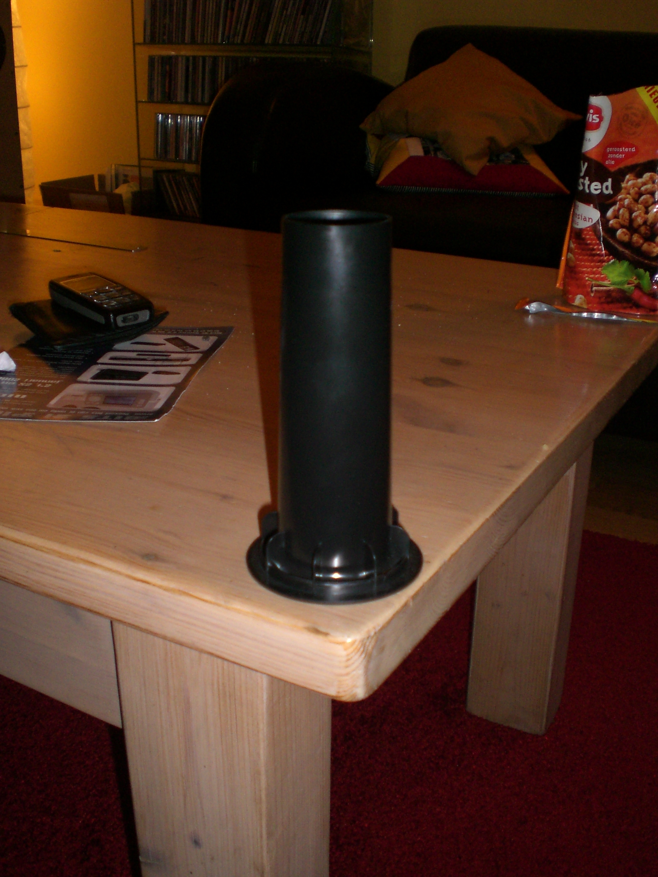

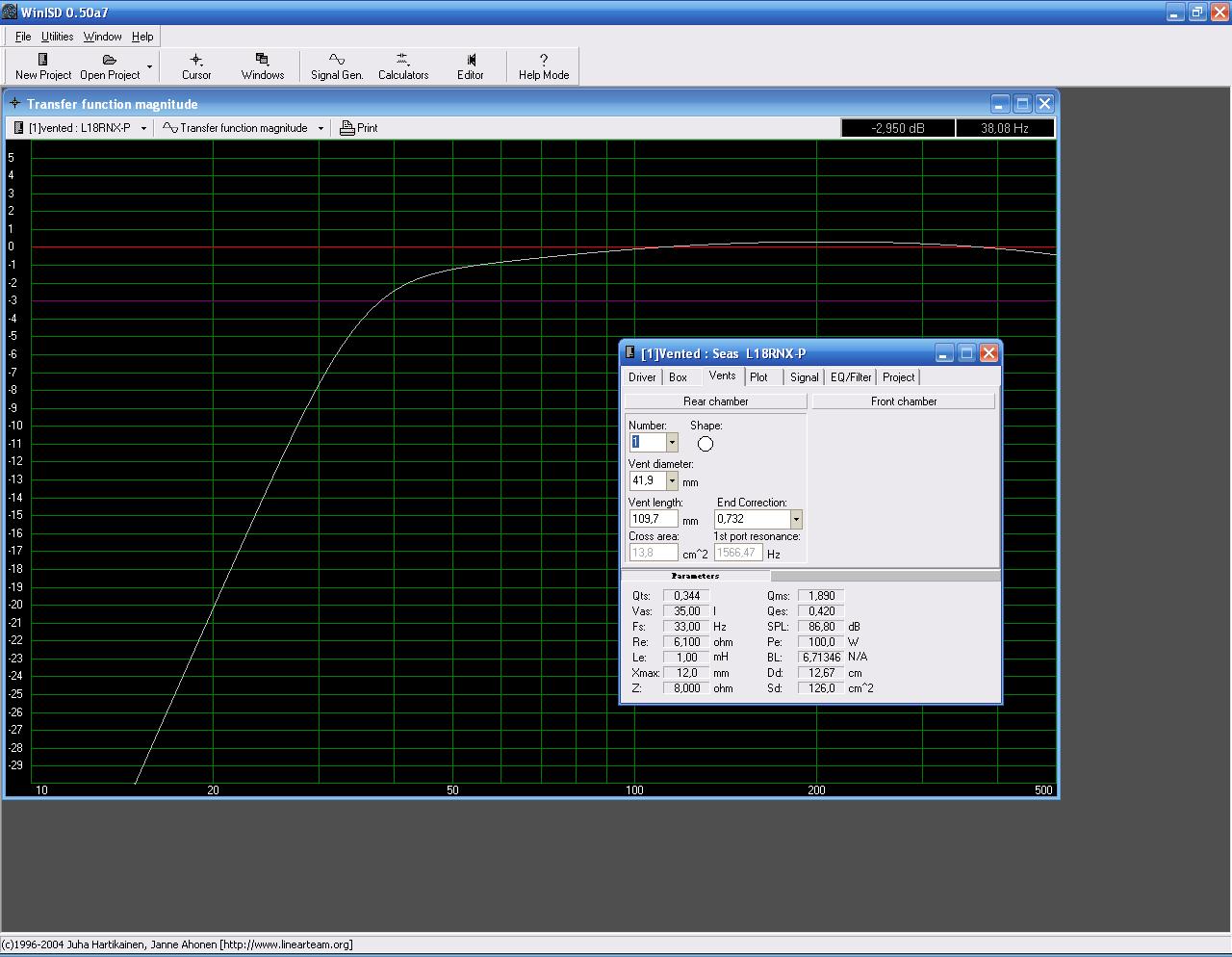

Heren, ik zit met een probleem. Ik zit in twijfel ove de lengte van de Br-pijp. Ik heb de volgende Br pijp gekocht:
BR-45TR van Monacor.
Dit volgens recept van Tony. Nu heb ik echter contact met hem gehad over de lengte van de pijp en zijn advies is (als ik er één per kast ga gebruiken) dat ik de pijp dien in te korten tot 68mm. Als ik echter de volgende gegevens invoer in WinISD kom ik tot een hele andere uitkomst (zie plaatje)
24 liter
afstemfreq.: 35 Hz
Seas L18RNX/P
Ik durf het haast niet nog maals aan Tony te vragen, want ik heb al twee keer een mail naar hem gestuurd over de lengte van de pijp. Ik wil hem namelijk niet het gevoel geven dat ik niet vertouw wat hij mij zegt. Dat doe ik namelijk wel, het is niet voor niet dat dit al het tweede ontwerp is van Tony welke ik aan het bouwen ben. Ik vind het alleen vreemd. Het zal waarschijnlijk wel mijn onkunde zijn met WinISD. Vandaar dat ik het even aan jullie voorleg. Kun jij mij uit mijn twijfel halen :roll: :oops:

Edo
Mede-oprichter ZBA
Berichten: 4448
Bericht door Edo »
Met LspCad kom ik uit op 8,5...9cm
Nog aan ander waarde dus helaas... :?
Maakt het wel lastig zo.
Bij de opgegeven 68mm kom het programma hier op 38.7Hz
Boerenterprise
Berichten: 522
Locatie: Epe
Inderdaad ja :?
Best wel appart dat de verschillende programma's zo van elkaar afwijken. Maak het er echt niet makkelijker op.
i.i.g. bedankt voor je inbreng.
Chris
Edo
Mede-oprichter ZBA
Berichten: 4448
Bericht door Edo »
LspCAD houdt ook nog rekening met hoeveelheid dempin getc. Heb dat nu op 50% gezet, maar bij 10 of 80% geeft weer een andere waarde.
Maar Tony heeft veel ervaring met de DD8, het is tenslotte zijn ontwerp.
Dus ik zou hem volgen met zijn advies, en mocht je nog vragen hebben toch gewoon even mailen lijkt me.
Berichten: 12445
vreemde is weer dat boxsim weer beter overeen komt met winisd.
Of LSPCad of Winisd nu goed is ?
Ik weet het niet.....
Zou eens uitgebreide testen moeten doen om dat te ontdekken.
peter geerts
Berichten: 145
Lid geworden op: ma 22 aug 2005, 23:10
Bericht door peter geerts »
Ik heb hem al eens eerder gepost, maar hier komt ie nog een keer:
http://www.troelsgravesen.dk/vent_tuning.htm
Een artikel dat aan de hand van impendantiemetingen laat zien dat een simulatie met behulp van de formules zoals deze ook in bijvoorbeeld winISD gebruikt worden, vaak poortlengtes opleveren die ongeveer 1,5 maal zo lang zijn als dat je in werkelijkheid nodig hebt om aan een bepaalde tuningfrequentie te halen.
Ik vermoed dat ook Tony zijn tuningsfrequentie met impendantiemetingen heeft geverifieerd. Ik zou dus het advies van Tony opvolgen.

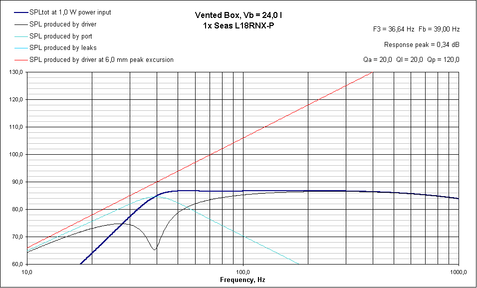

Geenius
Berichten: 1810
Bericht door Geenius »
Ik gebruik Unibox om het laag en de poortafstemming te simuleren, in de praktijk blijkt deze redelijk overeen te komen. Ik heb ingevuld dat de poort alleen aan de bafflezijde afgerond is (als je hem inkort is de kant in de kast haaks) en dat de wanden bekleedt zijn met dempingsmateriaal, in het midden van de kast geen dempingsmateriaal en verder weinig kast verliezen. Dan kom ik uit op de volgende waarden:
fb = 39Hz
f-3dB = 36,6Hz
poortlengte = 68mm
poortdoorsnede = 39mm
kastinhoud = 24 liter

Bedankt voor de reacties!
Zo word je steeds weer iets wijzer.
Ik heb de poort ingekort. en het resultaat mag er wezen. Het geeft hem net wat meer fundament.
Vanavond maar weer lekker bezig met definitieve Baffle \:D/
