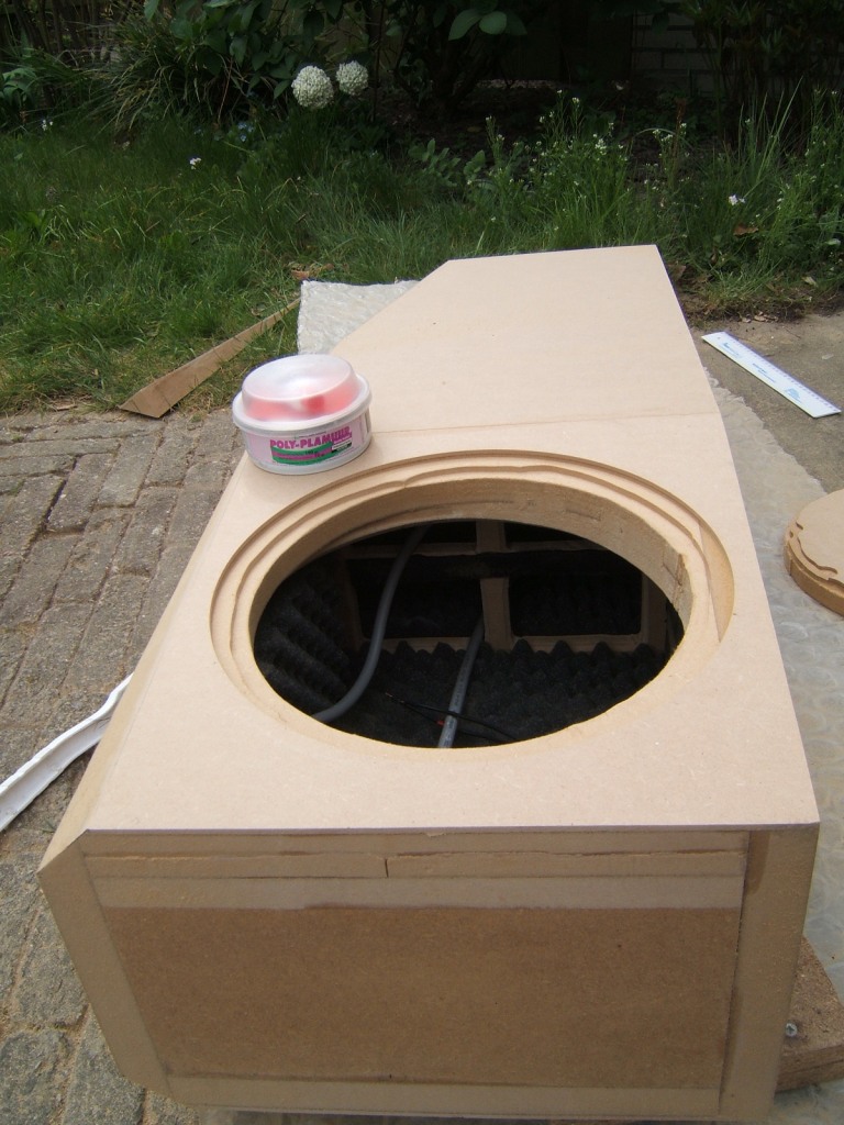

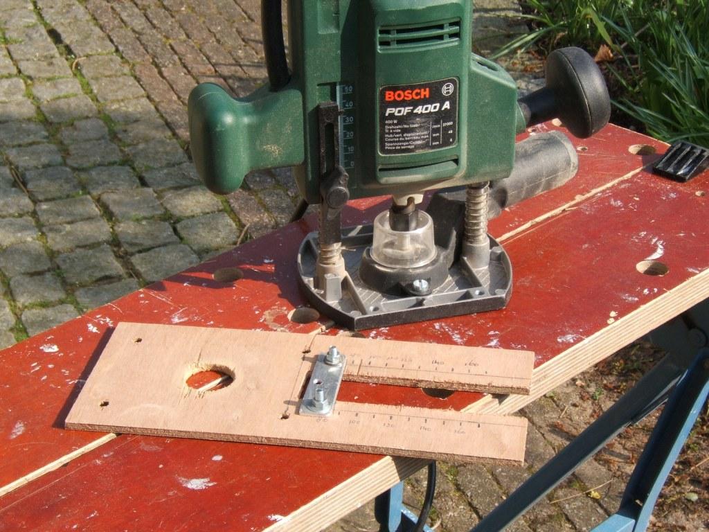

Uitleg:
De wooferrand moest 19 mm breed worden, terwijl mijn freesje 16 mm breed is. Dus na het fresen moest aan de binnenkant nog iets extra weggefreesd worden. Maar mijn zelfgemaakte freeshulpstuk is niet erg makkelijk te verstellen.
Ik ben toen uit de hand de freesbaan naar binnen toe gaan verbreden totdat ik met de decoupeerzaag het gat kon zagen.
Bij kast 1 ging dat (afgezien van 1 kleine uitschieter) redelijk goed.....

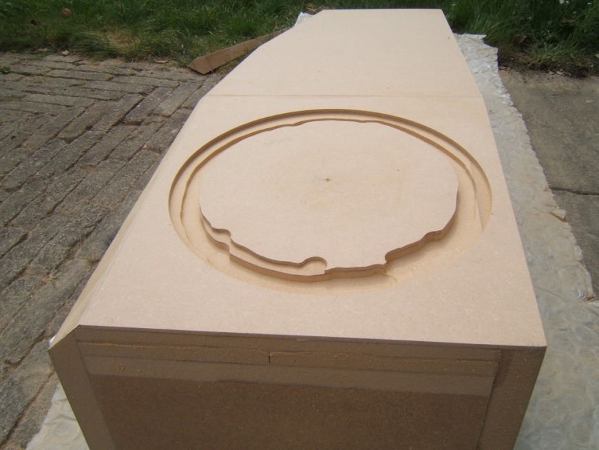

Bij de 2e kast ging het met fresen even fout.
Na het fresen van de wooferrand met de cirkelmal moest de rand worden verbreed. Om het werkstuk beter te kunnen zien, heb ik het houten plaatje van de mal verwijderd. Ik had er echter geen rekening mee gehouden, dat de diepteaanslag zo'n 5 mm minder diep moest staan. :? Dus ging ik te diep het MDF in en had ik een wooferrand, die niet meer bruikbaar was. :( Gelukkig bestaat er polyesterplamuur.... :)

Waarom heb je niet gewoon de hele ring eruit gefreesd en daarna losse ring erin gelijmd?
Hans Nootdorp
Berichten: 2036
Locatie: Nootdorp
Bericht door Hans Nootdorp »
Paul, was idd een optie geweest. Maar zo'n ring moet dan wel precies passend zijn. Maar ondertussen heeft het plamuur z'n werk al gedaan. Donderdagavond gaten voor de woofer boren.
En de kooimoeren van binnen uit er in zien te krijgen (met de hand gaten iets opruimen met 8 mm boortje.....) Lastig klusje. :?

Mijn complimenten trouwens dat je zo'n misser ook gewoon plaatst. UIteindelijk maken we die natuurlijk allemaal, maar lees je ze niet allemaal terug op het forum.. ;) alle respect!

Voor de oplettende lezer/kijker is er op de laatste foto nog een denkfoutje te ontdekken:
het is te zien dat de verdikking van het paneel waar het woofergat in zit doorloopt tot de onderkant van de kast. Je ziet dat de bodem nu ingeklemd zit tussen de 2 zijwanden (1 met enkele MDF-dikte en 1 die opgedikt is). In 1e instantie leek mij dat de makkelijkste bouwwijze. Achteraf bleek dat tamelijk onpraktisch te zijn, daar het nogal lastig was om zo het geheel in elkaar te lijmen (met al die schuine hoeken). In de 2e kast heb ik de verdikking van het wooferpaneel pas later aangebracht (nadat de kastcontour in elkaar zat) zodat die bij kast 2 aan de onderkant niet zichtbaar is. Dat werkte idd toch wat makkelijker, alhoewel het van binnen uit aandrukken bij het lijmen ook niet super-eenvoudig was.
Ook is nog te zien dat het paneel van de woofer aan de onderkant verkeerd gezaagd is: schuin naar de verkeerde kant. Daardoor moest ik met een flinterdun strookje MDF de boel weer recht maken (eigenlijk scheef naar de andere kant...) Dat is de consequentie van al die schuine hoeken. Tja, als je beroep geen meubelmaker is......... (maar dan had waarschijnlijk weer niet voldoende budget voor al mijn hobbies gehad)

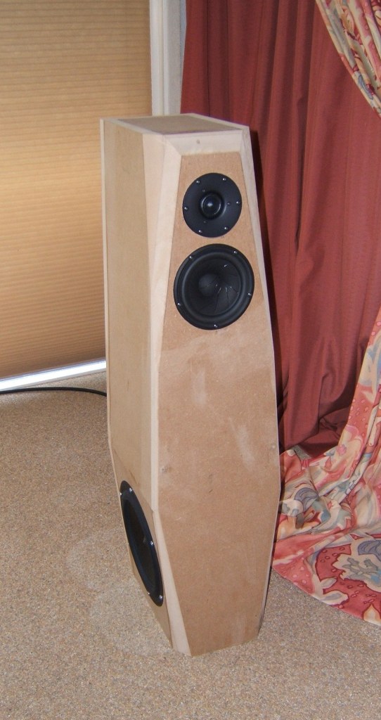

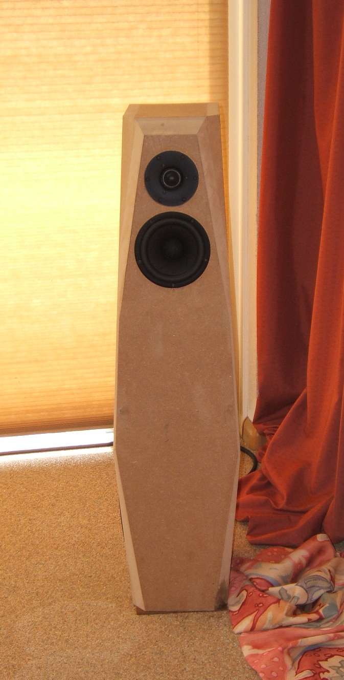

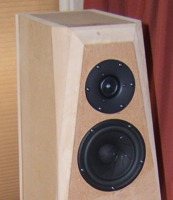

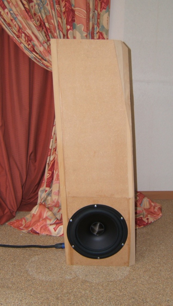

En zo zien er nu alle 2 uit.
De woofer moet nog andere (zwarte) bouten krijgen. Is lastig te vinden: zwarte kruiskop, M5 x 50.
Ziet er netjes uit Hans, alleen een vreemde plaats voor de Vifa woofer zo onderop, heb je daar eerst ernstig over nagedacht?
Wat heet ernstig...... Al nadenkend had ik bij voorkeur de woofer op 1/3 a 1/2 van de hoogte geplaatst Maar tijdens het ontwerpen van de kastvorm zakte hij steeds verder en verder naar beneden.
Ben benieuwd naar jouw voorspelling voor de klank.
Wat is 't overnamepunt? En hoe heb je de kastinhoud berekend voor de Vifa woofer. Ik zie een Hypex module zitten, dus ik neem aan dat je die gebruikt om ergens <80Hz te gaan filteren?

Ik vind het er erg leuk uitzien, maar ik heb ook een beetje m'n twijfels over de positie van de woofs. Hij straalt naar beneden en zit dicht bij de vloer. Zal ik zelf nooit doen i.v.m. vloer reflecties enzo. Ik hou ze altijd minimaal ca 30cm van de vloer. Ben benieuwd naar hoe het gaat werken.
Martijn M
Berichten: 4088
Bericht door Martijn M »
De plek lijkt mij prima.
Vloerreflecties? In theorie tot 6 dB winst!
Met de woofer aan de zijkant wordt het overnamepunt een compromis tussen vervorming en afstraalgedrag/integratie. Hoe hoger het overnamepunt (binnen grenzen), hoe lager de vervorming van het systeem in z'n geheel. Echter geldt ook dat een hoger overnamepunt leidt tot een eenvoudigere gehoormatige lokalisering van de 'subwoofer'. Omdat de subwoofer dicht bij de 'monitor' zit, zal dit denk ik niet zo'n groot probleem opleveren.
In het geval je gebruik maakt van een 24 dB filter, denk ik dat je gerust tot 150 hz kunt gaan met filteren. Experimenten zullen dat moeten uitwijzen.

Ja, je gaat er wel winst uit halen, maar de staande golf in verticale richting wordt zo wel maximaal aangesproken.
Maar als je laag genoeg filtert is dat geen probleem.
Berichten: 14139
Volgens mij gaat het allemaal reuze meevallen, bij nagenoeg alle commerciele en zelfbouwsubs zitten de woofers zo dicht bij de grond.
Inderdaad; bij 95 cm inwendige hoogte ligt de 1e staande golf bij ca. 180 Hz. Het filter 2e/3e orde zal dan al aardig wat verzwakken:
bij 150 Hz filteren: 3 resp. 5 dB.
bij 120 Hz filteren: 7 resp 10 dB.
bij 100 Hz filteren: 10 resp. 15 dB.
bij 80 Hz filteren: 14 resp. 21 dB.

En als je plafond op 3 meter hoogte ligt is de eerste staandegolf op 57 hertz, en de tweede op 115 hertz.
Maar Walter heeft wel gelijk: bijna alle subwoofers zitten op die hoogte van de vloer.
Berichten: 12869
En dat is dus geen probleem als je hem als pure sub voor het laagste octaaf gebruikt. Maar niet lekker als je hem ook voor het midlaag wilt gebruiken. Daarom heeft sietse gelijk.

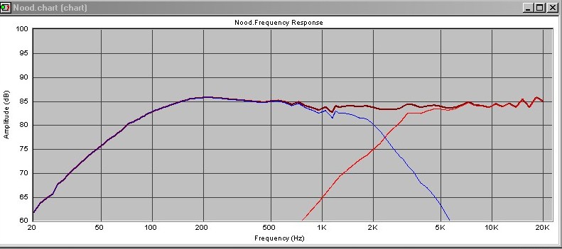

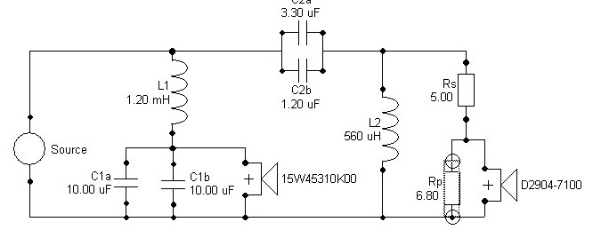

De simulatie van het filter ziet er mooi vlak uit.
En voor de compleetheid ook het filter-schema.

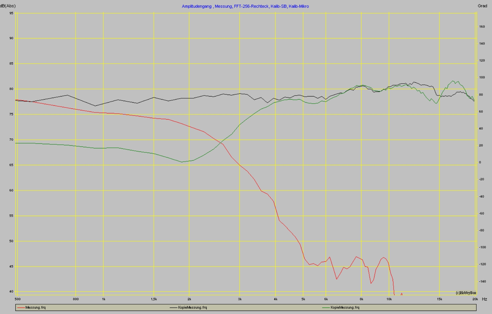

Vorige week zijn de kasten gemeten. (dank Tony!)
De FR grafiek laat een mooie overgang zien tussen de 15W4531 en de D2904/7100. Prima!
Wel toont de curve van ca. 5 kHz een sprongetje omhoog. Het gebied rond 12/13 kHz ligt ca. 2 dB hoger dan het gebied van 3 - 6 kHz. Dat verklaart misschien wel het ietwat scherpe hoog.
Het tweeter verloop is wel wat verrassend, daar zowel de datasheet van Scan Speak als de meting in de tweetertest van ZaphAudio een mooiere curve laat zien.
Ik kan niet verzinnen waardoor het verschil bij mij zou kunnen zijn ontstaan. Wie wel?

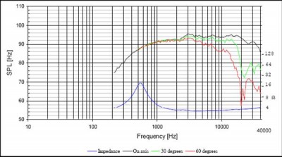

D2904_7100 FR Zaph audio juli 2007.gif (11.54 KiB) 3952 keer bekeken

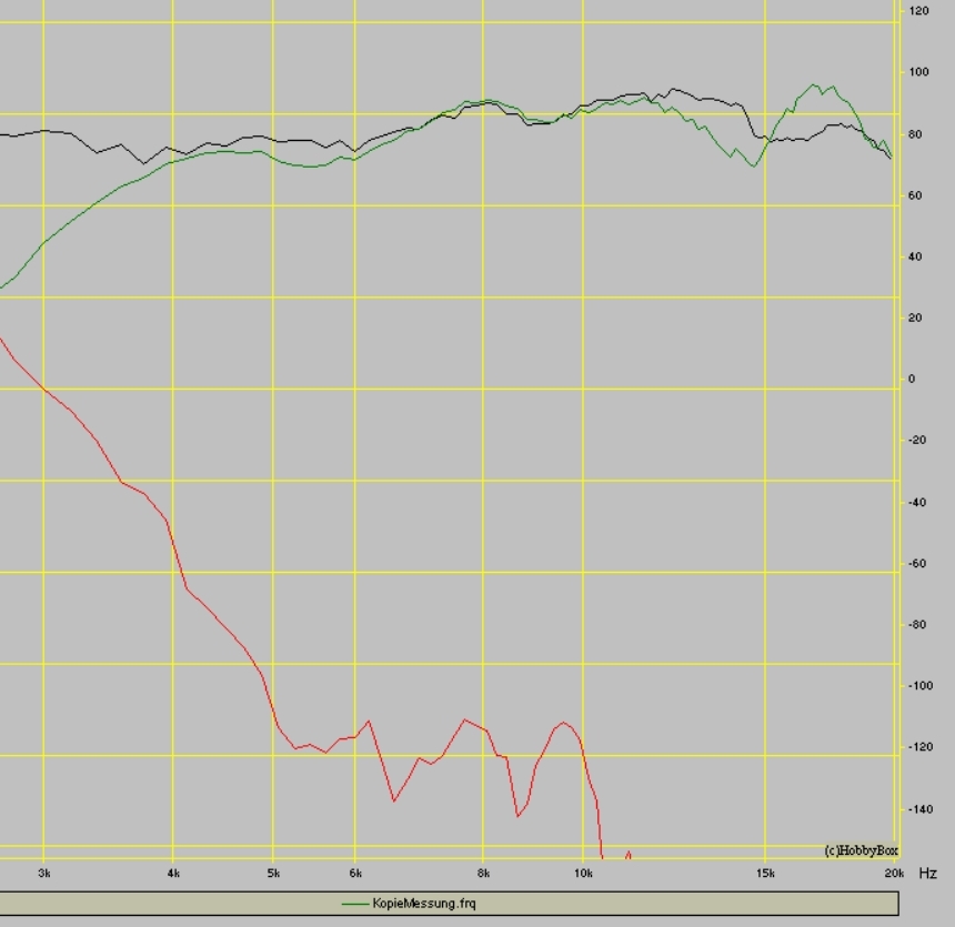

Nog maar even 2 close ups van het "tweeter-gebied"......
Berichten: 12869
Goed vergelijken kan niet op basis van dichtbijmetingen. Ook kun je pas vergelijken als je goed weet wat het filter doet.
Er lijkt ook iets mis te zijn met het laagverloop van de tweeter, Tony heb je erop gelet dat het tijdvenster goed om de pulsrespons heen is gezet? Ik durf het bijna niet te vragen aan zo'n pro, maar weet aan de andere kant ook dat een meetfout erg snel gemaakt is.
Hans Nootdorp
Berichten: 2036
Locatie: Nootdorp
De zwarte lijn is de meting op 1 m afstand.
Voorlopig ga ik er van uit dat de metingen ok zijn en ga maar eens aan de slag met een RC netwerkje parallel aan de tweeter.
