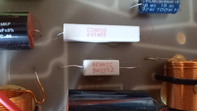

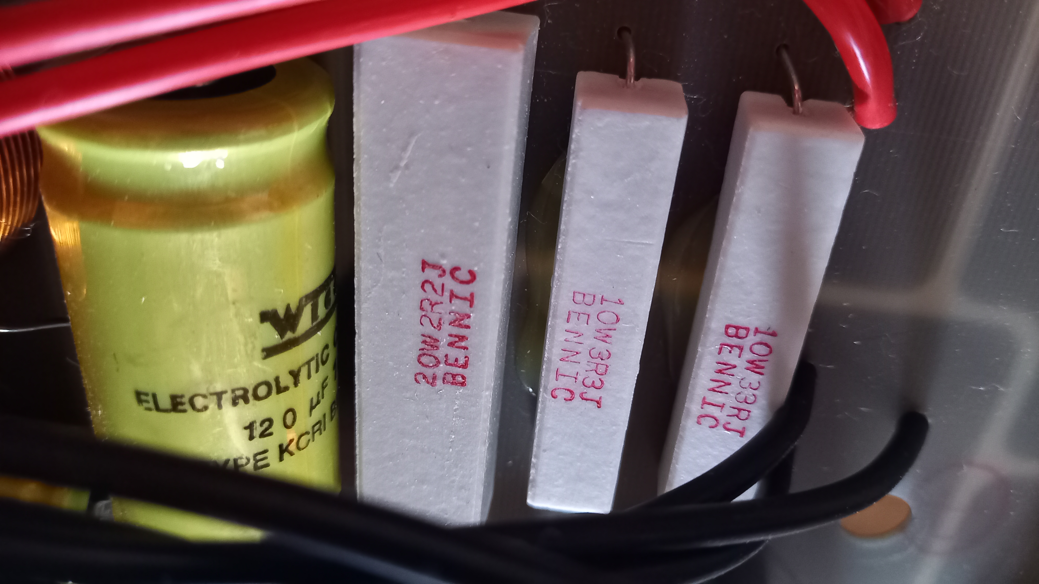

Nog wat foto's van wat wellicht de onbekende componenten zijn.
Dan kan het schema verder aangevuld worden.

Heb je ook een tekening gemaakt van de print zelf waar welke componenten met hun waarde zitten? Kan later best nog wel eens handig zijn
Re: Dali Grand speakers: rechts klinkt zwakker dan links
Jij hebt vast geen apparaten uit ekaar gehaald die later ook weer werkend in elkaar moesten
Ik zat al te kijken of er iets aan markering op de kabels en printplaat zat zo dat deze na het loshalen weer terug konden.
Daar wat tijd aan besteden gaat je later een hoop lol geven met het terug bouwen.

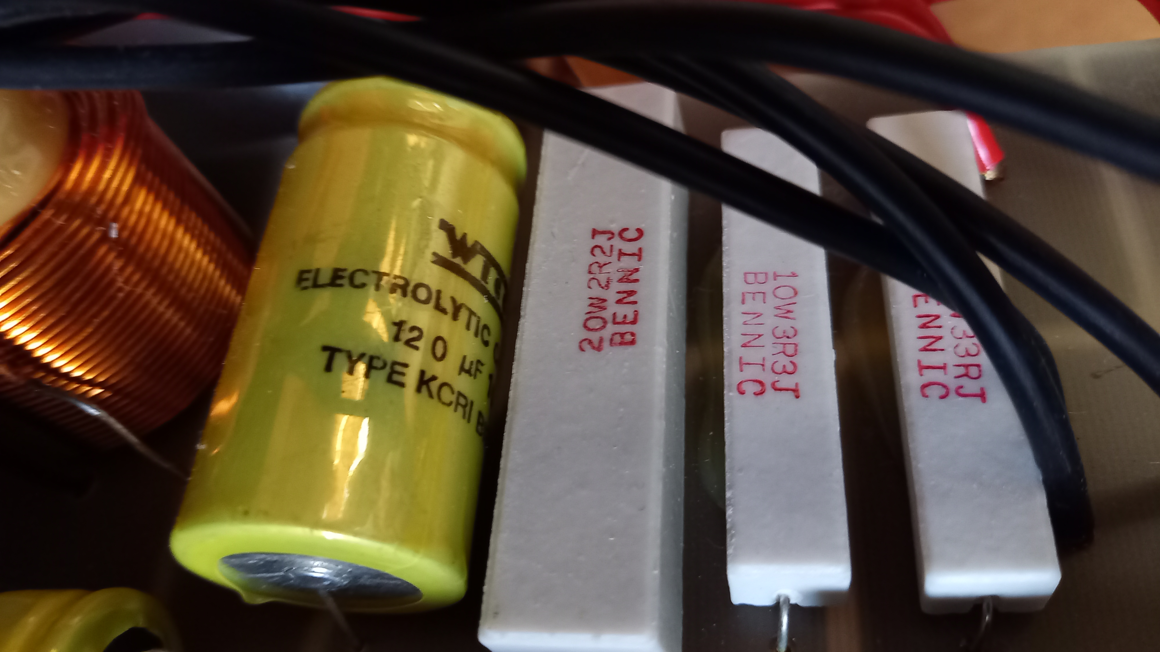

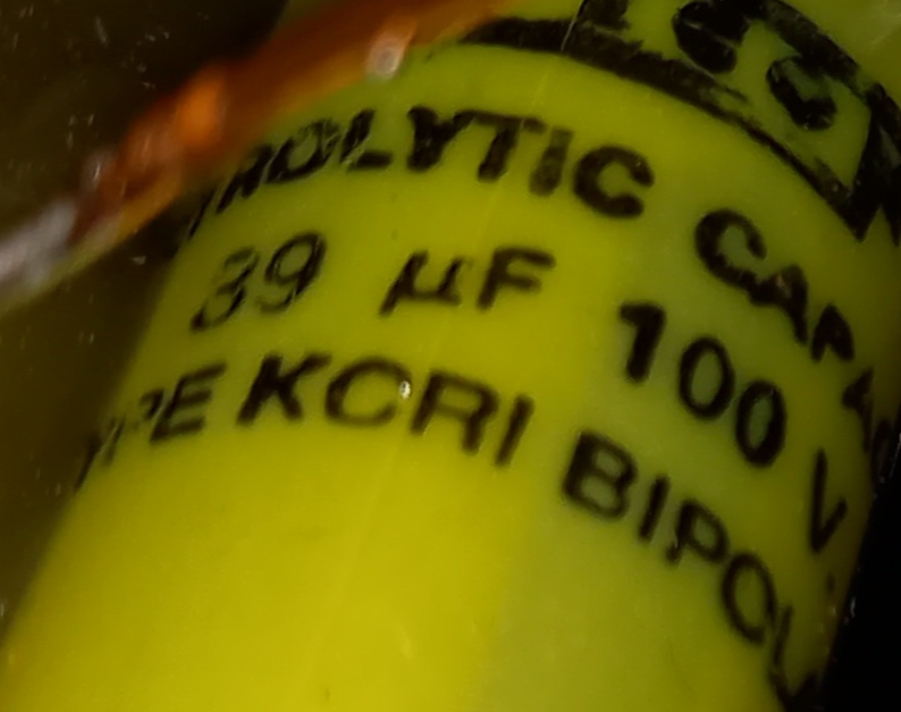

Ik heb het schema in mijn voorgaande post nog even voorzien van de ontbrekende waardes.
In het geval van de ene gele elco las ik aanvankelijk 39 uF, maar met vergroten lijken de letters gewoon deels weggeveegd en het lijkt er op de deze 89 uF is, dus dat heb ik aangehouden.

Bennic kom je veel tegen in fabrieksspeakers, goedkoop spul. 89 uF is vreemde waarde, waar 39 uF wel standaard is…
39uF is idd een standaardwaarde, 89uF niet... Check, check, dubbel check!

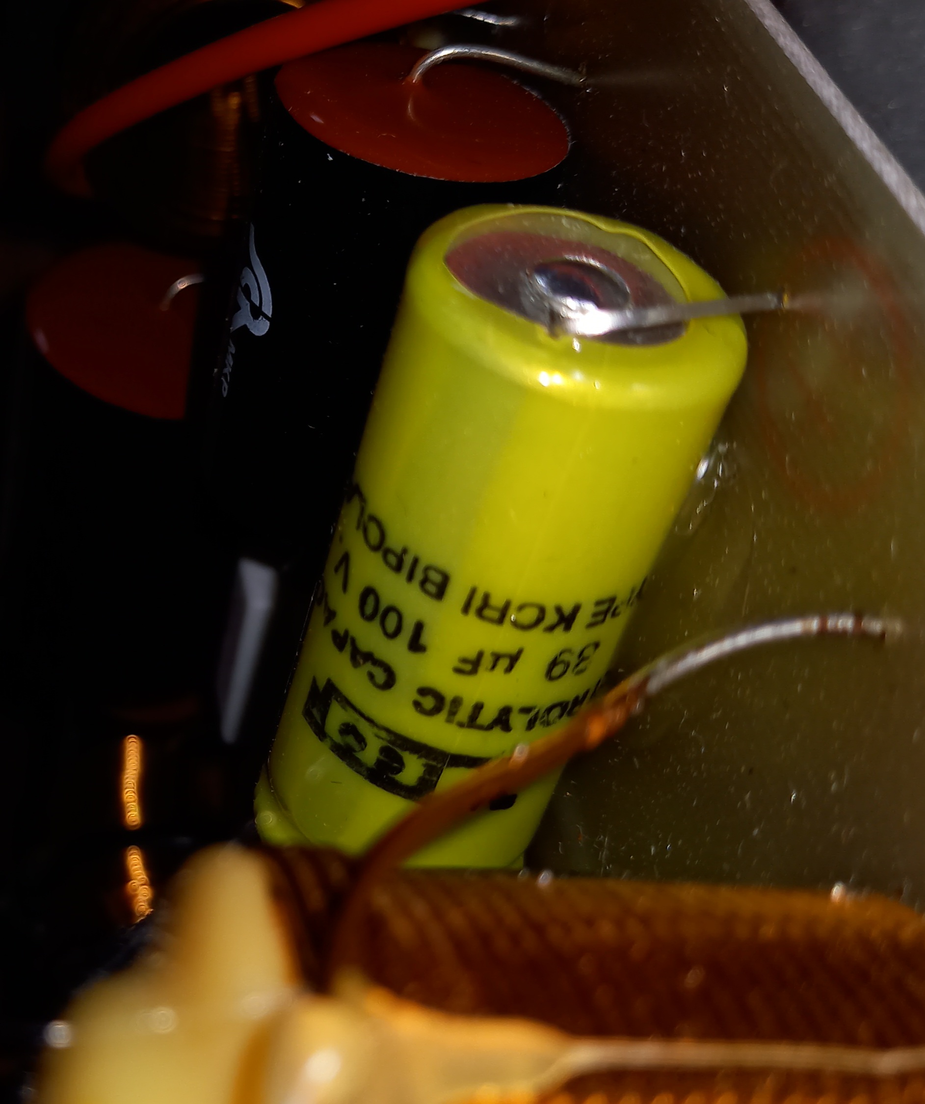

39 uf is inderdaad een standaard reeks, mede daarom dat ik dat getal automatisch als eerste las, echter, zoals ik in mijn post aangaf kan ik me niet aan de indruk onttrekken dat de "3" wel meer op een "8" lijkt welke deels weggeveegd te.
89 uF bestaat op zich ook, dus ik denk dat Muug zelf ook even moet kijken.
In het echt zal het beter zichtbaar zijn dan op de foto.
