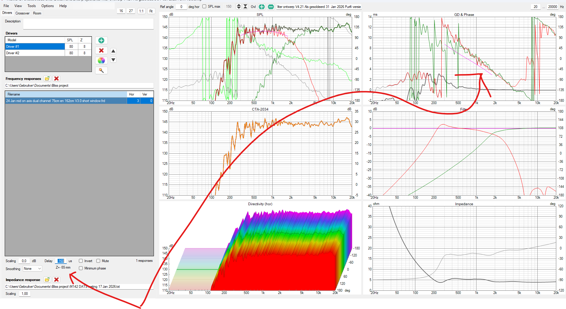

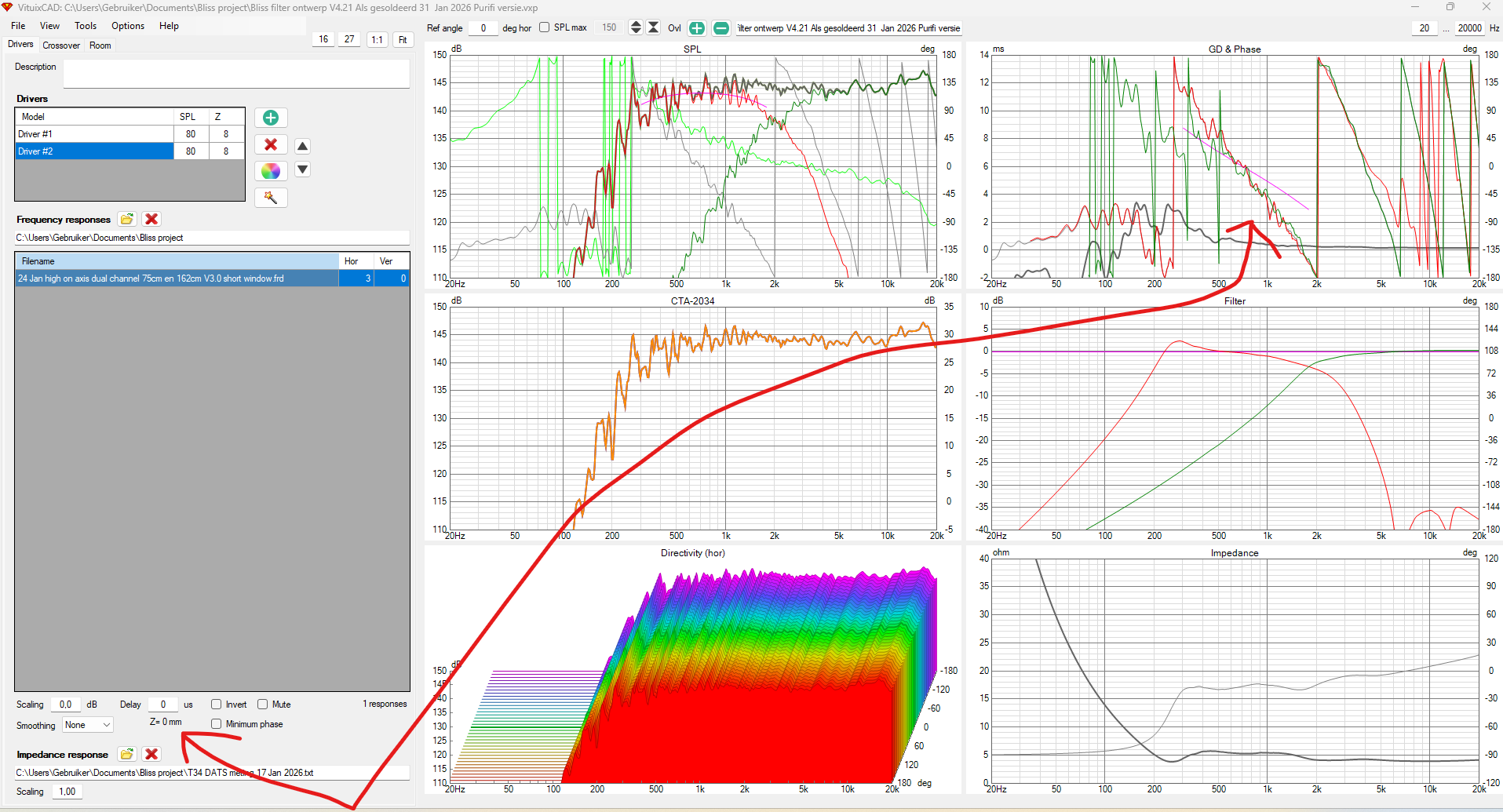

@Rob: ik meet dual-channel, met de versterker-output via een spanningsdeler (100k / 10k) verzwakt teruggevoerd naar de rechter ingang van mijn Bomge U202 interface. Microfoon = Dayton EMM6.
@Stefan, ik heb het even nagekeken en -spoiler- het effect van de delay instelling lijkt ''cosmetisch'' te zijn.
Stap voor stap:
- metingen voor tweeter en mid: dual channel gemeten op luister-as / 70 cm afstand (meetopstelling ongewijzigd voor beide metingen)
- metingen ingevoerd in VituixCAD
- Delay in VituixCAD voor beide drivers bijgesteld als per instructie van deze video / vanaf 2min10sec "to reduce unnecessary phase-wrapping''...."this preserves time differences between drivers with dual-channel measurements"
- Filter getuned
Wanneer ik de delay voor beide units terug op nul zet, dan blijft het fase-synchroniteit goed, maar de getoonde fasedraaiing wordt groter: zoek de verschillen bij geen instelling van delay en met een delay van 160 muSec: de verandering van faseverdraaiing lijkt bij tweeter en mid gelijkelijk te veranderen.
Dat is nog geen verklaring van waarom de gemeten faseverdraaiing groter is dan de minimum-phase: misschien heeft dat te maken met het binnen meten en een gekozen klein time-window a.k.a. ''gate'' voor de ARTA meting?
Filter ontwerp zonder VituixCAD instelling van delay voor beide drivers
Filter ontwerp met VituixCAD instelling van160 muSec delay voor beide drivers
Maar het goede nieuws is dat het filter in beide gevallen OK lijkt te zijn \:D/ (volgens VituixCAD).

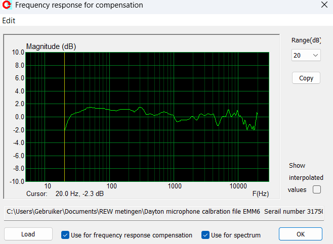

Nee, die heb ik niet laten caliberen en ik heb met toch wat zorgen dat topic doorgelezen..
Ik begrijp dat ik de door Dayton meegestuurde file beter kan vergeten..
Meegeleverde calibratie-file Dayton microfoon
en dat ik mn microfoon het beste bij https://shop.hifi-selbstbau.de/produkt/ ... ibrierung/ kan laten kalibreren?
Of zijn er andere kalibratie-opties?

Berichten: 33827
Re: Bliss project
Ouwebok schreef: do 05 feb 2026, 21:58
Henkjan schreef: wo 04 feb 2026, 22:15
Ouwebok schreef: wo 04 feb 2026, 21:44
had je die nou laten calibreren?
zie viewtopic.php?t=28189
ja, bij die mensen heb ik die Dayton van mij ook laten calibreren.
ik weet zo snel geen ander (voor de hobbyist) adres
Berichten: 36751
Re: Bliss project
Voor wat je nu aan het doen bent, is kalibratie eigenlijk helemaal niet nodig. Afwijkingen zitten in het tophoog >= 10 kHz. Daar heb je dus met ontwerpen helemaal geen last van. Verder is ie van nature binnen 1 dB recht en dat is heel netjes. Mettertijd kun je hem wel eens laten kalibreren voor een finale controle. Zou er nu niet wakker van liggen :D
Berichten: 33827
Re: Bliss project
huh? sorry hoor Pjotr, maar heb je die draad gelezen? en als je met een project bezig bent dat nogal hogere ambities heeft dan alleen leuk bezig zijn dan is een gekalibreerde mic toch wel fijn
Berichten: 36751
Re: Bliss project
Maar niet noodzakelijk. Alle lo cost meetmicrofoons met elektret kapseltjes zijn spatrecht tot ca 8 kHz. Dat is inherent Anders is je mic gewoon stuk. Dat is ook vaak in de vele meetdraadjes aan de orde geweest met velerlei linkjes naar diverse testen/onderzoeken. Dat is voldoende om ook een hoog ambitieus project succesvol te kunnen uitvoeren. Kalibratie voegt daar in dit geval niks aan toe. Hooguit gemoedsrust... De metingen van Mark geven w.m.b. geen aanleiding om te twijfelen aan zijn microfoon. Misschien in Hengelo za as zijn microfoon even vergelijken met de gekalibreerde van Stefan? Dan is dat ook duidelijk.
Overigens zou ik gezien dat microfoondraadje sowieso de moeite niet nemen om die Dayton EMM op te sturen voor kalibratie maar gelijk bij die club een goede nieuwe compleet gecalibreerde mic bestellen. En als je hoger in de boom wil zitten koop dan een kwalitatief goede uit het middensegment die wat meer SPL aan kan, zodat je ook vervormingsmetingen betrouwbaar kunt doen. Zou ik ook even bij https://www.isemcon.net/ashop/ kijken.
