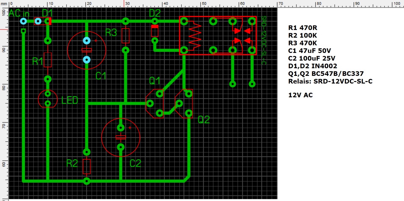

Ik zal de twee niet werkende pogingen eens demonteren en nóg ruimer opzetten op een stuk gaatjesprint, dan met de goede transistoren, hoewel ik me niet kan voorstellen dat deze typen zó verschillend zijn.
Inderdaad, zoals Ray zegt, heb ik het schema erbij en streep af wat gesoldeerd is geworden, maar onderschat mij niet, zelfs zo'n eenvoudig schemaatje kan ik nog verknoeien...
Op advies van meanman64 ben ik aan het stoeien met Sprint Layout 6.0, (de demoversie), dat geeft me ook meer inzicht in hoe de verbindingen te leggen en problemen in de layout te voorkomen.

Deze lay-out lijkt nog niet helemaal goed te gaan, maar zonder componenten opstelling is dat lastig te beoordelen.
Een bc546 of 547 maakt amper iets uit in specificaties, in elk geval niet op parameters die invloed hebben op deze schakeling. Grootste verschil is Vceo-max, 45V voor de 547 en 65V voor de 546. Maar aangezien je voedt op nog geen 15V, zijn beiden hier even bruikbaar.
Bij transistoren van andere herkomst dan de bekende gerenommeerde distributeurs is het altijd raadzaam de aansluitingen te verifiëren met een transistor tester. Je gaat nu uit van ebc in de lay-out, wat correct is voor een originele 547. Maar als het er eentje is van een Chinese namaker (hoeft niet eens slecht te zijn) of een omgestempelde andere vergelijkbare tor, kan het goed bce of cbe zijn. Meten is weten.

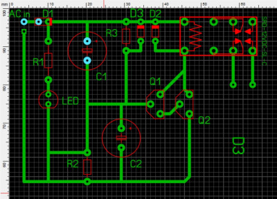

90000006 schreef: wo 27 nov 2024, 8:38
Beter?
De demo versie heeft niet de relais vorm, die ik gebruik, maar dat maakt voor het principe niet uit.

Onderste aansluiting van C1 klopt niet, die moet op de massa. Zo gaat het niet werken.
Het is ook een goed idee om een diode over R3 te zetten, kathode aan de plus. En een bleeder weerstandje over de voeding zoals Pjotr al aangaf. Daarmee zal de schakeling beter werken als de voeding heel kort na het uitschakelen weer ingeschakeld wordt.

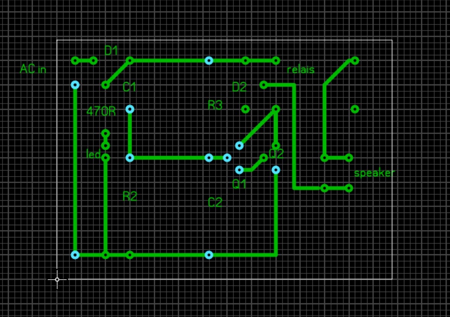

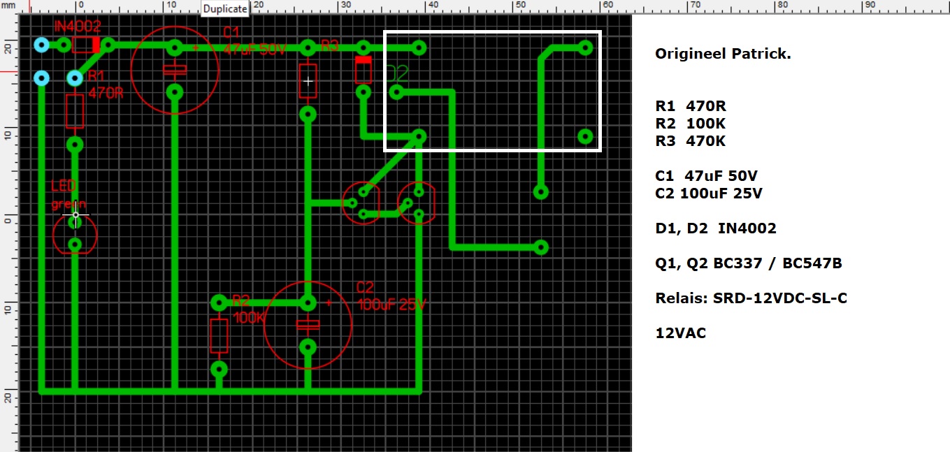

Wat is in deze layout de massa?
Ik heb alleen twee AC aansluitingen en twee pootjes van het relais om dingen aan te sluiten, zoals het origineel:
Delay origineel. jpg.jpg (15.96 KiB) 226 keer bekeken

Da's de baan die onderin rond loopt. Vanaf de onderste ac aansluiting dus

Het duurde even voor het kwartje viel...
Ik zie het, C1 heb ik via R2 getekend i.p.v. rechtstreeks naar massa.
Diode over R3 toegevoegd:
De schakeling valt erg snel af, maar welke waarde zou de bleeder weerstand moeten hebben?

Nu heb je r2 kortgesloten. Even koffie tijd nemen :wink: . Apart lijntje vanaf de minpool van c1 naar massa leggen. Helemaal los van het knooppunt r2/r3/c2/q1. Kan je gelijk de bleeder parallel aan c1 zetten.
Bleeder komt niet zo nauw, paar kohm is prima. Alleen even op de dissipatie letten. Met 1k zit die op bijna een kwart watt, beter iets hogere weerstand kiezen dus. 2k2-4k7 is prima.

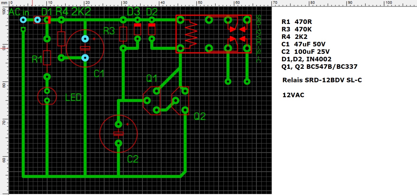

Boodschappen gedaan, thee gedronken en layout aangepast:
R2 verwijderd en 2k2 bleeder over C1 toegevoegd.
Hoeveel groter zou R3 moeten worden?
Als er geen fouten meer in staan, ga ik de schakeling zo eens opbouwen.
De LED is niet echt noodzakelijk, maar meer voor mijn gemak, dat ik kan zien dat er spanning op de schakeling staat.

Proberen. Je kunt uitgaan van de huidige waarde. Is dat te lang of te kort dan kun je de waarde evenredig aanpassen: Groter = langere tijden, kleiner is kortere tijden. Hoger dan ca 4,7 mega ohm zou ik niet gaan. Schat dat je met 2,2 mega ohm aardig uit komt. Is het dan nog te kort kun je beter de elco vergroten.

Afgezien van een diode over de spoel van het relais, die verkeerd om zat, heb ik geen bedradingsfouten kunnen vinden in de layout van
wo 27 nov 2024 16:34. C2 is inmiddels 200uF.
Diode omgedraaid, stroom er op; het ledje gaat aan ten teken dat er stroom op staat en het relais trekt direct aan, geen vertraging...
Hoe nu verder?
Groeten, Jan.
Berichten: 36756
Re: Inschakelvertragingsperikelen.
Dan lijkt het er op dat er iets met C2 is. Wat gebeurt er als je C2 kortsluit? Dan zou het relais niet moeten aantrekken.

C2 bestaat in de huidige versie uit 2 x 100uF 50V parallel, als ik die kortsluit, trekt het relais (nog steeds zonder vertraging) aan.
@ 90000006: ik had nog vier BC547B liggen, die ik in twee versies gebruikt heb, het is niet ondenkbaar, maar dat ze alle vier defect zouden zijn?
Ik heb een universeelmeter en een labvoeding.
En zo'n transistor tester, die Ray liet zien, in bestelling.
De grootste afwijking is C1: i.p.v. een 50uF heb ik daar een 220uF 50V voor gebruikt, daar de laatste 50uF gebruikt was in de eerst gebouwde versie.
Ik haal morgen de eerste versie uit elkaar en bouw die dan (nog) eens op, nóg ruimer, zodat ik gemakkelijk kan meten en volgens het oorspronkelijke ontwerp van Patrick in de mono uitvoering, zonder bleeder, mét een Ledje:
