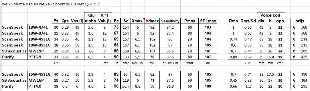

Ik heb voor jou maar wat kandidaatwoofers op een rij gezet... Doe er je voordeel mee.
Als je toch met DSP werkt kun je natuurlijk ieder gewenst formaat kast nemen en met DSP de boel weer recht trekken....
Dan is Vdmax natuurlijk bepalend voor SPLmax in het laag; iedere 12% meer Vd geeft 1 dB hogere SPL (ofwel meer headroom).....

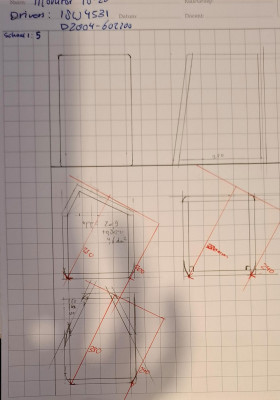

In het ontwerp zit ik er ook over te denken om de baffle schuin naar achteren te plaatsen, zodat de fase al beter gaat tov gewoon rechtop. Ik zit ook te kijken welke vorm ik vooral de achterkant wil om de speaker zo dicht mogelijk op de muur te kunnen plaatsen.
In mijn huidige ontwerp kom ik nu ongeveer uit op 37cm hoog, 27cm diep(maximaal) en qua breedte net geen 24cm. Dat is flink kleiner dan alle 2weg met 6-7"inch van ome troels.
Ik wil de aan de voorkant boel naar iets smaller laten lopen en ook aan de achterkant. Mogelijk ook assymetrisch. Plaatje met 3 schetsen van boven met in rood de ruimte die de speaker inneemt qua diepte als deze onder een hoek van ongeveer 30graden geplaatst worden.
Ik ga voor de kleinere tweeter zodat deze dichter op de woofer zit, waardoor het weer meer richting een puntbron gaat.

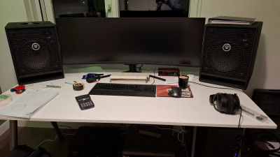

Als test heb ik de basscabs op het bureau gezet. Dit om een aantal dingen maar weer eens te testen. Wat me opvalt is dat er gelijk meer dynamiek is, ook al heb ik voor de snelheid nu geen dsp en zijn er wat staande golven die nu meedoen. Wel voel ik meteen een bepaalde druk/dynamiek. Qua mengen ivm de korte luisterafstand vs de wooferdiameter van 10" ik merk dat als ik een stuk voorover leun dat het midlaag wat benadrukt wordt. Echter tussen normaal zitten en nog iets verder van mijn bureau af hoor ik minder verschil. Het geluid zit wel ver uit elkaar, maar dat komt ook door dat deze tweeter niet gespiegeld zitten. Ook maar eens een Excel documentje gemaakt om woofers te vergelijken. Hier komen de 10RS430, 6rs140-16ohm, purifi PTT6.5w en 18w4531 erg goed uit qua QMS en RMS/sd. Ook valt de benodigde inhoud nog mee. De 6rs140-16 doet het alleen lekker in een kleine BR. Dus ik wil toch nog eens simuleren met een 3weg met 10rs430, 6rs140-16 gesloten als mid(zo gebruiken Tony en Troels hem ook) met dan een goede tweeter. Ik weet niet of de d2004-602200 nog werkt, want die is misschien niet gevoelig genoeg.

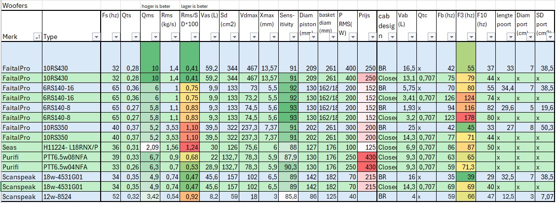

Als ik wat filters erop los laat, blijven deze over:

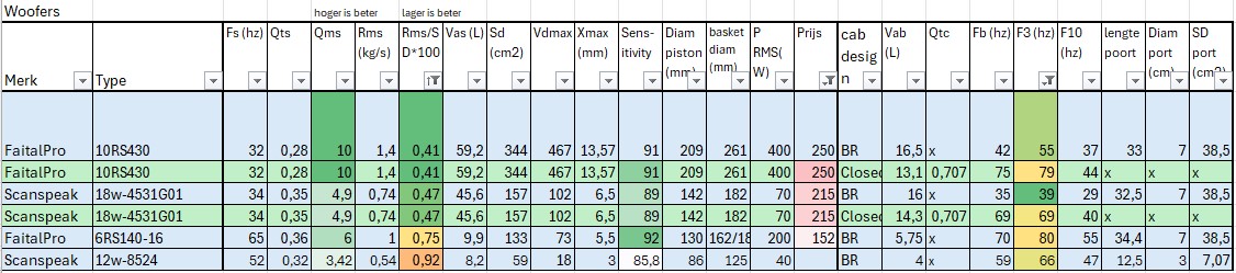

De 10RS430 gaat met BR in 16,5L. Die is op papier het meest dynamisch. Purifi heb ik af laten vallen ivm prijs en dat de 18w4531 het qua rms/sd beter doet.
Een 3weg met de 10RS430 en 6rs140 is te doen. Samen 20L(16,5l woofer, 3,5L mid) nodig. Ruwweg een kast van 46x28x24cm(hxbxd). Voldoet niet aan WAF, maar gelukkig is het mijn eigen studiootje en het zou wel passen.
Ik wil later nog eens simuleren op wat voor rendement ik uitkom, zodat ik een juiste tweeter kan kiezen. In het formaat hierboven zou de tweeter dan naast de middentoner komen. Dan is een tweeter met fullfaceplate(104mm) ook mogelijk. Maar ik weet niet of dit dan lekker gaat qua afstraling.
Het geheel wordt dan flink prijziger(400euro voor woofer+mid) tov alleen de 18w revelator(215euro), maar de titel was ultimate monitor toch?

als je dan toch een basscab al op je buro toelaat, mss geeft dit topic wat inspiratie:
viewtopic.php?p=1560712

Als ik naar jouw overzicht kijk, valt mij op dat de 10RS430 niet zo erg laag gaat met F-3dB van 55 Hz. Wil je geen woofer die lager kan, zodat ie ook iets kan met de 31 Hz van jou losse Bsnaar?
De 18W4531 lijkt mij voor jouw toepassing toch wel beter dan de 6inch Faital, als je vrij laag (rond 60 a 80Hz) wilt crossen. Scheelt toch 3 dB in Vd, dus headroom....
Is wel weer recht te trekken door Fx 40% hoger te leggen waardoor excursie op Fx 3 dB afneemt.
Een 3weg is wel een heel andere benadering dan een 2weg met sub. 3weg vergt op je bureau veel meer ruimte en zal niet zo laag gaan (bij acceptabele kast).
Bij 2weg+sub kan de 2weg mooi klein blijven, zeker als ie niet zo laag hoeft(dus CB ipv BR); dan zijn een paar liter al voldoende.
In jouw geval zou ik niet voor een 3weg kiezen.

Wil je dynamiek, dan is het denk ik goed te volgen waarom Tony Gee en Troels Gravesen bijvoorbeeld de FaitalPRO 6RS140.
De cijfertjes waar eerder aan gerefereerd is heb ik niet zo veel mee, Seas scoort ook standaard slecht(er) terwijl die wel in de Dutch & Dutch Monitor 8C zat (en heel goed klonk) en het zit bijvoorbeeld ook in Amphion - die ook monitor speakers maakt.
Persoonlijk zou ik een impuls gecompenseerde speaker maken. Heb je genoeg vermogen? Dan 2x JL audio erin ofzo. SB Acoustics is ook erg goed.
Wavecor zit ook in briljante (studio)monitoren maar is tegenwoordig al weer 'Scan Speak' geld.
In het geval van een 10" FaitalPRO dan zou ik voor de 4 ohm versie gaan omdat die een veel kleinere kast vraagt.
Maar... als je laag wilt aankoppelen bij een subwoofer, moet je je afvragen of je een 4e orde basreflex laag flank wil - dat wordt een beetje ruzie met de sub denk ik.

De Ultimax serie (oud en nieuw)is wel power happy zeg maar. In winisd geven ze met inputpower 250w zo rond de 96db op 20hz. Daarboven flink meer.
Um12 oude: 59L voor Qtc=0,8. f3=32hz Geeft met 250w input 96db op 20hz met 13mm uitslag(xmax=19mm) Kost 330euro,maar misschien met korting te krijgen vanwege end of life?
UMII12: 55L voor Qtc=0,8 f3=41hz 300euro. Geeft met 250w input 95db op 20hz. uitslag is dan 11m (helft van xmax)
sb23MFCL45-8 2x impulsgecorrigeerd: 45l voor QTC=0,707 F3=49HZ. Geeft op xmax(10,5mm) met125watt input 20hz op 93db. 310Euro.
Andere keer ga ik nog eens verder kijken hiernaar. Niet dat ik nu zo keihard wil spelen, maar ik wil wel graag echt fullrange.
Dat is wel het mooiste. Maar de geldboom groeit niet oneindig. Als ik met fusionamps ga werken, dan ben ik flexibeler met de drivers en ook de plaatsing. Passief gefilterd heb ik wel dsp, maar niet per driver. Dan moet het ontwerp akoestisch al beter kloppen. Sowieso is een goede basis belangrijk actief of passief gefilterd.Ouwebok schreef: ↑vr 10 jan 2025, 18:43Misschien mis ik iets, maar ik dacht dat je een Fusion amp gaat gebruiken? En maakt de gevoeligheid van de tweet toch niet zo veel uit?

Dat is het idee, maximale impact. Vandaar dat ik de optie voor de 10inch nog open houd.
Tony en Troels gebruiken de 6rs140 wel alleen als mid. Dat wil ik ook wel proberen.
Dat wil ik het liefst gewoon testen. Daarom ga ik me nu eerst maar eens concentreren op de subwoofer. Onder mijn bureau past met gemak een kast van 65x65x25cm oid.wouter schreef: ↑vr 10 jan 2025, 18:38In het geval van een 10" FaitalPRO dan zou ik voor de 4 ohm versie gaan omdat die een veel kleinere kast vraagt.
