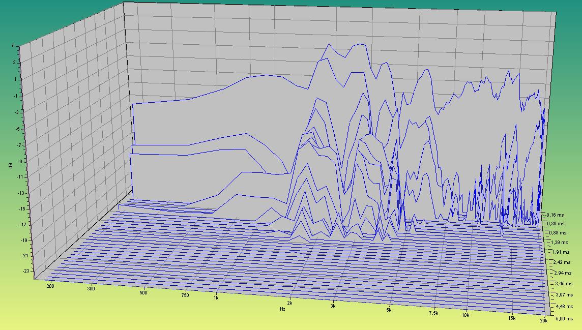

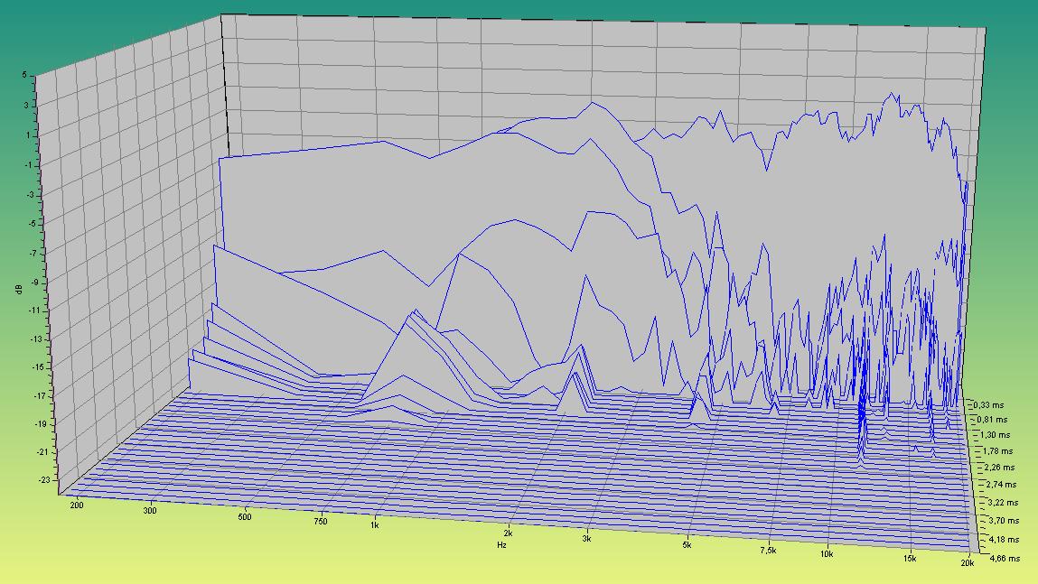

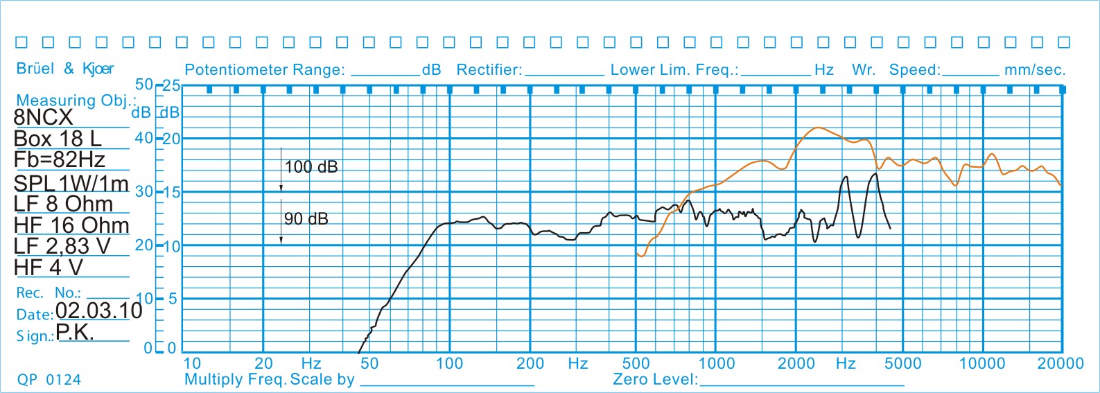

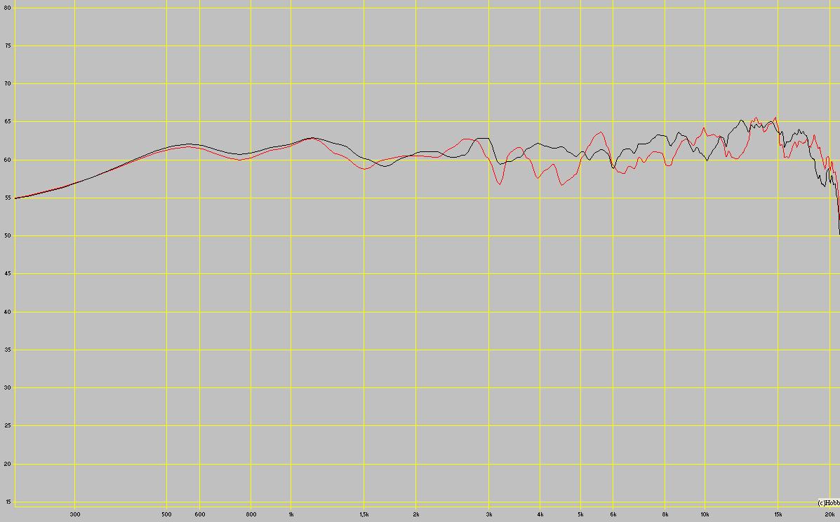

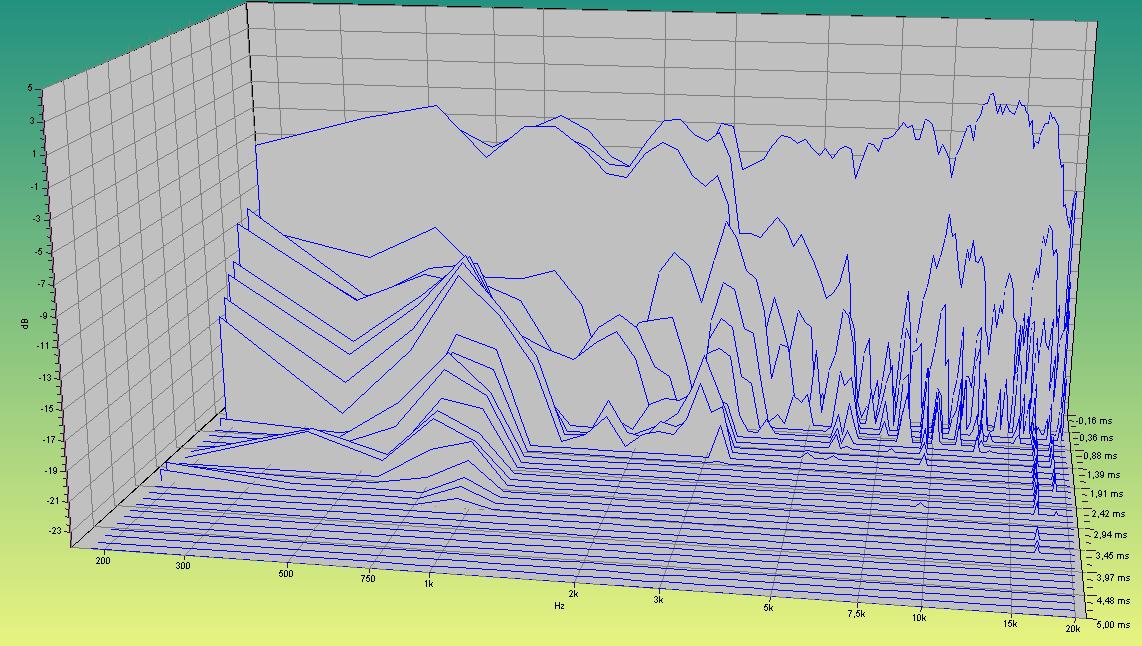

Vandaag de eerste (vlugge) metingen gedaan van de coax in de behuizing. Wat mij opvalt is de grote overeenkomst met de metingen van Oberton zelf, goede zaak, tenminste weer een fabrikant die het niet te rooskleurig voorschoteld. Dat de 8" driver naar het laag toe oploopt komt vanwege de bafflestep.
Moet zeggen dat de hogetonen driver zich netjes gedraagt, watervalplot ziet er prima uit. Die van de 8" driver zal ik later posten, voor wat ik zo snel heb kunnen zien klonken ook de twee resonantiepieken bij 3 en 4 khz snel uit.

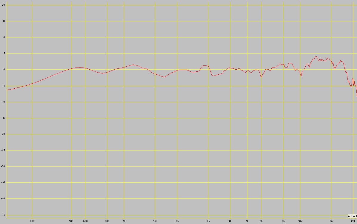

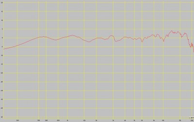

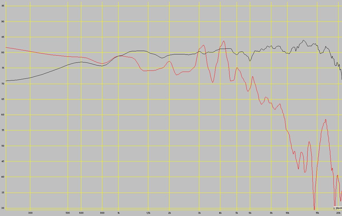

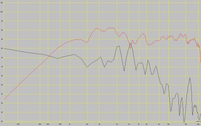

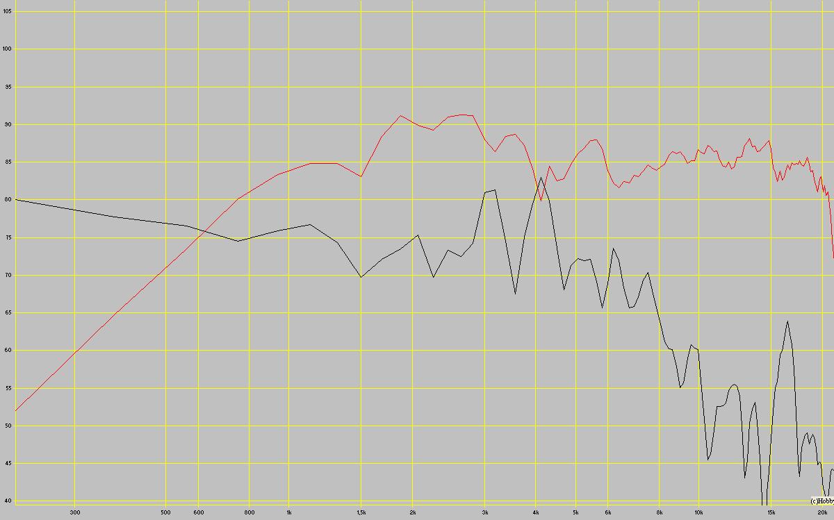

Hier wat metingen van het test filter dat ik vandaag in elkaar heb geknutseld.
Ik heb de coax onder een hoek van 15graden geoptimaliseerd, een coax gedraagt zich axiaal nooit heel erg mooi vandaar.
Hier en daar moet nog wat getweaked worden, daarvoor heb ik nog wat onderdeeltjes nodig die ik nu niet in huis heb.

Die 15 graden meeting ziet er inderdaad heel netjes eruit .

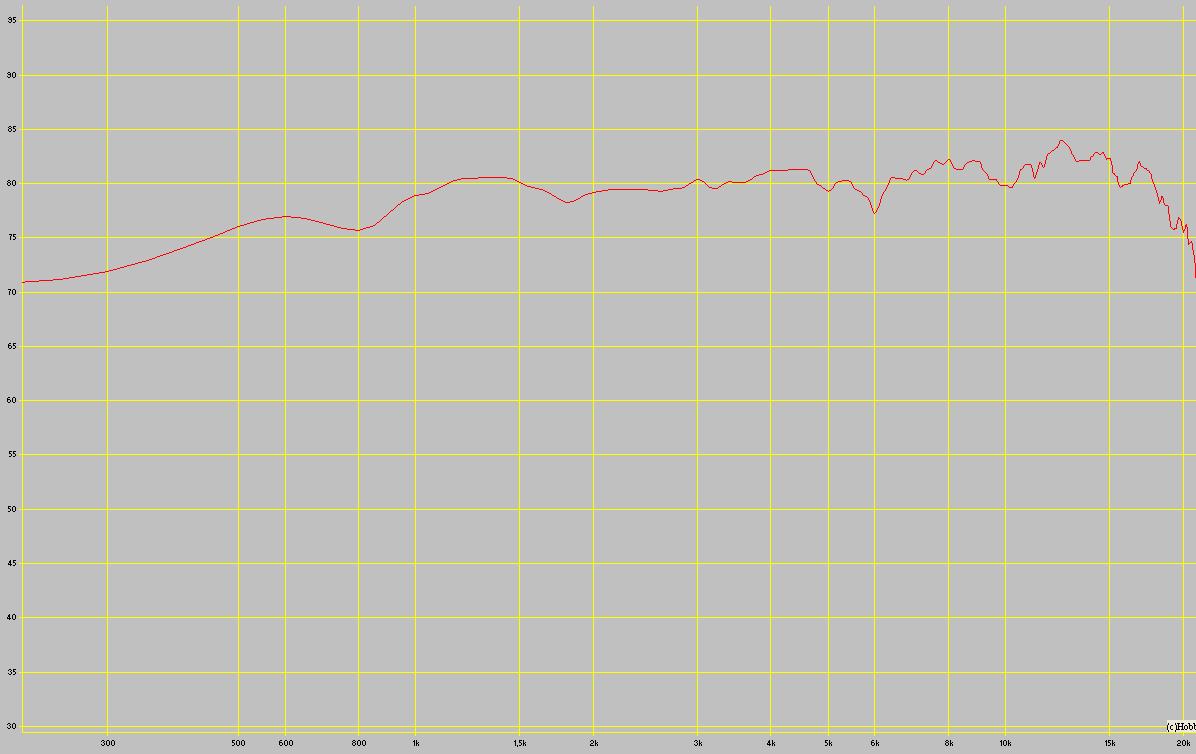

Re: Bassguitar cabinet 2x10 + 8" coax

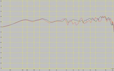

Het filter heb ik nog iets geoptimaliseerd.
Klinkt echt top!
Als ik de curve vergelijk met de ongefilterde mid/woofer dan schat ik het rendement in op ca 97 a 98 db/w/m, prima lijkt mij.
Klinkt echt top!

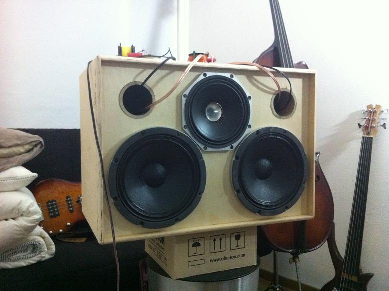

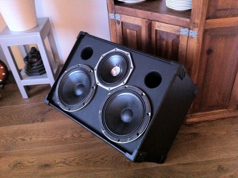

Effe een plaatje van de testopstelling, filters liggen nog op de kast ivm tweaken

Afgelopen week heb ik de kast getest met de bastop (Bugera BVP5500) en mijn Ibanez RD500 basgitaar. In een woord geweldig. Elk detail van de basgitaar is hoorbaar en ik bedoel hier niet het detail dat de meeste baskasten met die bullet tweeters produceren. Het detail is in het hele frequentiegebied van de basgitaar aanwezig van laag tot hoog. Wat het meeste opvalt is het strakke ongekleurde mid. De kast laat de "echte" klank van je instrument(en versterker) horen.
Een ander groot pluspunt is de spreiding, het maakt niet uit waar je staat de details zijn onder bijna iedere luisterhoek duidelijk hoorbaar. Ik durf met zekerheid te stellen dat dit de beste 2x10 kast is, punt.
