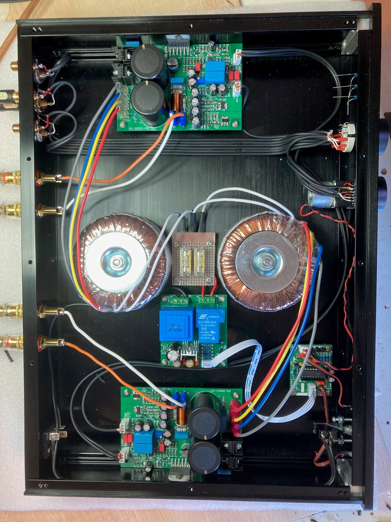

ik ben de afgelopen dagen bezig geweest de versterker en de voeding in te bouwen, wat wel redelijk gelukt is volgens mij.
Toch zijn er nog een paar probleempjes, als ik de versterker aansluit op de potmeter doet 1 kanaal het goed en de andere bromt stevig.
omgedraaid het verhaal hetzelfde, nu ben ik al niet zo gek met die alps rk67, dus daarvoor heb ik nu een ALPS RK27112MC motor-studiopotentiometer, stereo, 10K log besteld.
Een ander probleempje is de massa, als ik een weerstand en condensator parallel naar massa zet dat begint de weerstand te roken, lijkt me dus niet goed zo. Met buizen kan je makkelijk meten wat aan de min ligt maar hier lijkt alles wel aan min te liggen. :lol:
Berichten: 36742
Re: versterker CA MK1-V2
Aai, als die weerstand gaat roken dan zit er ergens een ernstige bedradingsfout, dan wel kortsluiting. Heb je wel isolatiepads tussen de LM3886 en de kast gedaan? De tab van de LM zit aan de V- van de voeding! Meet anders ook eens de DC op de uitgang van beide kanalen. Ook als je de ingangsconnector op de CA print hebt los gehaald.
Nee, ik had niet begrepen dat die er tussen moesten, stonden ook niet in de bestellijst.
Ik heb ze met pasta aan de kast gemonteerd, zijn dat speciale qua afmeting?
Berichten: 36742
In de bestellijst staat ook de geïsoleerde LM3886TF... Jij hebt de ongeïsoleerde versie gebruikt! E.e.a. is wel uitvoerig in de diverse bouwdraadjes aan de orde geweest. Ja ze zijn wel groter dan de standaard siliconen pads. Een TO3P moet denk net passen. Anders kan ik wel een stukje voor je in een envelop stoppen.

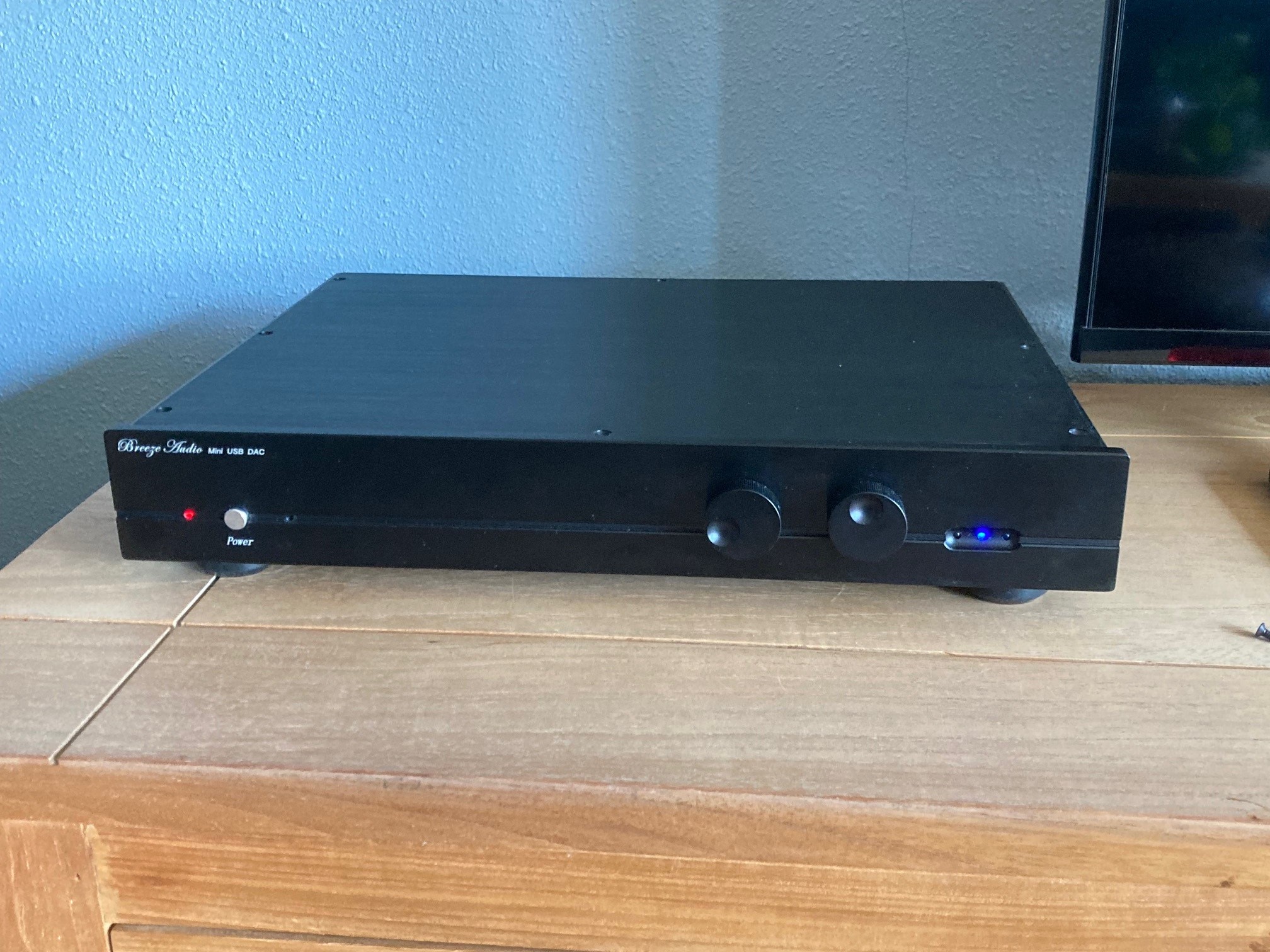

Ik heb de siliconen isolatie plaatjes er tussen geplaatst en hij was meteen doodstil :yeah:
Alles dicht geschroefd en eerst eens luisteren nu, als volgende week de alps studiopotmeter komt die er nog inbouwen, bedankt voor de hulp Peter.
Ik heb hem netjes in de 6 cm hoge kast gekregen.
Berichten: 36742
\:D/ Mooi Peter. Gelukkig is alles nog heel dus. Check nog wel even de DC op de uitgang. Ziet er erg fraai uit zo in die kast. Genieten maar...
