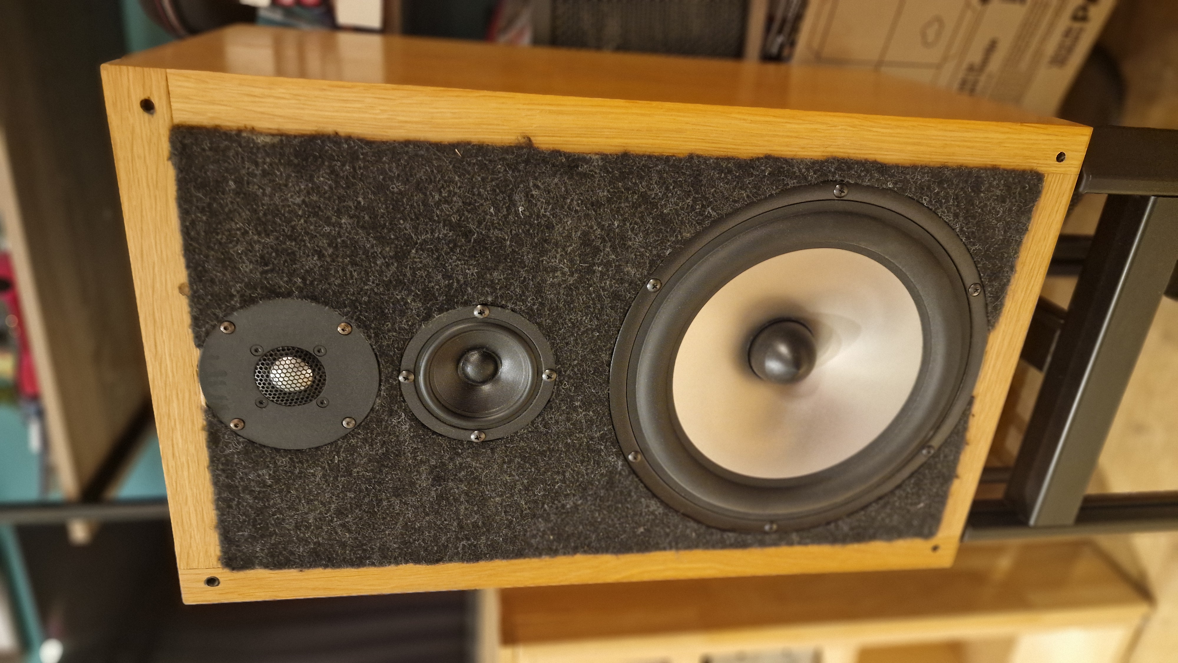

Ze staan even in de woonkamer, de terminals moesten nog uitgewisseld worden voor goede banaan exemplaren;
Nu heeft Jeroen de filters en interne bekabeling opgebouwd met spoeldraad en niet te veel overlengte, dus woofer eruit en voorzichtig los solderen, gaten opboren met stofzuiger erbij en nieuwe weer vastbakken. Ik moet de verleiding weerstaan om gelijk van alles aan te passen.
Hoe klinkt dat na 9 maanden Daudio C1? Nou niet slecht en zeker het laag heeft wat meer slam dan een C1 maar de transparantie haalt ie niet, geeft niet maar het is geen wonder als je de concepten vergelijkt.

Spoel draad als interne bedrading?
Dat klinkt als een slecht idee, het werkt onhandig en brengt vervelende mechanische belastingen op de aansluitingen van de drivers, die dus vroeg of laat dan ook afbreken.
Dat ging er bij mij als eerste uit.
Gewoon mooie soepele bedrading zodat er normaal mee te werken is en de boel heel blijft.

Ja in die tijd was massieve interne draad ook aan een opkomst bezig, ik heb ook de ervaring dat het op den duur afbreekt bij de solderingen [-(

Is die mid niet wat aan de kleine kant Joram?
Dan bedoel ik vooral de(afmeting) verhoudingen.
Re: Overhaulin'; Klassieke 3 weg
Dat is DE 10F. :wink:

Als je het bouwtopic door leest wat ik aan het begin gelinkt heb, dan zie je hoe de keuzes tot stand gekomen zijn destijds, het is beslist niet behelpen hoor [-X

Als ik mij goed herinner ligt de X-over in de K3W daarmee op ca. 500Hz. Lijkt mij geen enkel probleem op te leveren. Zeker niet voor huiskamergebruik! :sure:

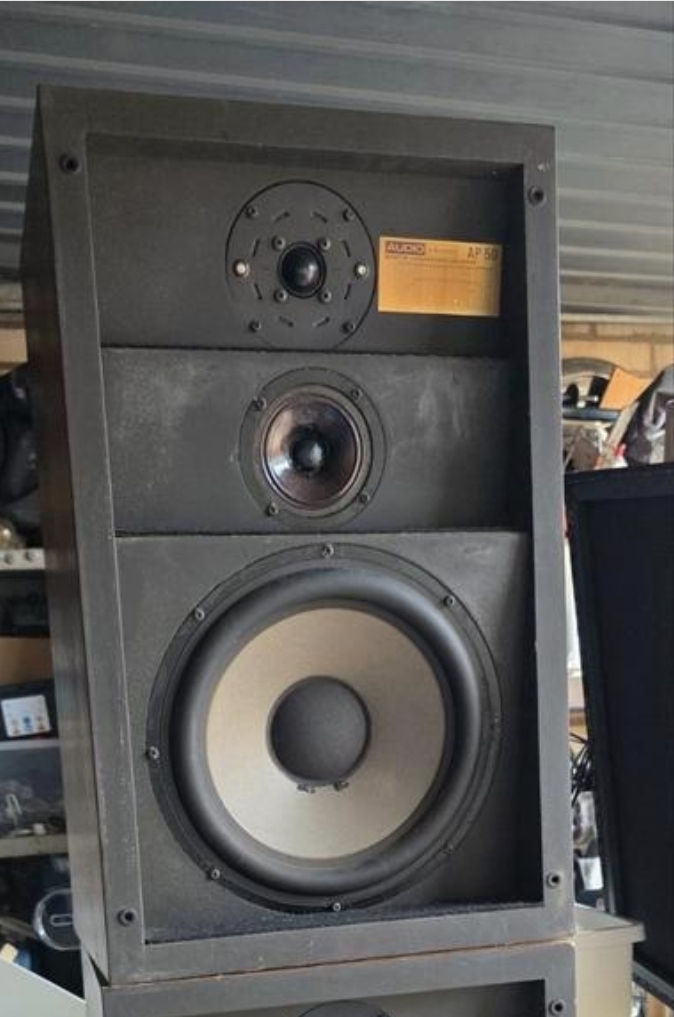

Ze doen mij een beetje denken aan de set Audio Professional AP 50 luidsprekers die ik vroeger heb gehad.
Een lekkere stevige woofer in een gesloten kast en ook een klein midje, maar die dingen speelden erg mooi!
Erg veel plezier aan gehad!
Dus een iets kleinere mid hoeft geen probleem te zijn mits de woofer goed in staat is om iets verder door te lopen.
Audio Professional AP 50:

520 & 4300 zijn de overname punten :dank:

Is toch mooi. Het belangrijkste deel van het spectrum uit één unit. Niet te groot zodat hij niet te veel gaat bundelen in het midden-hoog.
