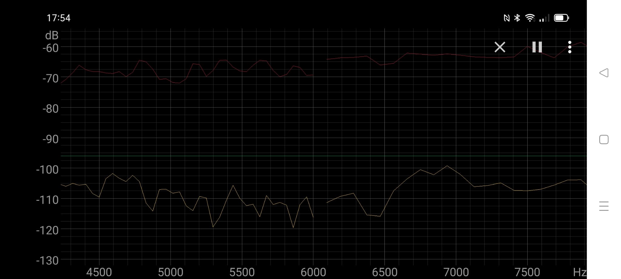

Nog wat bevindingen na wat simpele metingen met witte ruis via laptop en spectroid app op telefoon:
Er zitten gaten in frequentieband van de middentoner.
375 - 381
750 - 762
1500 - 1523
3000 - 3047
6000 - 6094
Wie kan hier iets over zeggen?
En het hoog gaat stijl 25db naar beneden vanaf 16219hz tot ruim 22khz.
Re: restauratie elipson 1303
Waar gemeten?
En misschien een plaatje?
Maar hoe precies meet je via je telefoon. :mrgreen:
snoef3
Berichten: 621
Lid geworden op: di 19 jan 2016, 16:22
Bericht door snoef3 »
vast niet precies maar wel duidelijk dat er gaten zijn.
En je wil een plaatje met de onderbrekingen zien? Je gelooft me toch zo ook wel?
uitgerekt bij het 6000hz gat. even op klikken voor zichtbaarheid.
Nee, want de plek van de onderbrekingen is hoogstwaarschijnlijk afhankelijk van de afstand tot de speaker, de hoogte waarop de telefoon gehouden wordt, de stand van je hand die de telefoon vasthoudt en de aankleding van de ruimte.
Berichten: 14141
Wel toevallig dat de gaten steeds precies een factor 2 hoger zitten in frequentie.
snoef3
Berichten: 621
pappaleo schreef: zo 29 okt 2023, 17:40
nee, het plaatje net heb ik op een totaal andere plek nu net even gemaakt dan toen ik vanmiddag aan het meten was. Nu gewoon met muziek aan.
snoef3
Berichten: 621
Walt schreef: zo 29 okt 2023, 17:42
ja, maar wat is de oorzaak. die missende 6 hz aan het begin van de reeks zijn vast niet waarneembaar maar die bijna 100 herzen bij 6000 hz wel denk ik.
Ik denk dat je die frequenties niet mist. Dit ziet er meer uit als een glitch in de app.
Daarom is het goed om het plaatje te zien. Bij een echte dip is de lijn niet onderbroken maar loopt ie steil naar beneden en steil weer omhoog.
