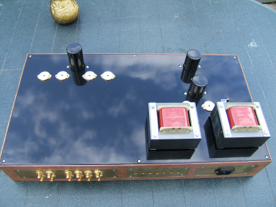

Berichten: 6144
Re: Zelfbouw GM70 SE
Ja,
Daarom mijn Classic One zo gebouwd.
Ook dubbel mono,beetje afgeweken van het concept. :lol:
Maar bijna alle warmte blijft buiten.
