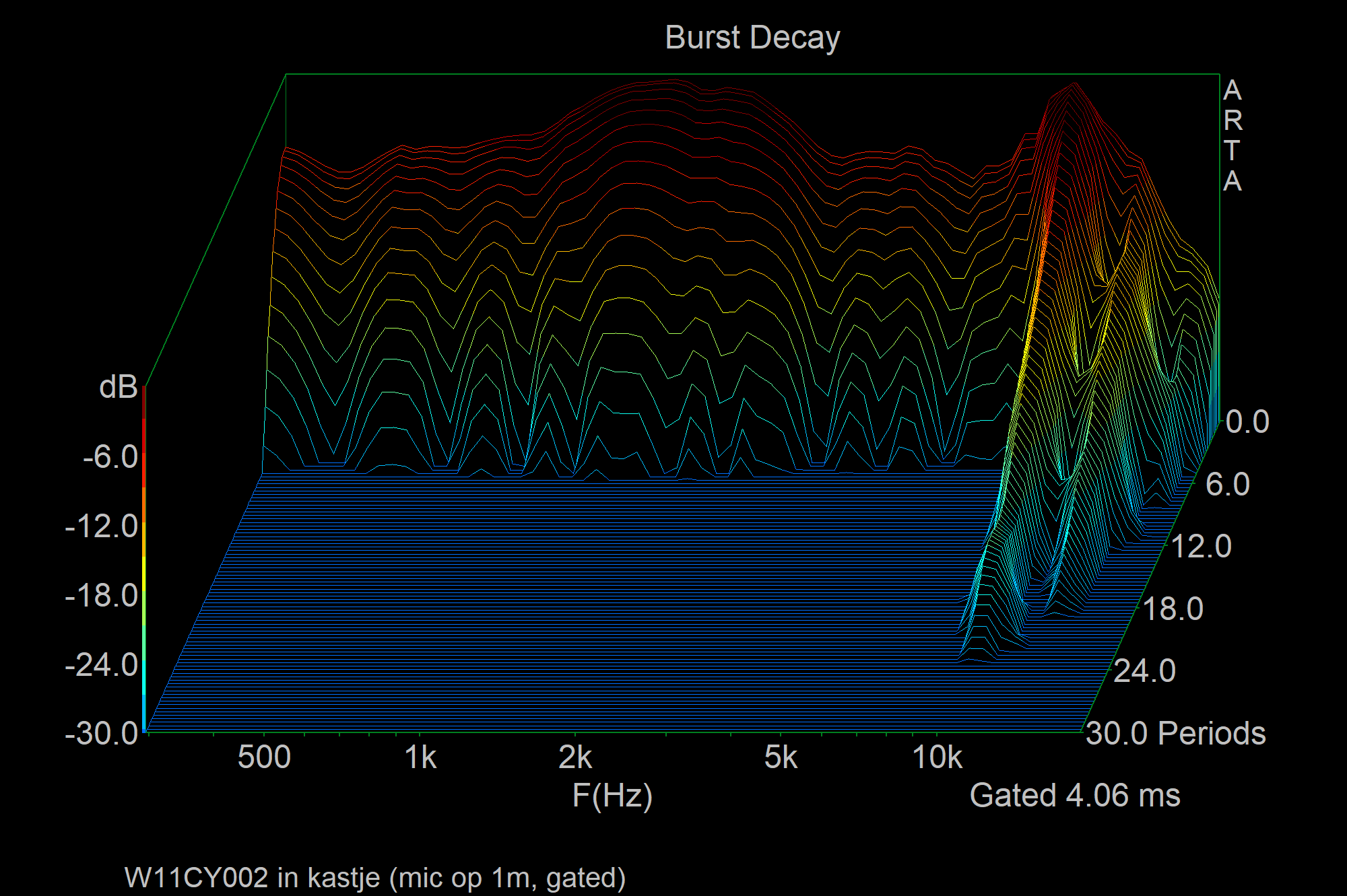

ondertussen aan de goede unit wat 1e metingen gedaan (in t kastje). vrijwel copie van t datasheet

maar meting ziet er ook aardig uit, klein dingetje in t BD bij 2kHz dat de andere niet heeft, maar voorlopig goed genoeg om mee verder te gaan
