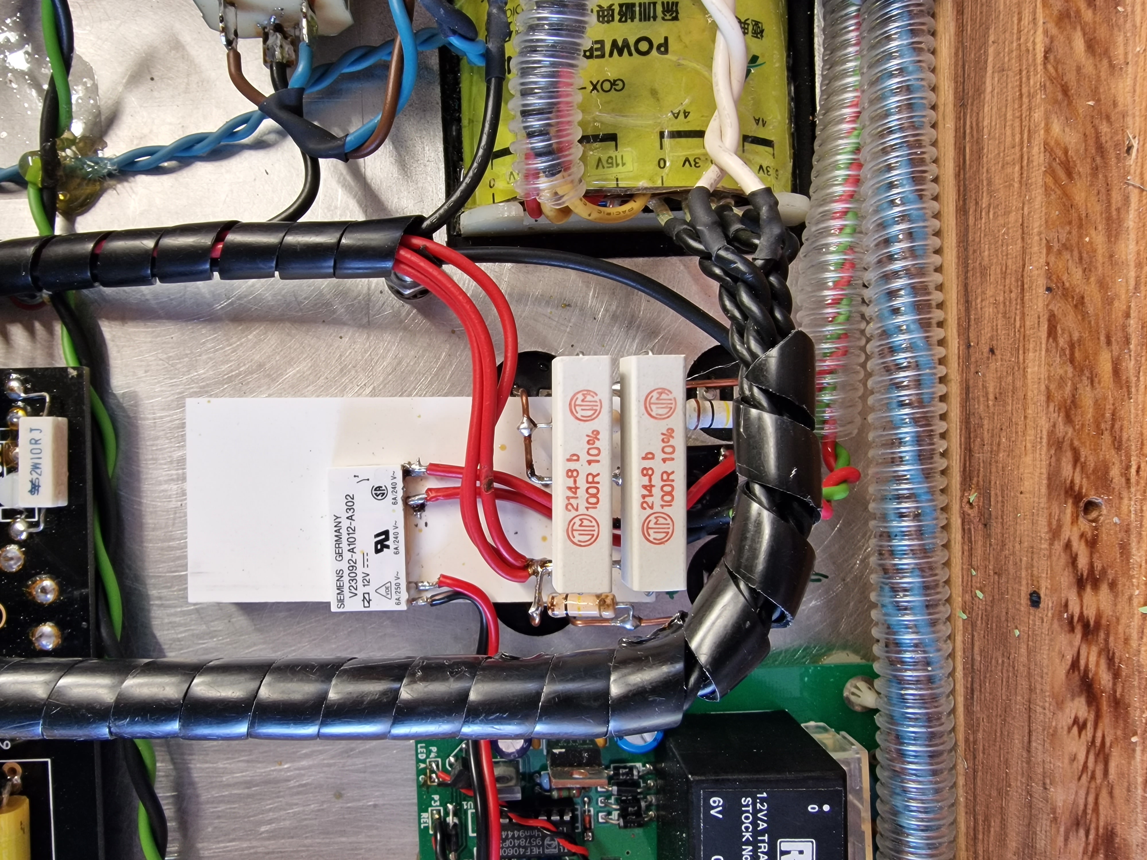

Nieuwe 100r voedingsweerstanden, 8W per stuk

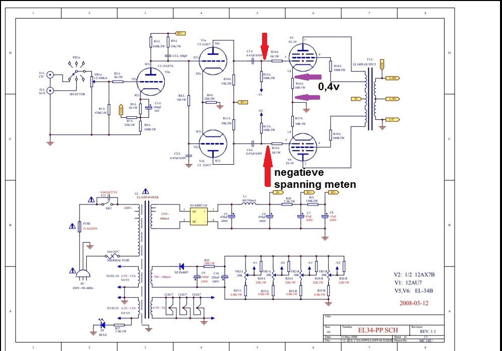

Ik zou eerst alle buizen er uit halen en dan meten of je op de 4 eindbuizen negatieve spanning meet op de roosters .
Dan alle negatieve spanningen maximaal negatief zetten met de potmeters.
Dan alle eindbuizen er in zetten en meten per buis over de 10 ohm kathode weerstand.
Stel met de potmeter per buis de spanning zo af tot dat je iets van 0,4V meet over de kathode weerstand van 10 ohm (is dan gelijk aan 40mA)
Controleer als alles ingesteld is alle spanningen over de kathode weerstanden opnieuw en regel ze bij.
Na een uur opwarmen controleer je alles weer en stel bij.
Dat was het dan.

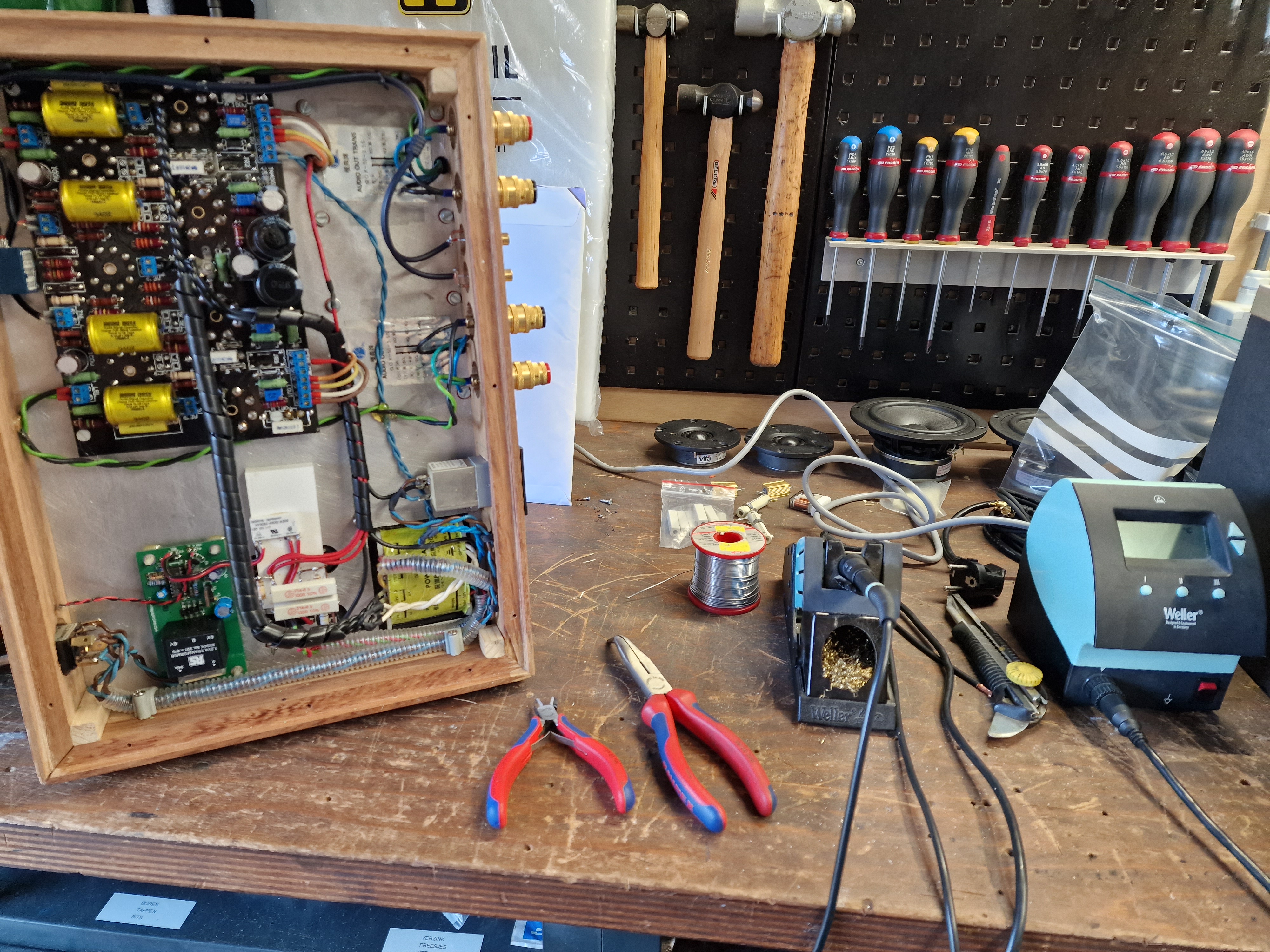

Gedaan volgens Demo z'n advies, daarna buizen erin, oude - goeie - buis op de plek waar de andere over z'n nek ging, schakelaar om nadat de hoogspanning op komt ineens een mooie blauwe vlam tussen twee weerstanden, even de boel inregelen, kan dus niet m'n vliegenpootjes aan de weerstand hangen zonder sluiting te maken naar de weerstand ernaast :boos:
Fijn zo'n printplaat ipv point-to-point bij een buizenbak ](*,)
Zit gewoon zo dicht op elkaar dat de boel overslaat #-o
Deze kan helaas dus niet mee naar Hengelo :cry:

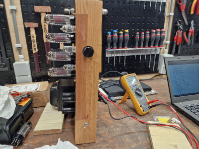

Maar ik had op de geflambeerde buis dus 55mA stroom lopen en op de rest 25mA, dat heb ik eerst maar eens gelijk gemaakt naar de 40mA die Demo voorstelde, nu afkoelen en de plek van de gebruikte buis een nieuwe steken, opstarten, meten, bijregelen en doorwarmen dan maar.

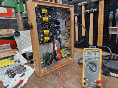

Fuckup had geen gevolgen verder gelukkig, wat ik wel zie;
Ik heb hem nu een uurtje aanstaan met nieuwe buizen, bias ingesteld op 400mV DC over de 10 ohmse weerstanden, maar hij blijft toch langzaam omhoog kruipen, het gaat steeds langzamer, maar toch. Is dit een gevolg van doorwarmen van de hele versterker? Of zijn de weerstanden niet temperatuur vast genoeg?
Berichten: 20399
Re: KT77 uitdagingen
Voor de goede orde, de ingangen zijn kortgesloten nu.
Berichten: 20399
Net ff gaan eten, van tevoren alles weer netjes naar 400mV gezet, kom terug en alles staat op 300mV stabiel te zijn, afgeregeld naar 400mV en blijft stabiel dus ik hoop dat we er zijn zo, uitgangen meten netjes 0mv DC dus eens kijken of er muziek uit wil komen zo...
