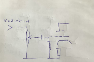

OpaBert schreef: vr 29 jul 2022, 21:53
Leo met die 10K moet het ook lukken hoor Het is niet ideaal voor de uitgang van het toestel dat aan de ingang zit van je versterker
Hoi Bert, je weet toch wel hoe je een potmeter aansluit! Niet zo..
Re: ECL86 SE versterker Vraag voeding
douwebakker schreef: za 30 jul 2022, 13:20
Leuk dat je dat opmerkt :D Ik zit er ook naar te kijken en dacht er is iets niet goed , heb het er ook bij gezet.
Maar ik moet in schema's gaan zoeken hoe het wel moet :D
Ben er te lang weer uit ........Douwe geheugen wordt meer en meer een vergiet
Ik heb het maar opgezocht :oops:

Berichten: 15171
Beter! :goedzo:
