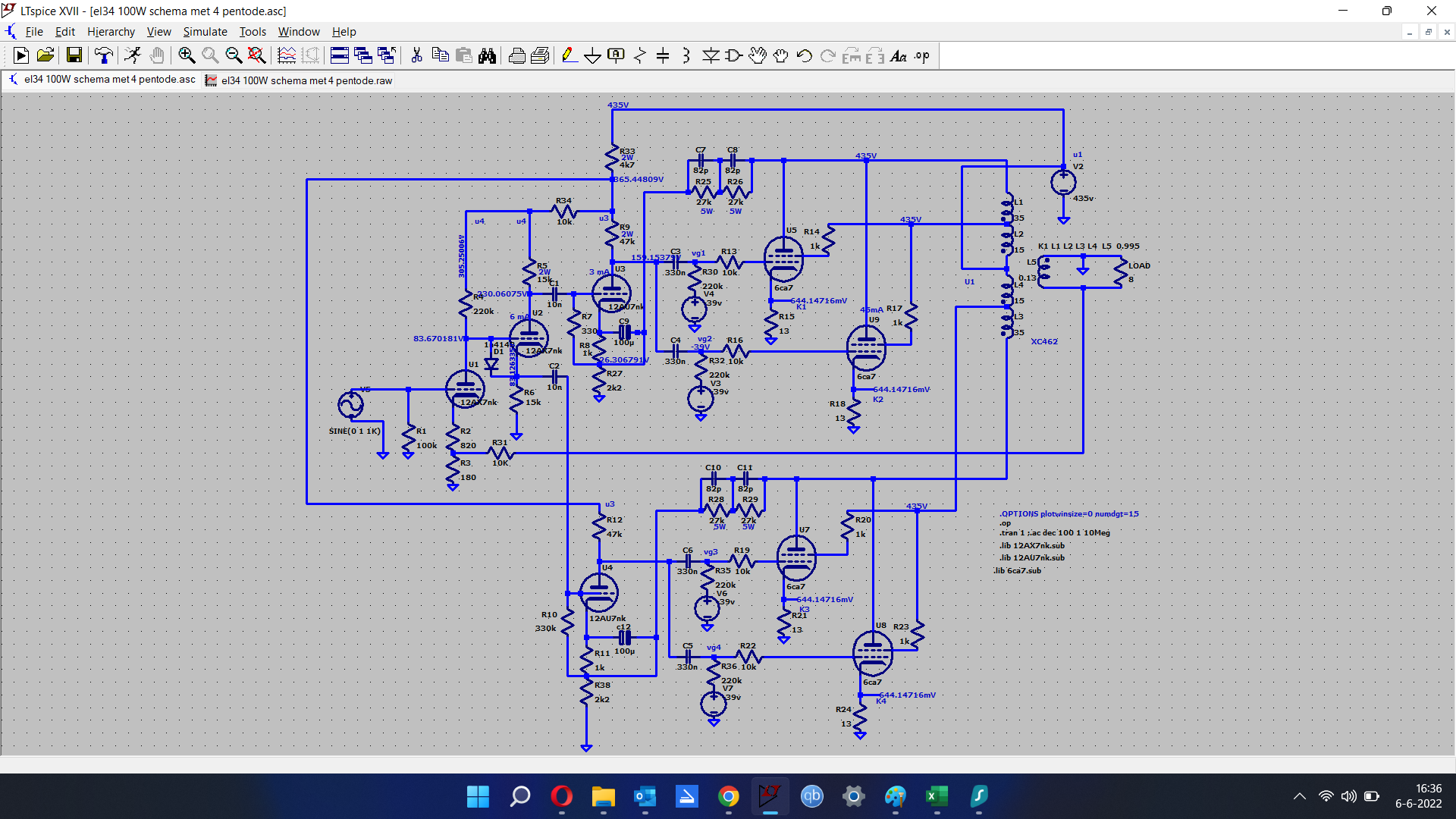

100W EL34, niet omdat het moet maar omdat het kan.

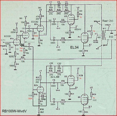

Ik weet niet waar die 3k3 vandaan komt ?
Het is aan de emitter R3=1k , aan de collector R4=3k3 , R5=33k naar de min-voeding en zo voor alle vier.
Re: 100W EL34, niet omdat het moet maar omdat het kan.
Boven het schema stond deze tekst in het ROOD geschreven Anne, maar ik zie nu dat ik die niet kan herleiden naar het schema
Is waarschijnlijk het schema van een versterker.

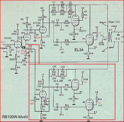

Anne,
Ik ben bezig geweest met het aangepaste schema, maar wat ik niet snap is dat op de tekening het onderste deel aangepast is, maar blijft het bovenste deel dan origineel, of moet dat ook aangepast worden?
Dan bedoel ik c1, c2 zijn nu verschillend net als de terugkoppeling. ik begreep dat de kathode weerstanden 13 ohm moeten worden. Bij de ecc 82 zit ook een groot verschil tussen boven en onder, moet dit zo blijven of gelijkgemaakt worden?
Het bovenste deel is de oorsponkelijke schakeling. De onderste is een voorstel hoe het anders zou kunnen. Wat je uiteindelijk kiest moet je zelf uitmaken.
Als je een print hebt is het veranderen wel sporen doorsnijden enzo, is het eenvoudiger niks te veranderen.

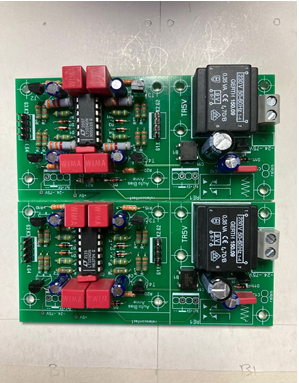

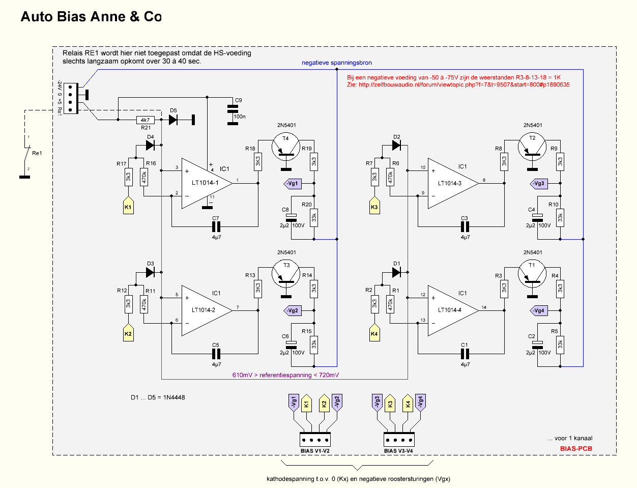

Ik heb de autobias printjes opgebouwd maar kan ik deze ook op een eenvoudige manier testen zonder ze in het circuit te plaatsen van de buizen?
Het gaat om deze printjes.
De relais moeten er ook voor op zitten om het volledig te testen
Hij begint altijd met Gesloten contact tussen je -70 -40 volt of zo iets daarna wordt (12 ? Volt )
Op je printje ook het relais bekrachtigd en gaat het meten De schakeling begint met maximum negatief 70 Volt en wordt de spanning op de kathode weerstand vergeleken met de spanning op de referentie diode 0,6 Volt
En regelt hij de negatieve spanning op het stuurrooster naar beneden van 70 volt omhoog naar een waarde ( zeg -35 Volt ) waarbij er 0,6 volt over de kathode weerstand valt
Als je de schakeling wilt testen moet je een instelbare gelijk spanning zetten over de kathode weerstand regeling tussen 0 en 1 volt
Dan moet de spanning op het punt waar het stuurrooster G1 komt mee varieren als je naar 0 regelt op punt Kathode moet het negatief naar 0 Volt gaan
regel je naar 0,4 volt op meet punt kathode Dan moet de schakeling het negatief verhogen naar bijvoorbeeld-70 op punt Stuurrooster G1
Zo kun je het testen
Grt OpaBert
Grt OpaBert
Bedankt Bert, maar ik begreep dat het relais toch alleen gebruikt wordt als de spanning er vol opkomt?
Bij mij komt de hoogspanning door de voedings mosfet langzaam op.(ong. 20sec)
Laatst gewijzigd door peterl op zo 19 jun 2022, 22:22, 1 keer totaal gewijzigd.
Het is in de ontwerpfase als veiligheid er in gebouwd Wat als het gloeien van de buizen sneller gaat dan de opbouw van je negatief ?
Dan kan in het begin teveel stroom lopen in de kathode .
Ik twijfel of je de opbouw Anode Spanning vertraagd of het Negatief bedoelt
Of dat wel of niet erg is weet ik niet , ik zelf zou dat vertraagd opbouwen negatieve spanning NIET gebruiken
Vertraagd opkomen HS is prima maar geen idee wat er gebeurt met 2 vertraagde systemen onderling

je Hebt eigenlijk de verkeerde Autobias printen, lees ik , ik weet dat Ons forum lid v4alvelover oid de printjes welke Anne heeft gemaakt heeft nagemaakt met een kleine twist van zich zelf , maar wat je nu hebt is aangepast begrijp ik en zou dus ook moeten werken
Als je tijd hebt kun je zelf denk ik de goede printen bestellen immers alle info ervoor staat in dat Topic door Willy61
Er is daar een behoorlijke denktank mee bezig geweest en niet de minste ! en ook door hun getest
De biasprinten zijn degene die Willy samen met Anne heeft ontwikkeld Bert.(staat ook op de print).
Ik had die 15v in serie met de 220V omdat de zware voedingstrafo's geen 230V zijn maar 220V.
Zoals gezegd heb ik de 15V trafo er tussen uit gehaald want ik kreeg een te groot verlies van mijn voeding.
Was deze print Bert.
- Bijlagen
- afbeelding_2022-06-25_145417109.png (93.93 KiB) 290 keer bekeken
Ja in weze is het ontwerp hetzelfde Het was alleen aangepast voor een lagere spanningpeterl schreef: ↑za 25 jun 2022, 14:54De biasprinten zijn degene die Willy samen met Anne heeft ontwikkeld Bert.(staat ook op de print).
Dat is alles wat ik er van weet Peter
Begrepen wat je hebt gedaan met die 15 Volt trafo (moet ook wel 1-1,5 Ampere trafo zijn ) en waarom
En 10 Volt zou beter in verhouding zijn
Misschien een paar windingen er bij wikkelen gaat best makkelijk met die grote jongens

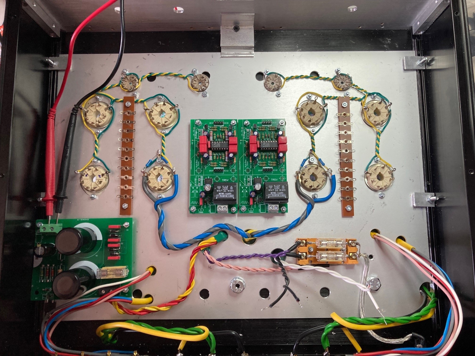

Ik heb eindelijk na een maand de onderdelen van Reichelt ontvangen die 47K 3W weerstanden waren niet op voorraad. Inmiddels 1 kant van de versterker gebouwd en die wil ik wel eens gaan testen om te zien of alles goed werkt, het punt is of ik dat meteen doe met de autobias of zonder, er kunnen natuurlijk ook in de autobias fouten zitten. gaat dat met dit schema zo lukken of moet ik de autobias er op aansluiten? Ik heb dat extra trafotje er weer tussen uit gehaald want van mijn gloei bleef te weinig over(onder de 6V).Ik had toch voor 10V moeten gaan Bert
Versterker niet opstarten zonder de autobias!!!
De eindbuizen hebben een negatieve spanning nodig anders gaan ze vrij snel in rook op,beetje mazzel gaat dan de uitgangstrafo mee naar de eeuwige audio jachtvelden.
Bij mij heb ik toen die biasprinten apart getest,kan alleen zo snel niet meer vinden hoe..........
Maar helaas moet eerst aanschuiven voor wat houtskool gecremeerd vlees

Dat negatief kan hij toch met een meerslagen potmeter regelen, hoeft toch niet met een auto-bias te doen , afijn het is een waarschuwing dat je natuurlijk negatief op het stuurrooster moet zetten

Volgens mij heeft Willy61 dit in een topic gezet over de biasautomaatpeterl schreef: ↑za 13 aug 2022, 17:18MMM, dat kon mij ook wel smaken, lekker BBQ.democles schreef: ↑za 13 aug 2022, 17:12Versterker niet opstarten zonder de autobias!!!
De eindbuizen hebben een negatieve spanning nodig anders gaan ze vrij snel in rook op,beetje mazzel gaat dan de eindtrafo mee naar de eeuwige audio jachtvelden.![]()
Maar helaas moet eerst aanschuiven voor wat houtskool gecremeerd vlees![]()
Als je weet hoe ze te testen, dan hoor ik het graag.
