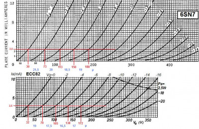

Een ECC82heeft een µ van 17. een 6SN7 heeft een µ van 20, , dus is de ECC82 gunstiger voor deze voorversterker denk ik.

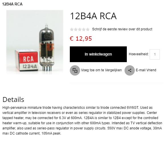

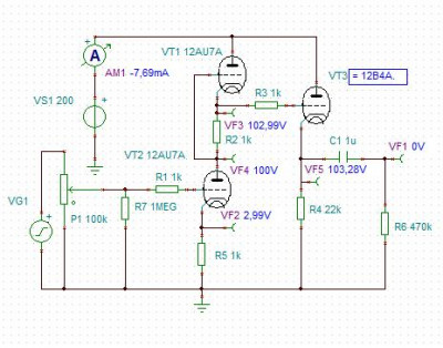

Je wilt natuurlijk het liefst naar een versterking van 2 a 3 keer, maar vind maar eens een geschikte buis met en versterkingsfactor van 4 a 6.
Zou je dan niet liever een geaarde kathode schakeling overwegen?
Dan kom je op een 12B4A uit met een versterking van ong. 6 a 7. Een vrij fors TV lijnbuisje wat heel erg lineair is. Heb ik in het verleden Mu-followers mee gebouwd die heel open en neutraal klonken.

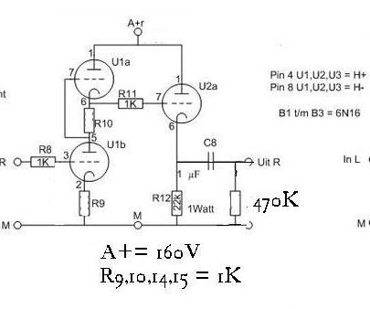

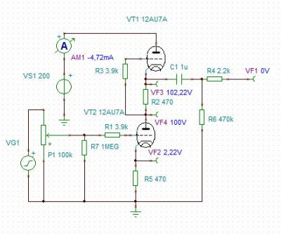

Dog Pjotr,
Dat is een enkele triode, dat zou betekenen dat het onderstaand schema waar Anne ook op doelde gemaakt kan worden, en ze zijn goedkoop.
Want ik wil geen dubbel triode gebruiken die voor het linker kanaal en rechter kanaal wordt ingezet, dit is een mooie oplossing.
Bedankt voor de tip.

Ze lusten wel een stevig slokje gloei... Als je met de SRPP op de kathode uit koppelt hoef je daar niet nog eens een kathodevolger achter te zetten. Je gebruikt de SRPP dan eigenlijk al als kathodevolger.

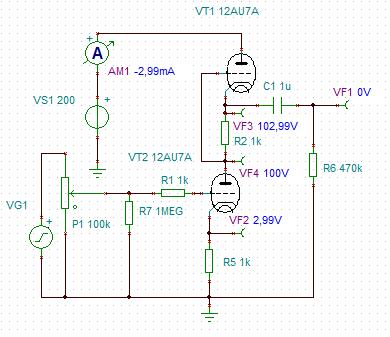

Dag Pjotr,
Dan zou het alleen zo kunnen, hier staan de ECC82 nog getekend, maar dan is het weer jammer dat er dan 2 stuks 12B4A nodig zijn. :?
Maar de versterkingsfactor wordt dan de bepalende overweging, en hoe goed ze klinken.
Groet,
Pim

De 6SN7 of de ECC82, niet veel verschil. De µ rond 19 voor de SN en rond 17 voor de 82.
Met wat tegenkoppeling komt de versterking wel naar beneden.

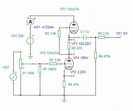

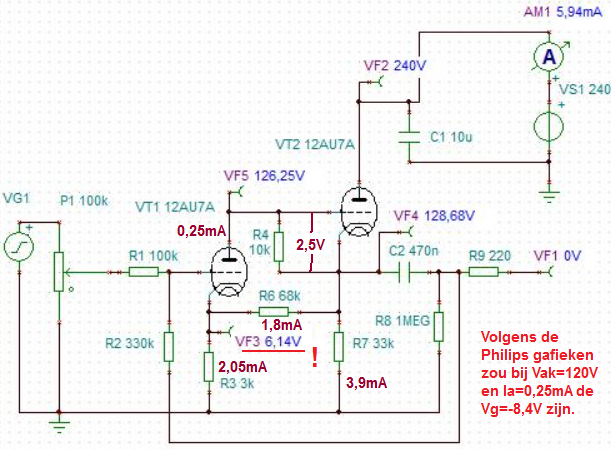

Bijv met zoiets, een µ-follower met mee- en tegen-koppeling (elk wat wils :sure: ) voor een uiteindelijke versterking van z'n 4x.
Weerstand bij de ingang verandert.Stond 100k voor zogezegt 4x versterking. Moet 75k zijn.
Getwijfeld, 3x toch wat weinig, maak er 4x van. Op een of andere manier heb ik wel de 4x tekst verandert maar niet de weerstand. Weet niet meer, maar vermoedelijk iemand komen storen en vergeten.

Dag Anne,
Heb het even in Tina software gezet, kom alleen op wat hogere spanningen uit, heb voor het gemak de weerstand waar 9K2 bij staat even weggelaten en met de voeding gevarieerd, dit krijg ik er uit.
Wel een leuke schakeling.

De tegenkoppeling bepaald grotendeels de versterking. Als je de 75k (per vergissing voorheen 100k, aangepast) vervangt door 22k wordt 't 14x.
Elke versterker heeft vervorming, is maar wat je prettig vindt klinken, ieder z'n smaak (of gebrek eraan :lol: ) Kom je enkel achter als je 't probeert.
Even gekeken vanwaar de verscillen.
Ziet er naar uit dat Tina bij kleine stroom door buis het niet eens is met Philips, we bij de grotere stroom door de tweede triode.
De instelling is wel op de rand van de grafiek. Maar Vg=-6,14V hoort bij Ia=1,5mA en dat zit niet op de rand.
Laatst gewijzigd door Ah!buis op za 14 mei 2022, 21:17, 1 keer totaal gewijzigd.

Open lus versterking is ong 30x (meekoppeling) als je dan tegenkoppelt naar 4x is dat zo'n 17dB.
Voor halfgeleiders niet zo veel, voor buizen wel.

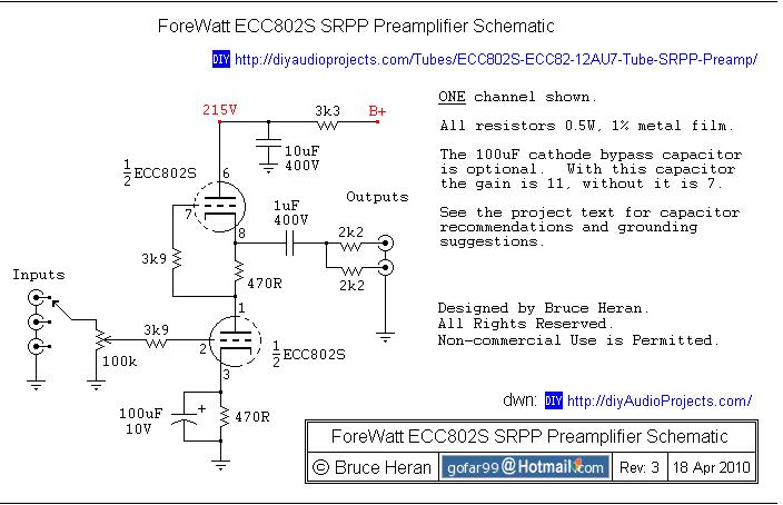

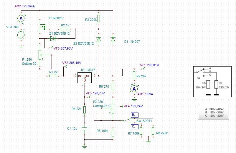

Beste lezers,

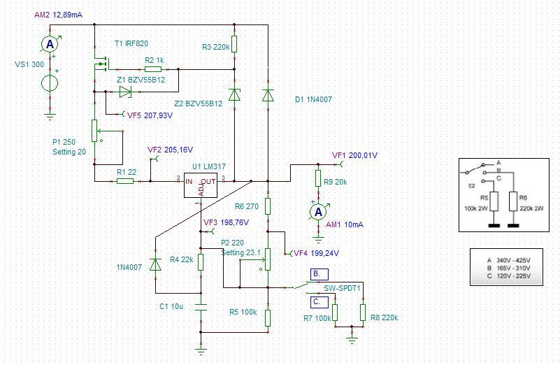

Er moet een begin worden gemaakt, dus heb ik besloten onderstaand schema te gaan bouwen, versterkingsfactor is 7 X dat lijkt me voldoende, heb nu 14 X.
Alleen moet er aan de ingang nog een weerstand naar massa.
En de volgende voeding lijkt mij daar mooi bij passen, alleen is de vraag moet potmeter P1 daar wel echt zitten?.
Ben benieuwd naar jullie reacties.

Re: Hoogspanningvoeding advies Anne.
De versterking is bijna 10x met die ontkoppelde kathode.
Maar het neemt wel af met een belasting, ook nog door de serieweerstand aan de uitgang.
Wat die voeding betreft, P1 is een wat simpele manier van stroombeperking (iets tussen 20 en 200mA).
En P2 is als veranderlijke weerstand geschakeld om de uitgangsspanning te regelen, zo te zien tussen 250 en 450V.
De 10mA meter aan de uitgang moet tegelijk voor een minimale stroom zorgen.

Dag Anne,
Die ampère meter aan de uitgang heb ik er in getekend, met als belasting die 20K weerstand die weergeeft dat er ongeveer 10 mA gaat lopen, het lijkt jou wel een betrouwbare voeding?.
Kan het niet mis gaan met die zwevende LM317, met aan alle kanten hoge spanningen er omheen?.
Ik heb aan de ingang een van de voorversterker een weerstand toegevoegd naar massa, en ook aan de uitgang is daar een weerstand naar massa toegevoegd, maar is die weerstand naar massa wel nodig?.

Berichten: 6144
Als ik het goed begrepen heb is de weerstand op het einde er voor dat bij het uitschakelen de DC piek van de eindcondensator naar massa gaat.
Dus voor het veilig ontladen van de 1uF.
Berichten: 36761
Yup, en ook bij het inschakelen! Daardoor ontstaat er geen DC op de uitgang.

Dag Democles, Pjotr,
Dat is helder, die moet er dus gewoon in.
Nu heb ik nog een vraag over de voedingstrafo, De spanning op de Anode van de ECC82 wordt 215 Volt DC.
Hoeveel hoger moet de spanning zijn van de trafo t.o.v. de gestabiliseerde spanning van 215 volt.
Dacht zelf aan 170 Volt of 180 Volt AC en 60 mA, en dit is voor een kanaal.
180V 60mA moet wel kunnen, krijg je iets van 250V na gelijkrichten.
Komt er 38V over R3 (220k) en daarmee een stroom van 0,17mA voor zener Z2 (12V).Is wat weinig om betrouwbaar 12V te geven. Als het problemen geeft (te weinig uitgangsstroom) dan verkleinen.
Er is ook nog mogelijke narigheid door C1 (10µ), bij uitschakelen kan die de Adj van de LM317 boven de Out trekken. Voor de zekerheid en diode erbij.
