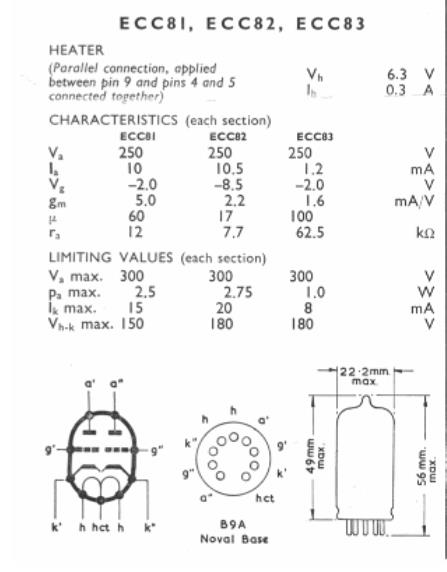

Re: Hoogspanningvoeding advies Anne.
En dan nog een voetje, bijv hier https://www.tonefactory.nl/compactron-1 ... tc-ceramic
En wat die slechte naam voor de 82 betreft, het is idd een tamme buis, eet als 't ware uit uw hand (zoals de fuchsia :lol: )
Maar geeft ook weinig moeilijkheden met oscillaties en is niet vlug overstuurd.
Is iets minder lineair dan de 6SN7 maar een stuk kleiner (octal versus noval) en verbruikt minder gloeistroom.
De enige reden om die dikke buis te gebruiken is als er hoge spanningen te verwerken zijn, mag 500V hebben tov 300V voor de 82.

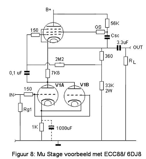

Dag Anne,
Het volgend schema bevalt mij van alle het meest, wat denk jij er van ?.

Dag Douwe,
Waarschijnlijk om de impedantie beter te krijgen, dit is een schot voor de boeg, of om de Mu stage te benaderen, maar dit is niet gebaseerd op kennis hoor.
Triode Dick maakt er ook gebruik van, maar dan in de uitgang sectie, wat ook een mooie trap is, alleen de 6N30 tube is kostbaar € 47,10.
Maar ik weet het eigenlijk nog niet, ben prijs kwaliteit aan het vergelijken.
De 3X Triode waar Anne mee kwam is een optie, alleen de prijs van $ 9,00 wordt aan alle kanten verhoogd zodat het op een hoge aanschaf uitkomt.

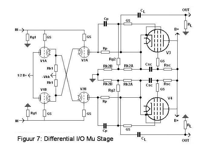

Nu ik toch bezig ben om allerlei ideeën in te brengen, en omdat er een aantal van deze buizen bij mij aanwezig zijn, het gaat om de E80L buis van Philips, maar ook zijn er nog een aantal EL84 buizen aanwezig.
De vraag is kan dit gerealiseerd worden, een Mu stage trap met als bovenste trap de E80L buis?.
De onderste buis zou een buis moeten zijn die een voeding spanning moet hebben die onder de 200 volt van de E80L moet liggen, overigens is de maximale anode spanning 250 volt van de E80L, bij gebruik van een EL84 is die beperking er niet.
Groet,
Pim

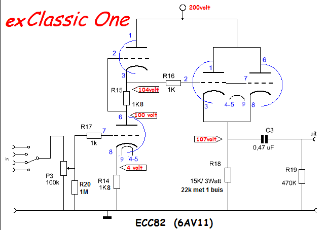

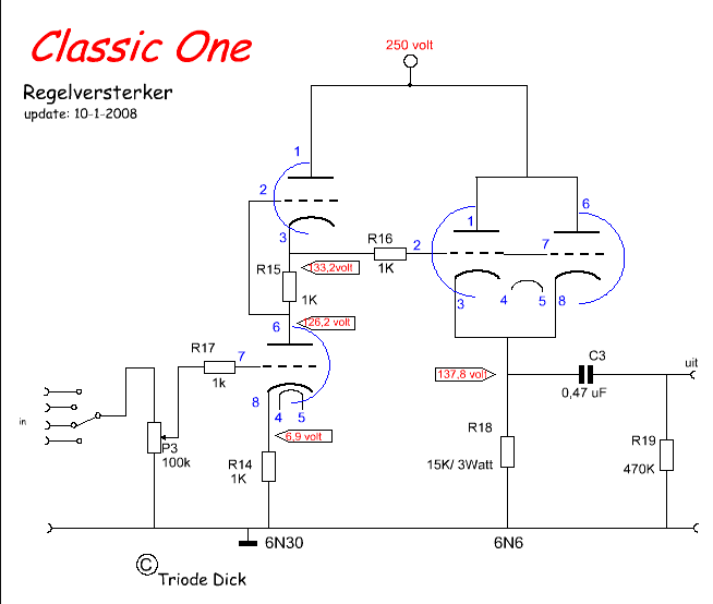

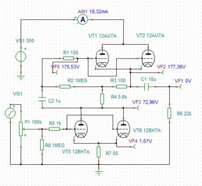

Pim, je komt steeds met ontwerpen met teveel versterking. Krijg je dat de volumeknop niet verder kan dan zeg 9uur omdat daar voorbij de boel overstuurt.
Een Classic One zou kunnen met wat aanpassingen.
wasCl One.bmp (856.62 KiB) 235 keer bekeken
PimDriessen
Berichten: 1452
Bericht door PimDriessen »
Dag Anne,
Dat is geweldig, want dat is een mooie voorversterker, kan jij die aanpassing voor mij maken, er hoeft inderdaad niet zo`n grote versterkingsfactor aanwezig te zijn.
De twee mono buizenvers hebben een versterkingsfactor van 6 X.
Ik ben heel benieuwd welke buizen je gaat gebruiken.
Groet,
Pim

Ah!buis schreef: do 12 mei 2022, 20:23
Dag Anne,
Jij bent snel, ik had niet gezien dat er al aanpassing waren gemaakt, mijn dank is groot. :yeah:
Wordt zeker vervolgd.
Groet,
Pim

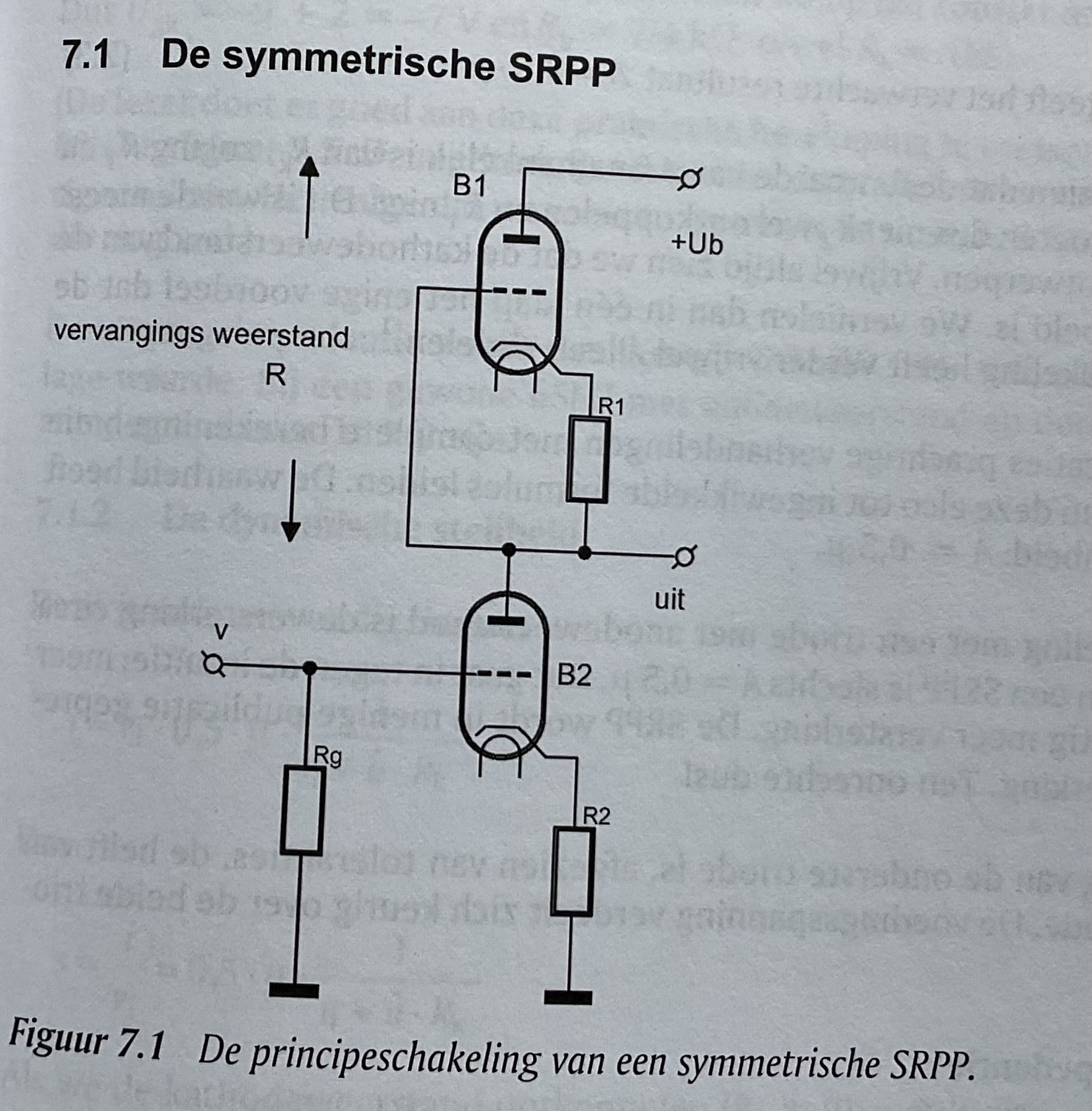

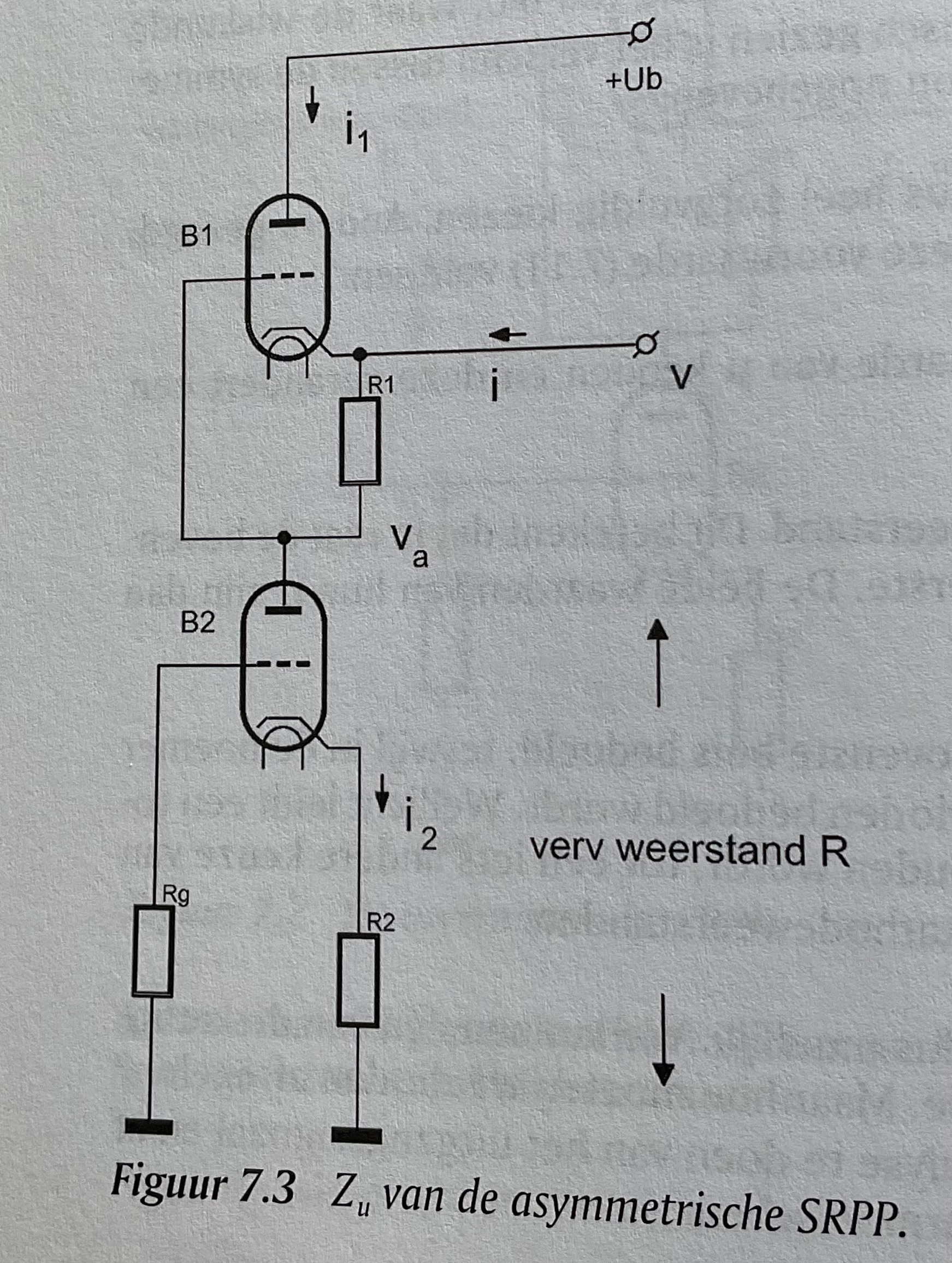

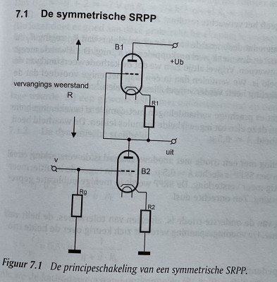

Anne, omdat het ook mijn interesse heeft en wellicht ook nuttig voor Pim even een vraagje tussendoor.
De SRPP schakelingen worden uitvoerig behandeld in het boek "Buizenversterker Schakelingen" van Peter Dieleman.
Er is een symmetrische SRPP en een asymmetrische SRPP.
Het verschil zit m er in waar je het uitgangssignaal afneemt.
Aan de bovenkant van R1 of aan de onderkant.
Beide schakelingen hebben een versterking van mu/2 dus voor de ECC82 komt dat neer op 17/2 is 8.5 keer.
Wanneer gebruik je nu de symmetrische en wanneer de asymmetrische?
En wat is het verschil in uitgangsimpedantie?

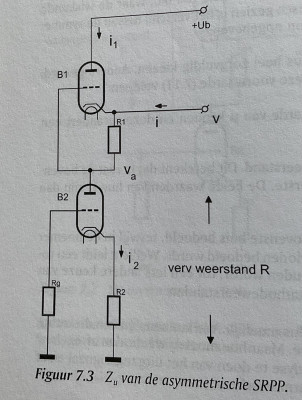

douwebakker schreef: vr 13 mei 2022, 12:30
Blijkbaar niet uitvoerig genoeg, je blijft nog met vragen zitten :lol:
Die eerste schakeling is geen SRPP, hoogstens een SPP, er wordt niks geregeld. De bovenste buis speel anodeweerstand zei het met een verschillende weerstand AC/DC, voor AC is het de Ri en voor DC Va/Ia.
De onderste buis wordt belast met de bovenste en als beide eenzelfde Ri hebben wordt de versterking de helft van wat er zonder belasting uit zou komen ofwel µ/2.Als je er iets aanhangt is de belasting geen Ri meer maar Ri//Rl (Rl is wat er aan hangt) en is de versterking ook minder dan µ/2.De uitgangsimpedantie is Ri onder // Ri boven (voeding is kortsluiting voor AC) ofwel Ri/2 als de twee gelijk zijn.
De tweede schakeling regelt wel, de stroom door de belasting gaat ook door R1 en levert stuurspanning voor de bovenste buis.
Onbelast is er weinig verschil, iets minder versterking, je verliest wat over R1. Dus geen µ/2 maar µ/2 x Ri/(Rk+Ri) maar met Ri>>Rk maakt 't niet veel uit.Net zoals de versterking van een kathodevolger niet helemaal 1 is.
Nu de uitgangsimpedantie nog, niet zo moeilijk :sure:
Spanning (wisselspanning) op de uitgang Vu verdeelt over R1 en de Ri onderste buis dus VR1 = Vu x R1/(R1 + Ri)
En VR1 is de stuurspanning bovenste buis geeft een stroomverandering door de buis van Iu = VR1.S en die gaat ook door de uitgang ofwel VR1= Iu / S.
Samen VR1 = Vu x R1/(R1 + Ri) = Iu / S en de uitgangsimpedantie Zu = Vu / Iu = (Ri + Rk)/Rk x S
Of ook Zu = (Ri/Rk)+1 x 1/S
Hoort nog de Ri van de onderste buis in parallel bij als je moeilijk wil doen, maakt niet zoveel.
Ook de Ri is niet alleen die van de buis, door de kathodeweerstand komt er nog wat bij nml (µ+1)Rk, de echte Ri wordt dus Ri+(µ+1)Rk. Veel plezier bij 't rekenen =P~

Anne, bedankt voor je uitleg. Jou uitleg en het herlezen van het boek maakt veel duidelijk.
Verderop in datzelfde boek worden wat conclusies getrokken en daaruit blijk dat de 6SN7 met een µ van 20 een uitstekende kandidaat is.
Douwe
