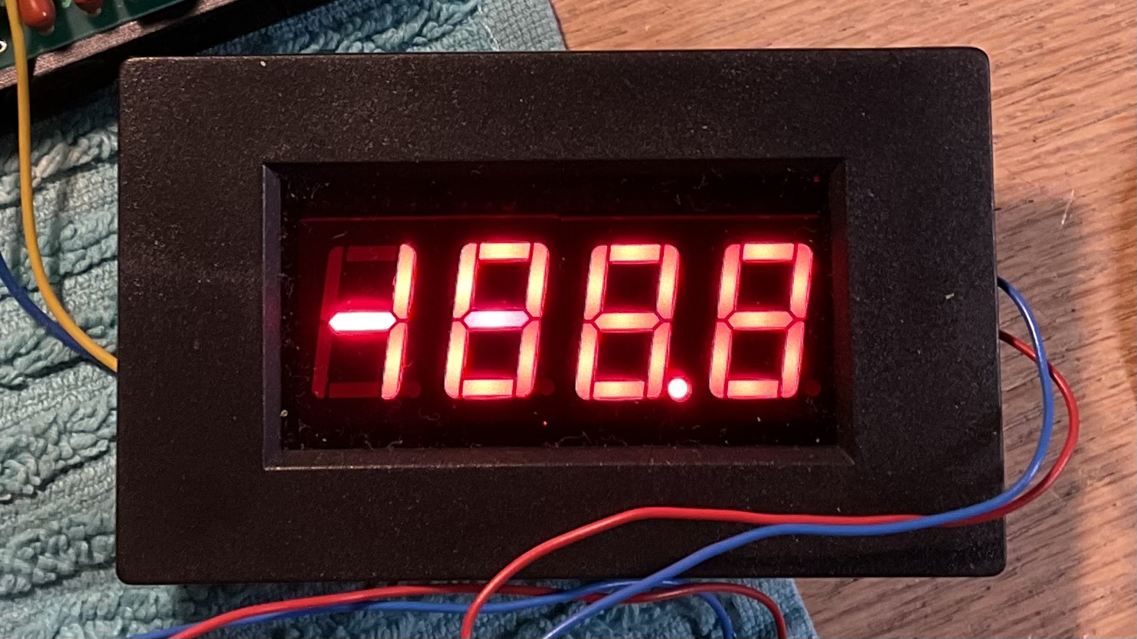

Ja ik heb ook zo'n Chinees paneeldingetje en die doet wild als de -In niet aan de min (GND) van zijn voeding zit. Voeding mag overigens tussen de 6 en 15V zijn. Zit een 5V LDO op het bordje.
douwebakker
Berichten: 2173
Locatie: Vledder Drenthe
Re: regelbare hoogsp. voeding
Bericht door douwebakker »
Pjotr schreef: zo 20 mar 2022, 18:18
Het gaat 'm niet worden Peter. Het resultaat blijft hetzelfde.
Ik zal toch een andere oplossing moeten vinden.
Trouwens bij het voeden van 1 meter met een 12V batterij gaat het wel goed.
En de is ook zwevend
Het zijn peaktech metertjes type LDP-235 LED
Inmiddels is er een van de metertjes kapot gegaan. Ik hoorde een tikje en het was klaar hé.

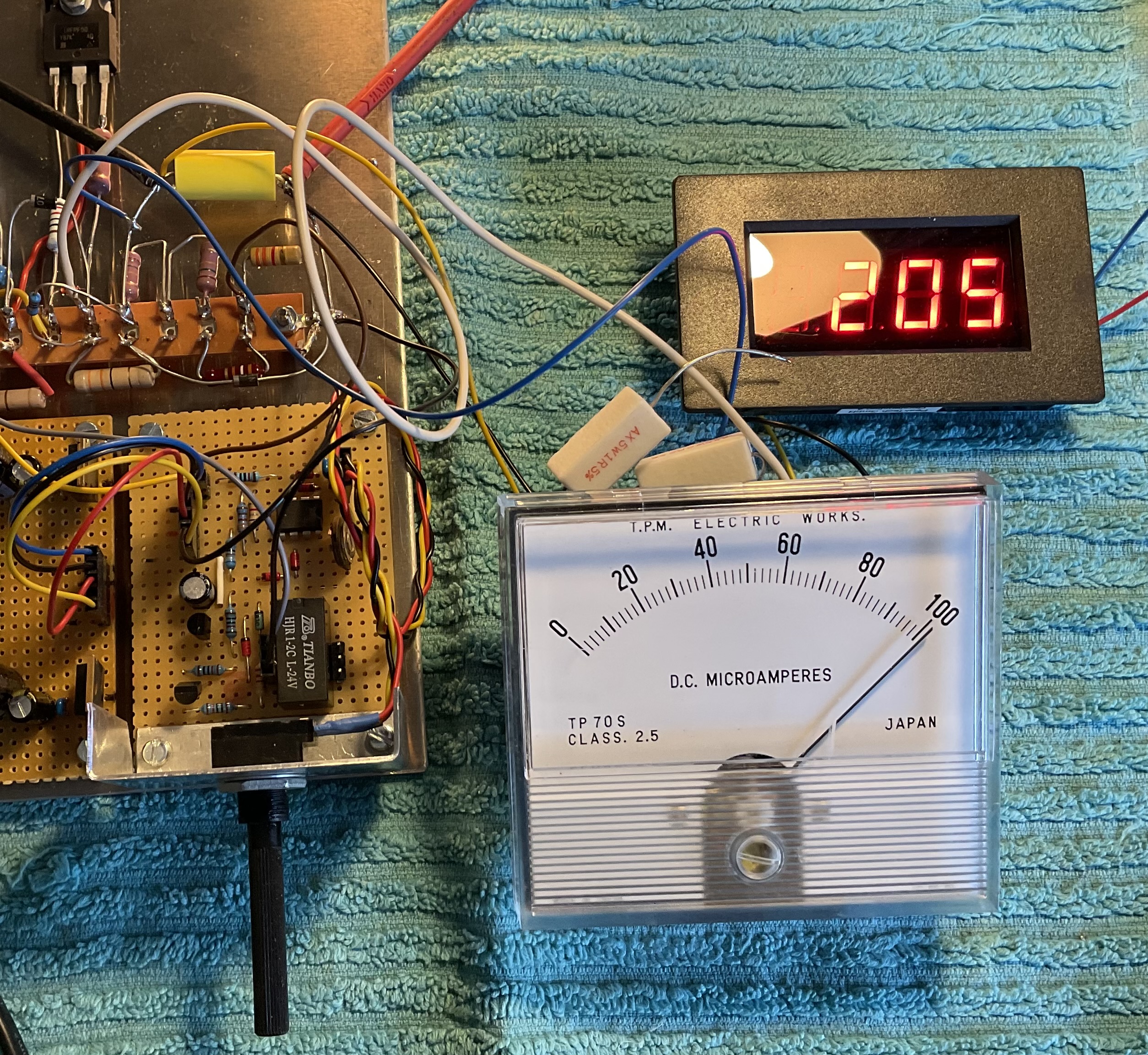

Toch vandaag even verder met de A-meter en even aan de gang met een analoge meter van T.P.M.
Van dit type lagen er nog een paar ongebruikt op de plank.
De meter geeft volle schaal uitslag bij 0.2V.

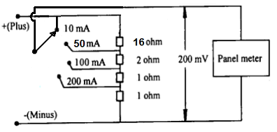

Ik wil er een keuze schakelaar op maken.
Bij de Peaktech digitale meter stond een voorbeeld maar dat is natuurlijk niet bruikbaar bij een meter van 2000 ohm.
Iemand een idee voor 10, 50, 100 en 200 mA?

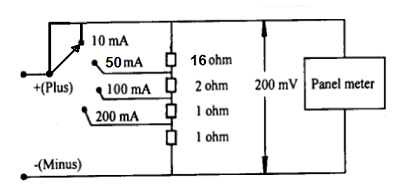

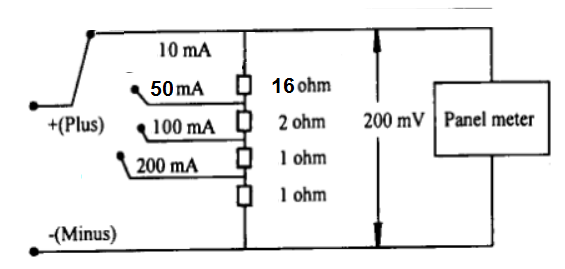

Zo bijv.?

Dank je Anne, ik was ook al even aan het puzzelen.
Kom op hetzelfde uit.
Denk je dat het met een gewone schakelaar gaat of moet ik een Make Before Break gebruiken.
Je wil naturlijk niet dat de boel onderbreekt als je schakeld.
Als je het zo doet maakt het niet uit welke schakelaar.

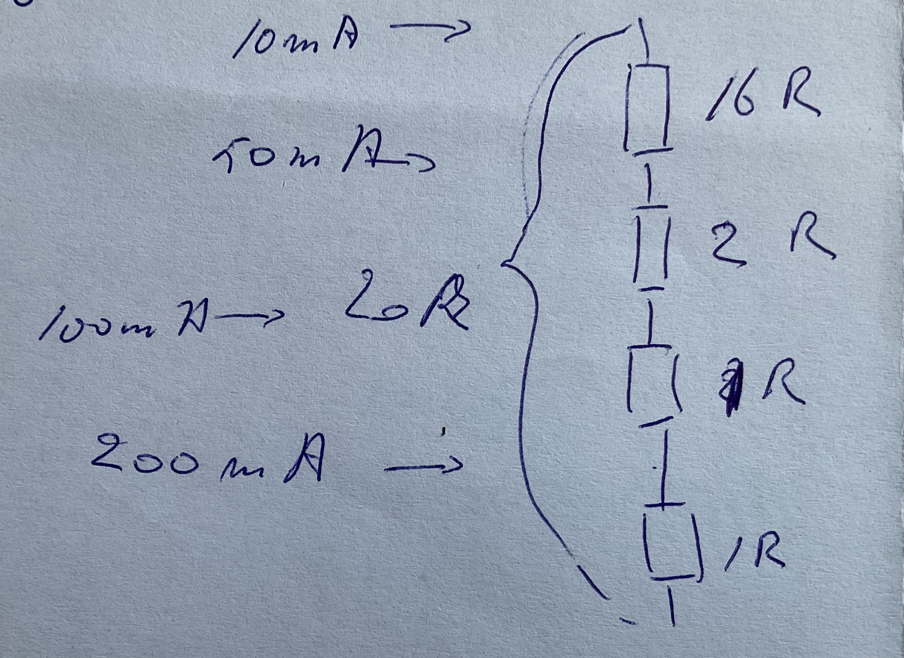

Dan doe je 't zo :D Mc.png Nadeel is verlies 4V bij 200mA, maar dat had je ook met de digitale meter.
Daar vergis jij je in Anne. Het verlies is in alle standen nooit meer dan 0,2V hoor.

@Douwe: Je hebt zo altijd 20 ohm in serie. Dat maakt bij 200mA vier hele volten ;)

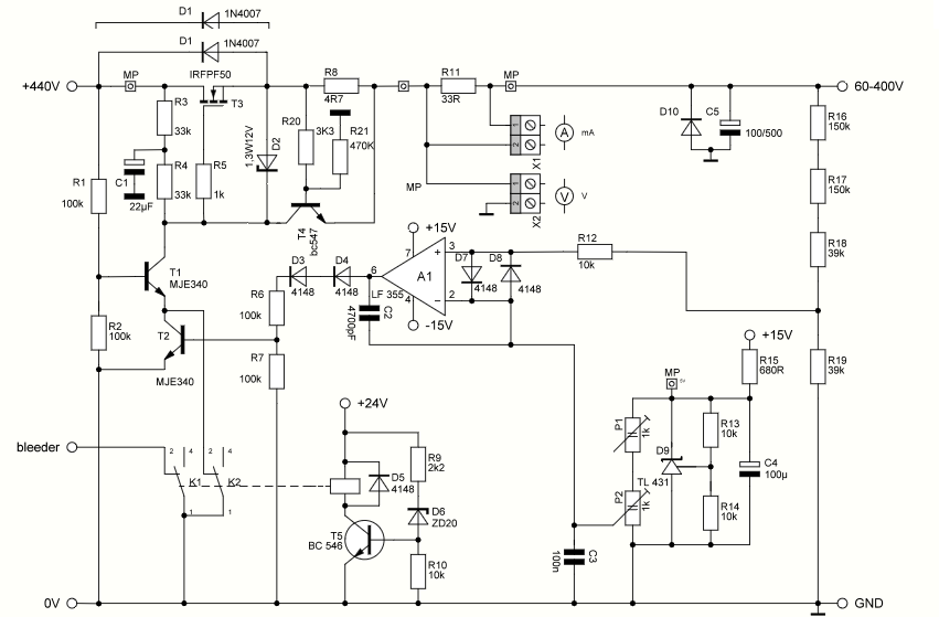

Ik zou het draadje van 2 jaar terug weer willen oppakken.
Naar aanleiding van een bericht van buizengek op het forum van de NVHR ben ik toch van plan de regelbare voeding verder te realiseren.

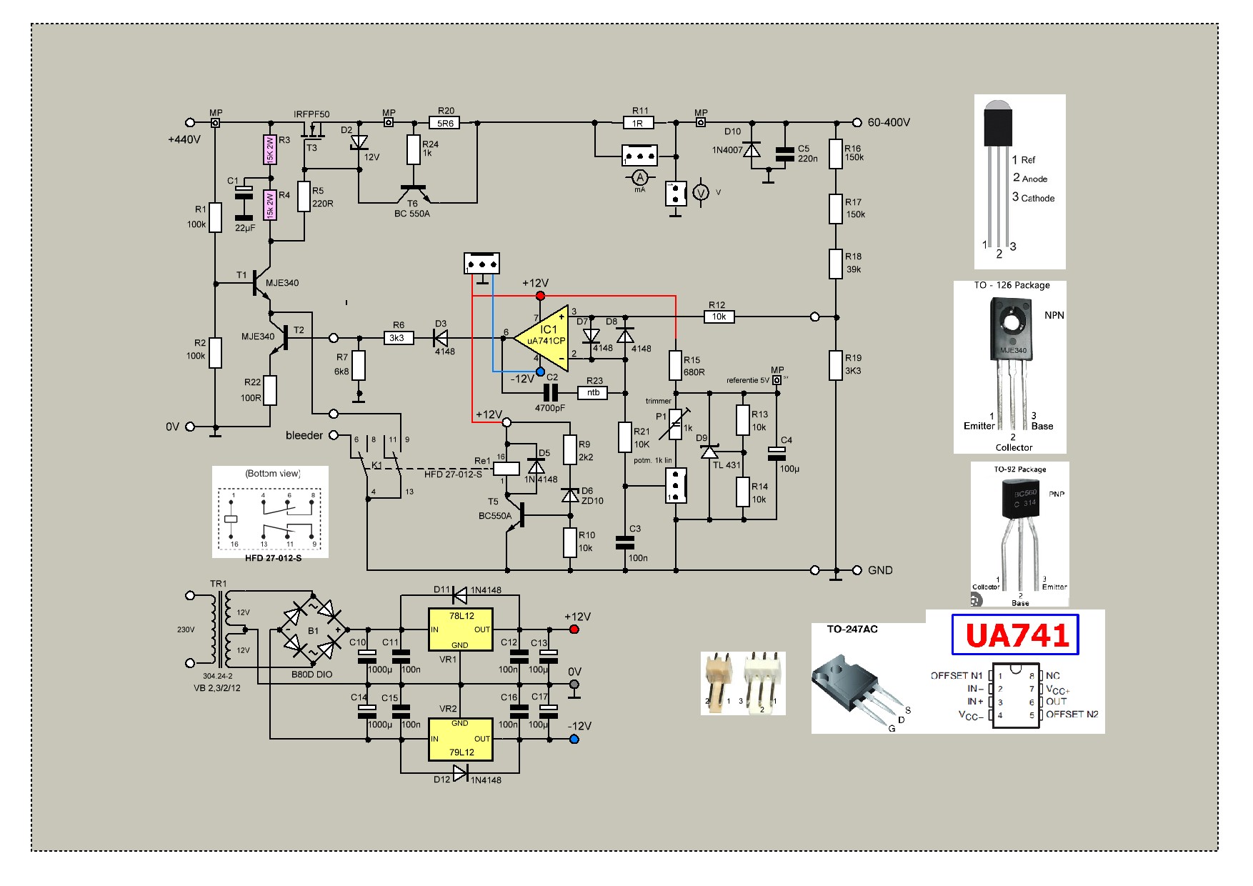

De werking van de schakeling begrijp ik wel, maar wat ik niet begrijp is de functie van de diodes D3 en D4.
De lm741 werkt immers op + en- 15V en bied voldoende ruimte om de transistoren T2 en vervolgens T1 aan te sturen.
Ik snap ook wel dat er over die twee diodes 1,4V valt, maar waar is dat voor nodig?
Douwe

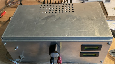

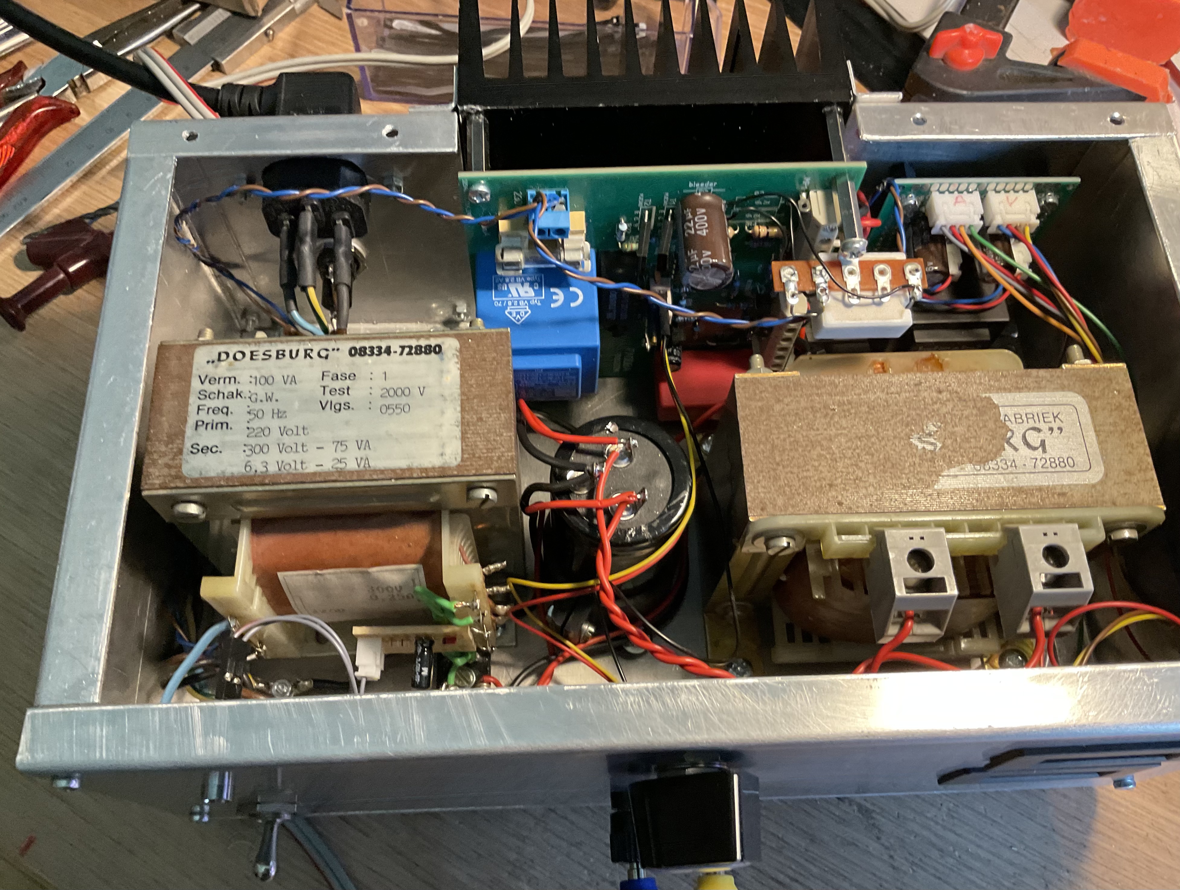

Het is eindelijk zover. Mijn regelbare hoogspanning voeding is klaar. Hij regelt van nul naar ruim 400V.
En belangrijk. Hij is kortsluitvast.
De stroom is begrenst op 125 mA. De regelprint is dezelfde als in de buizentester.

Gerrittube schreef: za 20 jul 2024, 12:03
Is dit volgens het laatste schma gebleven of zijn er in de laatste maanden toch nog zaken gewijzigd?
Hoi Gerrit, Hierbij nog even het schema. De weerstanden R3 en R4 heb ik nog veranderd in 5W types. 3W had ook gekund, maar die had ik niet liggen. Bij een uitgangsspanning onder de 100V werden ze toch wel erg warm, vandaar.
