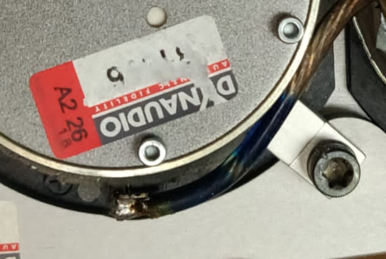

Zou je dat filter eens even opnieuw kunnen tekenen, kan er zo niet zoveel chocolade van maken. Zo te zien is het een serie filter. En de foto's van het filter zijn van de laagsectie.
Verder zou ik ook eens naar de bekabeling kijken want er is behoorlijke corrosie te zien na de soldeerpunten:
Heb dat wel eens vaker gezien bij gesoldeerde Monster achtige kabels en kan een overgangsweerstand opleveren.

Zo op de foto lijkt hij zelf kontakt te maken met de face plate ,maar dat zal wel bedrog zijn
Dat die isolatie zo verkeurd is zou een teken kunnen zijn van gebruik van soldeer zuur

ds23man schreef: wo 29 dec 2021, 12:07
Klopt, is het zuur uit het PVC. Zie je vooral bij transparant PVC, soms is het koper helemaal bruin/groen uitgeslagen. Dit lijkt mij beslist geen Dynaudio soldeerwerk, meer amateuristisch gepruts! Maar ok lijkt mij niet de oorzaak van het responsieprobleem.

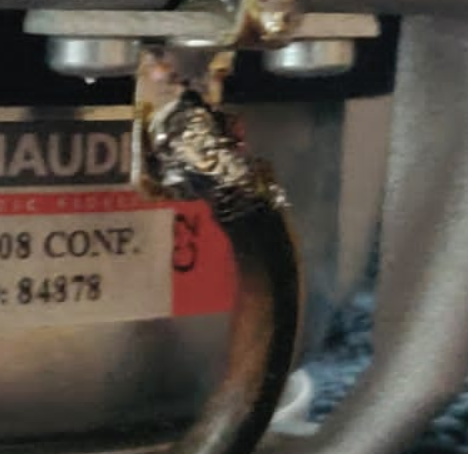

Lijkt wel of er een gek met S39 bezig is geweest:
Voordat er tweeters open geschroefd gaan worden zou ik eerst maar eens beginnen om alle bekabeling te vervangen.

Die s39 had ik ook in gedachte
Dan zou het koper door de jaren meer aangetast kunnen worden

Ik heb in het verleden vaak genoeg gezien dat die "speciale" luidsprekerkabel met heel veel dunne onvertinde koperdraadjes na de soldering begonnen te rotten met alle gevolgen van dien.
Re: vreemde zaak
Mwah is algemeen bij PVC. Als je PVC te lang/hoog doorverhit met solderen en het verbrandt waar het hier op lijkt, komt er soms HCl (zoutzuur) vrij. Dat tast alle metaal rond de soldering aan. Maar ook sommige weekmakers zijn niet erg metaalvriendelijk.

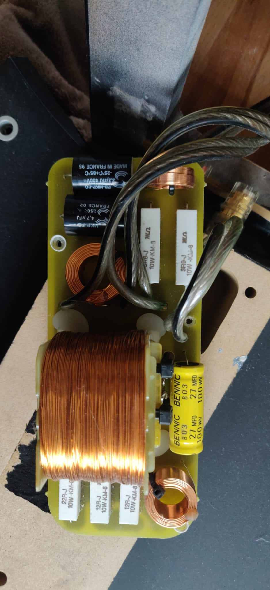

Het hoog filterprintje:
Re: vreemde zaak
Precies, dat de waarden van die C's verlopen zijn is hoogst onwaarschijnlijk.

Even voor de duidelijkheid is nu dit:
Het hoog filter, of dit:
Het schema komt in ieder geval niet overeen met het tweede printje, de aantallen C's en R's kloppen gewoon niet.

Berichten: 28470
Re: vreemde zaak
jvenema schreef: wo 29 dec 2021, 14:39
De bovenste.
