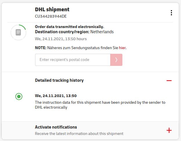

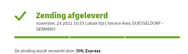

Jeeeeuhj! Oh... Ik woon helemaal niet in Düsseldorf!
De verdere tracking gegevens zijn ook al bijzonder. Het zou om een zending gaan van 2 colli, maar het is echt maar één pakje met 5 kleine printjes. Volgens de DHL site komt dat door hergebruik van waybill nummers. Beetje slordig, zo heb je weinig aan track & trace.

Klopt wel. Het is afgeleverd bij DHL Expres in Dusseldorf en wel bij de service area :D
Tja wat ze er daarmee doen?

Geen idee. Maar het kan natuurlijk ook dat ik het tracking nummer van een ander pakketje heb gekregen. Nog maar even afwachten dus!
Het EuroPacket blijkt als volgt te werken: JLCPCB verstuurt een paar dozen met pakjes naar een agent in Duitsland (PATAC GmbH in Düsseldorf blijkbaar), die de inklaring regelt en de individuele pakjes verder verstuurt. De printjes liggen nu dus bij de agent. Maar goed, de beloofde levertijd is 10 werkdagen, daarvan zijn er nu nog maar 5 voorbij. Nog even wachten dus!

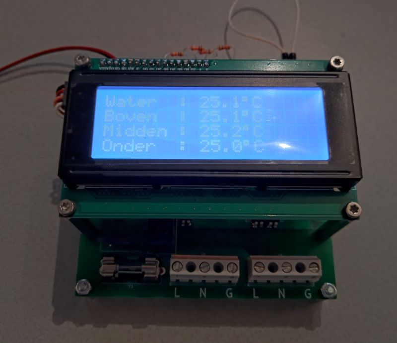

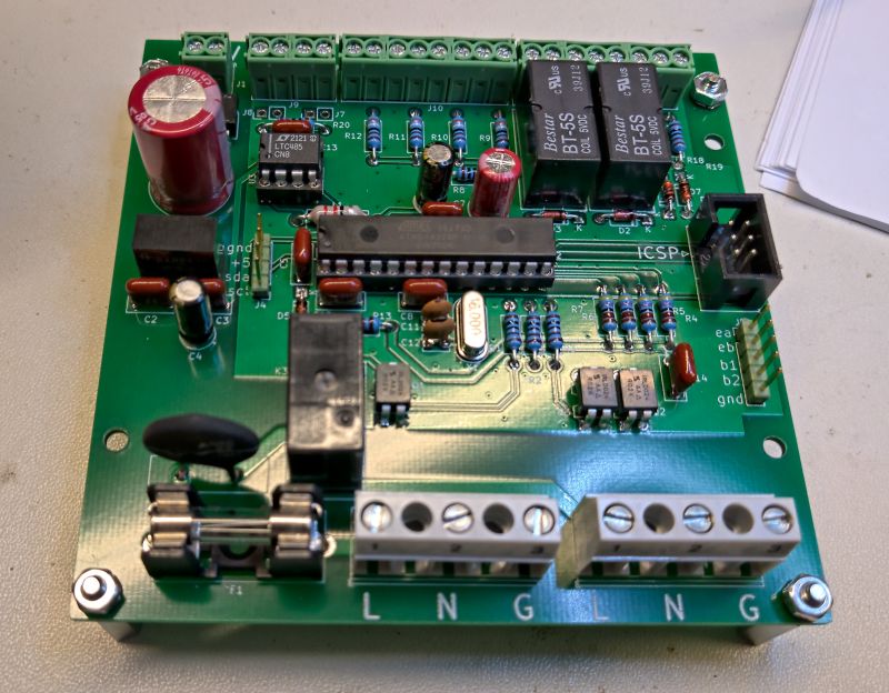

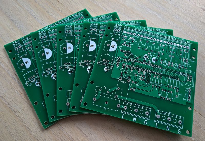

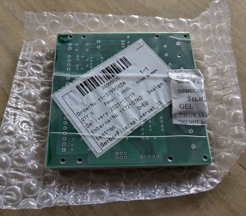

De printjes zijn binnen, ruimschoots op tijd. Gewoon vanuit Duitsland verstuurd, dus ik ga geen BTW naheffing krijgen. Netjes vacuüm verpakt met een zakje silicagel. De kwaliteit is prima. Voor net geen € 12,50 thuisbezorgd vind ik het spotgoedkoop.
Uiteraard heb ik het gebakje meteen opgebouwd. Ging zonder problemen, en toen de prik erop ging werkte het meteen!

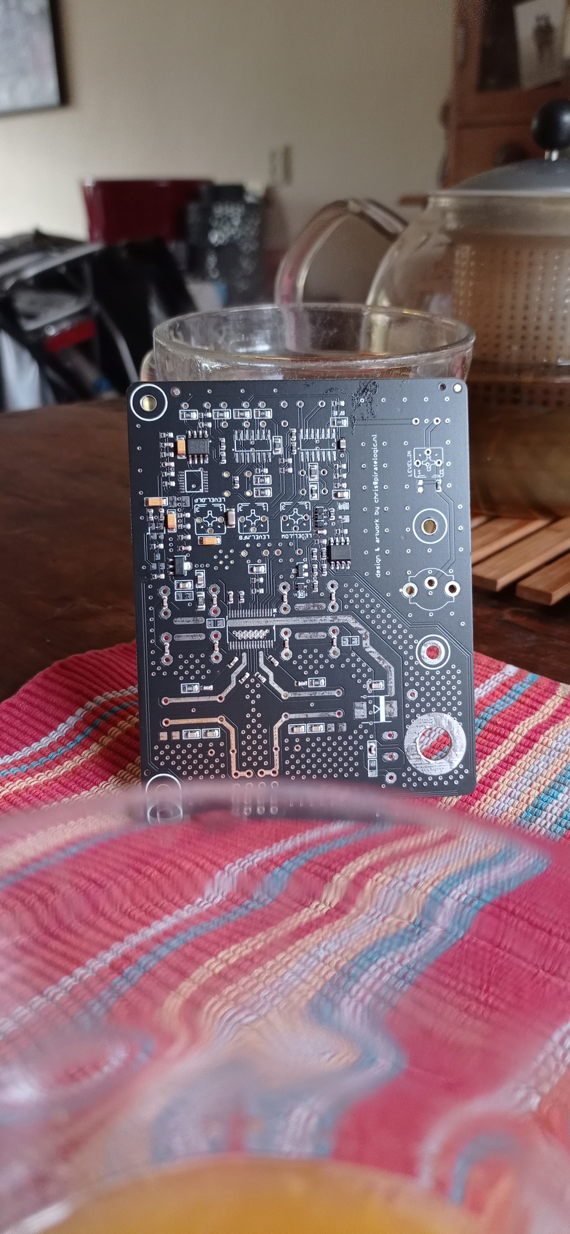

Had bij bestellen nog niet door dat je in de drc een minimal mask diameter kon opgeven met als gevolg dat mijn via's zichtbaar zijn. Nuja, het werkt 😎
Re: Printjes laten maken in de EU
motoindo schreef: vr 03 dec 2021, 8:27
Duh, kun je dat niet in je PCB ontwerppakket in stellen dan, waar het hoort? Dat heet "Tenting" of "Via Tenting". Het wordt overigens bij productieprinten afgeraden bij via's > 0,4mm omdat met het afdekken er luchtinsluiting kan optreden. Bij het reflowen kunnen zulke via's dan "ontploffen".

Pjotr schreef: vr 03 dec 2021, 10:08
Jawel, had hem alleen nog niet ontdekt 8-[
Pjotr schreef: vr 03 dec 2021, 10:26
Via's kun je in principe niet genoeg doen :D Het hangt een beetje van de toepassing af, de soort schakeling, en de lay-out af. Met snelle digitale printen voorkomt het HF "antennewerking" --> EMC.
De tpa3116 die ik gebruik schakelt op 700 khz met harmonische ver tot in de megahertzen en dan is het inderdaad zaak om de boel goed plat te slaan met via's, doe je dat niet dan hoor je dat terug in je signaal, helemaal met mV versnellingsopnemer niveaus in de buurt.
"Ontploft" zo'n dichte via onder een QFN package dan kan die een klein stukje opgelicht worden en/of kantelen/verschuiven met reflowen
Klopt, daarom laat ik bij via's de silk open onder dat soort chips, dan lopen ze vol tijdens de hot air leveling fase. Zolang dat laatste een beetje netjes gebeurt blijft alles mooi vlak liggen.
Het kan hier en daar wat rechter maar voor het geld levert jlcpcb geen slechte assembly :)
